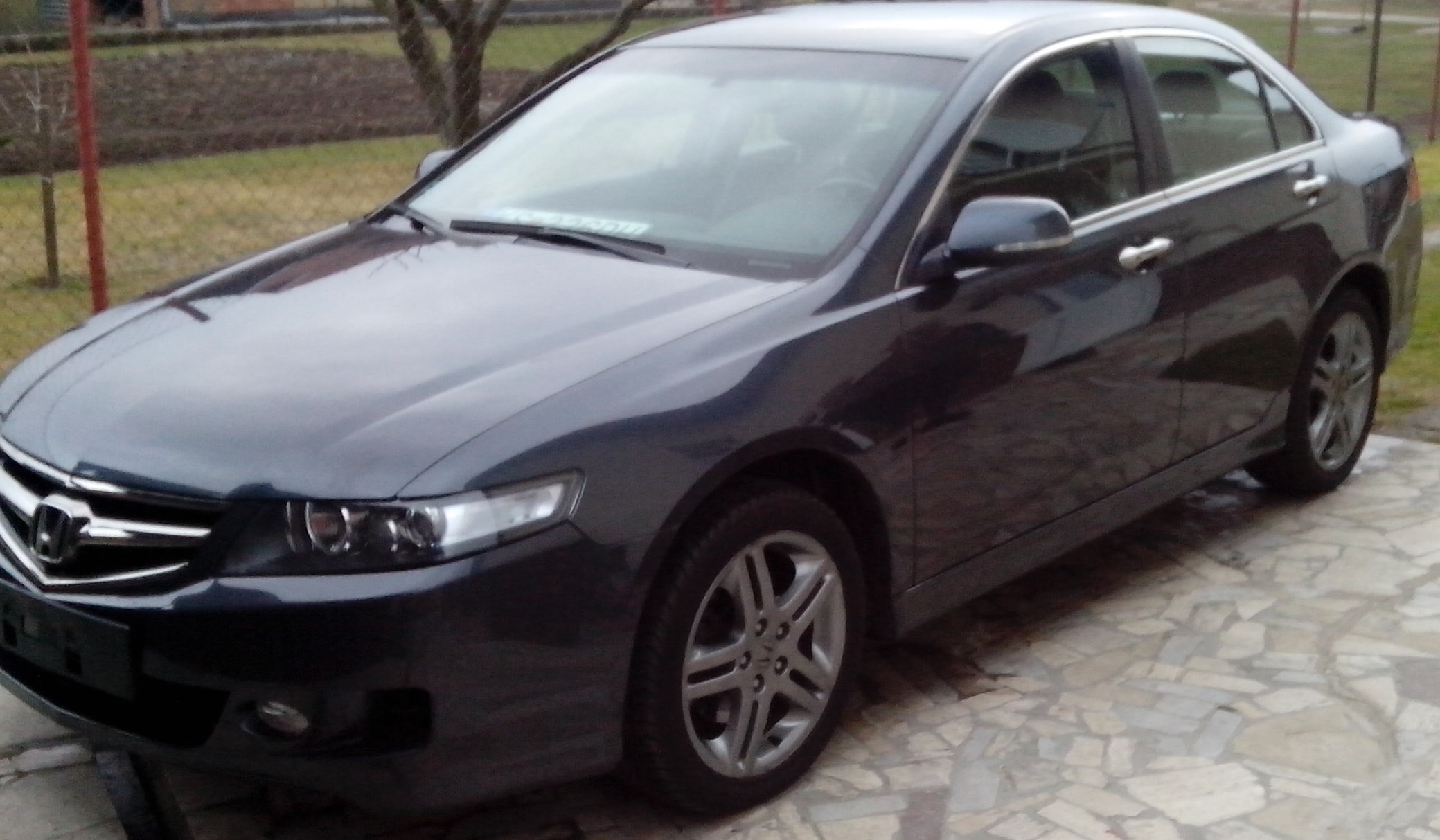

a 17tky co mam na aute chcem predat
alu17.jpg, 480.88 kB
Příspěvky: 7
kandik je teď offline  kandik
PříspěvekZaslal: 4.5.2014 , 10:21   Citovat
proc 16 misto 17?

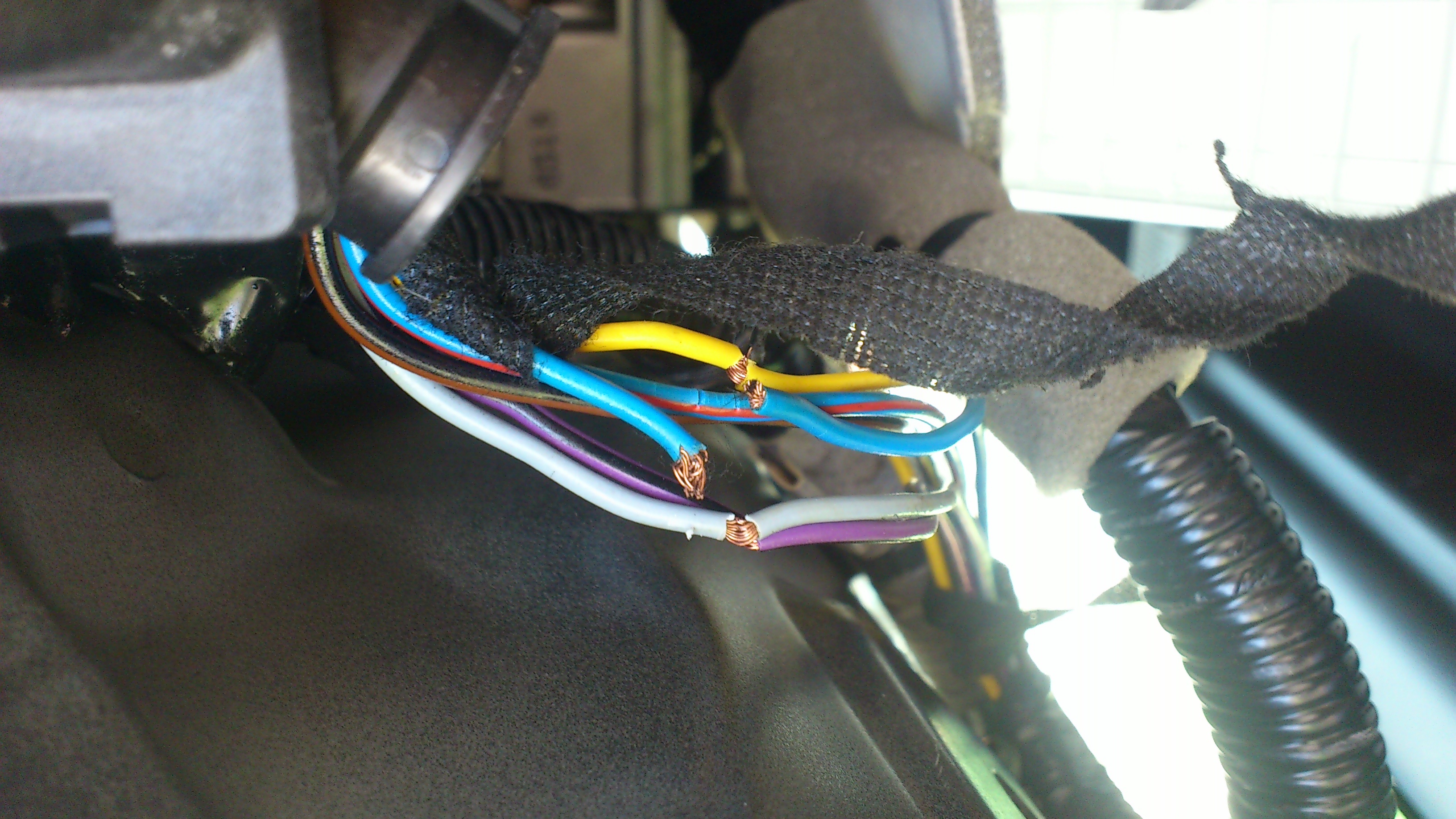

Ahojte, nemate niekto schemu zapojenia zadnej hmlovky na Accord 7g Tourer po face.
Prestala mi svietit zadna hmlovka, ziarovka a poistky su OK. Neviem ci to ide este cez nejake samostatne rele, lebo vsetko ostatne funguje. Do konektora hmlovky mi nejde + napatie. Pripadne ak niekto vie poradit co by to mohlo byt, budem vdacny.

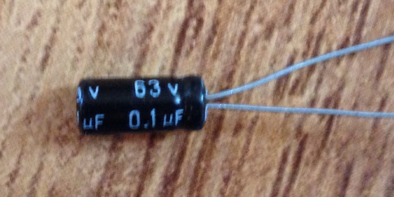

mám na vás prosbu, nainstaloval jsem si denní svícení OSRAM LEDriving PX-4 odkaz a když svítí, tak mi ruší rádio, když nesvítí tak ne. Zapojení je následující: +/- kablíky jsou zapojené na baterku, spínané napětí mám přivedené z konektoru motorků naklápění světel a připojení na potkávačky je na káblík od potkávaček. Nesetkal se s tím někdo? Případně nemáte radu jak to rušení odstranit?
Moc díky.

[quote="Martin T."]
Robia to menej kvalitne DRL, ak nie su dostatočne odrušene:
Tu teória:
Kamošovi som to riešil dvojpolovým kondenzatorom , neviem ktorý s týchto dvoch som použil, Metoda pokus-omyl.
Jedna nožička k prírodnému kabliku, druhá k odvodnému...možnosti ako to odrušit je viacej, bežný elektrikár by mal vedieť pomôcť, ja som to riešil takto amatérsky.

chyba vyriesena. Bol seknuty kabel na lavej strane dveri kufra. V po face to vraj malo byt vyriesene, tak ako vidite vyriesene to nie je.
