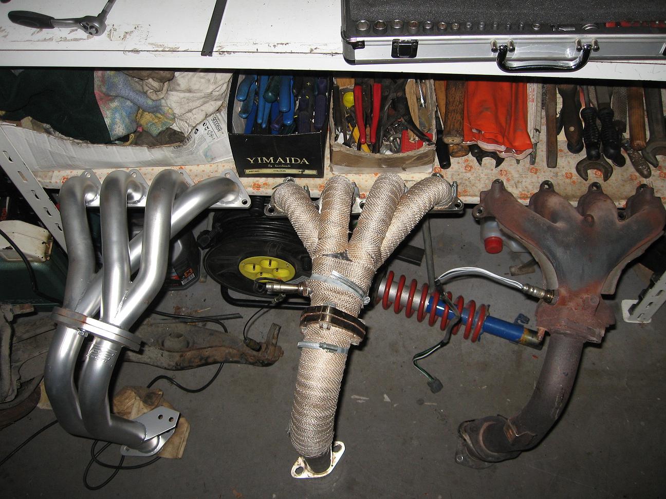

PříspěvekZaslal: 23.11.2013 , 22:26   Citovat
Daji se na Déčka sehnat kopie nejakych poradnych svodu? Asi ne, kdyz se poradne na d-series neda sehnat krom DCsportu asi nic jineho znackoveho Velmi šťastný
Pak uz bud jen SRS, chiny, megan racing...
Nebo ma nekdo jeste nejaky jiny tip?
Ja ted mam DCsporty, bohuzel, jsou to zelezne svody s ceramickym povrchem... 4roky a je uz skoro po nich Smutný
Takze chci jit do nejakych nerezovych. Ale zase aby to nebyla nerez jako tohle

Měl jsem kdysi na céru origo 421 z bezkatového céra a pak jsem dal místo nich DC Sports velmi podobného designu, s keramickým povrchem, a připadaly mi ty origo z hlediska výkonu o fous lepší Úsměv

u toho Dčka toho stejne svodama uz asi moc nevymyslim. Kazdopadne at koupim cokoliv, budu doufat ze horsi to snad nebude...
ted mam toto, vlevo na foto 1.
a mam zalusk na
totok

měl jsem Edelbrocky, prodal spawn-ovi a u něj prasknuly u lambdy (někde klepnul o svody). Zkus mu napsat a třeba se dají opravit
Příspěvky: 3532 H+ body: 11 1999 Integra Type-R
PříspěvekZaslal: 23.11.2013 , 23:31   Citovat
Lukas28 napsal:
nemas foto, chtel bych se mrknout jak jsou koncipovane...
Příspěvky: 10246 H+ body: 28 1989 Civic

FastCivic napsal:
Úsměv
a mam zalusk na
totok
teda to uz je davno co sme delali pokusy Velmi šťastný
mam pocit ze podobne svody co chces sem tu nekde videl
a hele neco sem nasel tudy odkaz

FastCivic napsal:
prolezl jsem notas a nic, napiš Kubovi (spawn)

Tady můžete studovat odkaz i když pochybuju, že sem většinuz těch svodů jednoduše dostanete:)
PříspěvekZaslal: 24.11.2013 , 11:59   Citovat
Minor napsal:
odkaz znam, ale ja se ted bavim o svodech do 4tis Velmi šťastný jak rikam, nejlepe kopie nejakych co fungujou...

Hondik napsal:
za trojku je sezenes i nove je to dobrý

našel jsem fotku dirky. Určo s nima někde bouchnul a pak prasknuly na nejtenčím místě u lambdy
Edelbrocky fungovaly velmi dobře přátele
