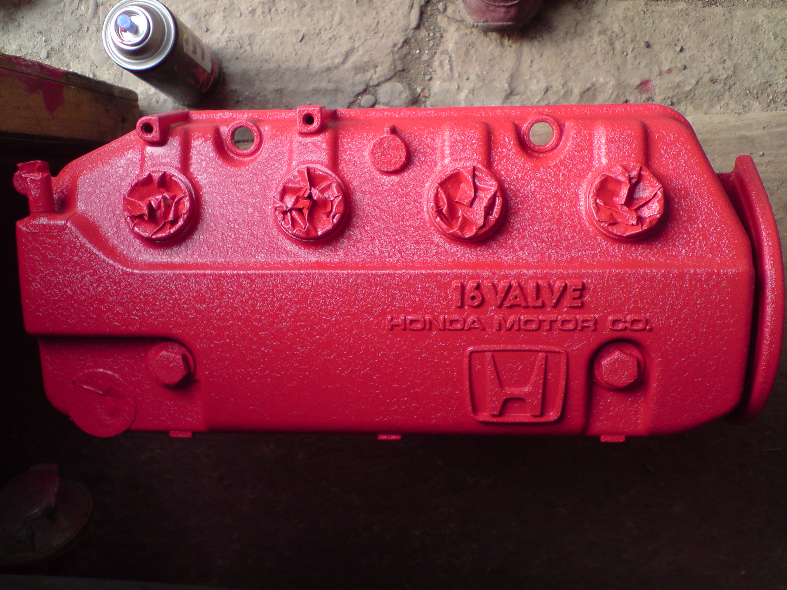

Postup mas naprd, chce to nastrikat poradnou vsrstvou, chvilinku pockat cca 10minut, striknout znova a nechat tak.
Ta struktura se ti udela pred pecenim prave tim schnutím.
Jde o to aby se ty vrstvy pekne spojily.
A pak to upeces bez ventilatoru.
Fotka struktury pred pecenim, jenom po odstátí.
