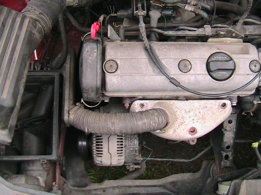

Může mi někdo vysvětlit k čemu je toto dobré?
Samozřejmě sem to vyndal a přijde mi, že to jede krapet lépe. VTEC Velmi šťastný
VW golf III 1.4 55 koní

Podryx napsal:
myslis to prisavani tepleho vzduchu od svodu? kvuli nizsi spotrebe a rychlejsimu ohrevu motoru na provozni teplotu? tak to je dost mozne ze to jede lepe kdyz nasavas studenejsi vzduch...

Podryx napsal:
Bývalo to u karburátorových motorů. V zimě se automaticky přepínalo sání teplého vzduchu od výfuku a tím se zrychlilo zahřátí motoru. U staré Mazdy 626 dokonce plynule míchalo teplý a studený vzduch a udržovalo teplotu vzduchu na asi 35°C pro stabilnější směšovací poměr benzín-vzduch (obdoba váhy nebo čidla teploty vzduchu). Úsměv
