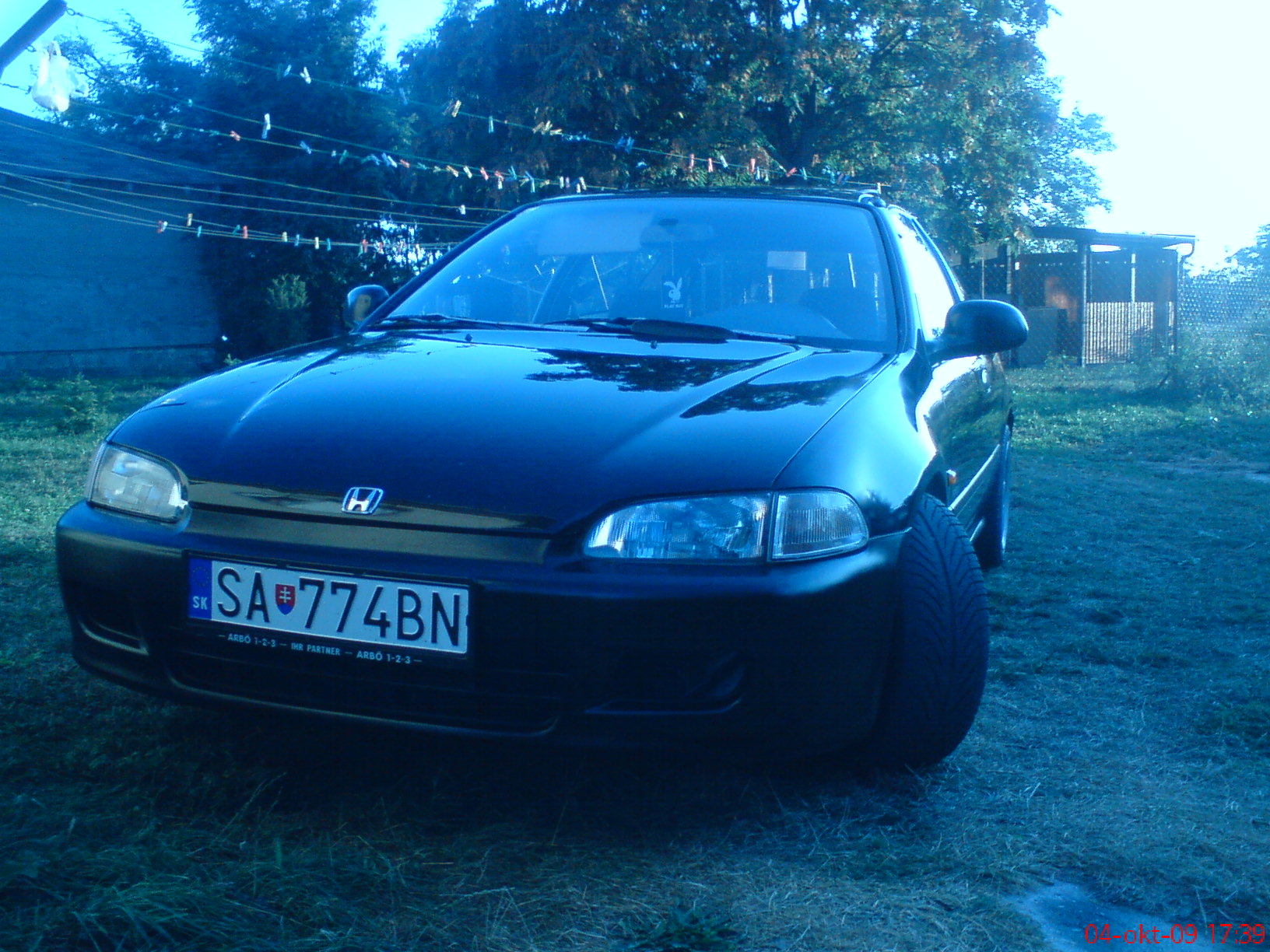

jj dam vediet ako som dopadol tento tyzden urcite napisem lebo mam malo volneho casu tak uvidim ako budem stihat a ked tak piatok mam volno Úsměv
a toto je ta moja potvora Velmi šťastný

Pěkná , pěkná , jakou máš výbavu ?

no mam vsetko v elektrike okrem spetnych zrkadiel ,dva airbagy -vodicov a spolujazcov a klimu to je asi vseko Úsměv dakujem je po prvom majitelovy a to bol stary pan ,karoseria je v top stave akurat kufor bol uz chyteny koroziou tak som ho dal zavarit pozinkovanim plechom . skusim este mi povec co su to tie parohy ? sice mate skoro rovnaky jazyk ako mi no vsetkemu nerozumim aj ked by som mal lebo mamu mam cesku Mrk
