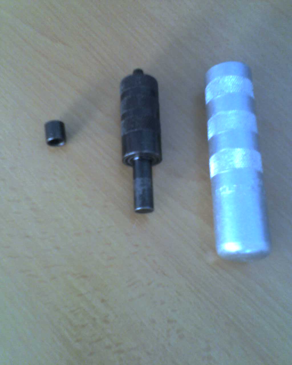

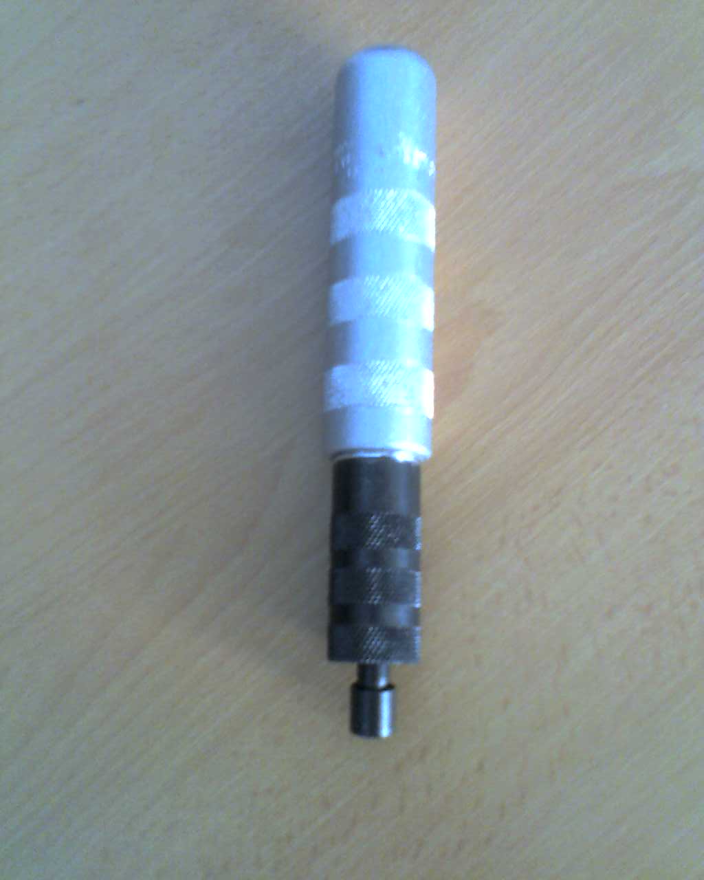

PříspěvekZaslal: 20.11.2009 , 11:35   Citovat
tak ta vecicka na vymenu ventilu prave dorazila, uz se muzu pustit do dila Velmi šťastný jinak dorazilo to celkem rychle, vcera to bylo v praze na celnici (CLO a DPH se neplatilo) a dnes uz to mam doma, docela fofr

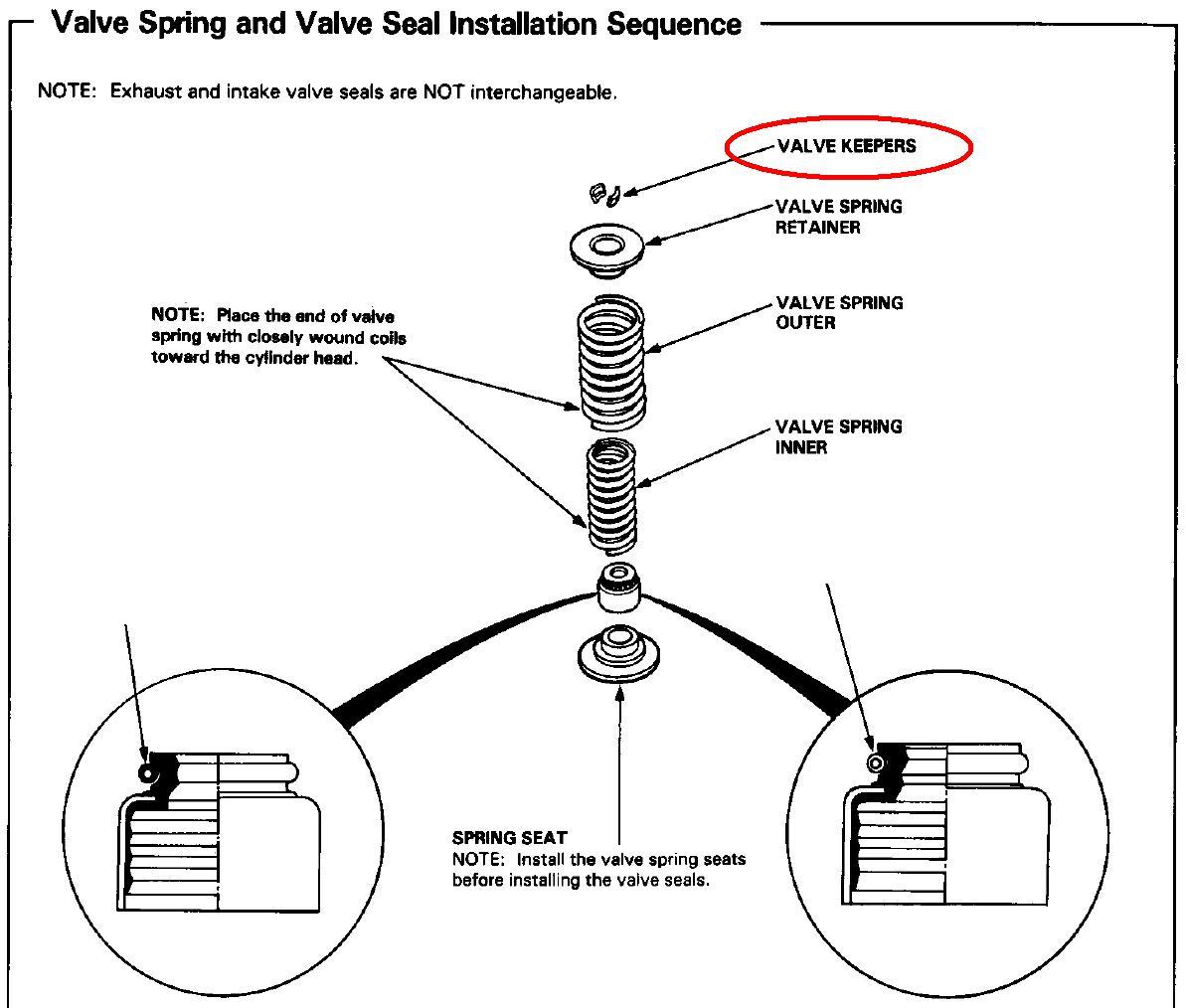

Nevíte kde sehnat valve keepers (ventilové závlačky) na H22???
povedlo se mi jich pár ztratit a v Hondě chtěj 139,-/kus Tak to valím bulvy

PříspěvekZaslal: 8.2.2012 , 9:55   Citovat
OKMAS napsal:
kupuji v H. nejaké má szakalmetal ale na D16 ( což sem potřeboval já ale veřím že na H22 je nebudou mit také - pokud rovnou nebudou stejne... )

PříspěvekZaslal: 11.2.2012 , 22:26   Citovat
OK, díky Idaho. V pondělí skočím do hondy. Eště že mi chybí jen dvě...
