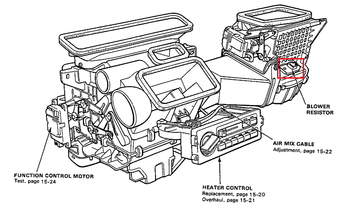

Neměli byste někdo náhodou doma starý, nefunkční rezistorový modul od ventilátoru topení?
V céru mi už od doby co sem ho koupil, nefunguje první stupeň otáček ventilátoru (klasická závada - přepálený rezistor), tak přemýšlím, že bych místo rezistor boxu navrhnul nějaký PWM řízení, který je přeci jen efektivnější a pravděpodobně i dýl vydrží.
Rezistorový modul bych potřeboval defakto jen jako mustr kvůli rozměrům a konektorům.

Bacha na EMI, dost to ruší...už jsem měl tu čest Tak to valím bulvy Nacvakávací ferity na dráty pomohly jenom částečně.

Stepa: díky za upozornění. Spínání indukční zátěže je vždycky trochu problematický. Jak si měl řešenou ochranu proti špičkám. Já bych dal paralelně k zátěži diodu v reverzním směru + nějakou kapacitu a mezi drain tranzistoru a zem transil. Nepamatuješ si náhodou, alespoň rámcově, jaký proud teče tím motorem ventilátoru?

pojistka na ventilátor je myslím 30A, jako snad jediná v celém interiéru. Vzal bych si "vzor" v autech s automatickou klimou. Tam už je řešení vymyšlené.

Já ti nevím, ale řekl bych, že to nemá moc smysl řešit, tedy pokud nemáš hromadu volného času a nevíš co s ním Mrk
Rezistorové pole se dá koupit od tří liber nahoru tudy odkaz a co mám tak zkušenost, tak v místních podmínkách při běžném denním provozu vydrží min. 150 tis. km. Takže kup nové a už ho nikdy řešit nebudeš Mrk

Trunda: díky za odkaz. Pokud by se mi povedlo nějak rozumně zvládnout to rušení, tak zbytek návrhu už je poměrně jednoduchý. S volný časem máš ale pravdu. Aktuálně sem na tom tak bídně, že sem rád když se v autě projedu alespoň jednou za tři týdny.
RASTA: kdyby si ho náhodou někde našel, tak dej vědět. Určitě bych ho vzal. Podle času bych ho buď použil jako mustr při návrhu PWM řízení a nebo bych na něm prostě jen vyměnil vadnou odporovou spirálu a použil ho jak je.

Použil jsem na to RCD filtr. Bylo to do bagru Manitou, protože to tam bylo stylem ON/OFF a fouká málo/hodně (tam to žralo cca 15-20A full). I přes minimalizaci délky vodičů to zářilo moc. S ferity se to zlepšilo.

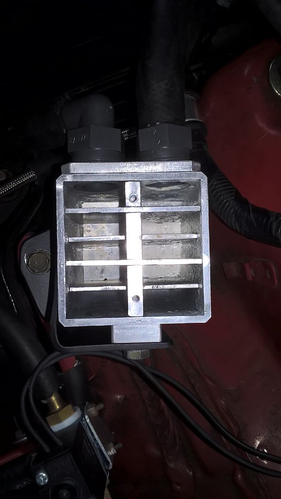

Po delší době pár upgradů. Nový OCT se separací pomocí přepážkového labyrintu a expanzní komory (snížení tlakových ztrát) a upravená kladka ovládání škrtící klapky (excentrické umístění uložení osičky pro zlepšení "dávkování plynu").
