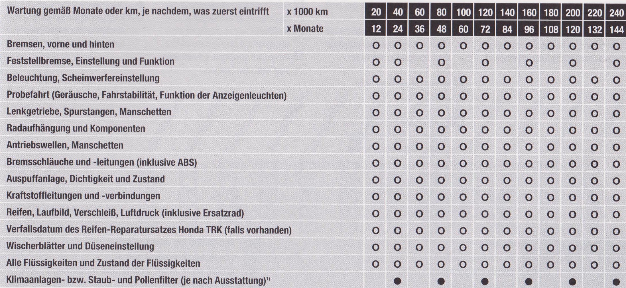

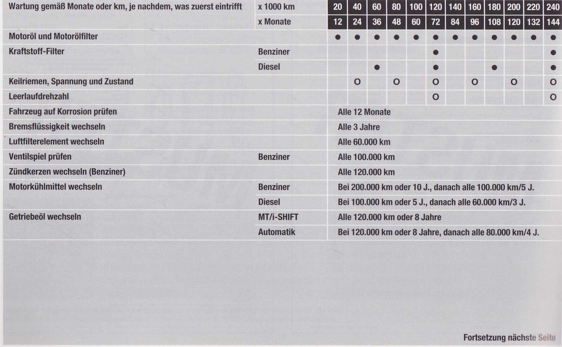

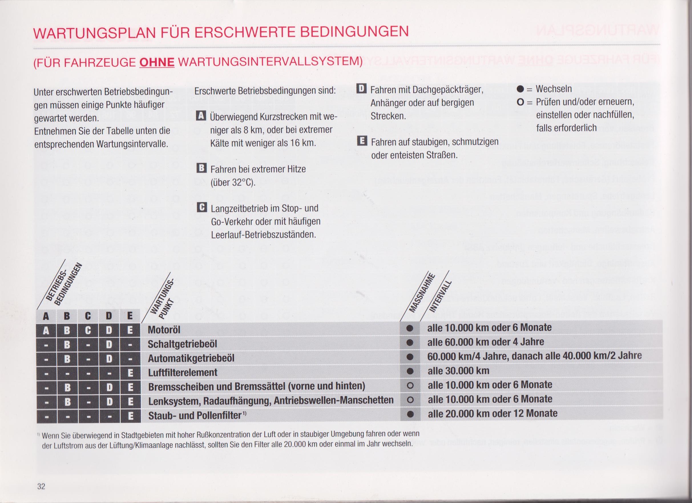

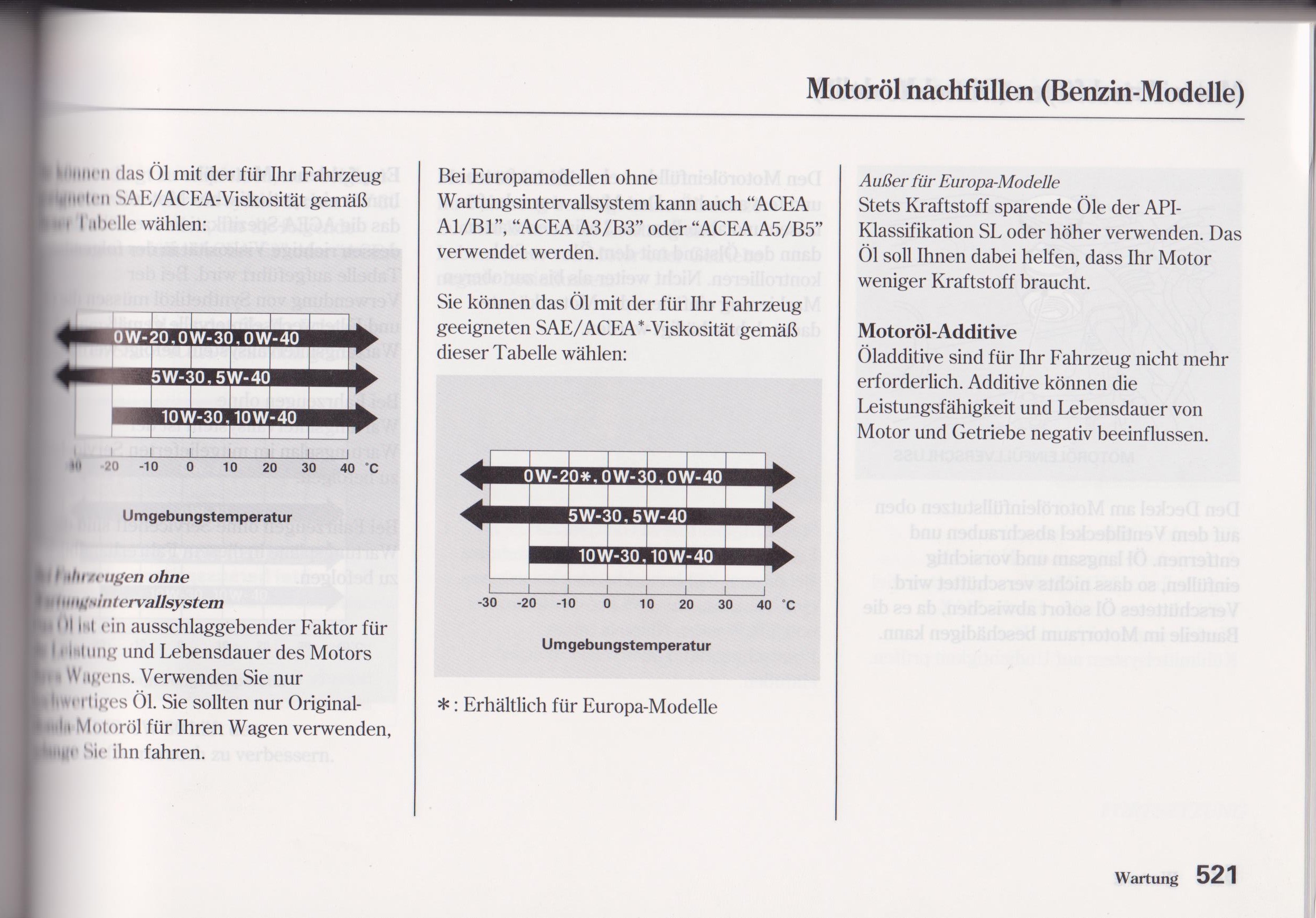

Aky pouzivate olej do 2.4? Pozorujete nejaky ubytok medzi vymenami? Nemam este presne odmerane hodnoty ale zatial som dolieval nieco cez 2 dcl od vymeny predoslym majitelom po odjazdeni priblizne 1000 km.
Na hondatech fore sa spomina u tychto motorov, ale len konkretne 8g, ze je spozorovana spotreba oleja. V niektorych pripadoch je to dost extrem a Honda to riesila zvolavacou akciou kde sa robi test spotreby a nasledne vymena niektorych dielov motora.
Mate prosim vas niekto servisny plan kde sa da odcitat co sa ma pri konkretnych km menit? Olej a filtre som menil u predosleho auta po max. 10 tis. ale neviem ako to je s olejom v prevodovke atd. Palubak by mal v nejakom submenu percentualne vyjadrovat interval pred dalsou vymenou ale podla postupu na nete som to nenasiel, je dost mozne, ze to plati len pre US modely. Vdaka za odpovede.

Motorový olej patří 0W-20 na palubáku ti jen ukáže jaký servis tě čeká nevidíš tam vše pokud to nemáš na HDS
Převodák je po 6letech nebo 120tis,pokud máš manuál převodovku
Servis udržby je zobrazen na Přístrojovce písmenem(A,B) či číslem (2-9) většinu máš popsané v servisce co co je Honda

Specifikace je povolená i jiná než 0-20 a záleží jak s tím člověk jezdí a kde, že...
Mě to žere tak litr na 5k km co pozoruju.

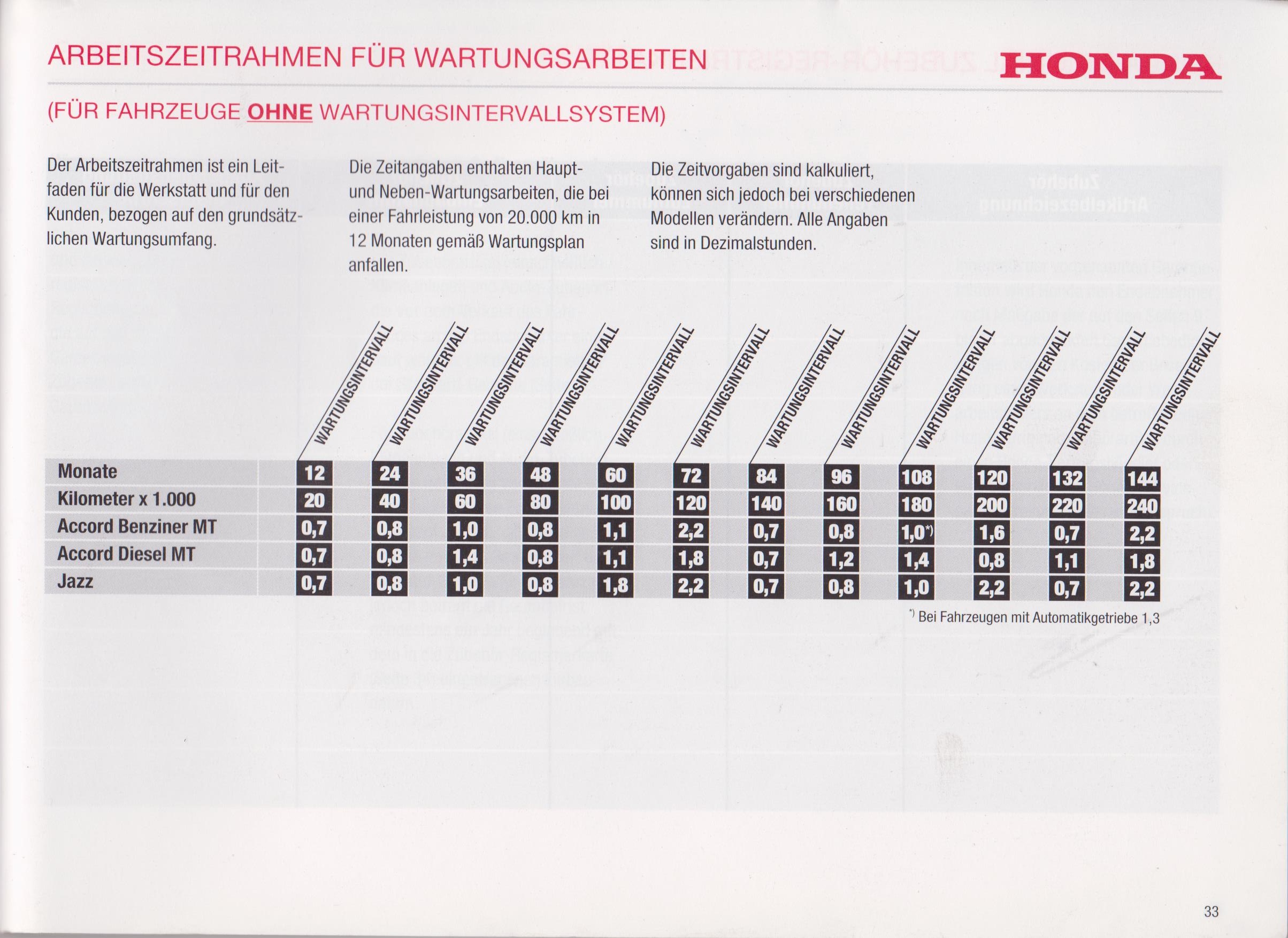

PříspěvekZaslal: 19.9.2015 , 9:42   Citovat
PuLo napsal:
Já teda používám 5W-40, olej v převodovce se má měnit po 120000km, nebo po 8 letech.
Jinak ten ukazatel servisu není pevný ale proměnlivý, bere v úvahu jak se auto provozuje, krátký, nebo dlouhý trasy atd.
Spotřeba oleje je všeobecně u 2.4 horší, hlavně ranné 8G, prý prnví 8 měly špatný soft a zatuhávaly stírací kroužky, což se prý vyřešilo při běžném servisu změnou softu, pokud už nebylo pozdě. Už jsem viděl 8G 2.4, který musely na GO motoru - překruhování. Cena od 30000,-.
Moje spotřeba je zatím u 2.4 8G 2008 - 0,5 l na 1400km (5W-40)
V příloze jsou servisní intervaly, akorát v němčině.
