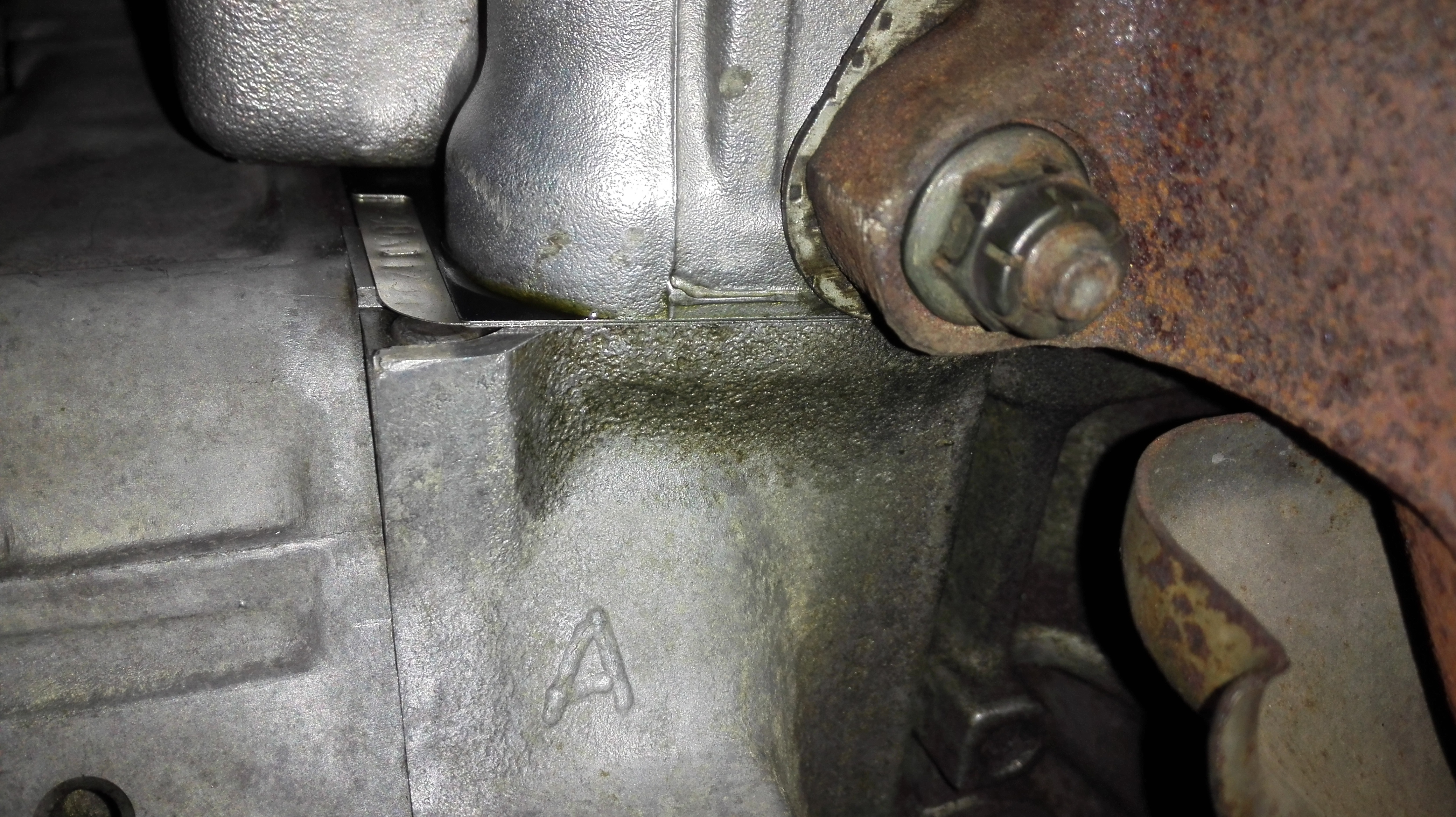

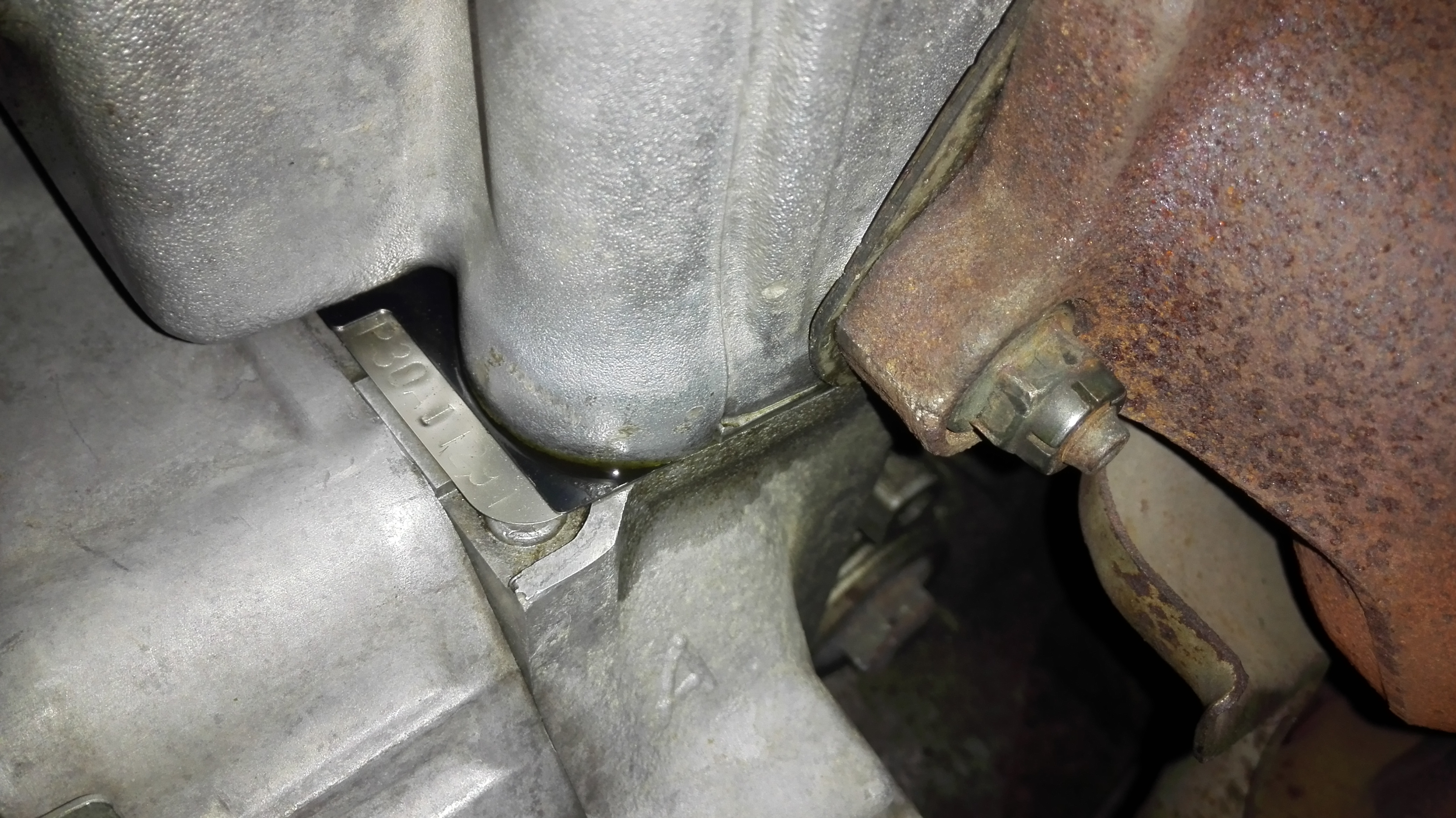

Ahoj bývalý majitel nechal z neznámých důvodů dělat "go" hlavy.Při koupi auta se zjistilo ze v rohu hlavy v místě rozvodu (na foto ok) a z druhé strany od převodovky (viz foto)teče chladicí kapalina.Vodu to netlakovalo.Bez příznaků vody v oleji.Nechala se znovu prebrousit hlava + nové oem honda těsnění.Po kompletaci v místě rozvodu ok ale strana od převodovky stále teče viz foto.Vodu netlakuje...Je možný že prvni prebrouseni hlavy udělaly nějak špatně?Popripade nějaký tip kde je chyba?Demontáž a montáž proběhla dle manuálu.Děkuji za radu

kubajz123 napsal:
Co měření bloku?? Měřeno také?? Není problem aby byl u blok taktéž mírně prohnuty (osobní zkušenost).
Příspěvky: 46 H+ body: 0
RASTA je teď offline  RASTA
PříspěvekZaslal: 20.2.2019 , 22:22   Citovat
jj, přesně tak Úsměv taky sem musel nechat srovnávat i blok
Becky je teď offline  Becky
PříspěvekZaslal: 20.2.2019 , 22:31  Naposledy upravil Becky dne 21.2.2019 , 9:37, celkově upraveno 1 krát. Citovat
ses si jistej ze to je voda? v tomto miste je olejovy kanal, spis mam zkusenosti ze tudy tece olej z netesniciho O krouzku od rozdelovacem, nebo z netesniciho Vtec ventilu, ale nejcasteji to tece ze zaslepky vacky
Příspěvky: 4503 H+ body: 42 1999 Civic VTEC
R3S je teď offline  R3S
PříspěvekZaslal: 21.2.2019 , 0:16   Citovat
Becky napsal:
ses si jistej ze to je voda? v tomto miste je olejovy kanal, spis mam zkusenosti ze tudy tece olej z netesniciho O krouzku od rozdelovacem, nebo z netesniciho Vtec ventilu, ale nejcasteji to teze ze zaslepky vacky
přesně tak je to olej a je to bud rozdělovač , zaslepka nebo klemy
