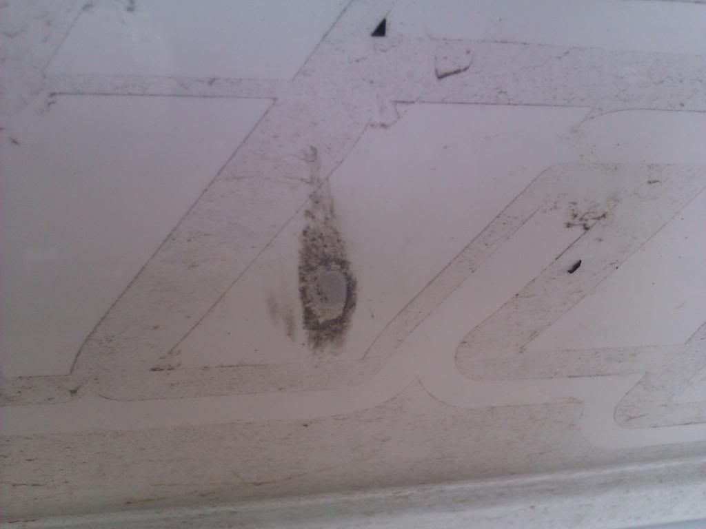

-dalsi bonus ma cakal ked som z auta dal prec vsetky nalepky pod jednou bola doslova diera v laku

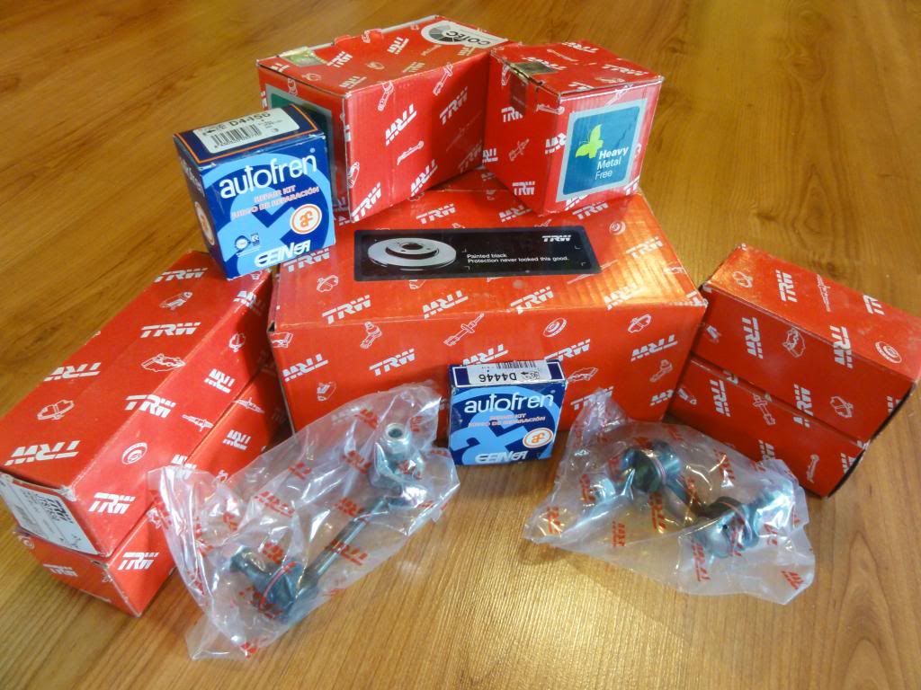

nejake nove diely:
-TRW zadne kotuce
-TRW predne a zadne platnicky
-TRW tycky stabilizatorov predne aj zadne ( vydrzia rovnako dlho ako 555 ak nie viac )
-Autofren repasne sady gumiciek do strmenov
Příspěvky: 301 1998 Civic EK4

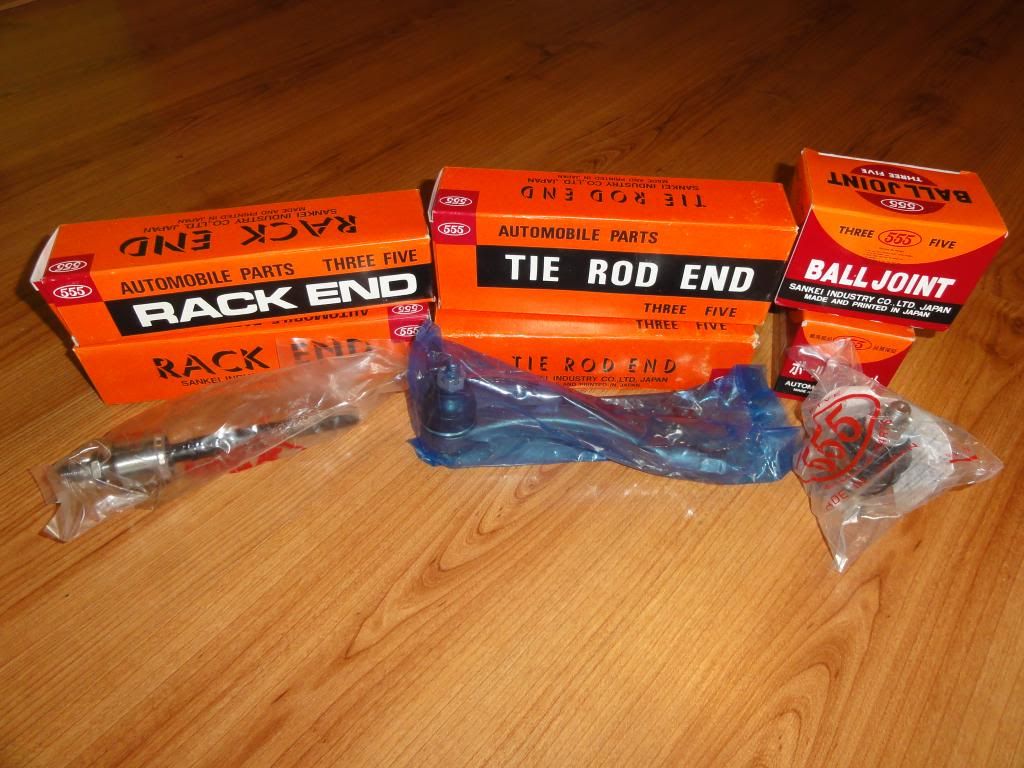

-555 spodne capy
-555 capy riadenia
-555 tycky riadenia
tieto veci za super ceny mi zabezpecil Mato "XTP" zaco mu dakujem Mrk

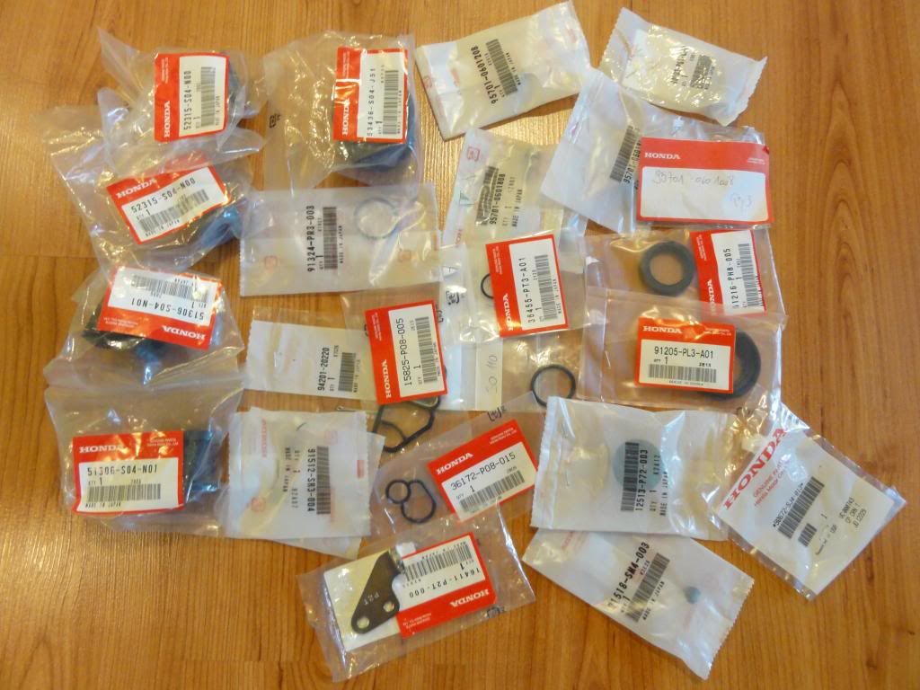

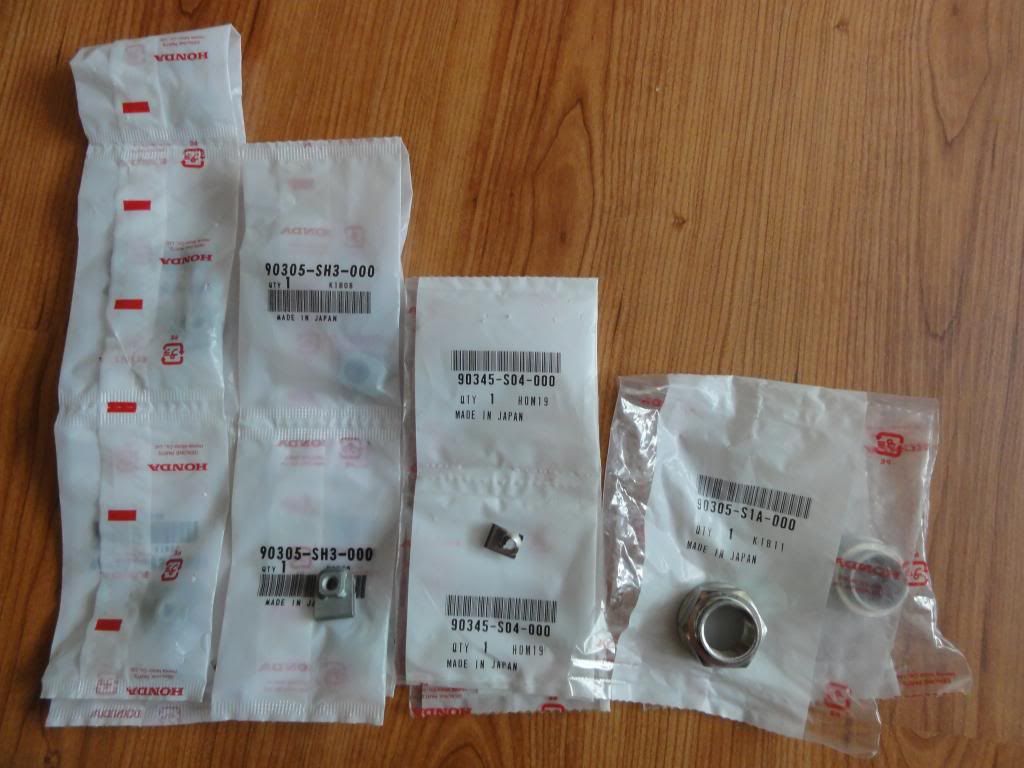

a opat sa posunieme dalej, tento krat zopar OEM dielov:
-silenty ulozenia predneho a zadneho stabika
-silenty riadenia
-tesnenia pod vtec ventil
-tesnenie pod IACV ventil
-tesnenie vacky ( za vtec ventilom )
-gufera do prevodovky
-guferko rozdelovaca, atd.
-uchyt plynoveho lanka ( povodny je zvarany, netusim preco tak radsej novy )
-klip tesnenia kapoty
-klipy uchytenia zadneho znaku H
-uchyt tycky kapoty ( bol zlomeny )
-sroby na vtec ventil
-srob na rozdelovac ( jeden chybal )
-a este nejake drobnosti

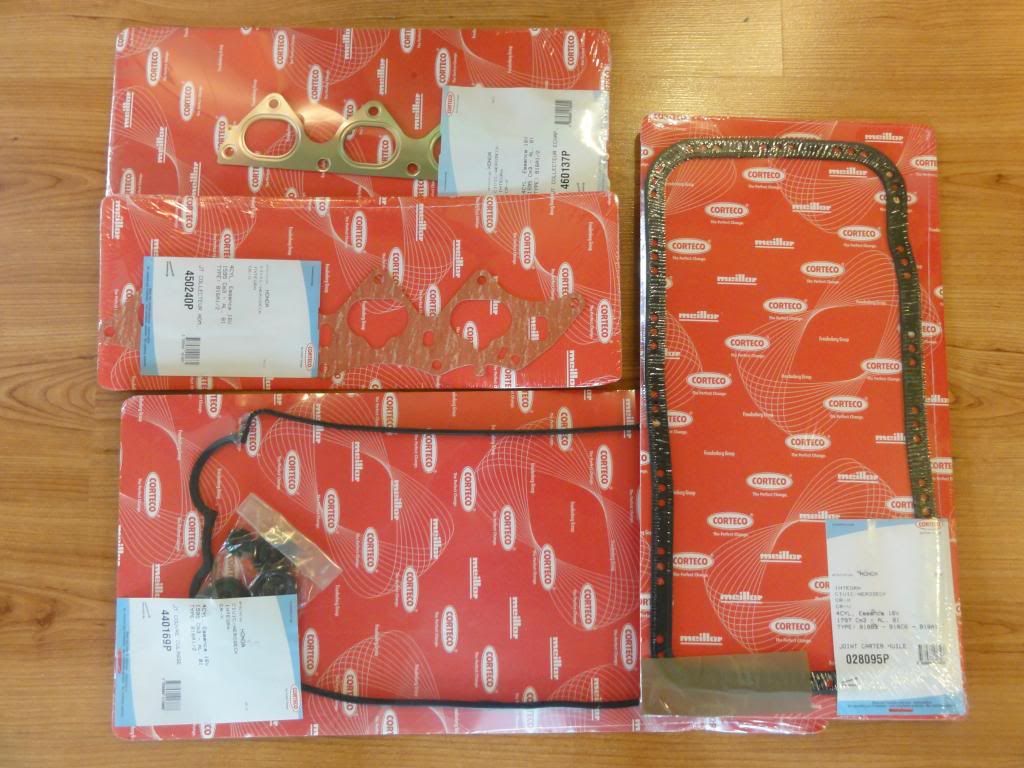

tak dalej nejake tie tesnenia aby uz nikde nic netieklo a nefucalo HaHaaa
sallo je teď offline  sallo
PříspěvekZaslal: 12.4.2013 , 18:52   Citovat

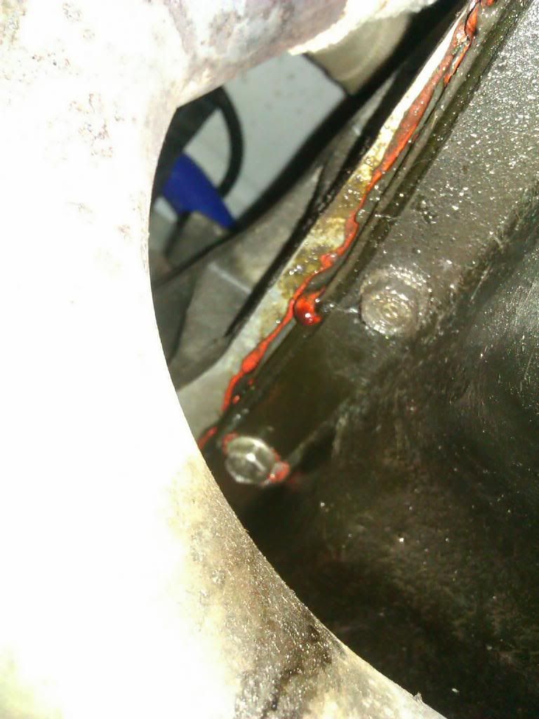

Takze motor uz hadam bude pretesneny a nikde nic tiect nebude Úsměv
Gufero na kluku ( za zotrvacnikom )
dalej sanie ktore vyskusam na brzde ci oproti tomu co je momentalne namontovane v aute bude nejaky vykonovy rozdiel a taktiez rozdiel oproti OEM airboxu. Toto na foto je Password:JDM Mrk

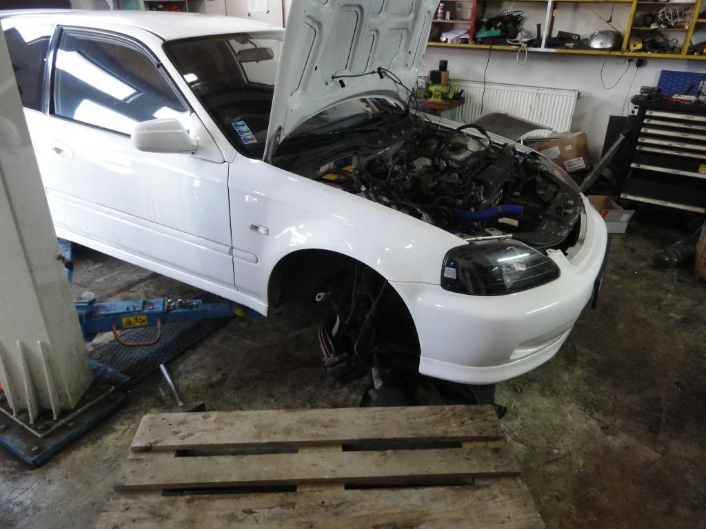

PříspěvekZaslal: 13.4.2013 , 20:50   Citovat

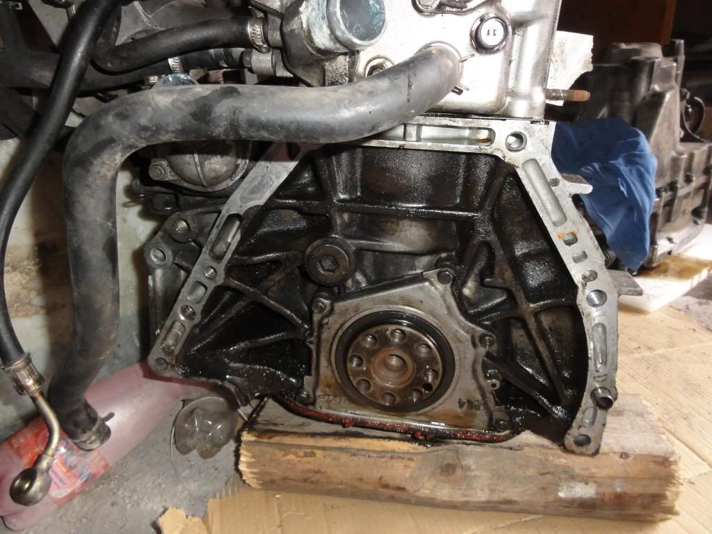

Takze dneska po stravenom dni v garazi, len tak v skratke lebo po niektorych veciach co som objavil by som asi od nervou niekolko ludi urazil...
Motor isiel vonku, nasli sa dalsie pretecene miesta, dalsie tony silikonu atd...
bez motor trosku offroad Velmi šťastný
pacient
"trosku" pretekalo gufero na kluke...a dole ten silikon pod vanou, takto to proste poniektori utesnuju na hondach...

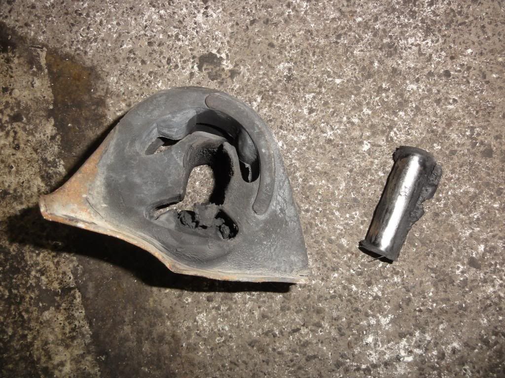

tieto dotrhane plasty sa tvarili ako podblatniky Velmi šťastný

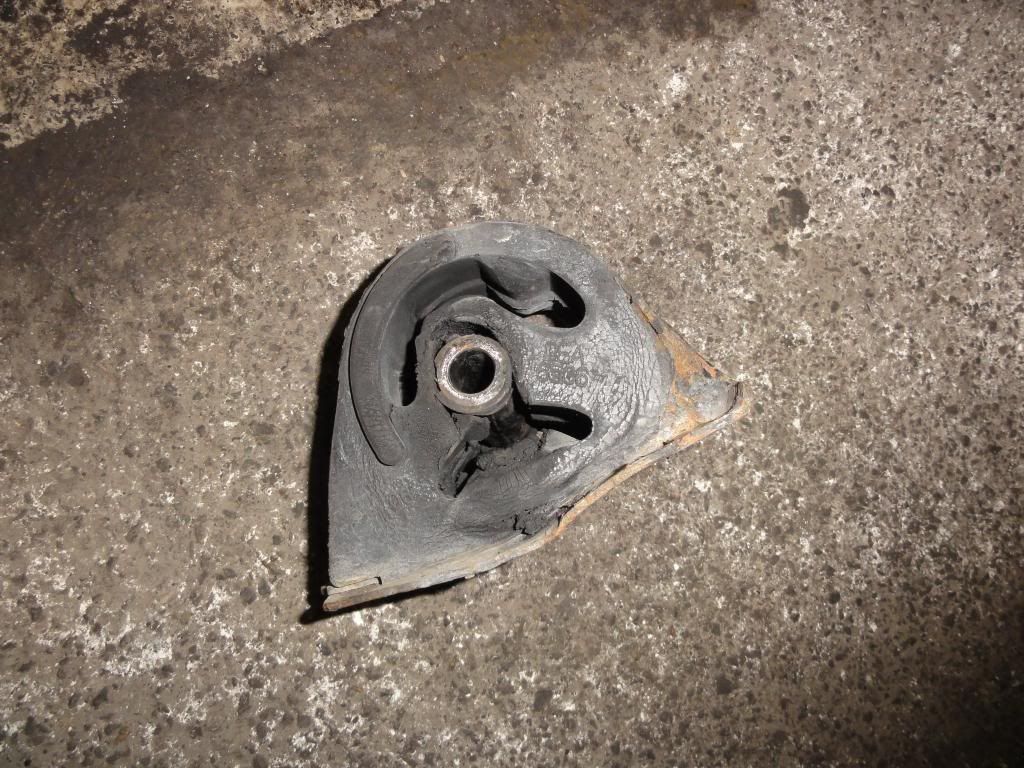

zadny hlavny silent...ten vraj netreba menit vsak motor musi mat nejaku pruznost...tento ju mal az moc velku ....
