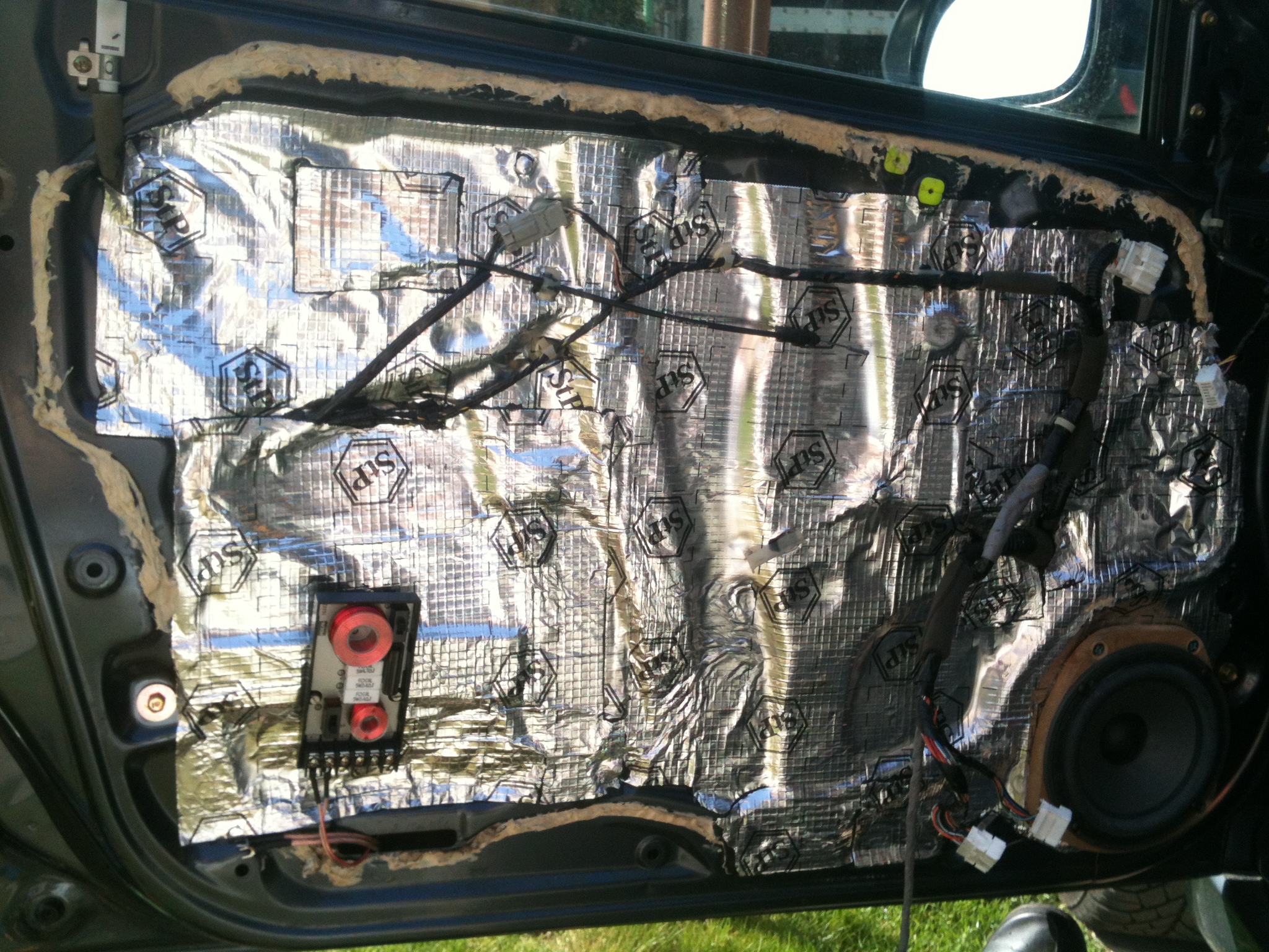

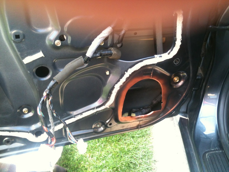

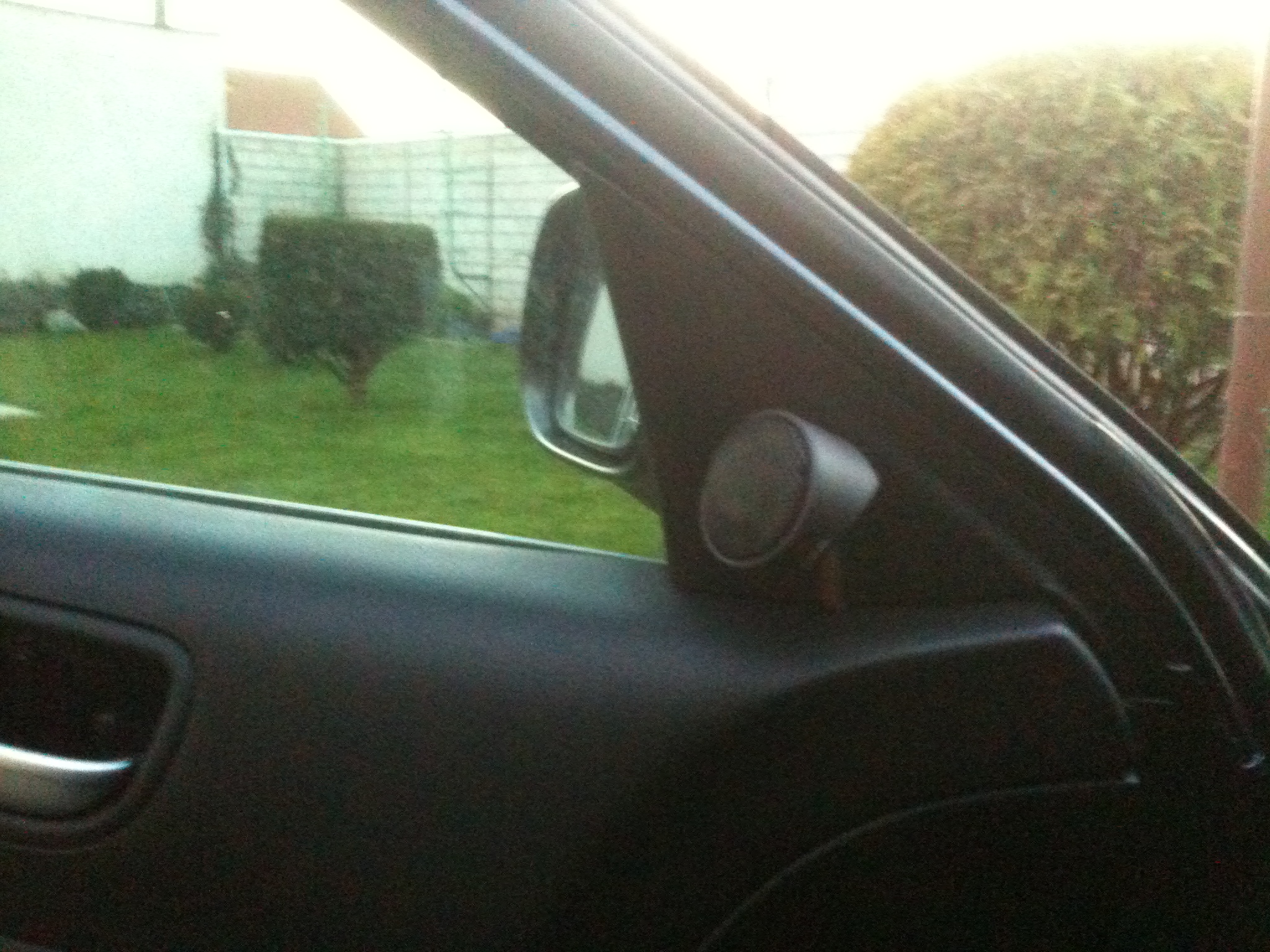

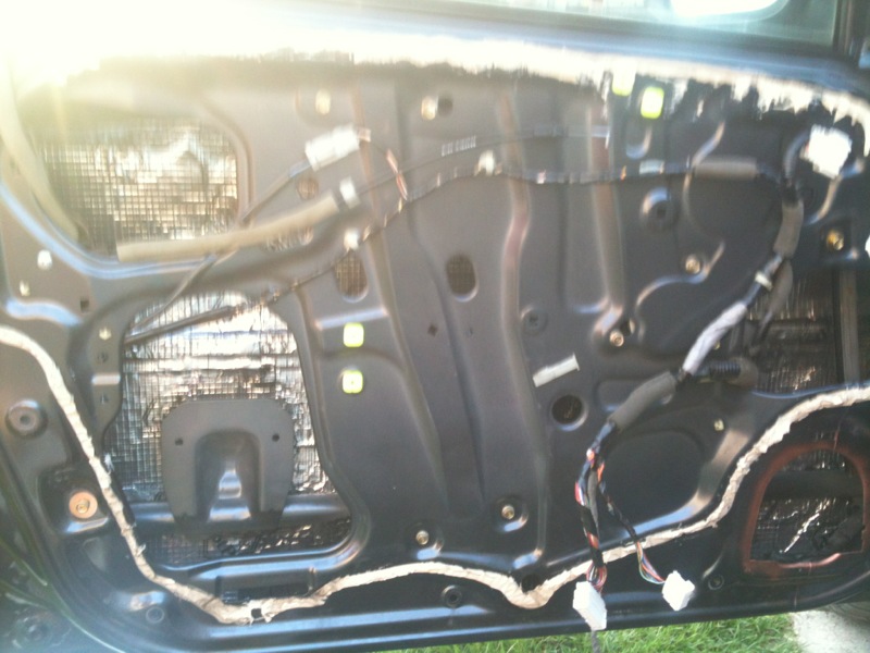

Ohľadom montáže: Na túto montáž potrebuješ cca 2,1 m2 tlmenia, ja som zohnal STP silver za cca 60 euro, čo je podla mna dobrá cena a sťažovať si an výsledok nemôžem. Nemám sýtm nejaké skúsenosti ale ked poklepkám po dverách, je to niečo uplne iné ako predtým. Tapacír treba vylepiť so samolepiacou penou, cena cca 20 euro.
Podložky pod repro - nutnosť, ja som mal na civicu, trošku som ich upravil s brúskou a pasovali v pohode. Pod podložky treba dať tiež tlmenie, prípadne lepidlo.
Čo sa týka kabeláže: Je to to NAJHORŠIE, čo ťa čaká. Tlmenie, montáž repro je hranie. Ono tam je totižto problém, že človek nemá šajnu kde sú diery cez ktoré plechy vo vnútri a všetko to je viac menej náhodný proces. Ja som zvolil docela odporné a možno pre niekoho neprípustné riešenie - nové diery do dverí. Ono totižto tie káble pri tom konektore sú docela narvané a nechcel som rozhodne ten konektor poškodiť, a keďže som tam dával docela hrubé káble, tak som urobil novú dieru do dverí. Netreba zabudnúť potom zabezpečiť ochranu takto upravenej časti, pre kábel použiť gumovú chráničku a podobne.
Ja som išiel do zosiľovača, ktorý mám vzadu, žial, vpredu prenho priestor ani nie je. Ťahanie káblov mi zabralo celé dni, zničené nervy, a to doslova. Kto nezažil, nevie čo to je Smutný .
Ale zvuk? Chlape, to sa nedá s origoš zvukom ani porovnať. Tuhosť basov, i bez subwoffera, je naozaj silná. Origoš rádio ti to až tak nepotiahne, nech tam dáš hocjaké repro, až so zosíkom to je to čo to má byť Honda
Brácho má tiež accorda 7G, robil som mu túto istú montáž, dal tam repro GZ, a všetko to zapojil na pôvodnú kabeláž, hrá to docela solventne. PRe lahšie až stredné počúvanie to stačí. TO tlmenie robí fakt veľa, celé auto stíchne Úsměv
Pracujem vo VW-SK, vyrábáme teraz dvere na novú Audi Q7, ked vidím koľko tlmenia tam ide Velmi šťastný Velmi šťastný. Asi tak 1/10 z toho čo vidíš na týchto foto a to som ešte optimista pořádnej výtlem
