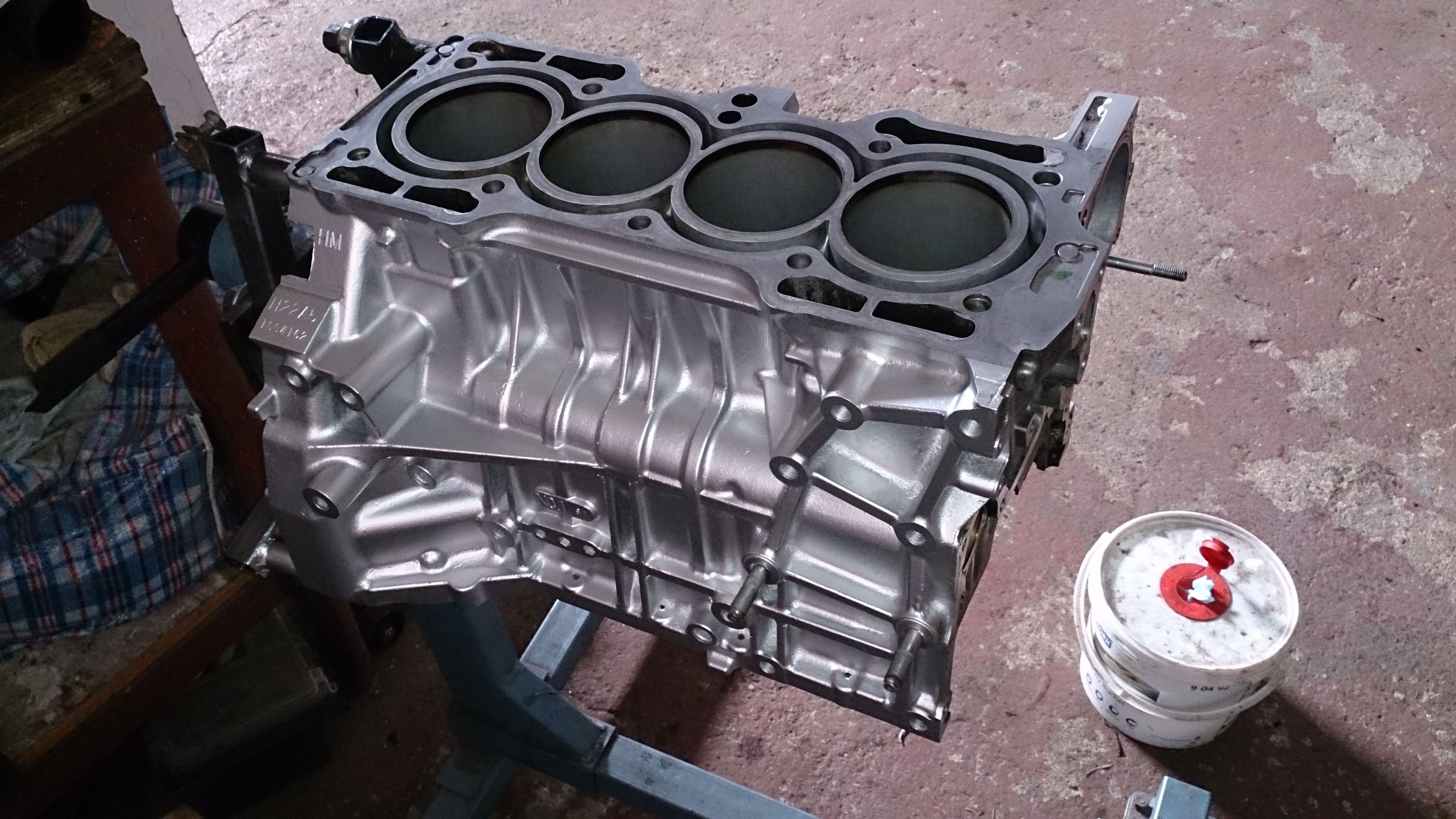

myslím že Lejči zaslouží oficiální pochvalu za dřinu na mém motoru je to dobrý aneb před a po zmatenej Velmi šťastný
DSC_0030.JPG, 2.03 MB
DSC_0015.JPG, 2.33 MB

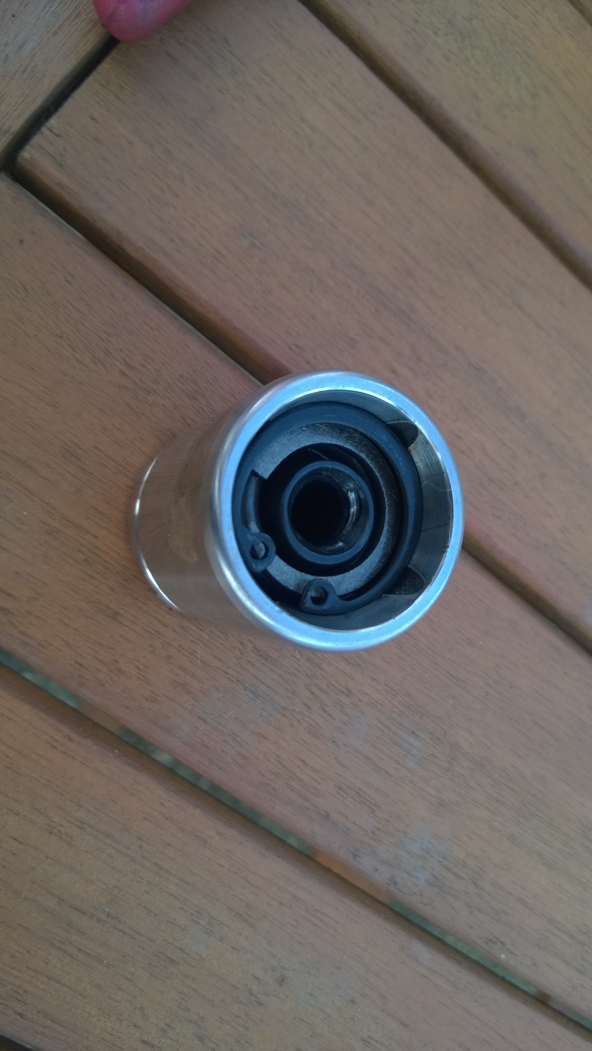

nevíte někdo jaká podložka patří mezi tu pružinku a svorku v zadním brzdovém pístku a kde ji sehnat? při výměně vystřelila neznámo kam Velmi šťastný OBI, Bauhaus je možno?
WP_20140627_001.jpg, 1.91 MB
Příspěvky: 1967 2008 Accord

jakubM napsal:
Asi bych doma vyhrabal.Jak moc na to spechas?

Prelude napsal:
čím dřív, tím líp, stojí mi na dvoře Velmi šťastný ta se asi nedá koupit "volně" co to mi hlava nebere

jakubM napsal:
tak se našla Velmi šťastný
