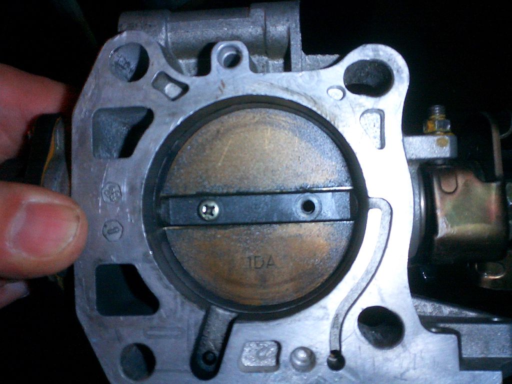

Dnešek se teda vůbec nevydařil Smutný Odpoledne jsem chtěl jet do Hoškovic testovat boost controller. Po cestě mně ale začal skákat volnoběh, tak jsem jel domů s tím, že to bude nejspíš nějaká špatná hadice a bude to oprava na chvilku.
Po 4 hodinách zjišťování co je špatně, jsem víceméně náhodou přišel na to kde je problém a když sem jistil co se stalo, tak mně polil studený pot. Jeden ze dvou šroubků držící škrtící klapku v osyčce tam chybí a nesjpíš proletěl motorem a turbem.
Ani si neumíte představit jak mi teď je. Po vši tý práci je dost možný, že celý motor půjde do kytek kvůli jednomu pos...ýmu šroubku. Nechápu jak se tohle vůbec mohlo stát u sériový klapky, kde jsou ty šrouby z druhý strany roztemovaný, aby se nepovolily.

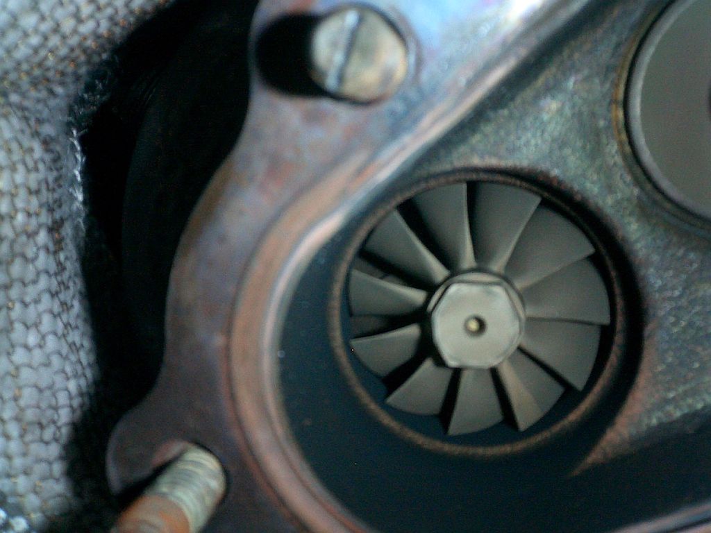

Lopatky turbíny vypadají netknuté, alespoň ze strany výstupu. Ve výfukových kanálech a na výfukových ventilech, jsem taky nic neviděl (z té části na kterou je vidět). Ve svodech k turbu jsem si na 3. válci všimnul drobného oprýsknutí (kroužek o průměru 2mm)usazenin na povrchu, které vede až na kov. Mohlo by to být od toho šroubku, ale s jistou to říct nemůžu.
Mám objednaný inspekční endoskop. Jak dorazí, tak kouknu do válců a pokud to půjde tak i skrz sání až k ventilům. Každopádně s motorem jsem včera najel ještě víc jak 30km, když sem jel zpátky domů a krom toho skákajícího volnoběhu se choval normálně. Potom co jsem našel ten chybějící šroubek a zacpal díru po něm prstem se ustálil i volnoběh a motor běžel v klidu. Dneska jsem ho po měření tlaků zkoušel ještě protáčet na prázdno startérem a poslouchal jsem při tom, jestli neusliším nějaké cinkání, nebo něco podobnýho a nic jsem neslyšel. Takže pokud nenajdu nic tím endoskopem, tak ho složím zpátky a uvidím co to bude dělat.

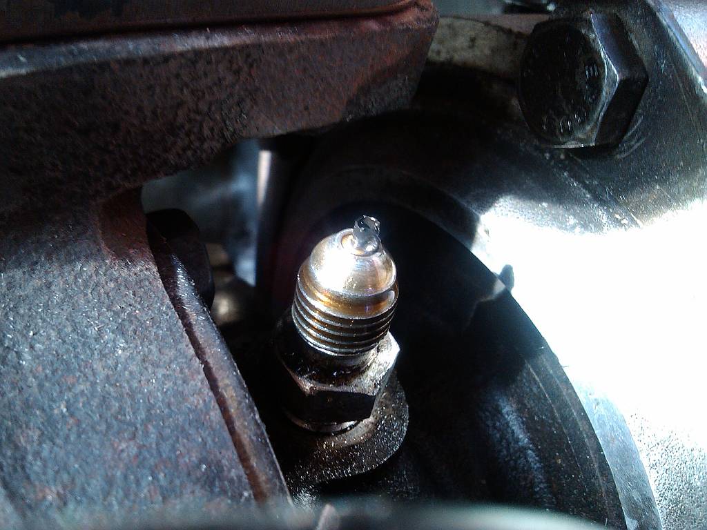

Jinak na klapce byl na půl cesty ven už i ten druhý šroub. Tak jsem je pro jistotu vyměnil oba, zalepil locktitem a pořádně roztemoval důlčíkem. Zarazilo mně jak snadno šel ten zbylý šroub vyšroubovat. Možná za tím problémem stojí vyšší tepelný namáhání, díky kterýmu se ten šroub víc roztahuje a po vychladnutí a smrštění už není tolik utažený.

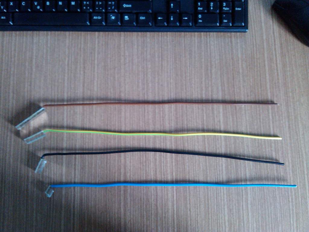

Včera jsem pomocí homemade inspekčních zrcátek zkontroloval lopatky turbíny ze vstupní strany a vypadají naprosto netknutě. Taky jsem pomocí drátu prohledal spalovací komory a vypadá to, že tam šroubek není. Takže nejspíš už bude někde ve výfuku, nebo úplně pryč. Na fotce je označené oprýsknutí ve třetím kanálu svodů, které vypadá, že je způsobené právě tím šroubkem.
Teď už mi nezbývá nic než čekat na ten endoskop, abych mohl s definitivou říct nějaký závěr.

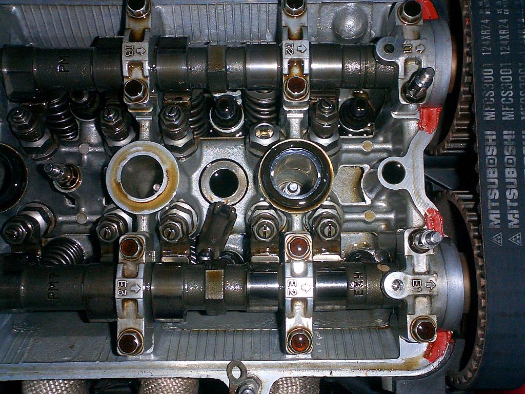

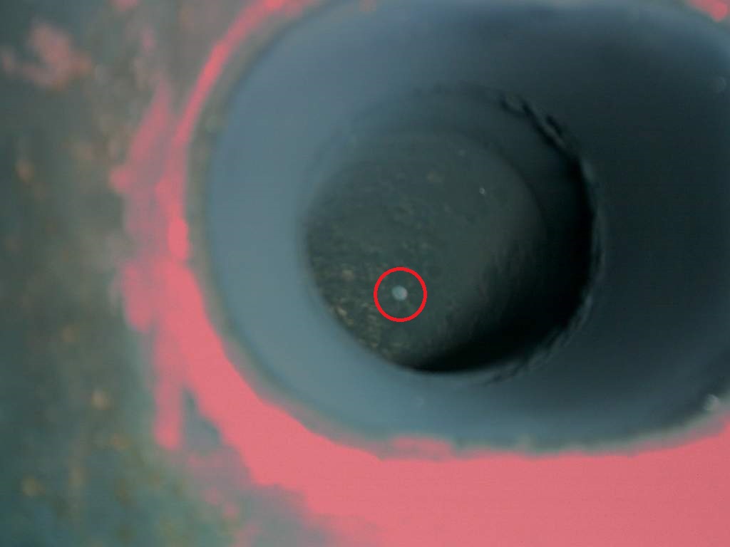

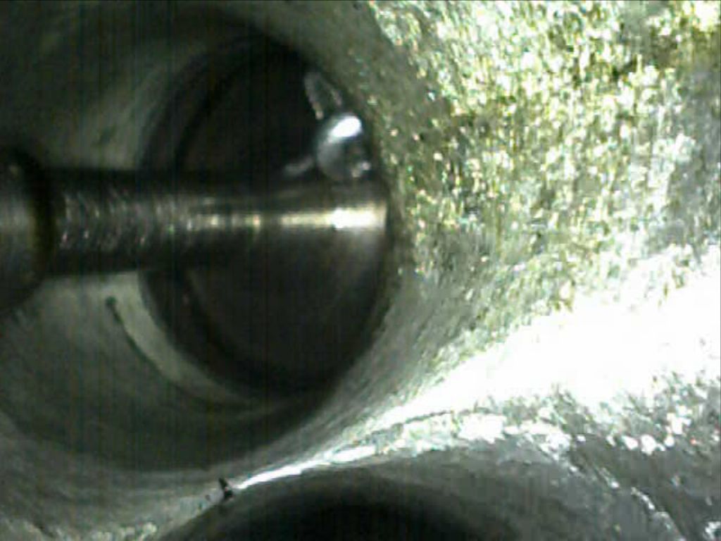

Endoskop už dorazil a už jsem našel i ten zpropadenej šroubek. Neuvěříte kde byl. Normálně zůstal ležet na sacím ventilu 1. válce. Nejdřív mi nešlo na rozum jak to, že nepropadnul do válce. Pak jsem ráčnou protočil motor a zjistil, že ventil na kterým leží se neotevírá. Po sundání ventil deklu mi bylo jasný proč se ventil nehýbe, protože jsem našel vyskočený zdvyhátko.
Pravděpodobně se šroubek dostal mezi ventil a sedlo. To zabránilo ventilu v zavření a jelikož zdvyhátko drží jen tlak ventilový pružiny, která ho tlačí na vačku, tak vypadlo z uložení a ventil už se nemohl pohnout.
Ventil jako takový nevypadá nijak vážně poškozený. Na endoskopu je sice vidět pár slabých rýh na dříku ventilu, ale ty nejsou při přejetí prstem cititelné, takže to zítra složím všechno dohromady a po naježdění pár set kilometrů to zase zkontroluju. Pokud by se začala projevovat neťěsnost, nebo nějaká jiná závada, tak připravím druhou hlavu a přehodím jí jako komplet.
