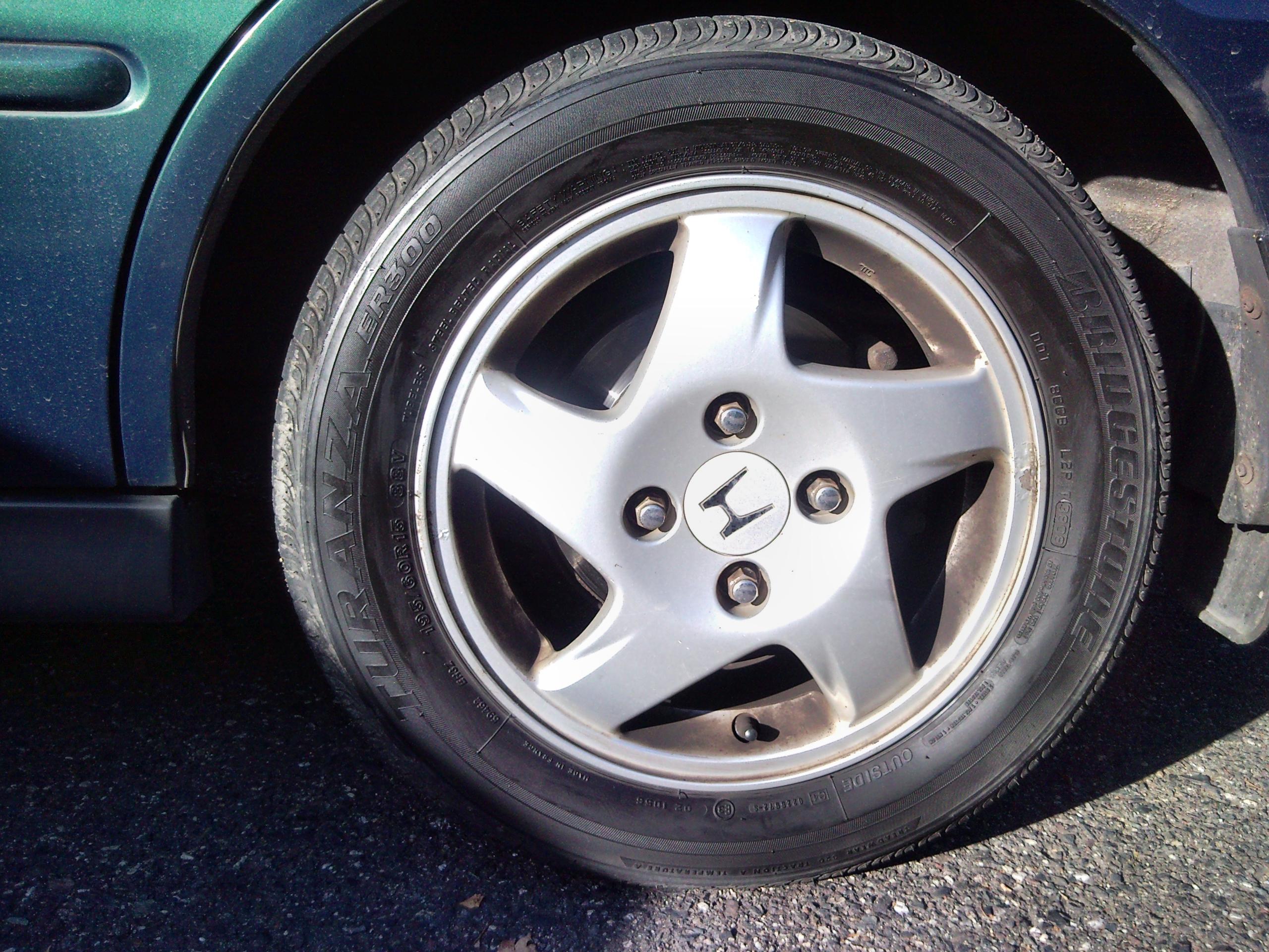

PříspěvekZaslal: 5.5.2014 , 18:05   Citovat
Kynio napsal:
Pánové vy Teda máte taky rychlostní index 88v? Když je maximalka auta 210km/h. Nechápu a dost mě to štve protože sehnat použité pneumatiky je nadlidský úkol...
Pouzivam pneu s rychlostnim indexem V a nemam s tim problem.Nemam potrebu nekde jezdit pres 130, natoz pres 200 km/h.Úsměv Nebo jde jen o princip?

Kynio je teď offline  Kynio
PříspěvekZaslal: 5.5.2014 , 18:11   Citovat
Jde o předepsaný rozměr pneumatik v technicaku. Mam tam 195/60 r15 88v. To je proste kravina to auto není schopný jet 240. Proč bych měl mít pneumatiky pro tuto rychlost? Smutný
Tady jde pouze o povinný ručení v případě nehody. Mrknou na pneu a uvidí odlišný rychlostní index. Zajímalo by mě jestli to budou řešit třeba při nehodě ve městě kde je 50ka. Proste kravina...
Příspěvky: 680 2003 Accord
Kendik je teď offline  Kendik
PříspěvekZaslal: 5.5.2014 , 18:15   Citovat
Kynio napsal:
Omlouvam se.Spatne jsem Te pochopil Úsměv No tak nejaka rezerva tam nejspis byt musi.Kolik jsi jel nejvic s Accordem?Zkousel jsi to uz?Me se podarilo nejakych 220 tachometrovych, pak uz jsem radeji zpomalil.Kdo ale vi kolik tachometr promeruje.
Jeste jsem se nesetkal s tim, aby pojistovna nebo policie koukala pri nehode na rychlostni index.Zkusenejsi urcite povi vic.
