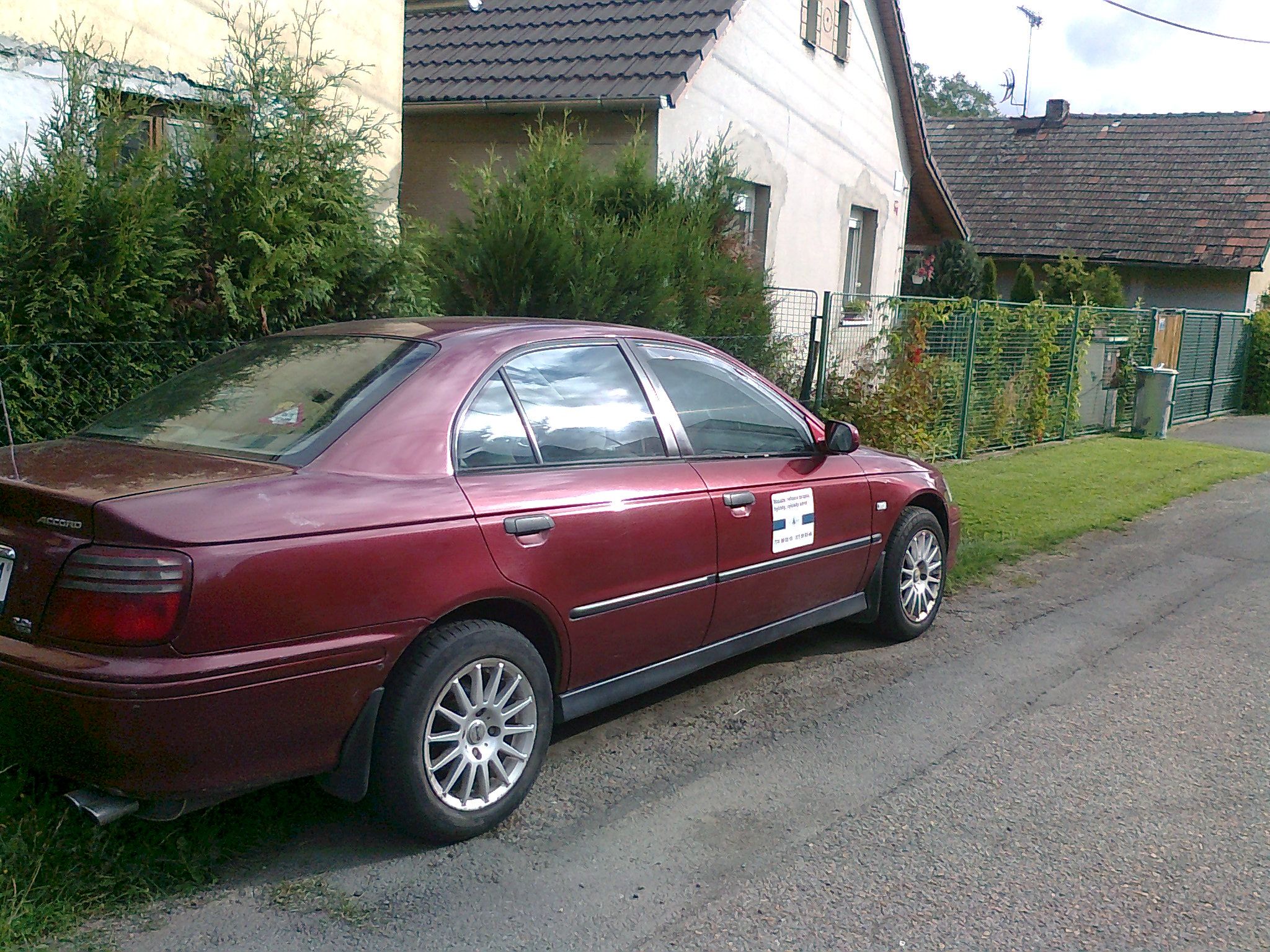

PříspěvekZaslal: 23.4.2014 , 20:57   Citovat
chalejkum napsal:
...tak to nas tu moc nezustane Úsměv teda pokud budu muset zmenit bydliste a dojizdet to kilo km do prace hold bude a7g 2,4 Velmi šťastný...
piskot...nahod foto aspon Velmi šťastný...
AFY
Photo2460.jpg, 865.01 kB
Photo2458.jpg, 728.83 kB
Photo2463.jpg, 600.77 kB
Photo2464.jpg, 402.35 kB
Photo2466.jpg, 634.09 kB
Photo2459.jpg, 621.46 kB
Příspěvky: 3048 1999 Accord

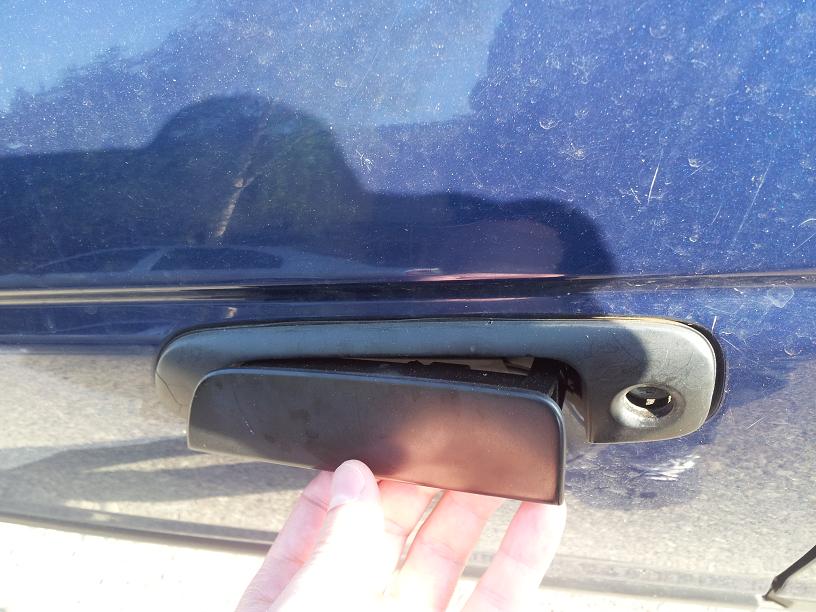

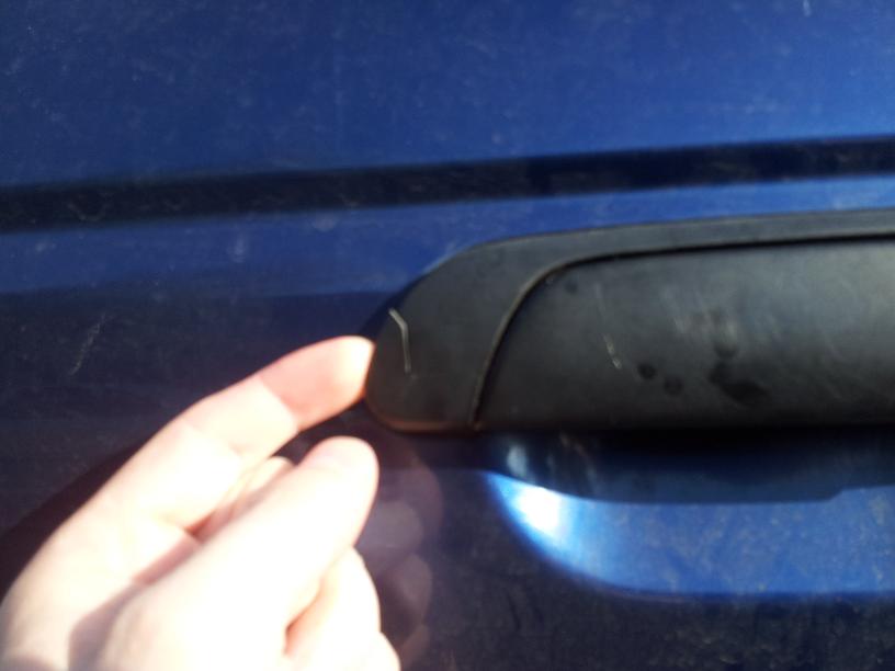

Ahoj
Zase potřebuju malinko poradit.
Včera ráno jsem přišel k vozítku a koukám že odstává od plechu dveří celé plastové obložení kliky .... někdo asi neurvalým způsobem zkoušel jestli jsem zamkl dveře a výsledek je viz. foto.
Dá se někde sehnat klika na řidičovo dveře? Nebo budu muset do autorizáku?
Popřípadě poradil by někdo jak to můžu rozebrat a mrknout co se vevnitř stalo a co je kde zlámaného.
Dík, Ondra

Ahoj Ondro.
Doporučil bych ti se poptat na vrakáči. Zkus třeba: tudy odkaz Odsud jsem objednával 2x. Domluva dobrá. Jednou loketní opěrku - přišla mi bez popelníku ale to nějak přežiju a po druhé motorek ostřikovačů - přišel a musel jsem ho rozchodit ale funguje. Takže +/- jsem sehnal co jsem potřeboval.
Taky na facebooku je skupina "Autodíly Honda" ...ti jsou schopni taky něco dodat. A konečně kdesi za Rokycanami je člověk a ten také vrakuje Hondy. Ale číslo už nemám Smutný
Příspěvky: 322 2002 Accord

Ahoj a dík za odpověď .... asi první co musím udělat je to nějakým způsobem rozebrat a mrknout c tomu vlastně je. Jestli je něco někdu vylomenýho, urvanýho a nebo jen něco někde vyvlíkého. Ale je mi asi jasný co tomu je. pořádnej výtlem Pak se budu dál pídit po dílech a kde je dohledat.
Jo vono se řekne klika ... taková pitomost .... ale lézt do auta jak dement přes zadní dveře a nebo si otvírat od spolujezdce .... Je to tam. dobrej tělocvik no Velmi šťastný a lidi docela koukaj co vymýšlím Velmi šťastný

Klasicka zavada na predfaceliftovych accordoch, vylomena skrutka z platoveho osadenia, po facelifte to uz v tych exponovanych miestach zosilnili, celkom uspesne sa to da aj zalepit...
Ak budes kupovat, pokus sa zohnat z pofaceliftu, predface lifty zvyknu naprasknut uz pri demontazi...

Ja som porovnaval klucky z pred a poface... Poface je od roku 2001, ale neviem z akeho roku boli tie poface klucky... Predface som mal z roku 99...
Su tam viditelne zosilnenia, ktore by mali praskanie eliminovat...
Stale sa tu bavime o praskani pri beznom pouzivani... Nie pri nasilnom tahani za klucku v umysle auto vykradnut...
