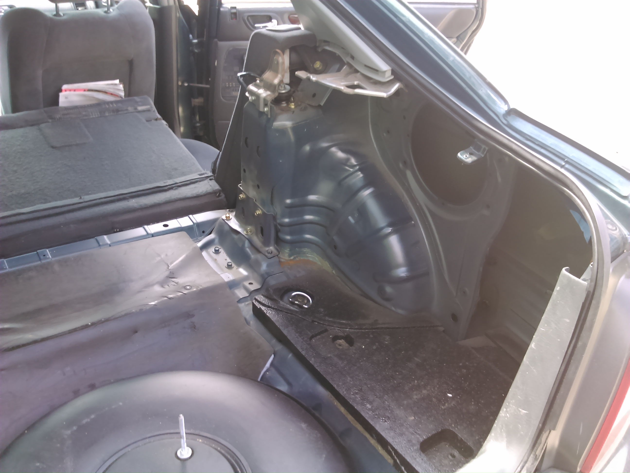

Dnes jsem se dival na ty podbehy zadni aby jsme vedel kolik koupit tlumiciho materialu a dival jsem se, ze na tom tapecu je nejaka izolace takova pena nebo co to je. To neslouzi jako odhlucneni?

forever222 napsal:
No vypada to, ze to pokus o neco takoveho bude Velmi šťastný Co na to budes kupovat?

Kendik napsal:
Bylo mi doporučeno toto odkaz

forever222 napsal:
To vypada dobre. je to dobrý Dej pak vedet, kolik tam budes davat metru. je to dobrý
Jinak koukam, ze je to porad po tech letech docela pekne.Minimum koroze. OK
Co to je to kulate jak byva rezerva?Kryt rezervy?Vypada to jako duse. Úsměv
Taky tam mohli nalepit to co je u te rezervy a treba by to bylo lepsi. Velmi šťastný I kdyz to je asi nejaky asfalt a guma.

Kendik napsal:
Jo dám vědět Úsměv A koroze zevnitř není žádná to co tam jde vidět to oranžové jak vy koroze byl nějaký bordel který jsem výsál a už tam není Velmi šťastný Našel jsem tam spoustu nějakého vosku který to asi chrání a bylo ho tam nějak hodně jsem se v něm na některých místech přímo topil Velmi šťastný a není to žádný kryt ale plynová nádrž kouř
EDIT: ještě jak říkáš, že tam mohli nalepit to co je u té rezervy nějaký gumoasfalt tak ono to má ze spodu taky nějaký zajímavý podklad jak by hodně tvrdé vaty s molitanem Velmi šťastný

forever222 napsal:
Aha ja si rikal, ze je to nejake divne ta rezerva Velmi šťastný Jak jsi spokojeny s plynem?
Tak to mohli nalepit i na podbehy.Urcite to bude taky neco tlumiveho.Tak to je super, ze zadna koroze.Na takove stari auta to je je to dobrý

forever222 napsal:
Být tebou dám tam STP iSilver a až teprve na to gladen.Bude to mít mnohem větší efekt. Když neseženeš STP iSilver, dej tam STP Anticor S.

forever222 napsal:
Zaujala mě ta kruhová díra vpravo, že by se tam vešel subwoofer...?
To Kynio: Hezký odkaz...
Zrovna nedávno jsem viděl v krámě tepelně-hlukově izolační desky, na jedné straně lepidlo, vnitřek polystyren či co, navrch hliníková fólie. Různá tloušťka, desky, metráž, jak je libo.
Avšak než do odhlučnění zevnitř bych šel do odhlučnění z venku, tj. nejdřív odhlučnit podběhy.

piskot napsal:
Ano subwoofer se tam určitě vejde, protože já tam mám audio od Bose a je tam subwoofer. Jen to vůbec není vytlumený za ním, takže se dost přijde o basy a celkový projev.
Ohledně jiných materiálů na tlumení, dalo by se něco použít, ale ty od STP jsou hlavně pro audio. S tím už experimentovalo spousta lidí. Vždy pak vyhrálo STP jelikož je to nejjednodušší montáž a výsledek perfektní. ¨
Já plánuji BOSE nahradit svým audiem, protože mi nestačí. Místo za subwooferem vytlumím a vytvořím mu komoru. Vložím nějaký silnější/lepší sub a třeba nebudu muset mít v autě žádný box Úsměv

Kynio napsal:
Vždycky jsem si myslel, že subwoofer je tuba, zabírající tak čtvrtku kufru... Úsměv

Podívej, je jedno jestli použiješ STP iSilver tudy odkaz , GrounZero tudy odkaz B2Audio BBDM tudy odkaz vše je základ černá hmota samolepící s alu fólií. Liší se jen tloušťka a cena. Tímhle spevníš plech tak, aby nerezonoval. Díky tomu ten plech i zesílíš čímž se přes něj nedostává hluk. Pro ještě lepší vytlumení se přes tyhle pláty lepí kvůli audiu například gladen aero wave tudy odkaz . Ty jelikož řešíš spíš odhlučnění, tak je vhodný na rovný plochy použít Gladen Neoprene tudy odkaz popřípadě na nerovnosti lépe tvarovatelný Gladen Aerofoam tudy odkaz .
Když takhle vytlumíš blatníky zevnitř, budeš mít klid. Pro větší jistotu obepiš ahifi.cz nebo revilohifi.cz popřípadě další. Doporučí ti taky tento způsob tlumení. Nějaký lepení střešních krytin, izolační vatu ze stavby a ještě horší vystříkávání dutin PUR pěnou, jsou takový na čtvrtinu odvedený práce. Nedocílíš s tím takový efekt..
Navíc tyhle tlumící materiály přilnou k povrchu tak, že nepropustí vodu, nemusíš se tak bát koroze. Ba naopak ochrání to snad líp, než nějaký vosk.
Příspěvky: 680 2003 Accord

Kynio napsal:
teď jsi nejsem jist, zda jsem to dobře pochopil ale třeba použít první STP iSilver a na to gladen neoprene a nebo jen gladen neoprene? Úsměv

Ano první vrstva důkladně nalepená na plech je STP popřípadě její konkurence. Přes tuhle vrstvu na hliníkovou fólii se lepí neoprene popřípadě foam Úsměv
