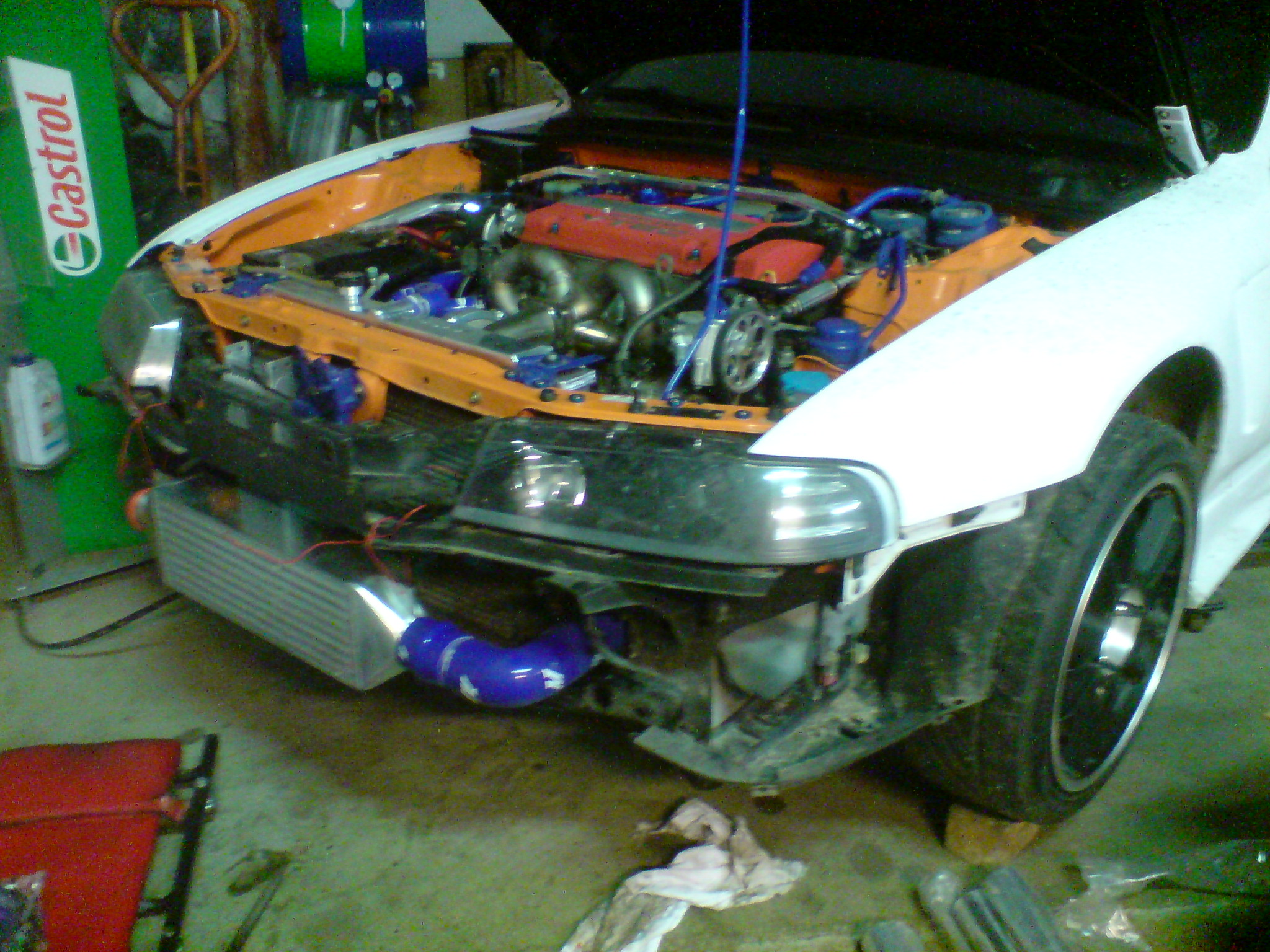

kridlo to pomerene dost brzdilo a tak nejak se mi tam uz moc nelibilo, svetla se mi taky libi vice tyto... Velmi šťastný
dnes jsme ji prevezli na SK do AMA Exhaust k vyrobe svodu na turbo Je to tam.

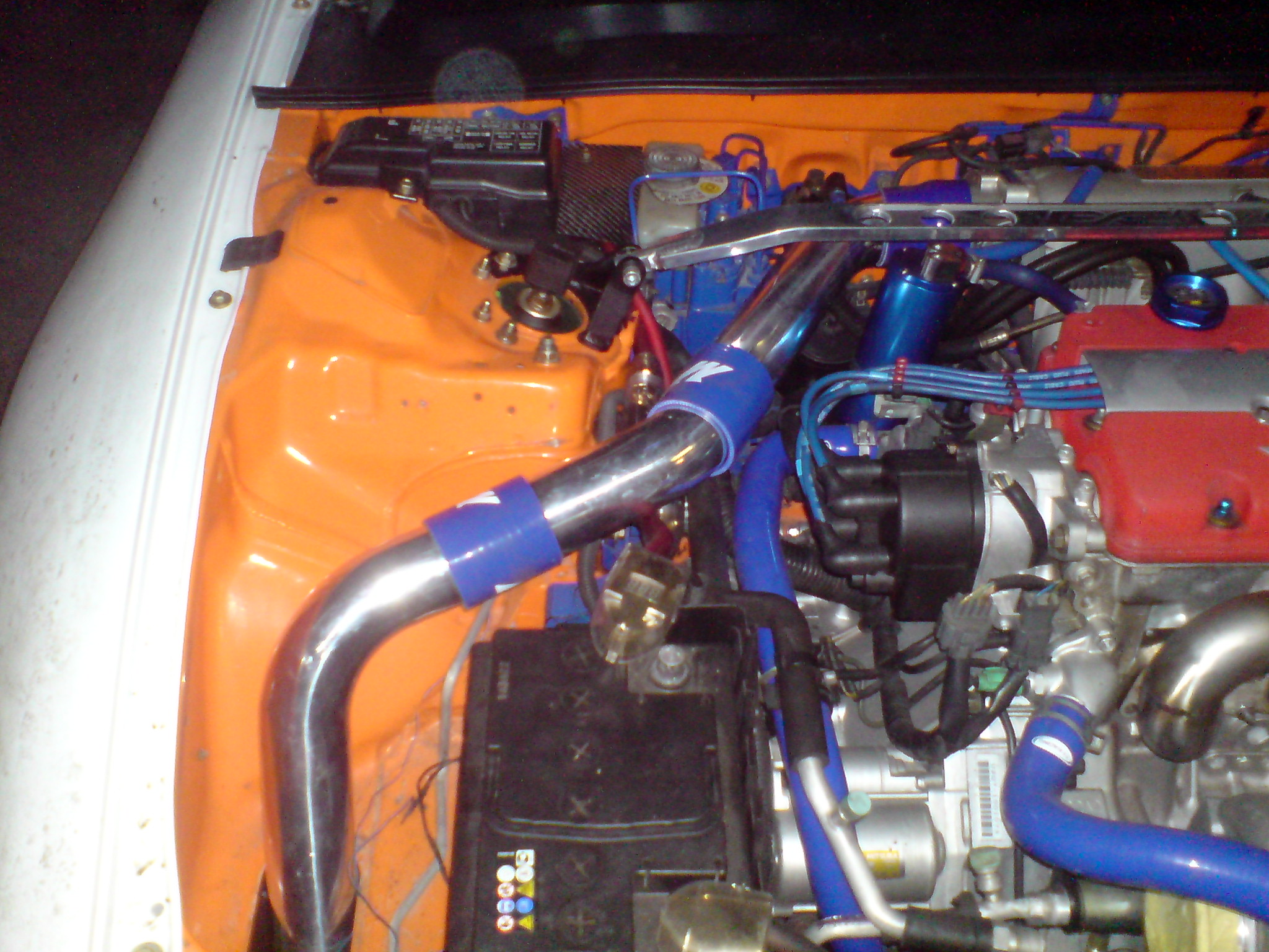

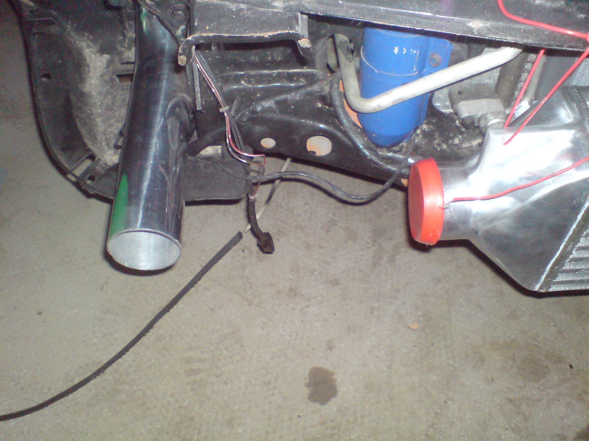

mensi postup s trubkama... nevi tady nekdo kde sehnat hlinikovy trubky, venkem prumer 63mm vnitrkem 60mm? idealne zvenku lestene... to mi hlava nebere

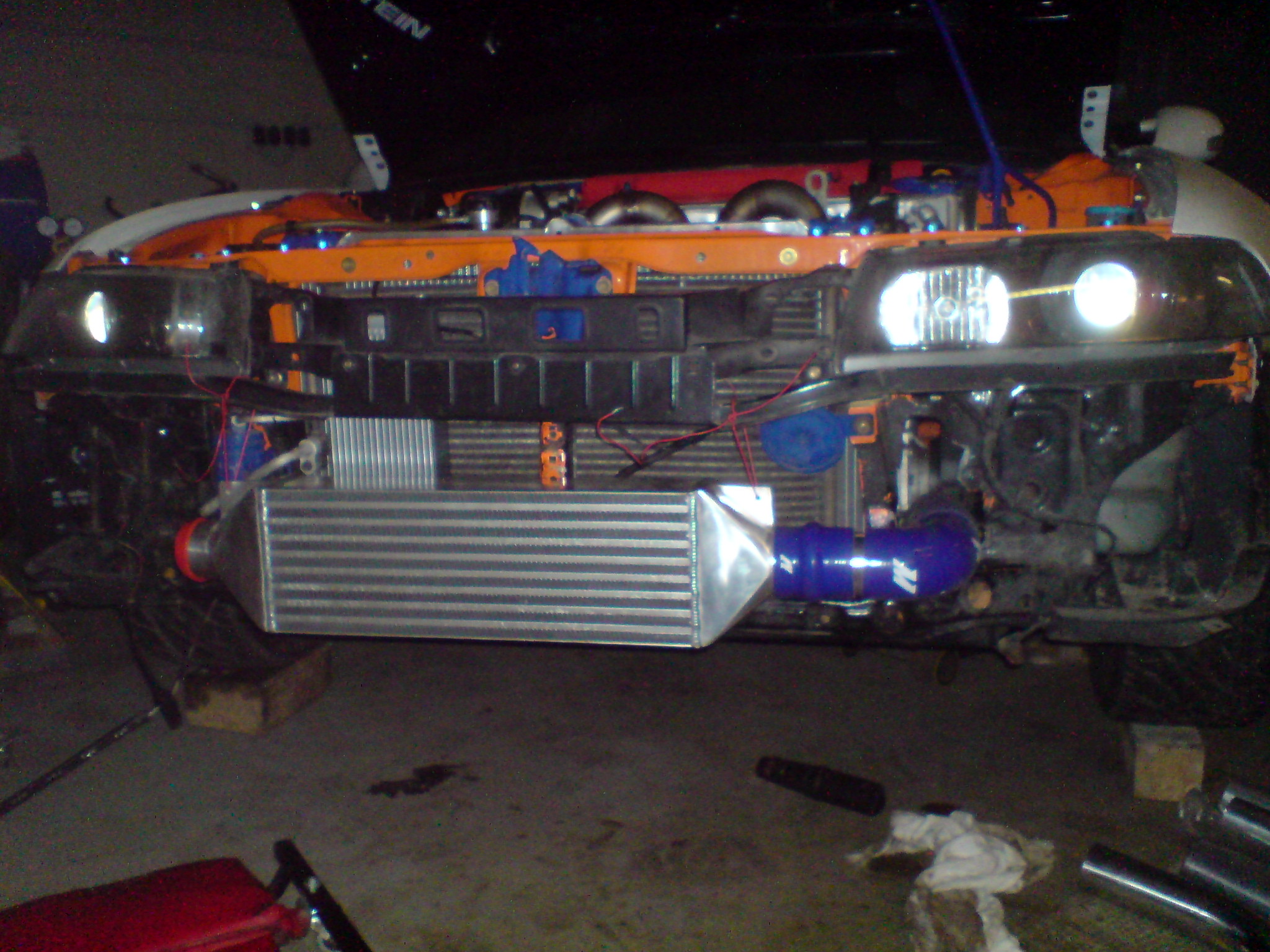

tak uz chybi jen kousek trubky a bude napojeno... Velmi šťastný
