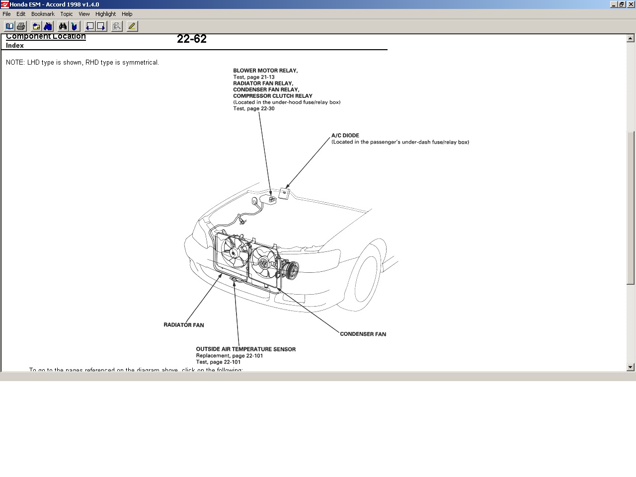

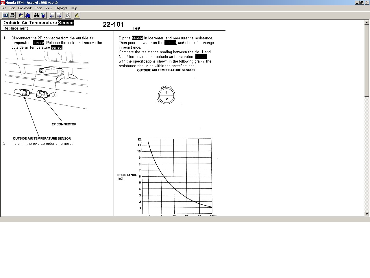

Děkuji za foto. Ale jsem zmaten, podle ESM by to mělo být to čidlo, co je blíž u levého předního světla, pod ním. K čemu je to tvoje zakroužkované, to netuším. Ale už vím, že tyhle čidla na autě nemám.

Kde je potom tenhle...? Tak to koukám! Tomu odpovídá na té fotce právě to čidlo vlevo (vedení kabelu odshora).
První je chladič klimatizace, tak bych usuzoval, že to tvoje čidlo bude snímání teploty vzduchu pro klimatizaci.
A ten plat zakrývá prostor mezi nárazníkem a olejovou vanou.

Promin, ale nejak Ti nerozumim.Cidlo na fotce od Davcara a na mem obrazku jsou totozna.Obe jsou to cidla pro mereni vnejsi teploty a jsou uprostred pred vyztuhou. Úsměv

Je to tak, to čidlo uprostřed je pro automatickou klimatizaci. Automatic Climate Control...

Outside air temperature control.Koukal jsi na muj obrazek co jsem sem daval?Muzes sem hodit screen z manualu at to nemusim hledat?Jeste tam vidim neco vpravo.Pripada mi to taky jako nejake cidlo.
