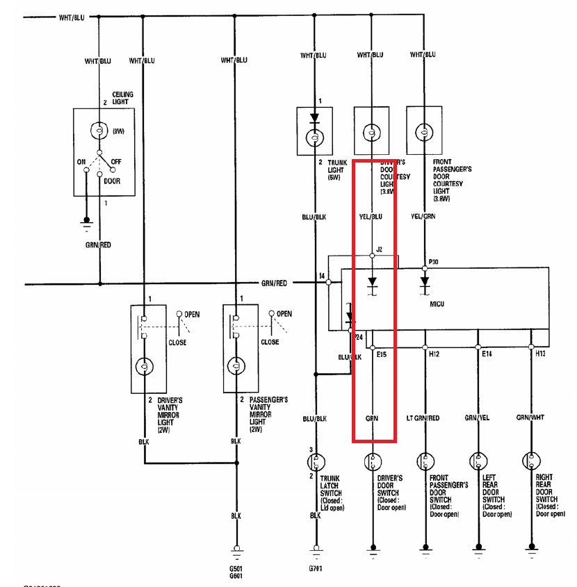

lrj1 napsal:
Tak dveře jsem úspěšně demontoval.
Teď mám další problémek. Asi se mi spojili drátky od osvětlení dveří a teď to nesvítí.
Může to být pojistkou? Všechny jsem zkusil prostřídat a nic. Na měřáku to neukazuje žádné napětí.
Prosím o radu. Díky moc.
explore napsal:
pripajam sa, nevie niekto ako na to?
Jeden uzivatel mi poradil, ze treba spojit zlto-modry drat zo zelenym. ale neviem ci to sprajam zo spravnym, ked ho spojim zo zelenym svetlo sice svieti, ale po zavreti dveri nezhasne. Spajam ho s tym zelenym, ktory vedie do krabicky - kde je ulozene stahovanie okien atd. Je to ta "krabicka" ktora je na scheme - viz proloha?
Co robim zle?
Clipboard01222.jpg, 115.39 kB

PříspěvekZaslal: 31.1.2014 , 10:54   Citovat
explore napsal:
Co robim zle?
Vsimol som si ze nesvieti ani stropne svetlo - pri pozivii "door" po otvoreni dneri. Fakt tu nieje nikto kto sa vyzna v elektrickej scheme?
