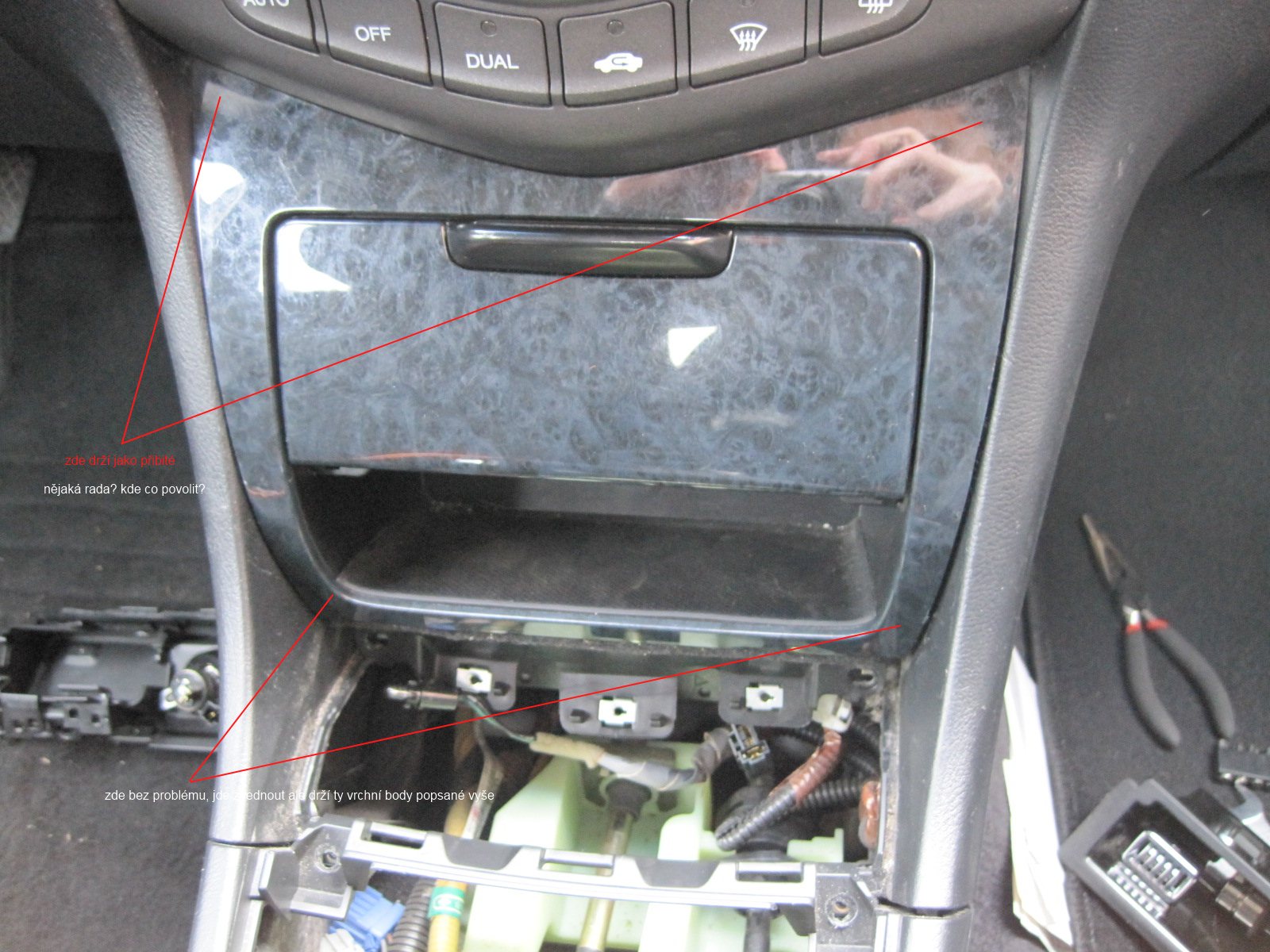

Taky jsem pořídil xcarlink a zasekl jsem se u rozdělání přístrojovky abych ho mohl zapojit. Postupoval jsem obdobne jako zde: tudy odkaz ale má tam trošku jinou tu schránku, pro přehlednost dodám fotku co mi konkrétně nejde je oddělat tento kryt:
[img]http://imageshack.us/photo/my-images/24/accordkd.jpg/[/img]
držží to něco nahoře a nevím jak dále postupovat, dole je to povolené a nahoře drží viž další fotka:
[img]http://imageshack.us/photo/my-images/542/img0066hv.jpg/[/img]
poradí někdo kdo už montoval?

Ahoj, tam uz nejsou zadne sroubky, je to tam uz jen nacvakle, jde to blbe ale jde. Musis trosku nasilim a tenky sroubovak a odchlipnout s citem OK
PS: Tim sroubovakem ne mezi plasty shora ( ponicil bys je ), ale ze stran mezi plast a tu mekkou pokryvku palubky ! Jak prava tak leva strana drzi stejne přátele

ARMIK napsal:
Ahoj, díky vyzkouším to OK rval jsem za to co to šlo, vyzkouším ten šroubovák Úsměv

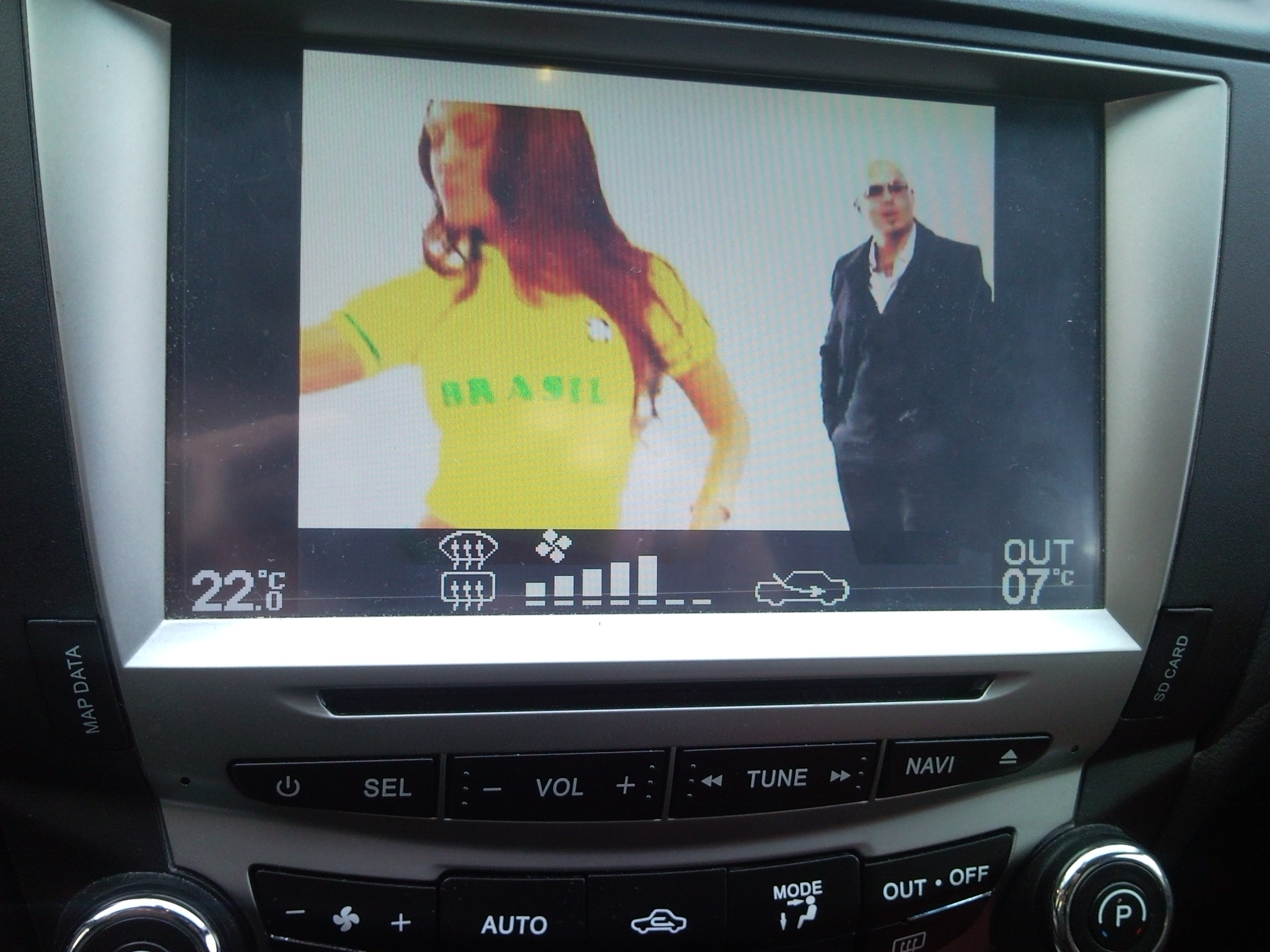

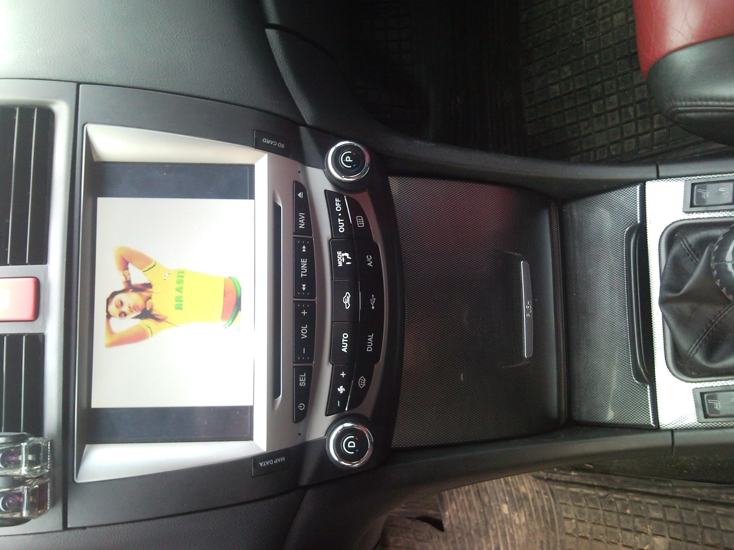

Pro ty co si chtějí dát do Accorda po výměně origo navigace za čínu velkej kastlík a neasistovaly u porodu tak radím raději to nezkoušejte Hihi
Jde to ,ale musí se řezat držáky a udělat velkej úklid v kabeláži jinak to tam nejde.

Presne tak. Jenom je potreba pritom chytit ten plast prsty a tahnout ho zaroven smerem dolu, co si pamatuju.Poprve to drzi hrozne fest, kdyz jsem to rozdelaval podruhe tak uz to byla pohodicka.
Taky tam mam (asi jako GEQ) jenom mala dvirka, ale slo o stejny postup, jde to. Typ me palubky a vysledek s Xcarlinkem je k videni v me garazi.

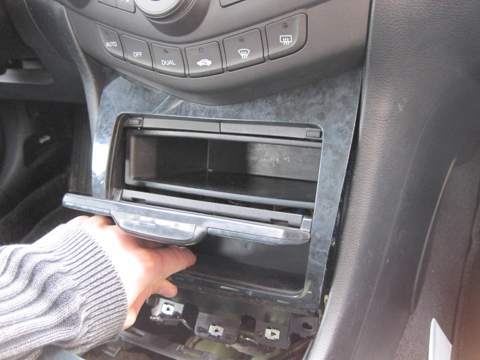

Zdravim, prosimvas o radu Se stydím obednaval jsem rameček metra, místo přihrádky pod rádiem.. měl by mi dojít někdy během příštího týdne, pak dám fotky, ale o to mi ani tak nejde, Chcu se zeptat, jak se vytahuje origo rádio? (i když v autěnakonec bude zůstávat) měl jsem takovej problém s CDčkem, tak trocu se mi zespodu k cdčku přilepil papírek a já idiot si toho nevšiml a vrazil do radia to cdčko i stim papírem, už mám jak cd tak papír venku, ale radio odmítá vzít CD, nějakej tip? Díky za rady. a otázka 2, dá se nějak rozumně povolit střevodej tunel tak abych ním mihl natáhnout kabel do kufru kde bude zesilovač? Díky Mrk .

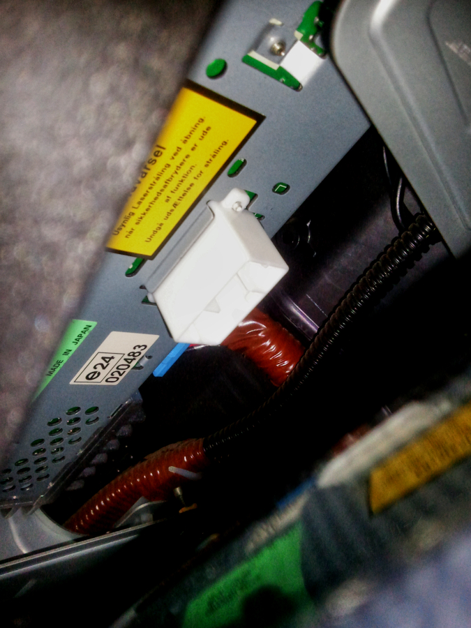

Zdravim. Chtel bych se zeptat na jednu vec. Vsude Xcarlink montuji do verzi s 6CD menicem (a vetsinou i navigaci), zajimalo by me, zda je mozne to dat i do verze bez ni a bez CD menice. Pokud to teda dobre chapu, ze radio typu B (podle manualu) menic nema a je schopne nacist jen jedno CD. A pokud to jde (pokud to nema menic, tak nevim, kam se to ma vlastne pripojit), kolik skladeb to je vlastne schopno nacist? Diky
Příspěvky: 114 H+ body: 0 2006 Accord
SaKaL je teď offline  SaKaL
PříspěvekZaslal: 18.5.2013 , 19:54   Citovat
Mino21 napsal:
Něco k tomuto tématu je i -> tady <- , nicméně je naopak snažší dát X-CarLink do "obyč" rádia bez měniče, neb tam má právě volný konektor (samici) pro připojení changeru. Tato zásuvka je vzadu na zadní straně radia. Skladeb je to teoreticky schopno načíst 10x 99 (10 složek x 99 tracků)...
