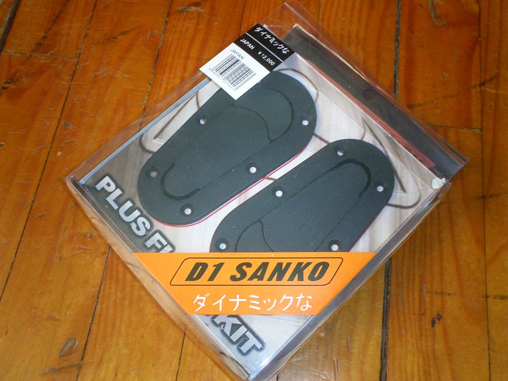

Včera dorazily zámky na kapotu. Původně sem myslel, že si vyrobím nějaký sám, protože origo Aerocatch jsou drahý jak blázen. Pak sem ale našel na ebay tyhle kopie za úplně směšnou cenu a bylo po starostech Úsměv

zyx: já je tam měl před vánocema taky vyhlídnutý, ale teď už sem je tam nenašel, tak sem je vzal z ebay, kde vyšly na necelých 350,- Úsměv Co to odvětrání kapoty, máš ho už namontovaný ?

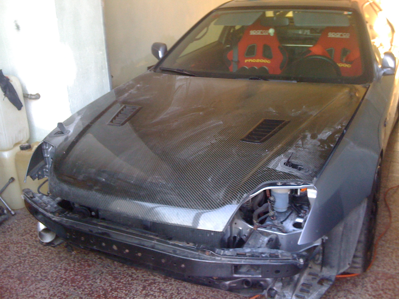

No jasny.Kapota uz je rozrezana Velmi šťastný .

zyx: koukám že na ludu sednou jak ulitý je to dobrý Zkoušel si už jak fungujou v provozu? Používáš ještě hlavní zámek kapoty, nebo si ho demontoval po instalaci těch dvou přídavných zámků?

ladal: kupoval sem je na ebay.uk někde v prohlížeči sem měl záložku přímo na tu nabídku, ale nějak jí nemůžu najít. Možná má ještě zyx odkaz, který sem mu posílal.
edit: už sem to našel: tudy odkaz

Covece ted jak je obcas chladno tak je pekne videt jak ten horkej vzduch jde tema vydechama ven.
Hlavni zamek kapoty porad mam.Ze zacatku jsem ho tam nemel a kdyz jsem jednou parkoval v Brne tak jsem dosel a kapota byla normalne otevrena.Takze jsem ho zase vratil a je klid.

Marek BB: zdvyhnutí kapoty v pantech není pro odvětrání motoru moc přínosný, protože u čelního skla je místo vysokýho tlaku vzduchu, takže při jízdě bude proudit vzduch z venku pod kapotu a né obráceně. Tím se ti bude pod kapotou vyrovnávat tlak s venkovním tlakem a to sníží proudění vzduchu skrz chladič.
Odvětrání kapoty by mělo být provedený v místě, kde je na kapotě nejnižší tlak. To většinou bývá v přední části za světlama. Před výdechem by měla nad povrch kapoty vystupovat hrana, která bude za jízdy zvedat proud vzduchu nad úroveň výdechu. Podobně jako je to tady:
