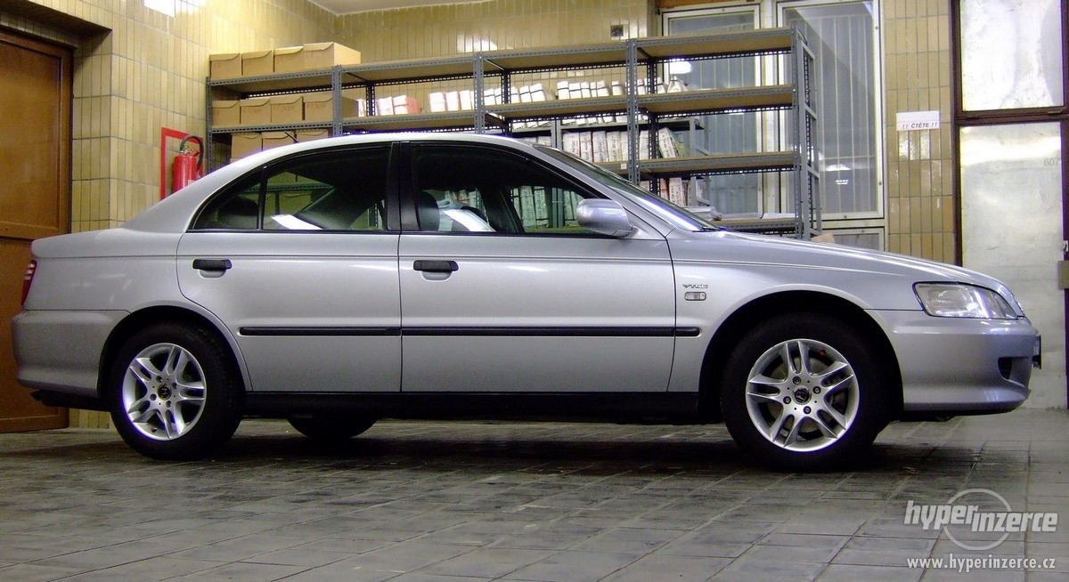

Zdravím chtěl bych poprosit o radu zalíbili se mi docela pružiny od Sportfahrwerke př/za 40/30mm, dával bych je na seriové tlumiče u mého A6G se kterým každodenně jezdím a sem tam vozim i lidi, na autě mám kola 215/40 R17, nebudou mi i při naložení lidí škrat o lemy? A popřipadě jak by se auto mohlo chovat? Sportovní podvozek mi přijde poněkud docela drahý a chtěl bych vzhled auta udělat trošku agresivnější, děkuji za rady je to dobrý

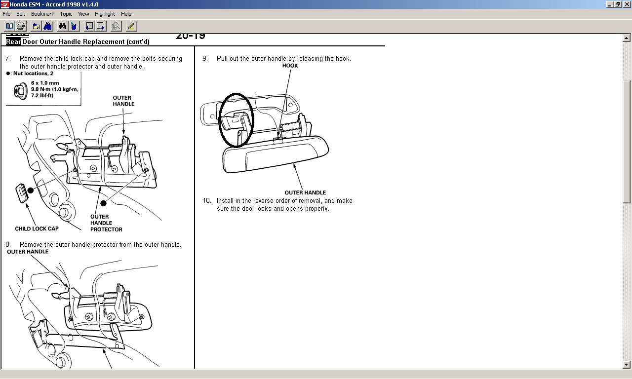

enzim napsal:
Jestli se nepletu tak jsou tam 3 šroubky ( jeden ve vnitřní klice a 2 na madlu/opěradlu) a pak jen cvoky .. Práce na 10minut aby sis stihnul prohlídnout i ten vnitřní mechanizmus kliky. Ale jak se demontuje klika, to nevim. Zatim jsem nezkoušel.
Ale uvidíš tam, že něco chybí mezi tim táhlem a klikou.
Aha ok diky je to dobrý

Kendik je teď offline  Kendik
PříspěvekZaslal: 4.1.2014 , 18:20   Citovat
Je to to v krouzku?

Mam na accu stejna kola a pruziny o kterych mluvis. Zadny problem nebude, a navic bych zvolil 50/30. I s 40/30 mam predek vis nez zadek. Jestli chces, poslu ti fotku jak to vypada.

hovorkysmiras je teď offline  hovorkysmiras
PříspěvekZaslal: 4.1.2014 , 20:34   Citovat
krtekm napsal:
Jasně pošli foto docela mě to zajíma Úsměv

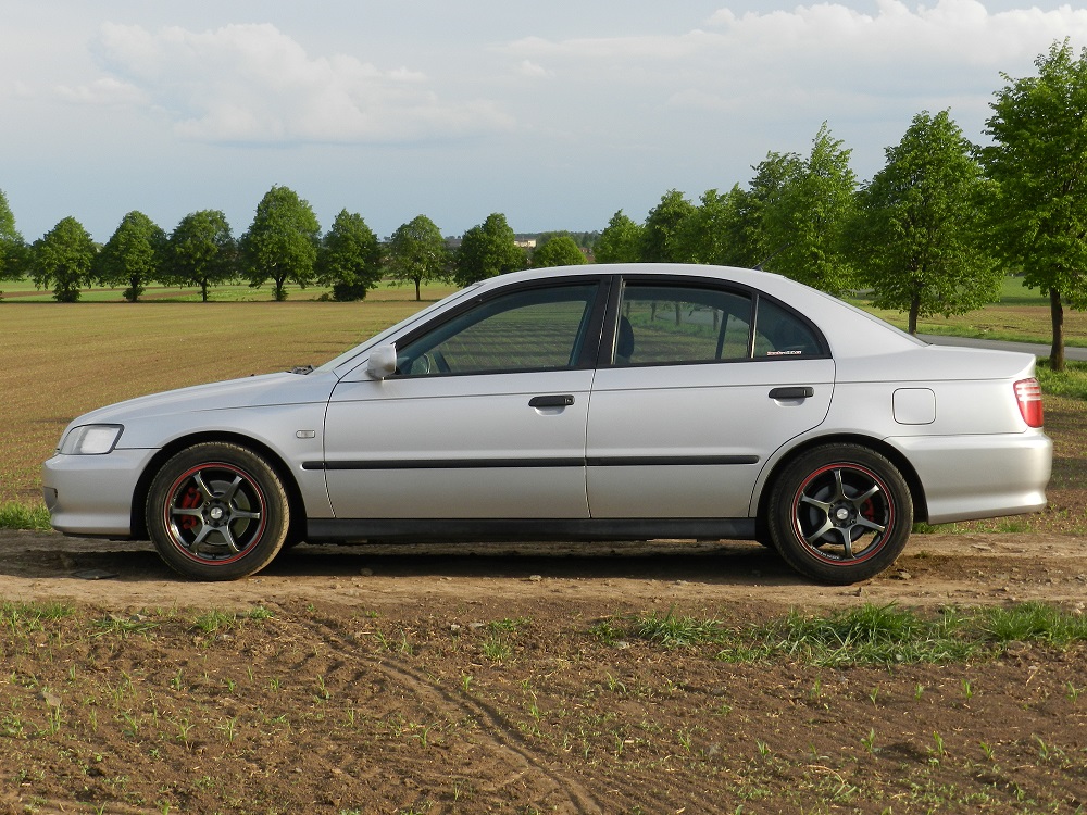

Posilam fotky z origo stavu a pak nekdy z predminuleho leta myslim. Ale pozor, to mam profil 205/50/16. Ty mas 215/45/17 tzn vetsi polomer o 7mm.

Ja dal pruziny dnes a sem na tom stejne co sem meril predek spad cca o 4cm zadek nevim nic moc
PříspěvekZaslal: 4.1.2014 , 22:45   Citovat
piskot napsal:
Popisuješ přesně stejné příznaky, než mi otevírání zvenku taky kdysi nadobro fungovat přestalo. Je to takový malý zobáček na klice (snad si to pamatuju dobře). Plast se logicky zlomit vůbec nemusí, ale tady zřejmě hraje roli únava materiálu se střídáním teplot. Třeba je to zase typická závada A6G... Velmi šťastný
Je to tohle?
klika.jpg, 170.49 kB
Příspěvky: 3066 2004 Accord
