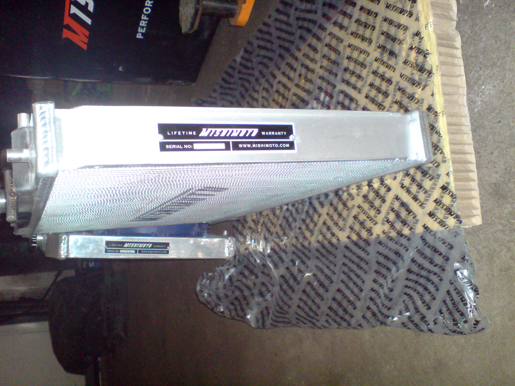

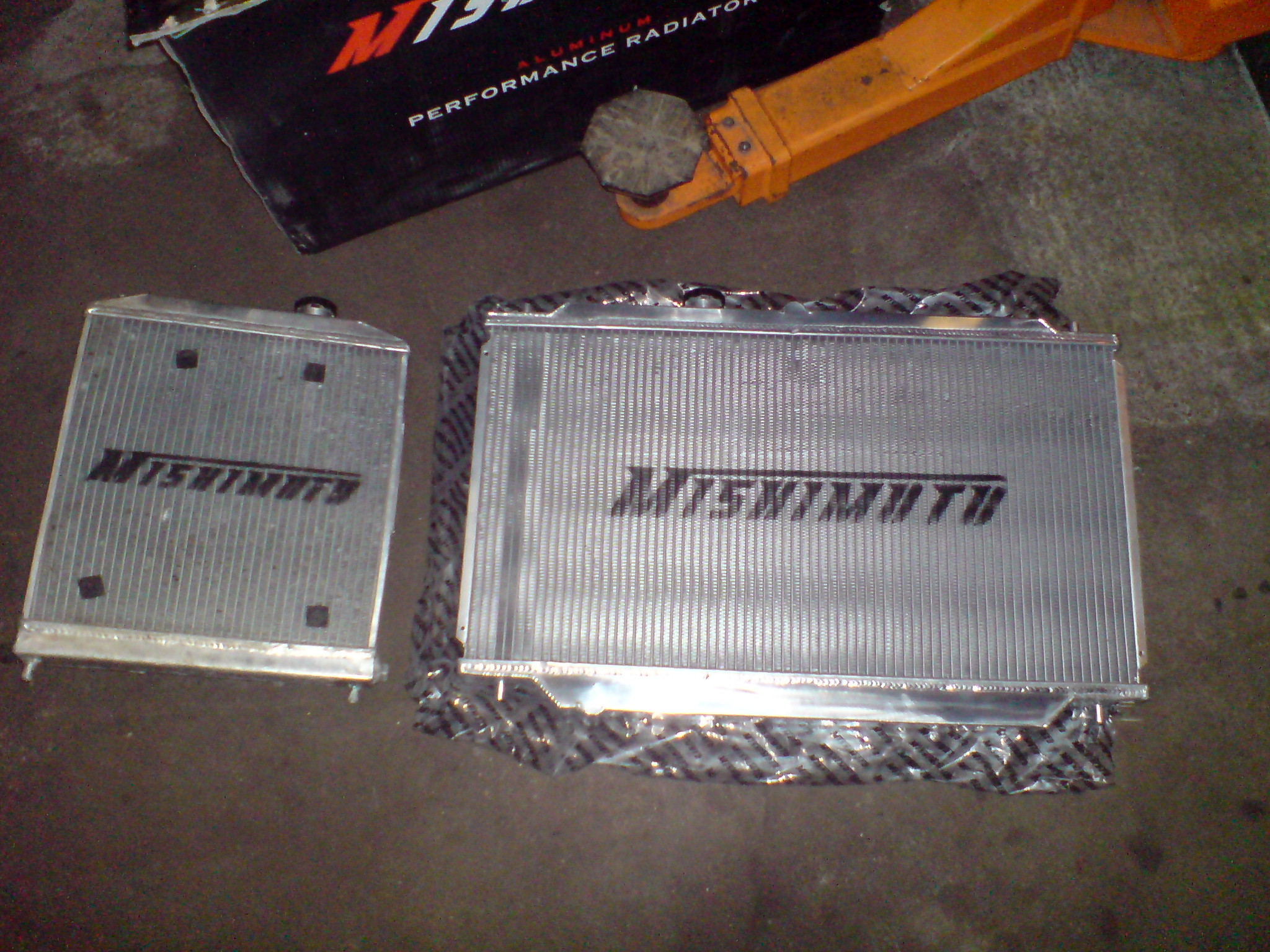

chladič naši celníci konečně propustili a už je doma Je to tam. jen pro srovnání ten vlevo je původní ze Civica co jsem měl do teď a v létě nestíhal chladit...

chladic je super, vzal jsi ho i s tema nizkyma ventilatorama? je to dobrý

jj dik, mam ho i s tema nizkyma, v pozadi je videt na puvodnim chladici...

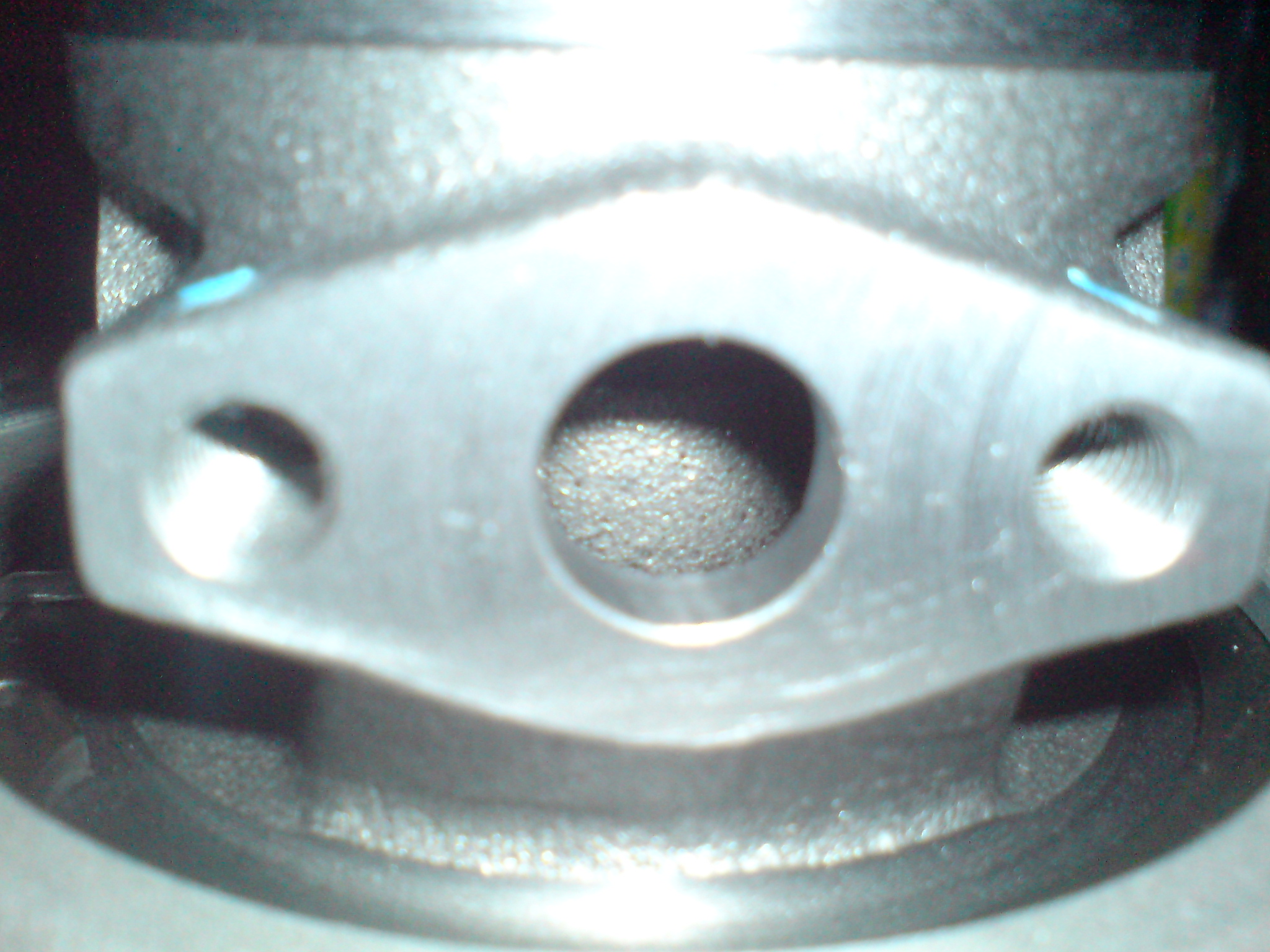

tak dnes prisel jezisek a prinesl mimo jine GT3076R a timto odtajnuji svuj dlouhodoby plan a to Ludu oturbit, zbytek rozepisu pozdeji a pridam i nejak foto, ale v tuto chvili potrebuju poradit, uvnitr tohoto Garretta je jiz zabudovany restriktor na olej (s nejvetsi pradepodobnosti = vypada to tak) ale moje otázka zni, bude tetnto restiktor stacit nebo je nutne pouzit jiny? zahrata H22 dava tlak oleje cca 3-4bar, pri studenem oleji ani nestaci ukazatel budiku (konci v 7barech) predpokladam, ze tedy pri studenem oleji by mohlo hrozit poskozeni turba? je to pravda nebo se mylim? jeste upresnim ze bude namontovan olejovy chladic a jsou zaslepeny vyvazovaky a bude nove olejove cerpadlo, stejny setup je na Pepovu K1 a odtud mam i vyse zminene hodnoty tlaku oleje... jeste prikladam foto kde bych se chtel napojit s privodem pro mazani turba, je to primo na olejovem cerpadle, pripadne mi to jako nejlepsi reseni, nez to resit T-kusy pod spinac kontrolky mazani, sendvice pod filtr apod... nekdo nejakou myslenku proc by to takto mohlo mit nejaky problem?

ten restriktor neni moc vidět, ale pokud máš kuličkové turbo (podle všeho ano) tak tam jsou trysky do 1 mm. Na kluzném turbu mám 1,4 mm otvor.

jeste k tomu restriktoru, tohle jsem nasel v diskuzi o GT3076R:
"Re: GT3076R restrictor question
you can check how is the diameter, because for journal turbo is one and for ballbearing turbo is other
for ball is .030" (.8mm)
for journal .100" (2,54mm)"
to se da takto urcit obecne jen dle typu turba? jsem myslel ze je to vetsi veda a zalezi na konkretnim motoru jaky ma maximalni tlak v otackach... to mi hlava nebere
tak udajne tento je bez problemu, muze mi to nekdo potvrdit ze tento rozmer bude ok?

Včera sem ti už neměl čas odepsat na SZ, tak to hodím sem. Pro kuličkovýho Garretta na hondím motoru se většinou používá 0,8mm restriktor. Větší tlak oleje totiž působí na kuličkový turbo spíš negativně v tom smyslu, že zvyšuje spoolup time a taky víc namáhá těsnění.
Ten konus s otvorem co máš na vstupu není ani tak restriktor, protože má defakto stejný vnitřní průměr jako běžně dodávaný hadice pro mazání turba, ale je to konická samotěsnící přiruba.

LJay: ok, ten restriktor z odkazu co jsem tady daval by mel byt taky 0.8mm takze to tak odpovida

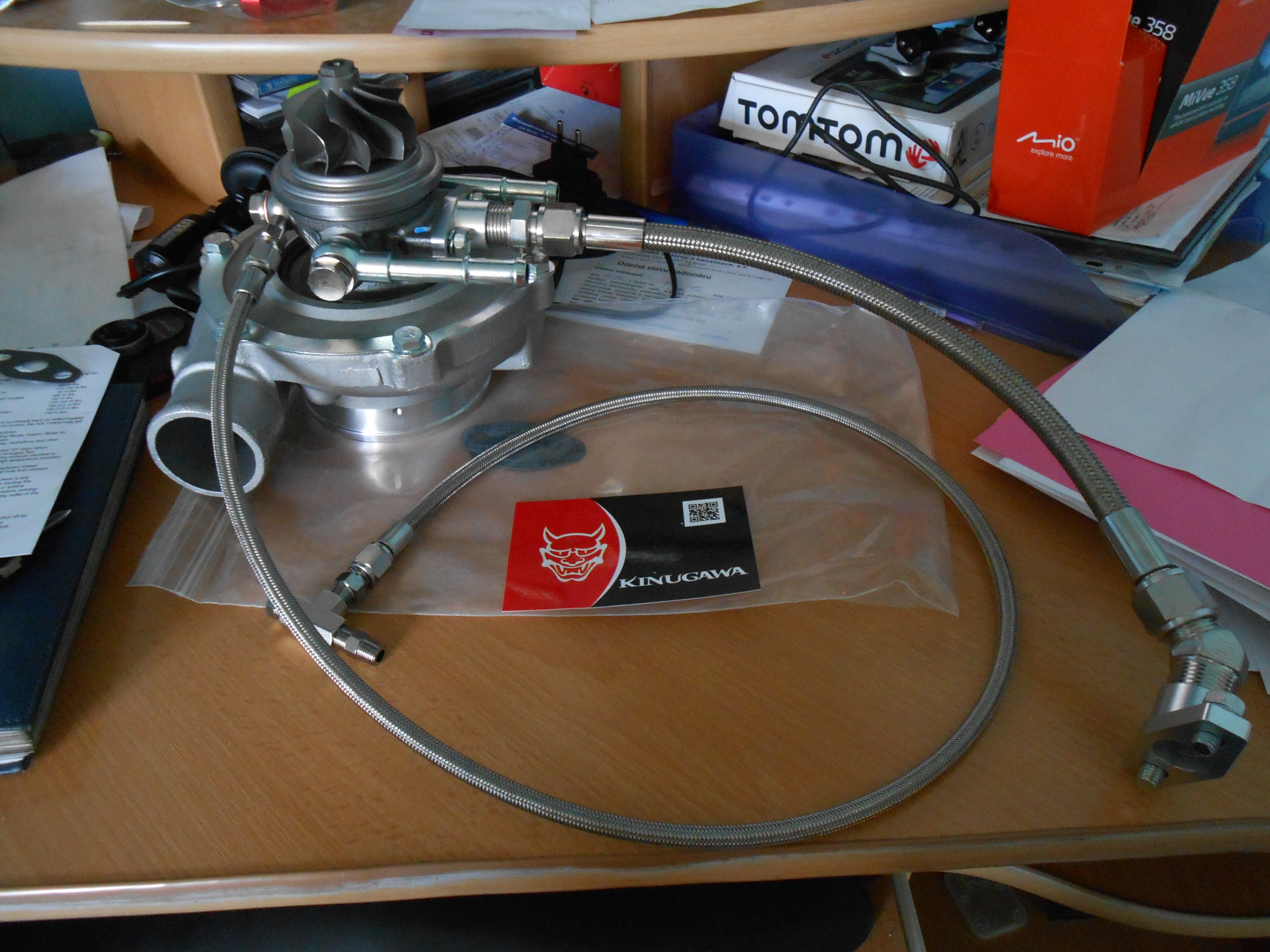

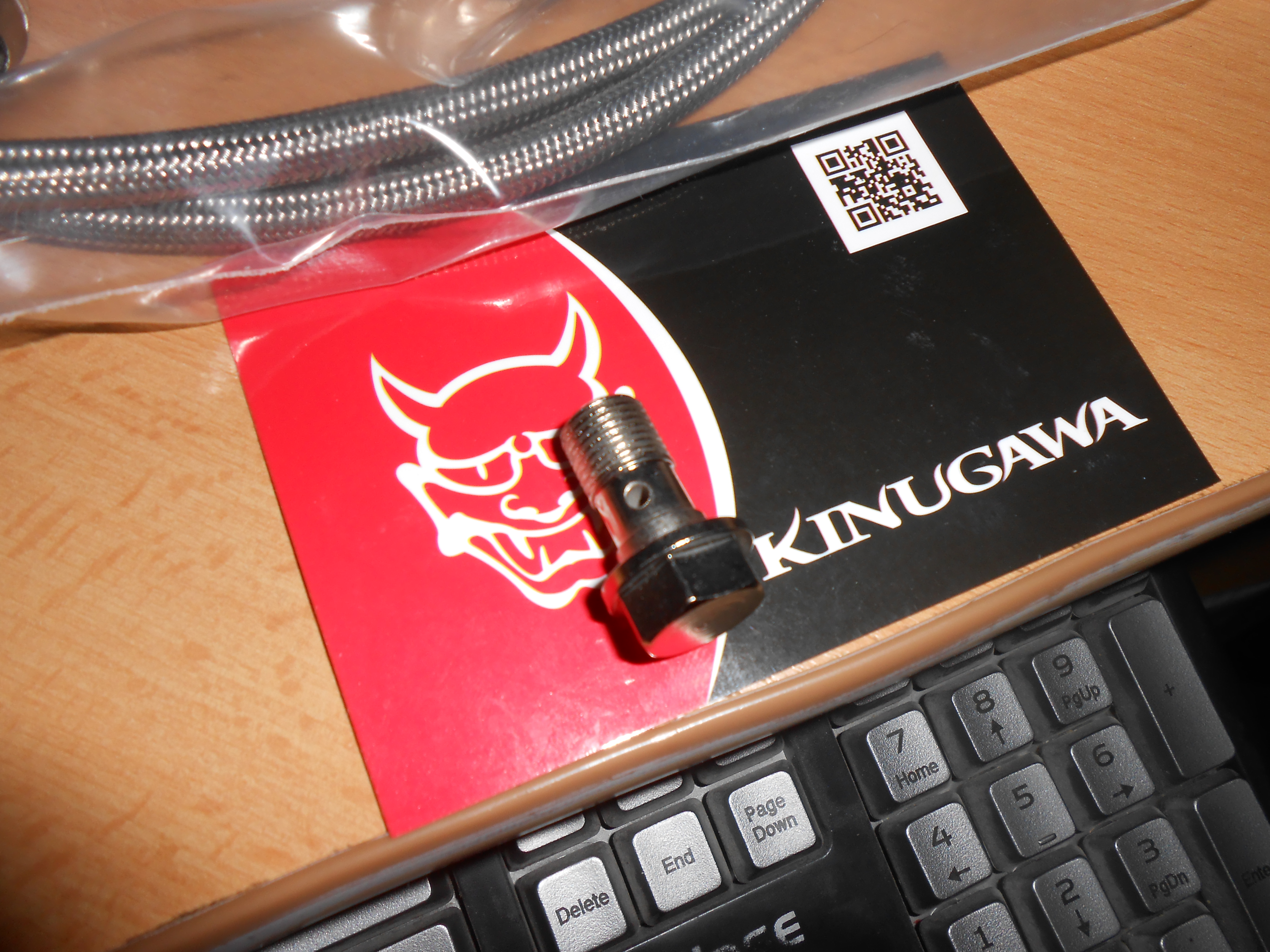

dnes dorazil montazni kit pro GT3076R... vcetne restriktoru 0,8mm

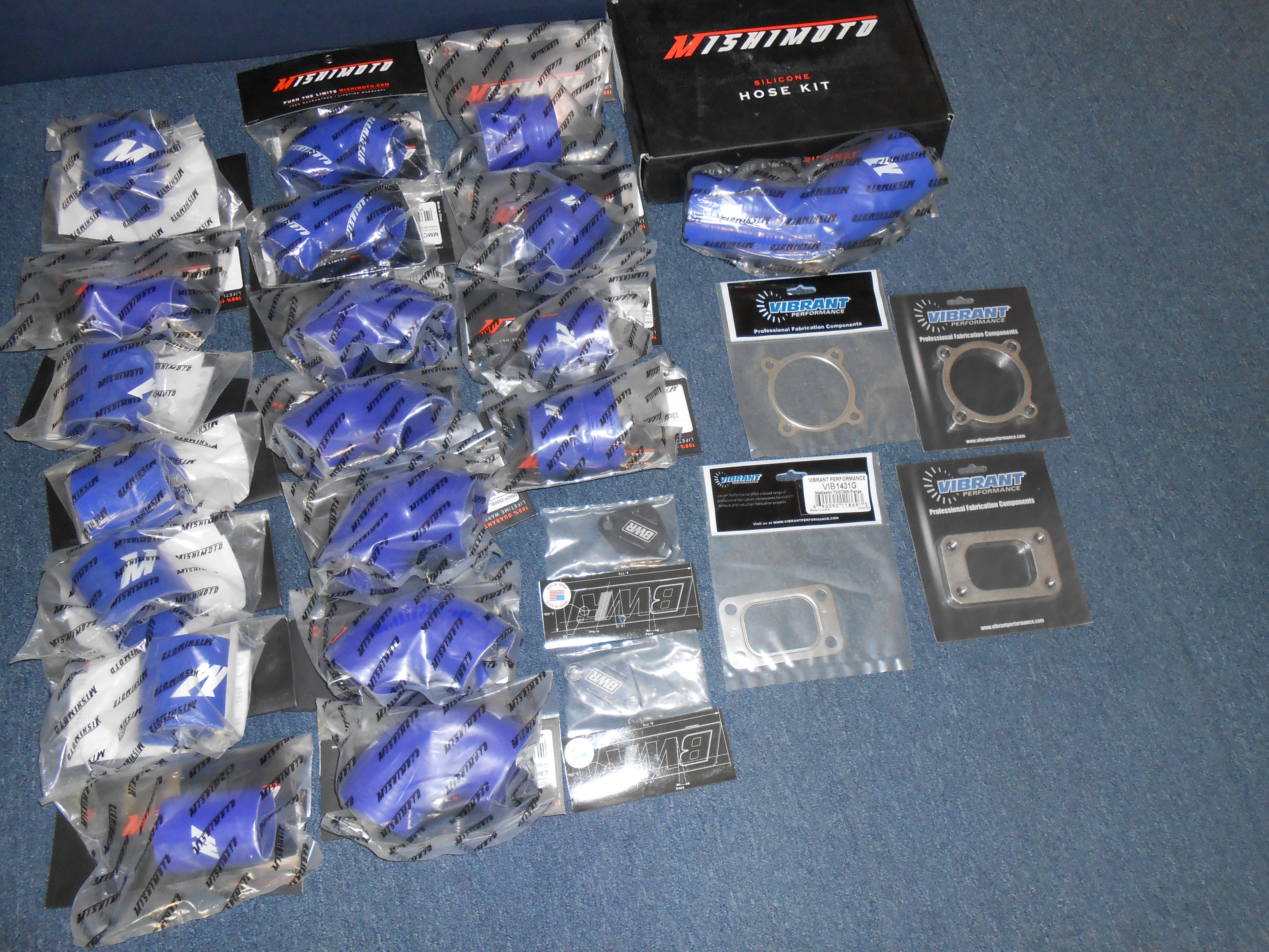

dnes dorazilo par drobnosti pro prestavbu... Velmi šťastný

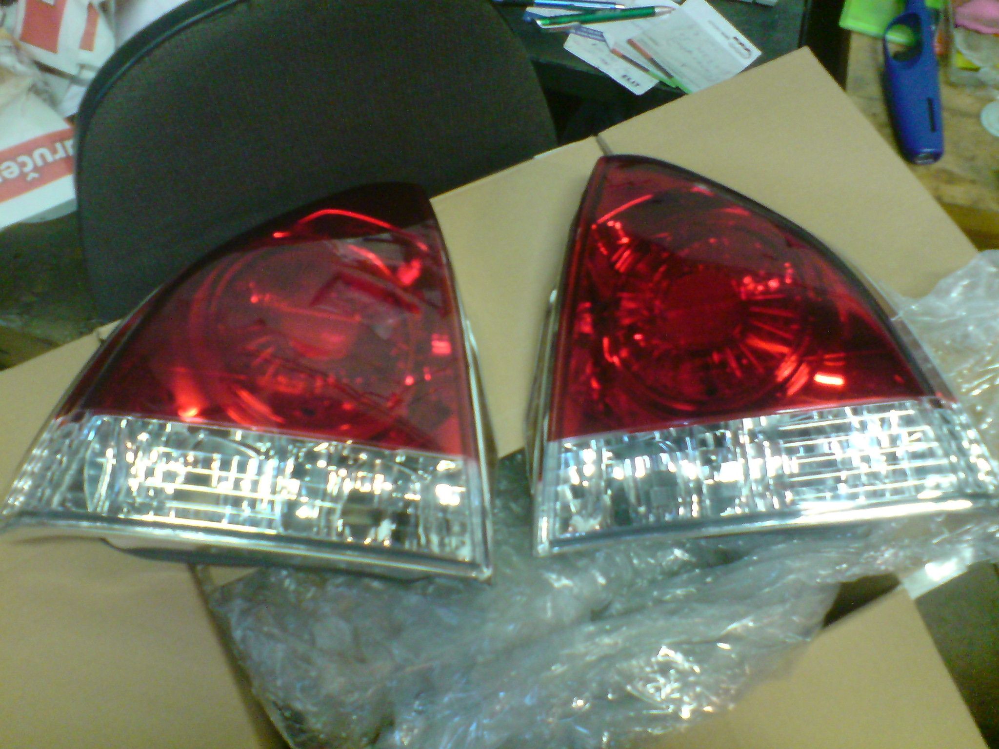

křídlo je pryč a nová světla na místě Velmi šťastný
