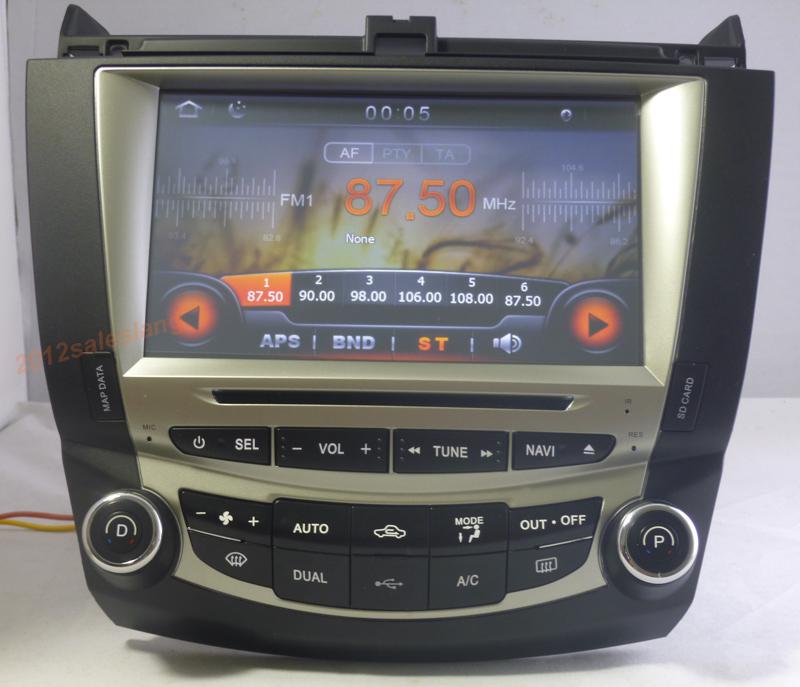

Nemáte někdo tohle???

Byl tady HN...kupovali v Číně něco podobného: tudy odkaz
