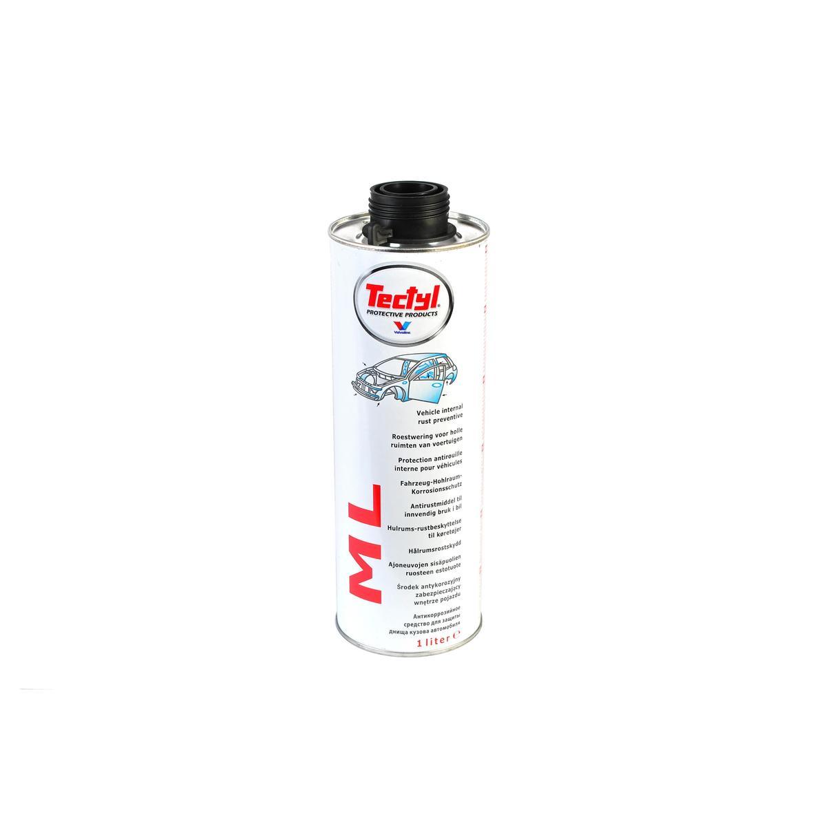

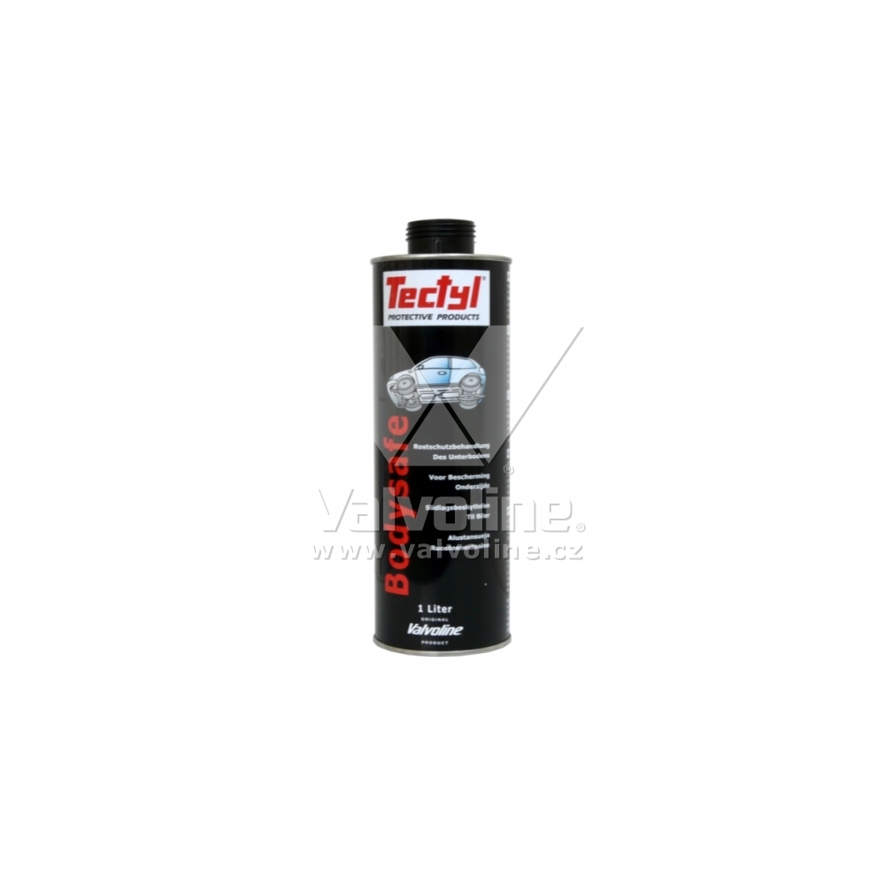

PříspěvekZaslal: 27.11.2013 , 19:50   Citovat
Rád bych nechal ošetřit podvozek a dutiny, neznáte někoho spolehlivého a precizního za přijatelnou cenu z Prahy a blízkého okolí? A tip na přípravek? Chtěl bych něco na bázi transparentního vosku, našel jsem toto, tudy odkaz podle zkušeností z různých diskusí. Určitě se to tady v klubu řešilo, ale hledám někoho, kdo už Streama dělal...
Příspěvky: 17 2003 Stream
Rom. je teď offline  Rom.
PříspěvekZaslal: 27.11.2013 , 20:29   Citovat
mám dlouhodobě výborné zkušenosti s Tectylem od Valvoline OK
