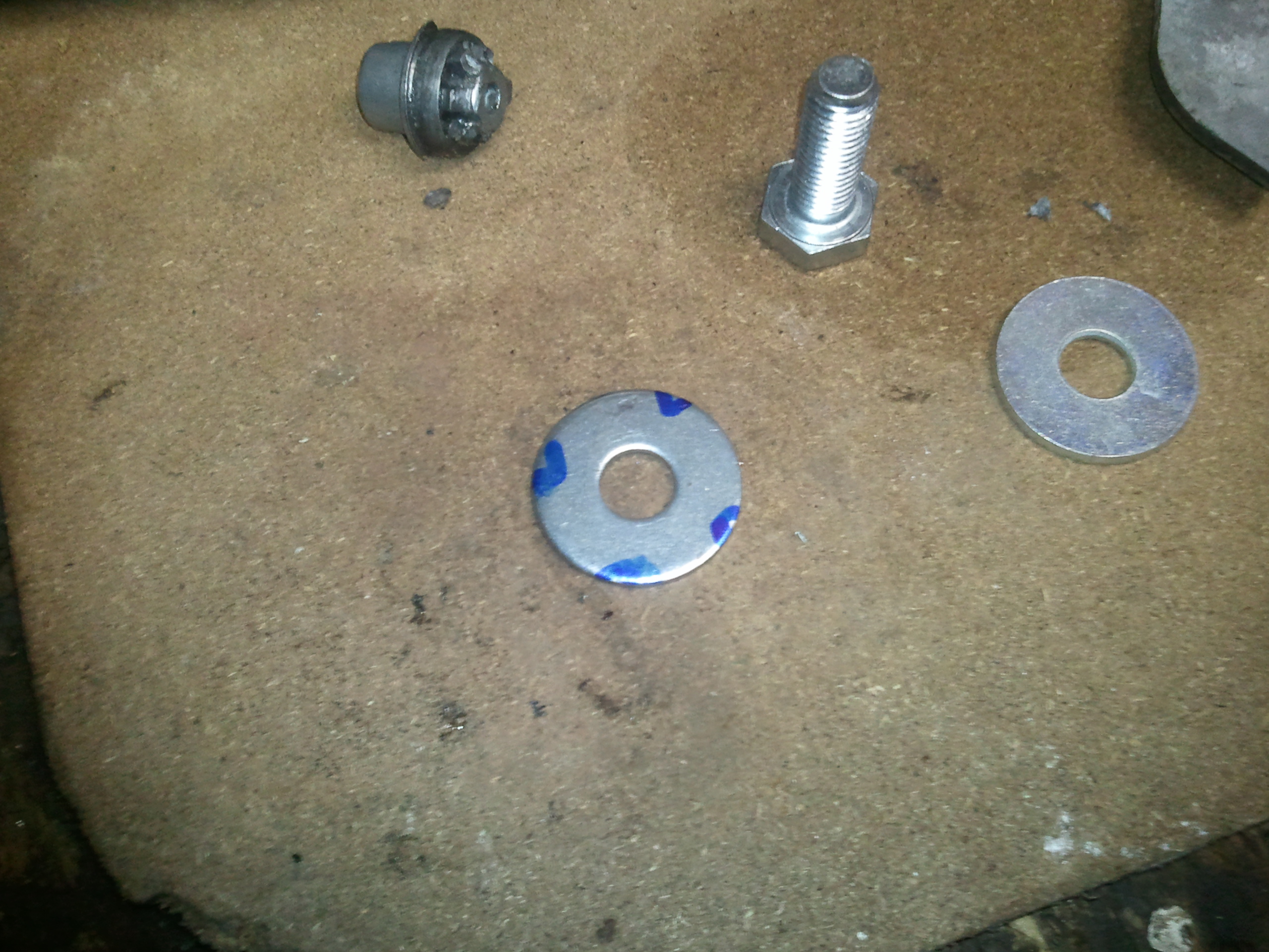

PříspěvekZaslal: 20.11.2013 , 16:16   Citovat
Protože okýnko používám minimálně 2x denně (při příjezdu a odjezdu z práce) rozhodlo se že na mně kaká a přestalo stahovat. Respektive vytahovat Úsměv a zůstalo skryto v útrobách dveří.
A protože počasí je jaké je, musel jsem se chca nechca mrknout kde se kolečko pokazilo.
Přikládám pár foteček a postřehů, jak jsem to vyřešil já. Podotýkám, že se jedná o mé řešení baj co garáž dala a je to jen pro inspiraci. Nikomu nápad nenutím Chápeš!
1 - rozlomená ,,hvězdice,, čepu nůžkového mechanismu.
2 - detail čepu (rozlámaná hvězdice i krajní lem)
3 - vzal jsem podložku a udělal si na ní fixem značky. Jejich vyříznutím jsem vytvořil takový jednoduchý zámky, které si sedli mezi vylisované profily na mechanismu.
4 - detail podložky usazené v mechanismu.
5 - pak jsem si vyrobil pouzdro, které mi vycentruje šroub, který jsem použil místo čepu.
6 - pouzdro.
7 - pouzdro v části u motorku.
8 - detail čumícího šroubu Velmi šťastný
9 a 10 - usazení druhého dílu s pouzdrem.
11 - použil jsem dvě velké podložky, mezi namazané lubrikantem Úsměv
12 - no a nakonec to dotáhl jednou matkou na citovku a pak kontra do sebe abych samozřejmě nestáhl mechanismy k sobě Úsměv

PříspěvekZaslal: 20.11.2013 , 20:06   Citovat
CrazyManer napsal:
http://youtu.be/64lry4CbKq8 - pozor na volume je to dobrý
edit : pro případ že by to někdo znovu aplikoval, tak ten ventilator je na pravo od filtru, a klapka na levo, obracene je to dobrý
sorry,nejak jsem poplet strany Se stydím ,ale je videt ze vsechno funguje jak ma.A co ten radiator,hreje?Ten co je za tou klapkou?

hele absolutně bez vůle a bez pazvuků jak víno. Akorát plánuju kontrolu v létě a výměnu šroubu za kalenej aby něco vydržel.
