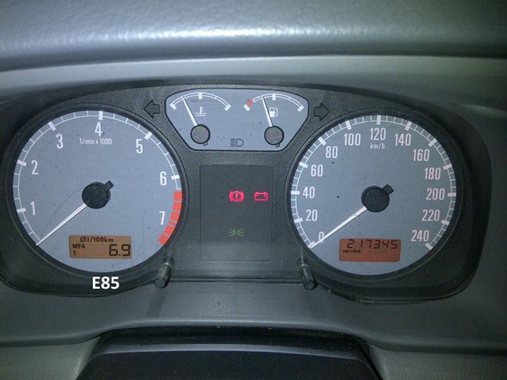

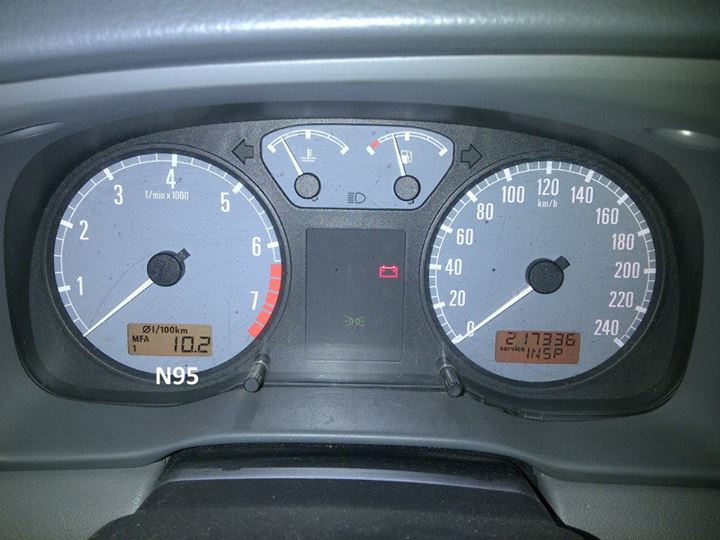

Vložím sem tvoje fotky z LPG tématu , kde ukazuješ jak se po přestavbě na E85 sníží spotřeba o 3L Úsměv Jak může ECU počítat průměrnou spotřebu , když doba otevření vstřiku neodpovídá realitě?
E85.jpg, 54.63 kB
n95.jpg, 55 kB
Příspěvky: 4085

hopit napsal:
tak jasne, ze jo, prodluzuje to vstriky vic nez je potreba, cimz RJ podle lambdy snizuje svoje vstriky a tim je nizsi spotreba (palubakova), protoze vstriky pro RJ je kratsi nez bezne.

Navnaděn moudrama v topicu o LPG, jsem kouknul sem a nebyl jsem zklamán. Všiml si zdejší odborník a prodejce v jedné osobě, že už není prvního dubna? Pokud ano tak se děsím představy, že někdo podobný dostane do rukou moje auto.
Příspěvky: 546 1992 Civic Vti
Jofrey je teď offline  Jofrey
PříspěvekZaslal: 26.11.2013 , 19:39   Citovat
Dívám se, že ujetá vzdálenost 9 km, slovy devět kilometrů, je už dostatečně objektivní důkaz a ukázka snížení spotřeby cože cože ? Dovoluji si nevěřit už žádné jednotce, která nefunguje na základě hodnoty lambda, která se rovná stechiu spalování E85.

hopit napsal:
CTI PLS poradne temata...mensi spotreba az o 3 litry se tyka pouze automatu ne manualu Hihi ... a ty fotky jsou jen k cisteni sekvence lpg a ukazka ze u e85 je vetsi kroutak...o spotrebe tam nepadlo ani slovo JEN od tebe.
