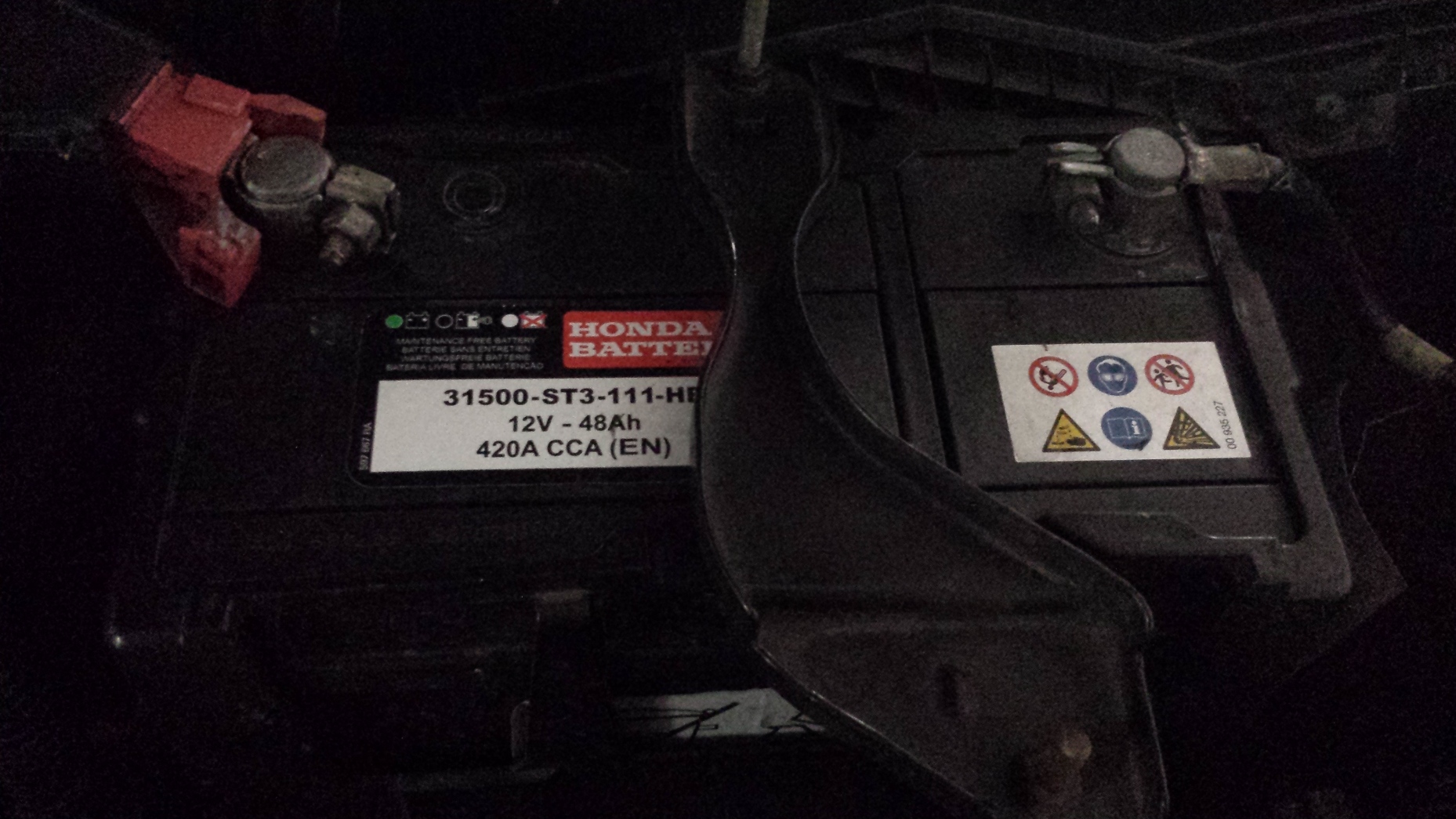

Čau, taky mám Accorda 2.0, zakoupil jsem ji na jaře, nechtěl jsem čekat na kampan takže mě stala myslím okolo 2200,- , mohl jsem pry ušetřit kolem 200 až 300. Zakoupeno u Hondy ve Frýdku-Místku. A jsem 100% spokojen. Původní byla Yuasa a vydržela mi 7,5 let. Původní i nová je bezúdržbová.
baterka_1.jpg, 750.31 kB
baterka_2.jpg, 656.52 kB
baterka_3.jpg, 651.59 kB

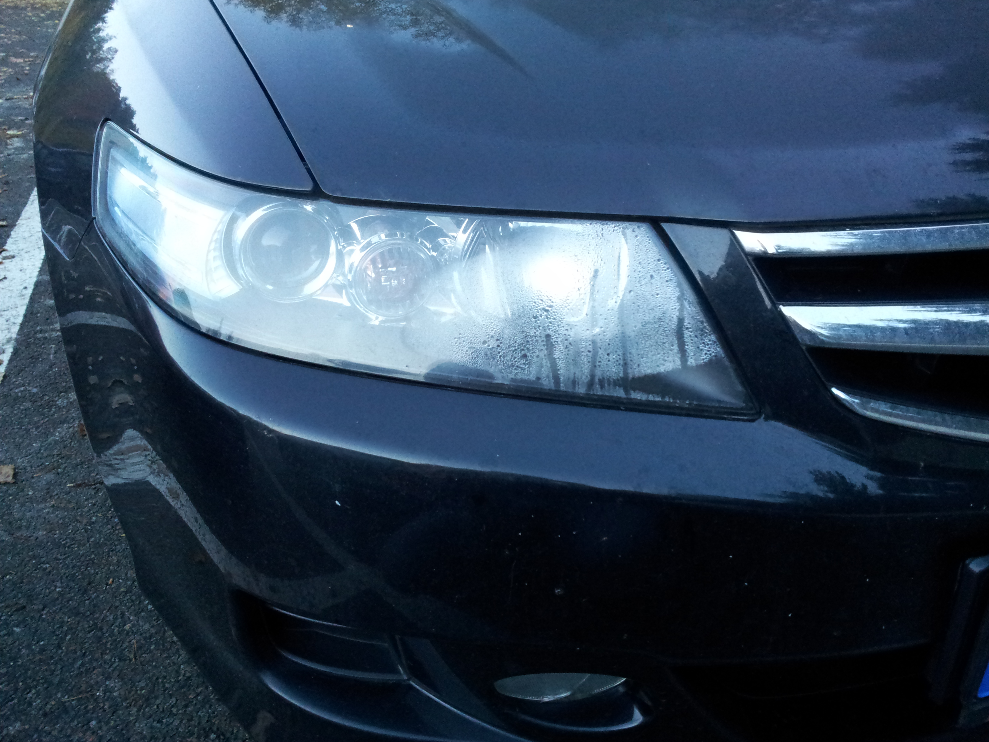

Čau, nezná někdo nějaký trik, jak vysušit zamlžené světlo? Mě jedině napadá nechat puštěné dálkové světla, protože klasické potkávací světla to nevyhřejou.
Jak se dá bránit zamlžení světel?

Na vysušení se sundavá guma na patici dálkového světla. Na "zabránění" mlžení se dával takový kovový klips (o jeho funkčnosti mám pochybnosti - mám je a trochu se mi mlží stejně, hlavně po mytí wapkou).

1) světla u 7g je problém... mě dávali před 2 roky nový v rámci svolávačky, navíc nahoru několik těch klipsen a stejně se to taky malinko zamlží občas, takže gumy od žárovek sundaný aby to luftovalo, asi by bylo ideální to přesilikonovoat když sou světla sundaný...

Pominemeli jiz zminene klipy a komplet nvoe svetla, tak na TSX forech hromadne davali takove ty pytliky Silica gelu co se davaji k botam apod. Mely by se dat koupit i velke, ktere vydrzi delsi dobu, ale vzdycky to je treba jednou za cas vymenit.. osobne si proste po myti auta sundam tesneni dalkove zarovky a za par hodin je po problemu..v desti se mi nastesti nemlzi.
