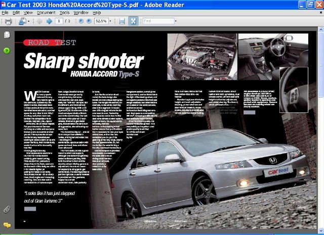

SpideX je teď offline  SpideX
PříspěvekZaslal: 4.10.2013 , 9:25   Citovat
Bully napsal:
Klidne si tu praci dej uz ted, at to nezmizi v propadlisti dejin Velmi šťastný Samozrejme muze jit o nejaka neseriova kola dokoupena jako prvek zvlastni vybavy, muselo by to ale byt dodatecne dopsane v TP. Ze mas neco na aute jeste vubec neznamena, ze to k nemu patri z vyroby.
Já myslim že tyhle origo TypeS kolA netřeba představovat...
Myslim že na autě mam něco co na něj patří z výroby kouř

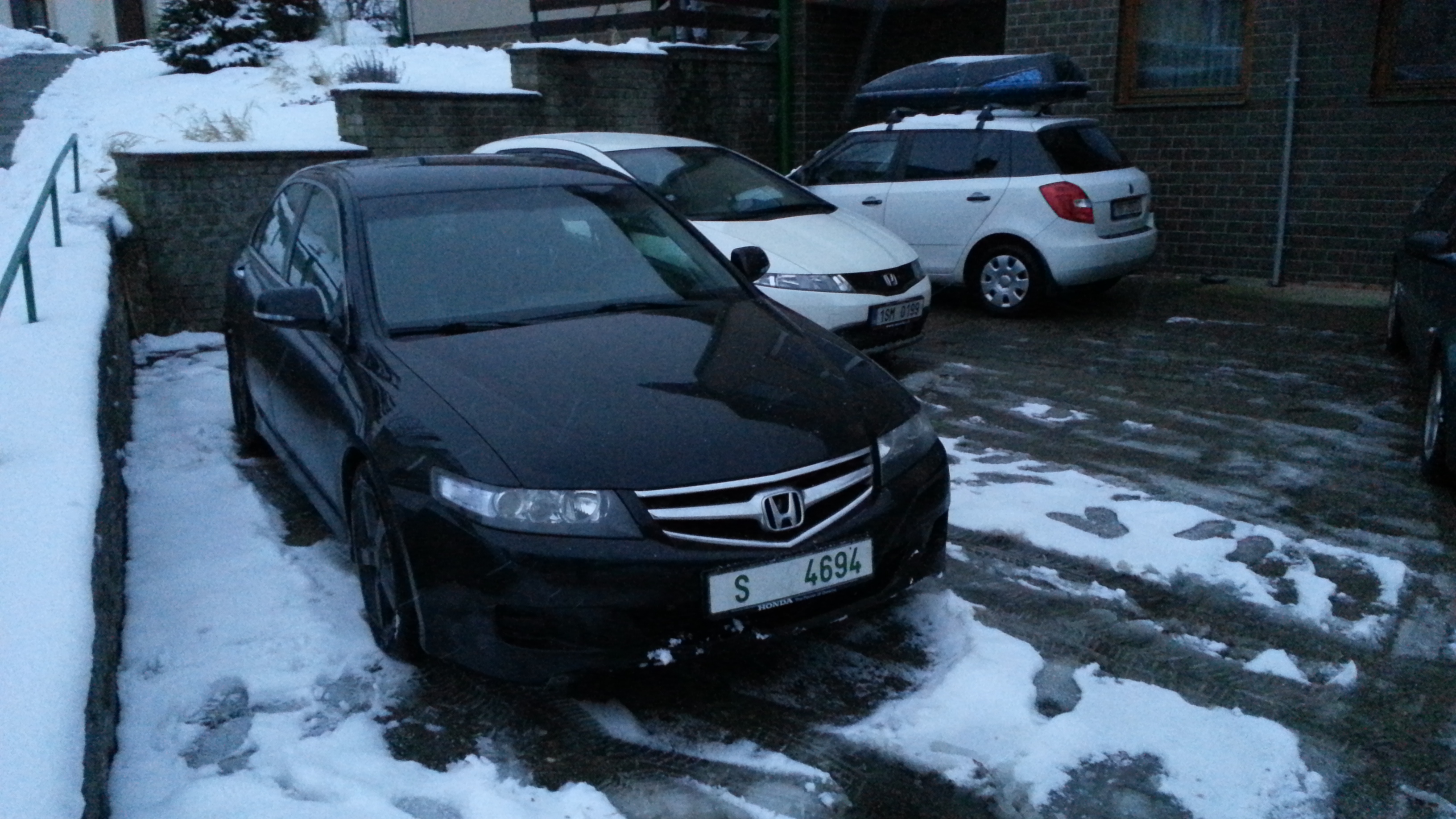

PříspěvekZaslal: 4.10.2013 , 10:40   Citovat
kandik napsal:
no zeptam se takhle ...
Tak tak souhlas Úsměv Na zimákách mám 205/55 R16 6,5 palce disk ET 40 a je to paráda Úsměv Viz FOTO

Mino21 je teď offline  Mino21
PříspěvekZaslal: 4.10.2013 , 19:28   Citovat
SpideX napsal:
No fakt máš pravdu. Udělal jsem trochu výzkum a Honda vyráběla dvě hodně podobná kola, jedna s ET55, model 71738 (https://1-800everyrim.com/category/acura/product/11254-2004-2008-acura-tsx-71738) a druhá s ET45, model 63879 (https://1-800everyrim.com/category/honda/product/7324-2005-honda-accord-63879). Tak to abych si dával pozor, kdybych je chtěl kupovat. Sháním na Accorda nějaké pěkné 17ky a tyhle mám právě ve výběru. Nejraději bych ale 71750 (https://1-800everyrim.com/category/acura/product/11268-2006-2008-acura-tsx-71750).
Příspěvky: 114 2006 Accord
Bully je teď offline  Bully
PříspěvekZaslal: 4.10.2013 , 19:58  Naposledy upravil Bully dne 4.10.2013 , 20:00, celkově upraveno 1 krát. Citovat
Mino21 napsal:
Ze je to do Hondy Accord tedy uz vime, otazkou je jeste, do ktereho modelu vubec patri. Evropsky Accord 7G ma treba 5x114,3 (jako v pripade modelu z 1. odkazu- ten je k dohledani vsude), zatimco druhe kolo ma oznaceni "Accord 2005" a 5x115, coz by jako OEM rozmer pro EU A7G proslo tezko.
PříspěvekZaslal: 4.10.2013 , 19:59   Citovat
Mino21 napsal:
Přesně jak píšeš dělají se jak s ET 55 tak i s ET 45 Úsměv
Jinak se jmenují Honda Penta a ty co se ti líbí nevím jaký mají pracovní název ale vím že jsem je viděl asi pul roku zpet na prodej na allegru v polsku Úsměv
Zkus tam mrknout jinak Penta kola jsou casto na ebayi v anglii. a obcas i ET 45 verze viz tudy odkaz
