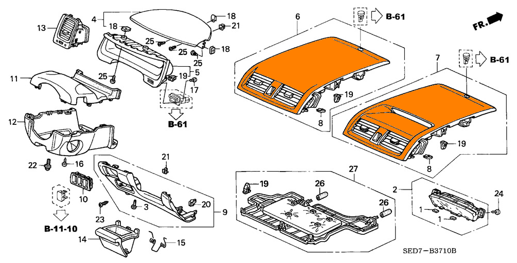

Zdravím, mám dotaz ohledně toho jak vytáhnout spínač výstražných světel v interieru accorda 2006. Odešla mi žárovka na podsvícení. Díky

PříspěvekZaslal: 3.9.2013 , 19:06   Citovat
Davo09 napsal:
Uz som to robil, z bocnych stran ten panel niecim podober, trosku zapacit (ale nic s ostrymi hranami, aby si nedonicil tie plasty zboku) a potom zozadu od okna potiahnut dopredu. Najlepsie to uvidis sam na tommto videu tudy odkaz Je to sice cely navod na vymontovanie origo H radia, ale ako prve ukazuju ako vybrat cely horny panel, kde su aj vystrazne svetla.
Příspěvky: 1506
SaKaL je teď offline  SaKaL
PříspěvekZaslal: 3.9.2013 , 19:08   Citovat
Davo09 napsal:
Je nutné vycvaknout celý ten panel s výdechy, pak se k tomu spínači dostaneš bez problémů. Nevím sice jak (dělal mi to Alda) nicméně by měla celá "akce" začínat někde u předního skla...
Edit: tak video hovoří za vše...

Petr_cze je teď offline  Petr_cze
PříspěvekZaslal: 4.9.2013 , 8:15   Citovat
SaKaL napsal:
Kolega, který měnil žárovku potvrzuje postup od SaKala - musí se vyndat celý plast s výdechy.
