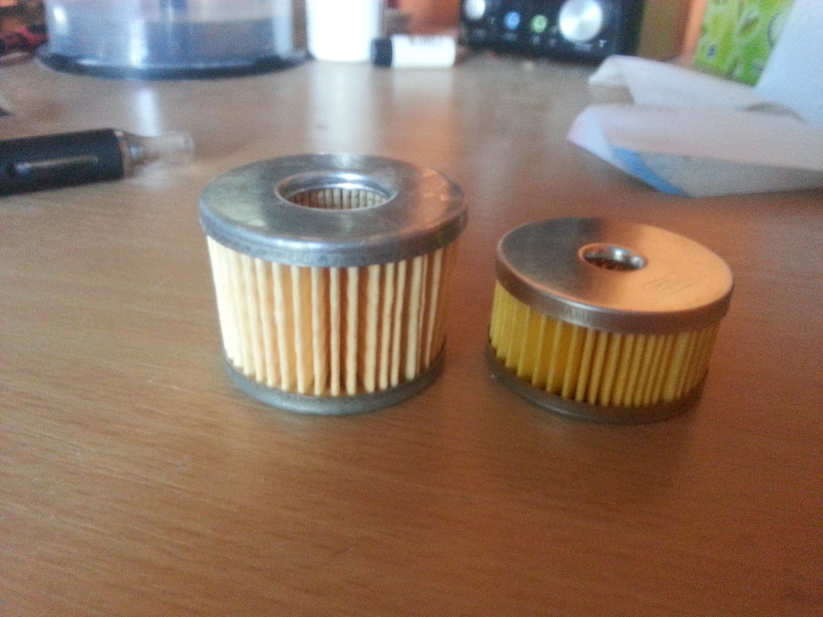

PříspěvekZaslal: 17.8.2013 , 14:35   Citovat
ne ne, mění se jen filtr uvnitř, dneska vám to fotnu, sice jsem to ještě nedělal, ale nedávno jsem kupoval ty filtry přímo v HL. Jen tedka nevím kam která příjde, ale večer to tu dám, pokud nezapomenu Mrk
Jedná se o Magic III

PříspěvekZaslal: 17.8.2013 , 20:32   Citovat
Ten malý bude zřejmě kapalná fáze a větší plynná fáze. A teď ještě jak ty hlinikové válečky rozebrat

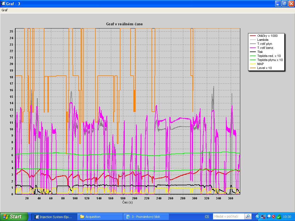

Vážení mám zase problém.
Auto škube jako kdyby jelo na 3 válce, ale když přes diagnózu odpojím postupně plynové vstřiky tak nedojde ke změně. Navíc mi po výměně vnitřku vstřikovačů za nové. Shodné typově ukazuje diagnostika že jsou vstřiky příliš velké.
Navíc, při kontrole za jízdy jsem si všiml, že čas otevření vstřiku beznín je delší než plyn. nemělo by to být opačně? Mohl by to dělat tlak? Mám ho kolem 1,4 ale nevím co je normální a co ne. Teplota reduktoru a plynu ok. Několikrát mi to zničeho nic vyplo plyn, jako kdyby došel.
Mrkněte do grafu....poradí někdo zkušenější? Mohu, zkusit vrátit vnitřky vstřiků. Stále je mám. cože cože ?

PříspěvekZaslal: 21.8.2013 , 11:30   Citovat
A mas v tech vstrikovacich stejne velke trysky jako predtim Cooo???

PříspěvekZaslal: 21.8.2013 , 12:35   Citovat
Tak to ja mel zase opacny problem - pri plnem zatizeni hlasila jednotka chybu "Plynove vstrikovace max. otevrene" - cas vstriku plynu sel az k 30ms, coz je asi opravdu maximum....
Tak jsem ted zvedl sroubkem na reduktoru tlak (jednotka/cidlo hlasi porad stejny, tak jsem myslel ze to nic nedela, ale casy sly dolu na cca 18ms, chyba je pryc a pocitove to i jede lip, takze to asi neco udelalo):
Prilis velke vstrikovace bys nejspis poznal na volnobehu pokud by uz nestihaly tak kratke casy... kazdopadne otevreni vstriku na plyn by asi opravdu melo byt delsi nez na benzin nebo aspon stejne... me ted stag ukazuje taky neco podobneho jak tobe (koeficient casu vstriku mensi nez 1 - doporucuje se aby byl nekde kolem te 1), ale v praxi mam casy na lpg o neco delsi nez na benzin, volnobeh je ok a auto jede dobre, takze to neresim...

Tak co, měnil jsi ty filtry?
PS: tak jsem byl v HL Propanu a ukázali mi jak na to. Celkem jednoduché až na ten větší filtr, ten se bude blběji rozdělávat

PříspěvekZaslal: 26.8.2013 , 21:46   Citovat
crxmann napsal:
Nevím jestli ti to pomůže, ale třeba Magic se ladí tak, aby čas B vstřikovačů při jízdě na B byl stejný jako jejich čas při jízdě na LPG (v tento moment jsou fyzicky zavřené, jen jde signál z ECU). V principu jde o to, aby jednotka nemusela provádět korekce, tzn. "nepozná", že jede na LPG. A čas LPG vstřiků by měl být cca stejný, podle toho, jestli jsou trysky malé, resp. velké je čas větší, resp. menší. A všechno závisí na jízdním režimu.
Pokud je čas vstřiku o hodně delší, tak dochází i k tomu, že se vstřikuje mimo "optimální" pozici sacích ventilů a čím vyšší otáčky, tím je efekt výraznější...

Tak jsem se včera vrhnul na ty filtry. Rozdělal jsem filtr kapalné fáze a byl v pohodě. Žádná špína, krásně žlutý po 9000 km. Pak jsem rozdělal plynnou fázi a tam už byl slušný bordýlek. Takový hnědý sajrajt, ale nebylo to zas tak hrozné. Nový filtr je takový světle žlutý a ten byl takový tmavě žlutý. Vyměnil jsem ho a zdá se, že auto jede líp, ale může to být jen subjektivní pocit. Řek bych, že měnit filtr po 20000 km je asi i tak moc pozdě a těch 10000 km je tak akorát.

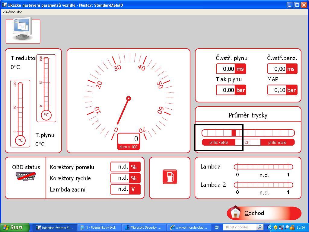

PříspěvekZaslal: 4.9.2013 , 17:31   Citovat
Kdyz uz se tu resi to cisteni vstriku, tak jsem nasel navod na valtecy v polstine... treba z toho nekdo vycte jak je to s tim serizenim to mi hlava nebere odkaz
Jestli jsem to pochopil, tak podle navodu ten sroub pred jeho povolenim dotahnou na doraz (a pocitaji kolikrat otocili klicem) a pri opetovnem slozeni zase dotahnou a pak zpatky povoli o dany pocet otacek... je to tak?
