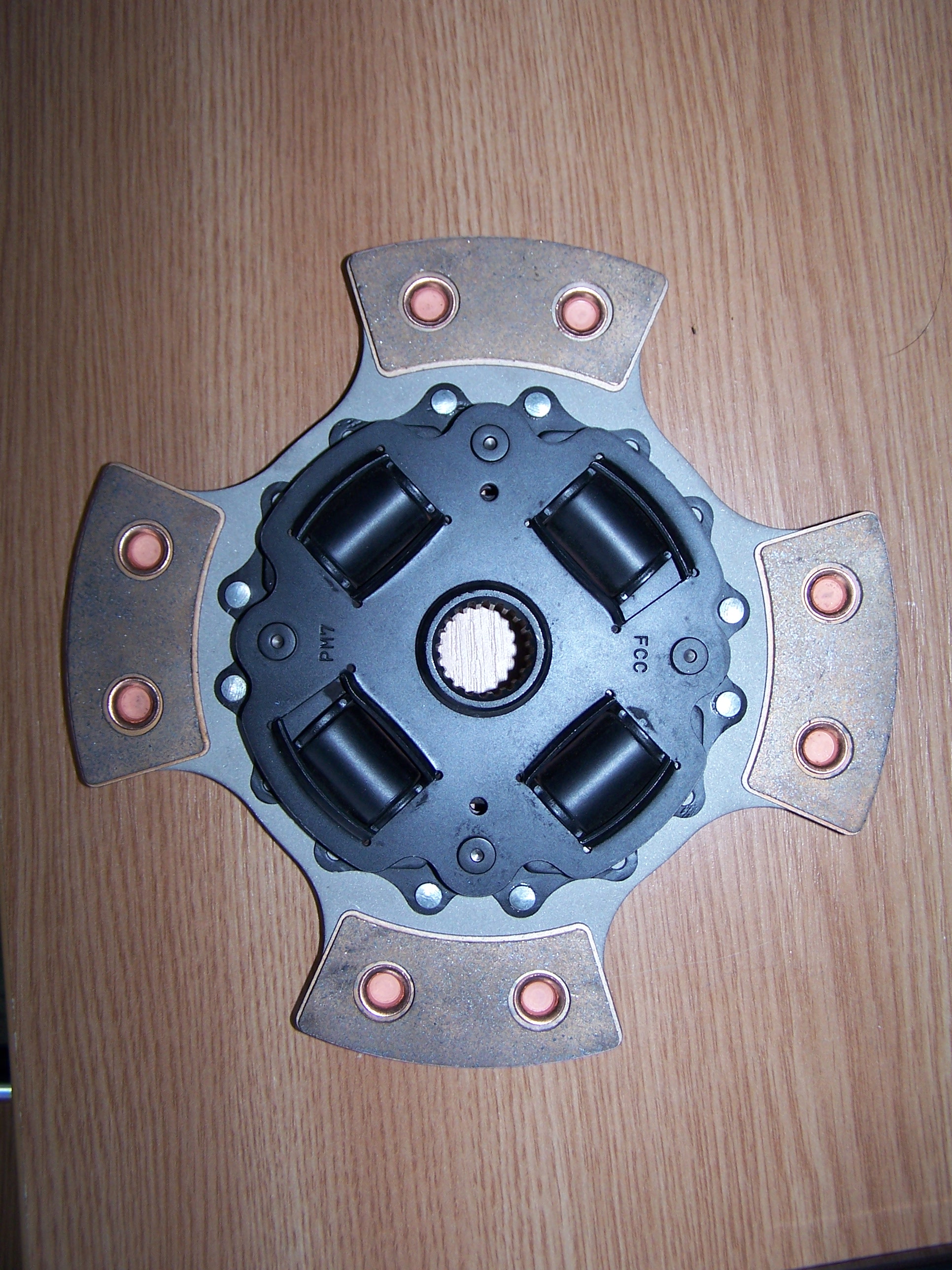

duležitý jsou Nm je rozdíl držet 200 nebo 300Nm přitom výkon muže být stejný -pouze se změní otáčky.
serii obložit hds nebo pak upravit pro keramiku

Ta EXEDY stage 1 nevim nevim jestli je dobrá volba.. ta je tak na úrovni originál spojky, možná ještě horší...
Spojka není jenom o lamele ale i o přítlačáku.. ale i s keramikou a tvrdým přítlačákem třeba jako má právě Competition Clutch stage 5 se dá jezdit pořád normálně...
Nevýhoda keramiky je že popraská při tvrdším zacházení a rozsype se

EXEDY me zaujala kvuli cene a par lidem, ktery ji v US normalne jezdej pres 300Nm. Takze radsi si priplatit a vzit tu CC5. Kolik na ni mas nalitano at mam cca predstavu co vydrzi?
tohle ses spletl s organikou ne? ta když se přepálí tak se rozdrobí na vlákna a rozlítne .keramika tak jak ji vidíš mi drží na bmw a jediný poškození po sezoně jsou místně odtavený náběžný hrany destiček
