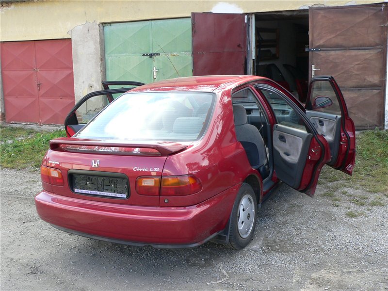

Tož aby bylo porovnáni toho nárazniku Velmi šťastný
WP_000101.jpg, 828.19 kB
