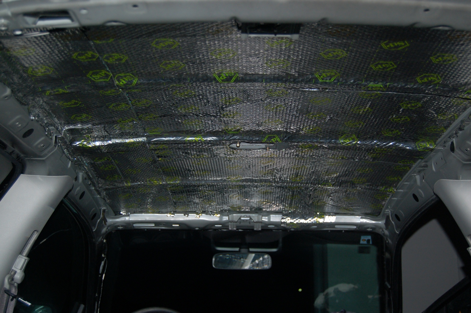

3D ma predpripravu na svetlo vpredu, tie vyhnute plechy
18.JPG, 613.65 kB

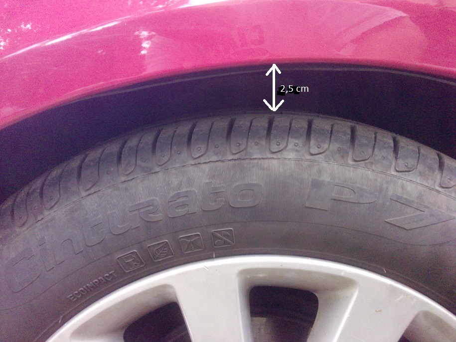

Mám dotaz,nevíte čím by mohlo byt to že mám jednu stranu auta níž než druhou?konkrétně je to u předních kol kde rozdíl mezi kolem na leve straně a podběhem oproti pravé straně je okolo 1-1,5 cm.Prostě leva strana je níž než prava u předních kol.Pružiny se včera vyměnily,jsou to origo z hondy ale rozdíl tam furt nějaký je.Díky
foceno z blbého uhlu je to jen pro představu
levé.JPG, 233.43 kB
pravé.JPG, 228.32 kB

Měřil si to na úplně rovném povrchu? Třeba na parkovišti obchoďáku. Lepší je, vzít auto na rampu a změřit si vzdálenost konstrukčních bodů podlahy od rampy. Když to bude rovné, tak je jen křivý blatník. Když ne, tak je chyba na přední nebo zadní nápravě (tlumiče, pružiny silenty), nebo je to auto po nehodě, ale to by bak chtělo dát nejlépe na stolici s laserovým měřením a narovnat rám auta.
