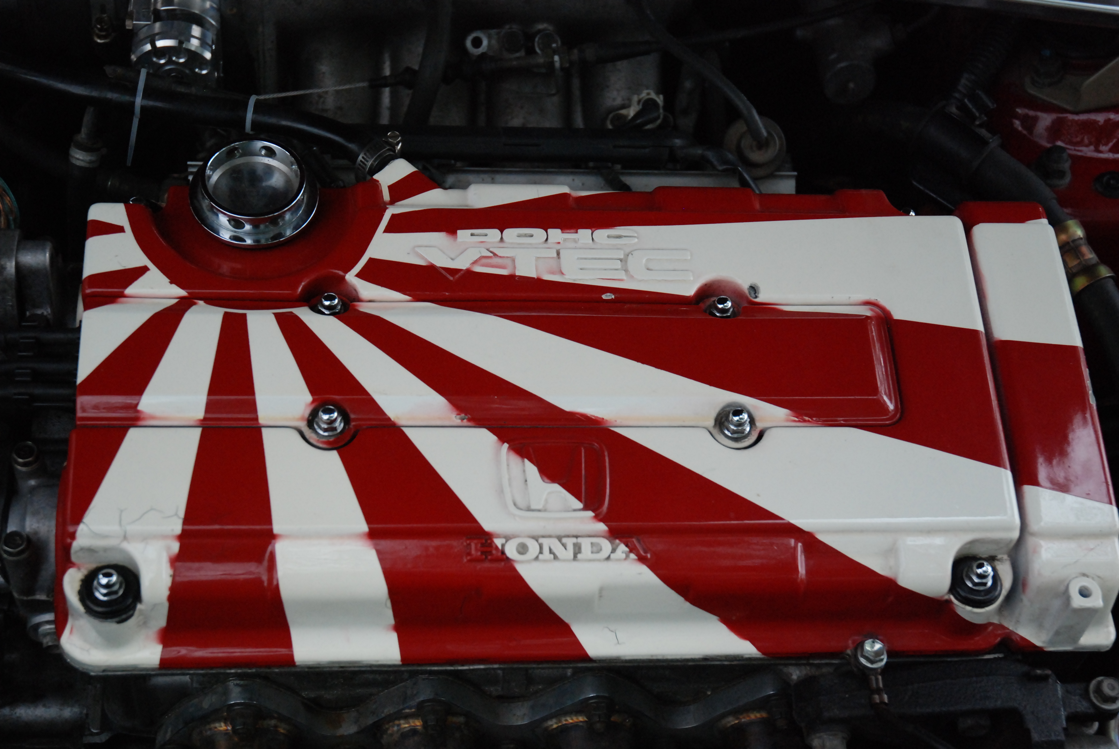

Co má kde kdo myslíš vlajku na víu?
Já jak před čtyřmi lety kupoval tak jsem na Hondě měl viz foto. Ale před dvěma lety jsem to vyměnil za normální červenou WHT a jsem rád. Na fotce je vídět ty vady a bíla jak zežloutla. Nevím čím to bylo nastříkané, ale hrůza. Napadlo mě to udělat znova, ale nechtělo se mi ryskovat, že to dopadne podobně. Zatím jsem to regitroval na jiných Japonských autech, ale na hondě jsem u nás ještě neviděl. Ale možná to má opravdu už kde kdo:-)

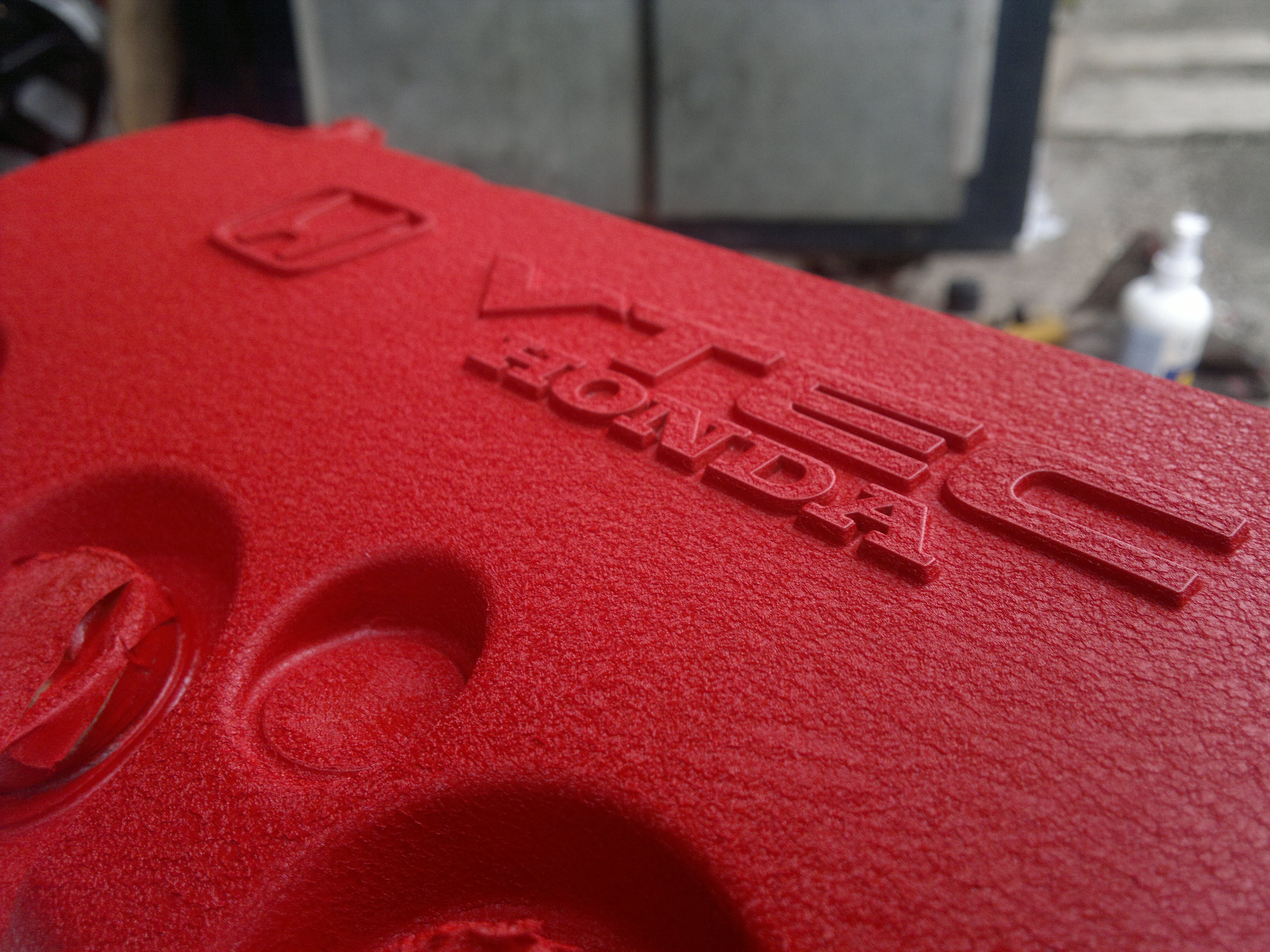

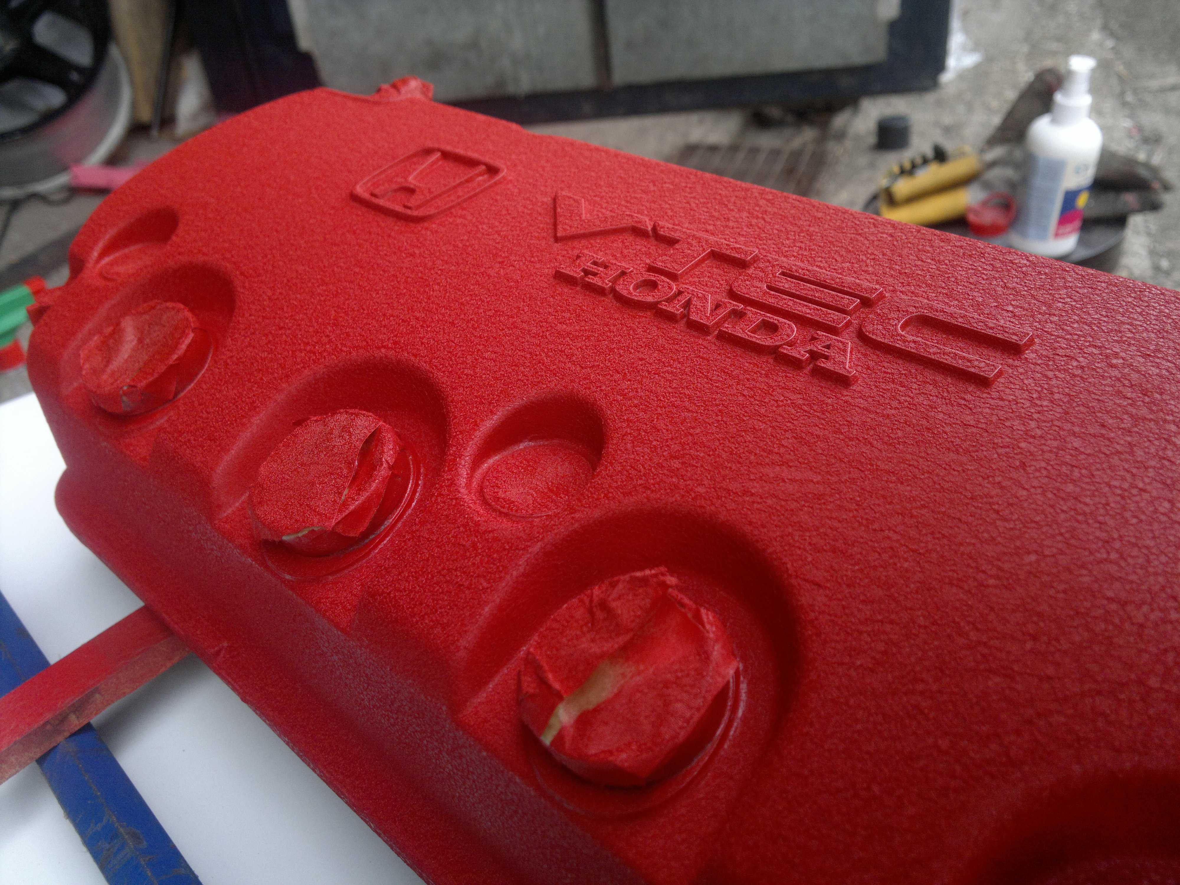

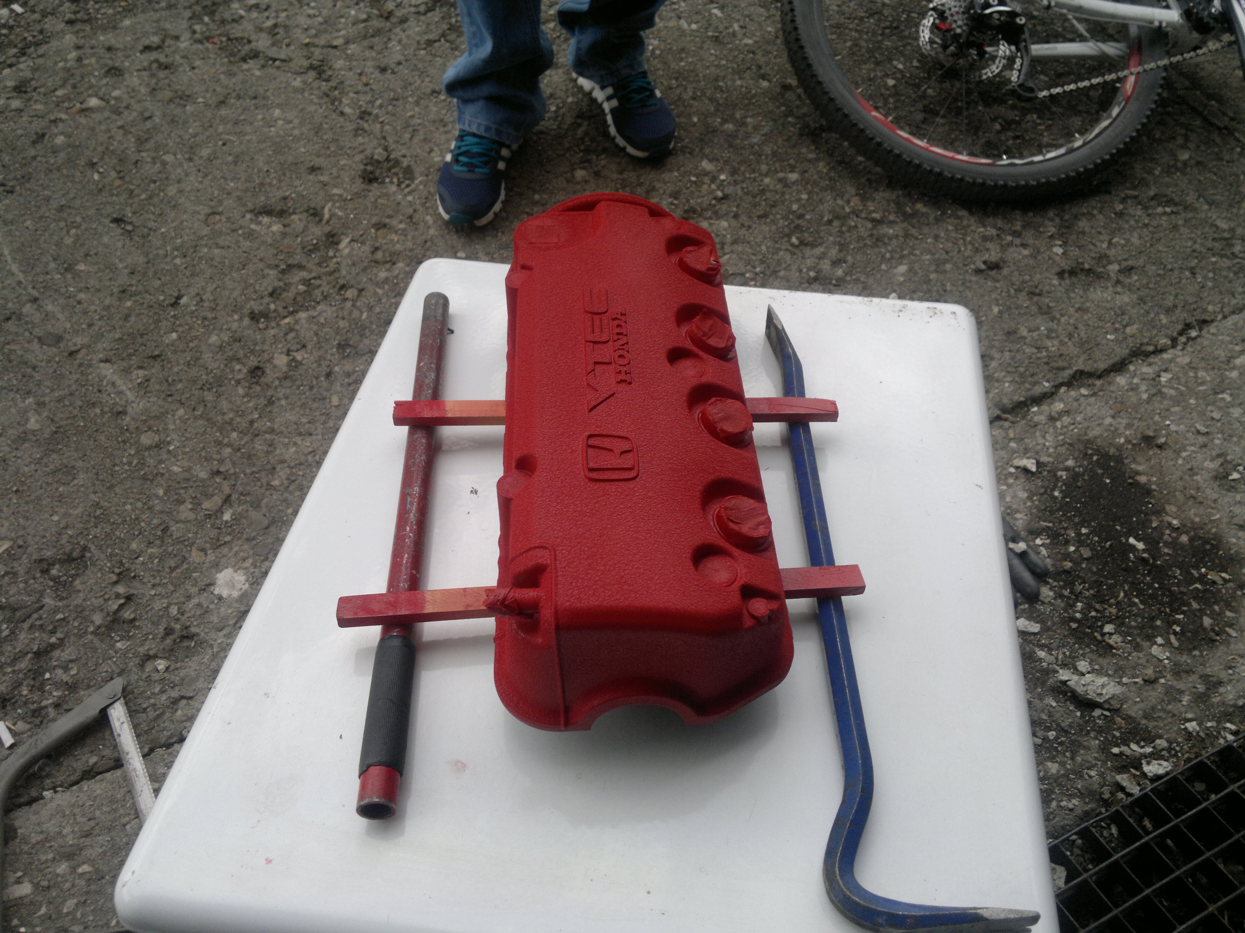

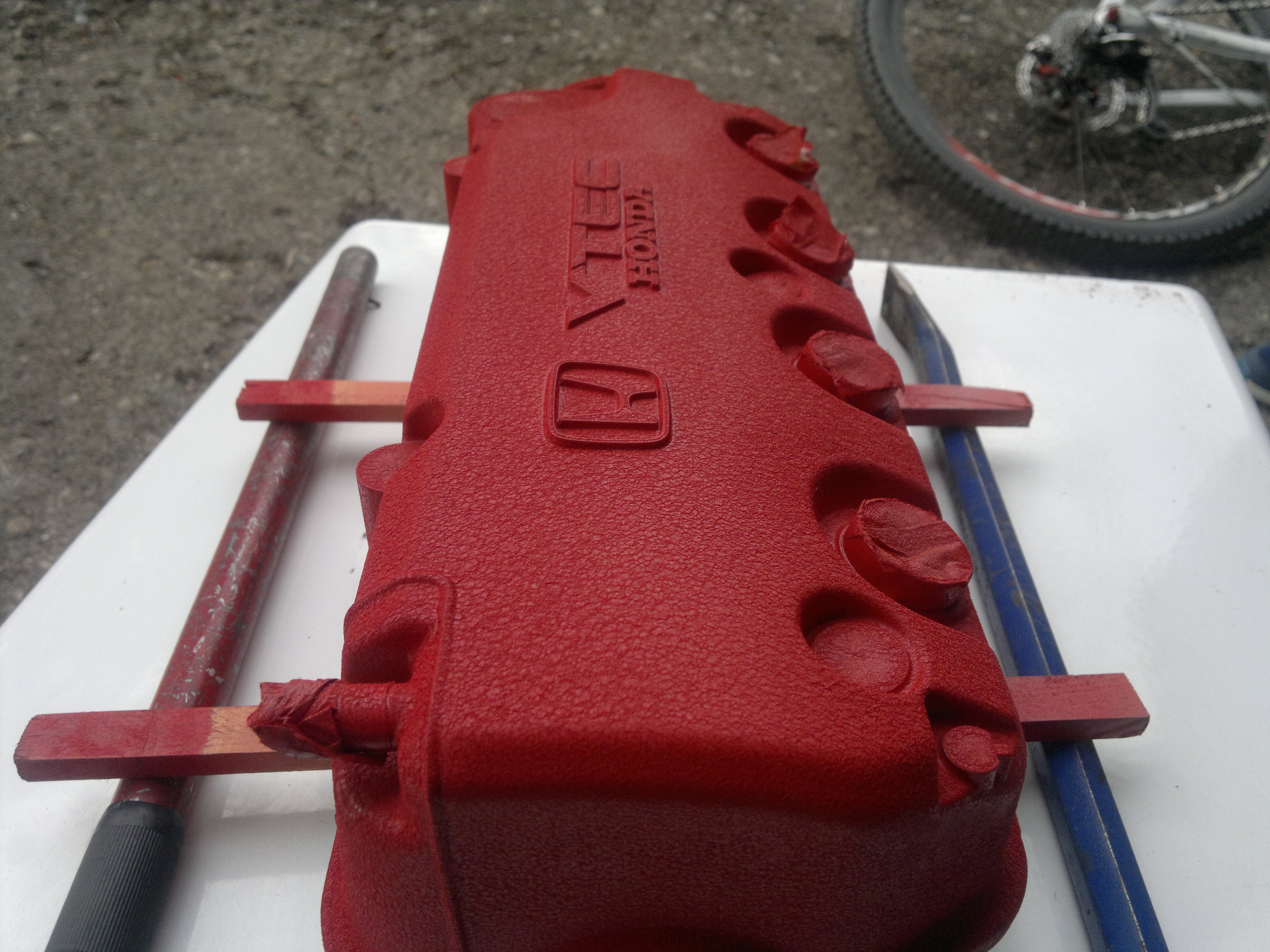

Tak jsem si konecne taky vypekl viko a jsem naprosto spokojen se svou praci Velmi šťastný jeste zabrousit napisy

TRUcKER napsal:
jen malá rada,nápisy se dobre sloupavali když bylo víko jeste teple,šlo to raz dva plochým šroubovákem opatrně pak jsem to lehce zacistil jemným smirkem,jinak víko pecka OK
Jak malej Jarda [2]
PříspěvekZaslal: 14.5.2014 , 9:50   Citovat
sablos napsal:
delal jsem viko poprve a ten napis jsem nechal a sundam ho az barva bude naprosto perfektne drzet(takze par vtecu:-D), mel jsem strach abyse mi z nejakeho pismenka struktura nesundala Mrk

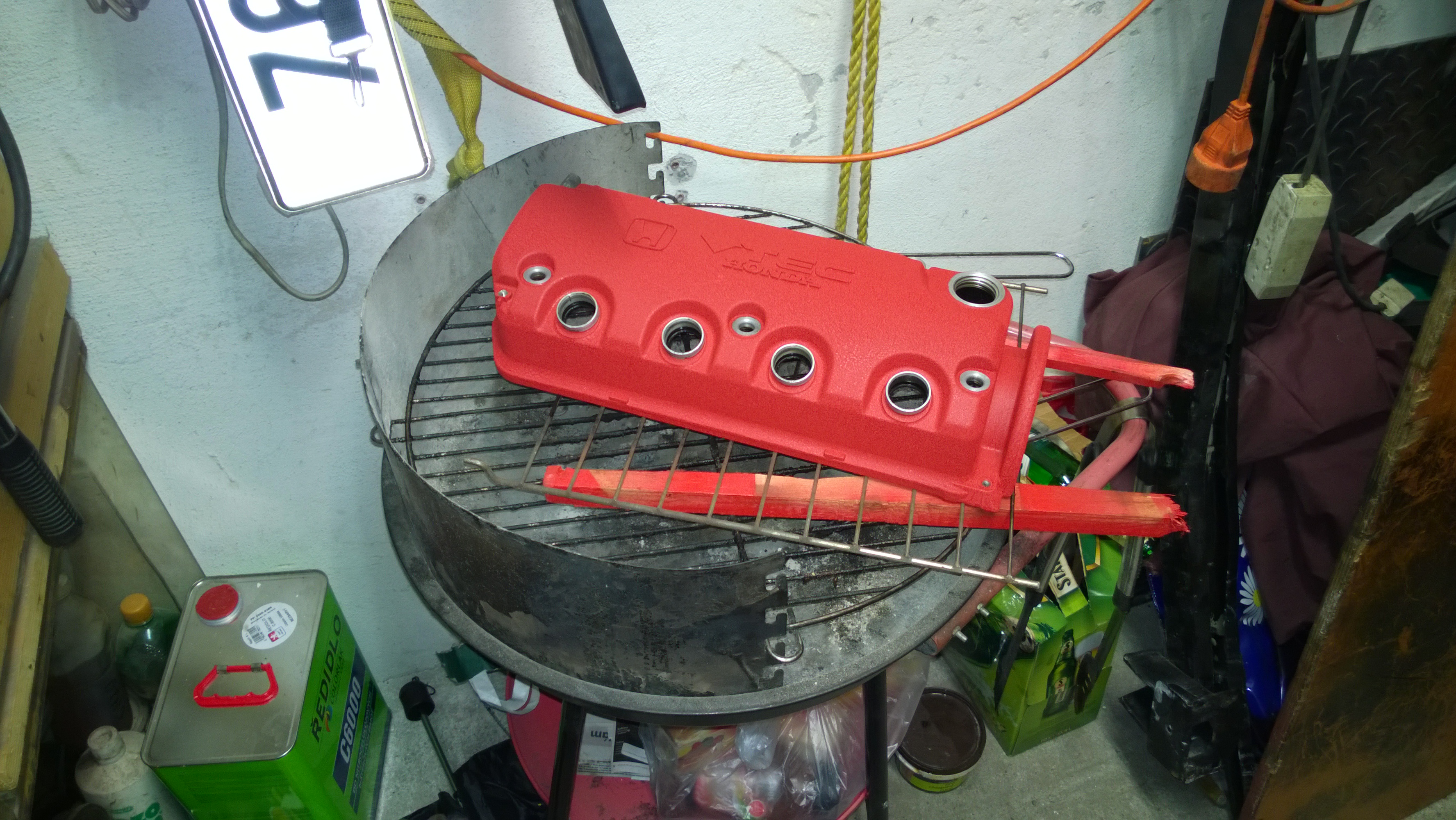

Tu se vika griluji:-D

PříspěvekZaslal: 31.7.2015 , 7:21   Citovat
To Ti nevyšlo...kazí to ty laťky Hihi

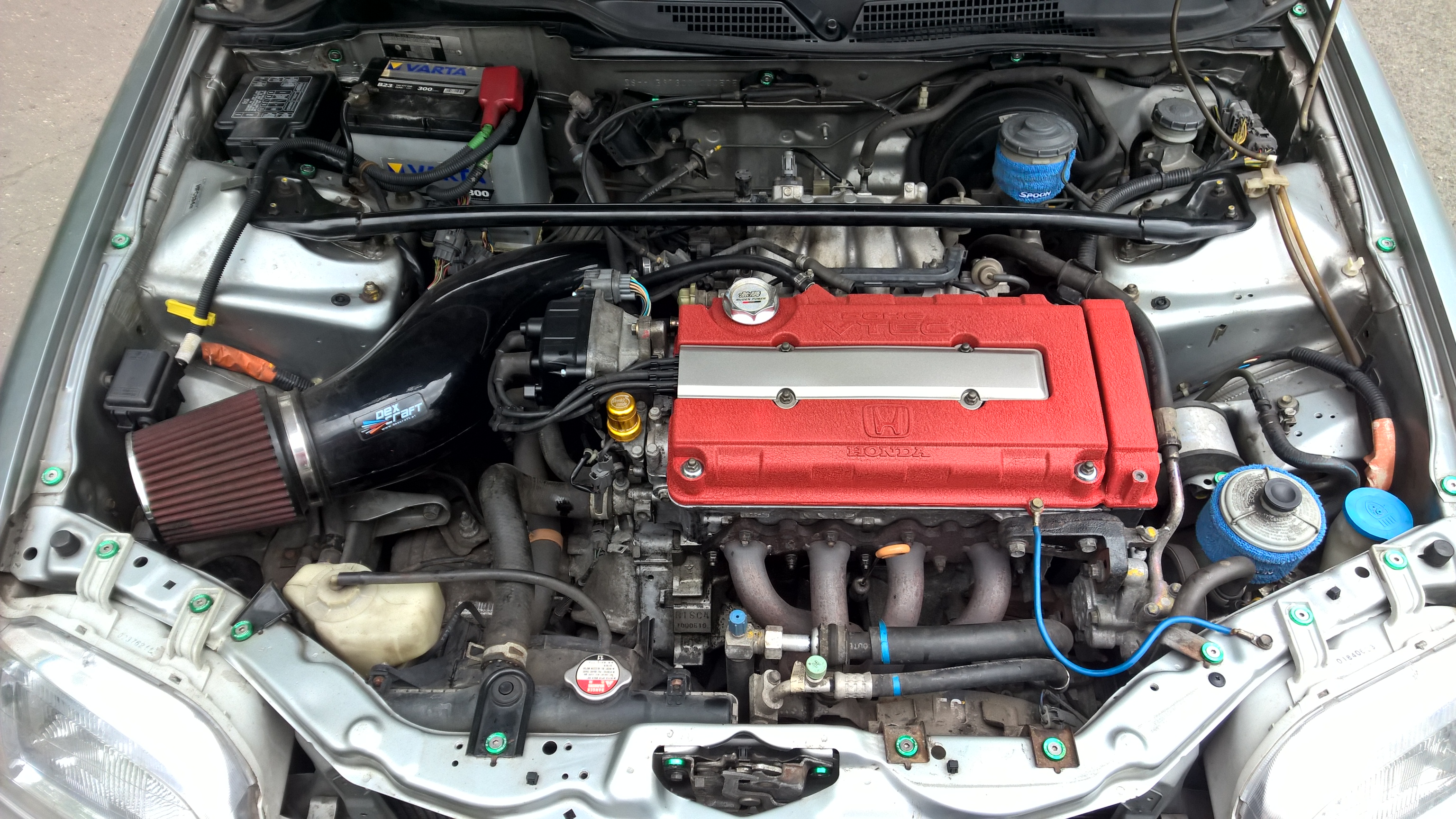

Dnesni B18

TRUcKER napsal:
Dnesni B18
Jako bych se díval na svou B18 před nějakou dobou Velmi šťastný je to dobrý

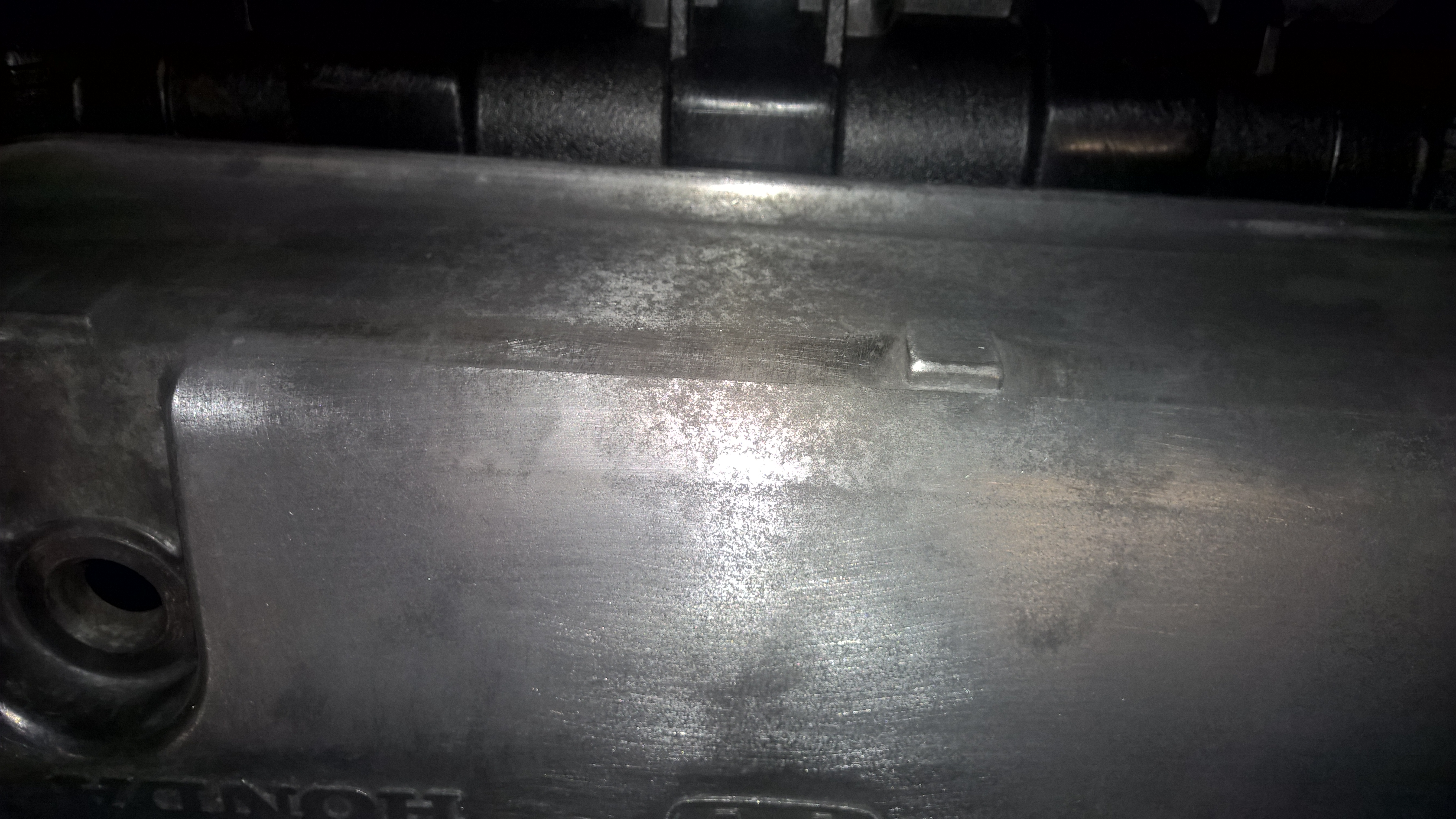

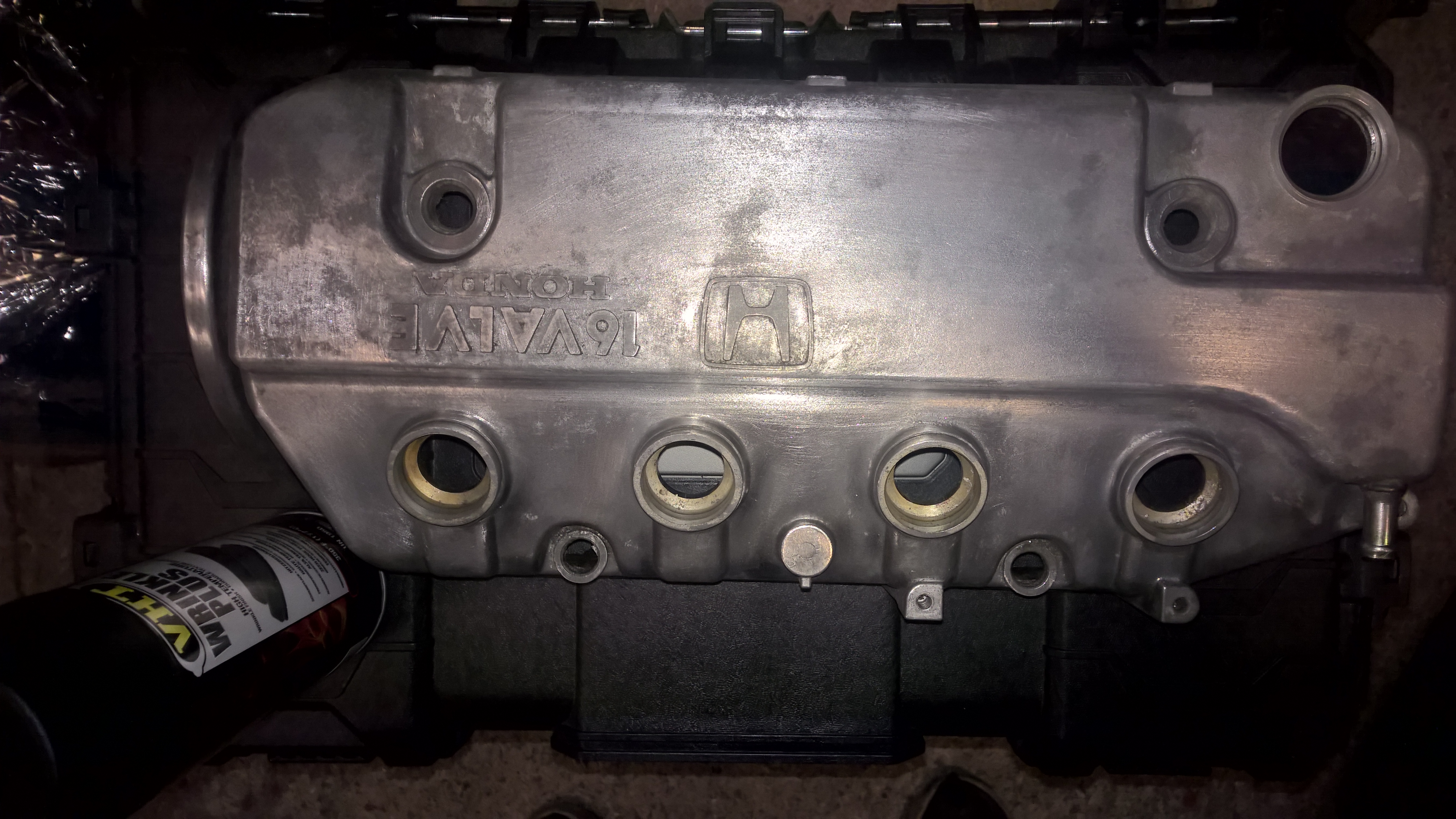

Chci si to také zkusit, pečení je prý radost. Úsměv Víko ale bylo na několika místech už bez barvy a značně zoxidované, což je asi vidět i po očištění, odrbání a obroušení. A já si nejsem jistý, aby mi pak na těch místech nový lak neslezl (viz foto). Ble
WP_20181112_17_03_21_Pro.jpg, 4.48 MB
WP_20181112_17_03_26_Pro.jpg, 4.19 MB
Příspěvky: 976 H+ body: 0
PříspěvekZaslal: 13.11.2018 , 7:16   Citovat
Nesleze. Poradne obrus, odmasti, nech vyprchat redidlo a strikej.
