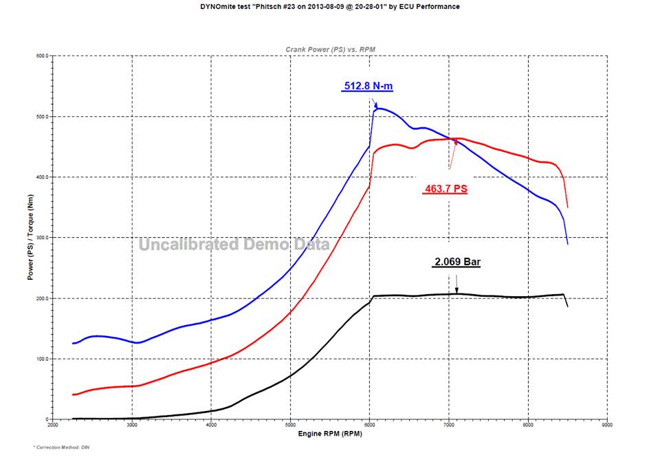

kolik vydrží vložky válců u D15/D16? Jsou limitované i otáčkama? Nebo jen tlakem? Co se týče tlaku, tak nějakých 400koní? A to je s blockguardem nebo bez výztuhy?

FastCivic napsal:
VTEC

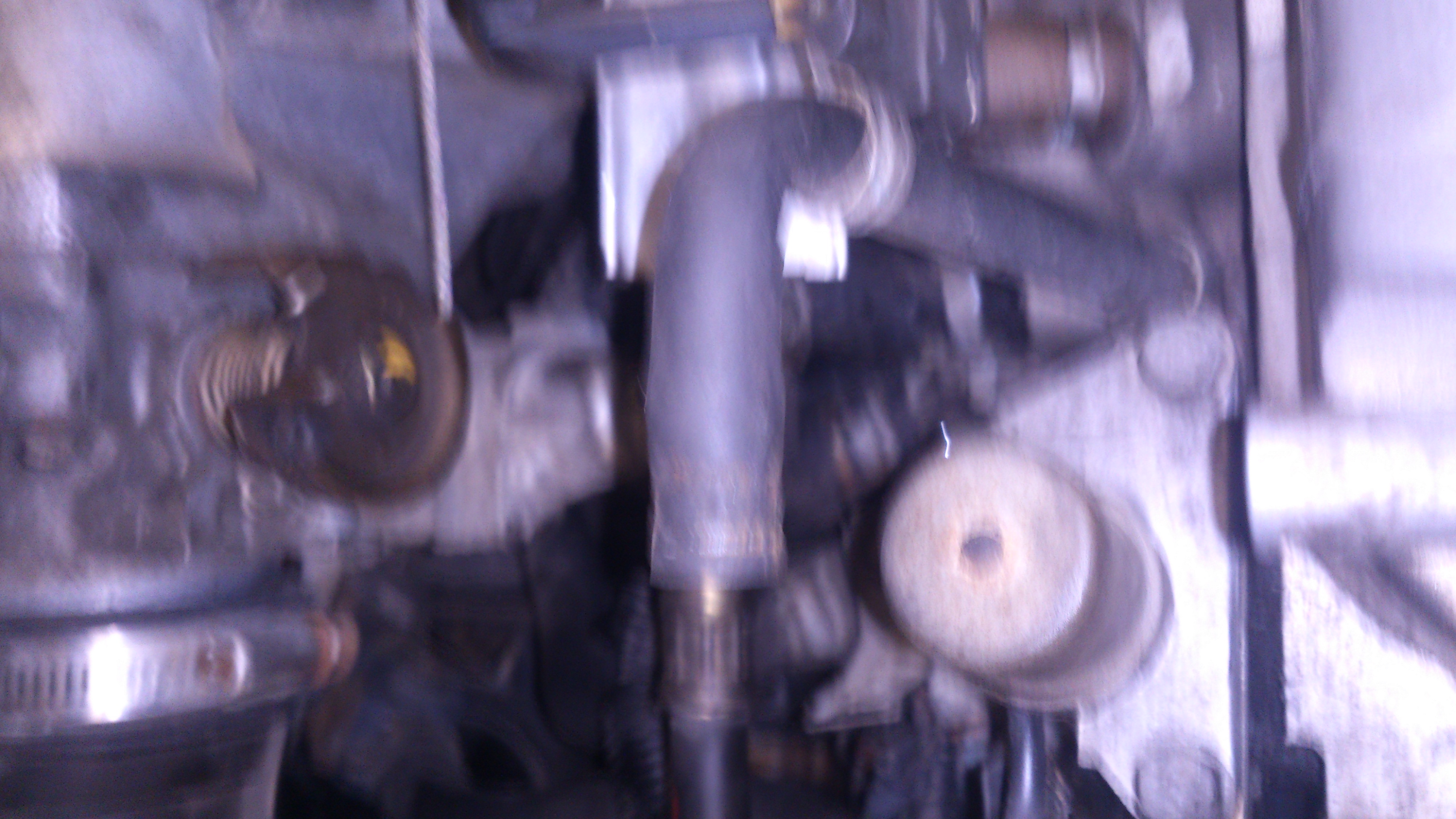

Vite nekdo kam patri tato hadicka?D15Z6,diky

PříspěvekZaslal: 25.8.2013 , 21:19   Citovat
Karlos napsal:
DSC_3231.jpg, 1.45 MB

Karlos napsal:
lepší fotka by nebyla z tohohle to nejde poznat co to je, je tam podobných hadic víc, napadá mě chlazení skrz klapku ale to je spíš víc dole...

to je vodni okruh ke klapce a pak dal k EACV a zpet pod sani do motoru ale zaboha si nevzpomenu kde to zacina
lepší fotku udělám až zítra ted už to nemá cenu.klapka a vše je zapojenoje to hned na přírubě sání u hlavy mezi vtec ventilem a prvním vstřikem.je tak blbě nasměrovaný že nevím... to mi hlava nebere

FastCivic napsal:
D15, seriove piesty, seriove vlozky, seriova vacka, vtec, turbo Garrett T3/T04E 50trim, 0.63A/r, stage 3 turbine wheel - boost 2bar, E85 a motor drzi uz niekolko rokov.

vti [906team] napsal:
Tak to koukám! Tak to koukám! Tak to koukám! pěkně je to dobrý a co to je za D15? B2? + vtec hlava?
jake tam jsou ojnice? Nemas nejaky link? přátele
Takze bez blockguarda?
