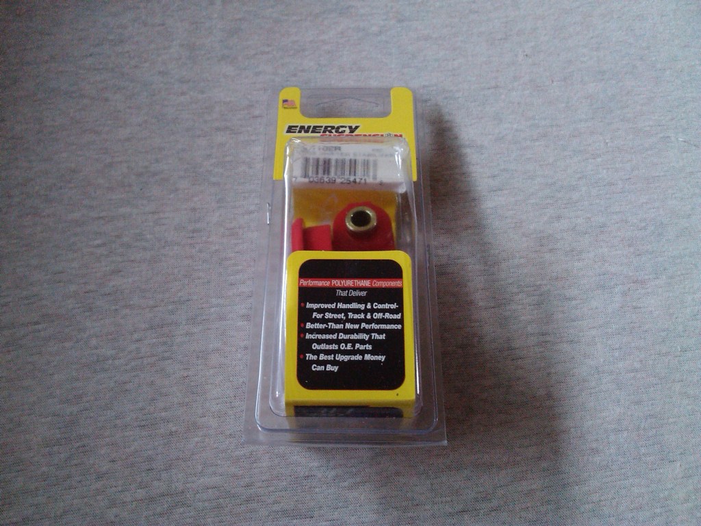

Včera dorazily PU silenty řazení, tak je tam o víkendu hodím, protože v sériových už je celkem solidní vůle. Sem docela sem zvědavý, jestli bude znatelná změna v přesnosti řazení.

je to hodne znat, sam sem cucel co to dokaze je to dobrý

Becky: tak to si mně tuplem navnadil Úsměv Jestli to stihnu, tak ho am hodím hned v pátek a pojedu to testnout VTEC

K tem pu silentúm páky, taky sem je dal do hondičky skrze vúli no zmena žádná , musel sem mnenit páku za skrácenou s ložiskem.

pokud máš původní silenty v háji, tak tu přesnost řazení poznáš je to dobrý

ty silenty jsou pecka,já teda pocítil obrovský rozdíl Mrk a nemyslim si že bych měl origo nějak vymačkaný...

Jo a včera sem namontoval PU silentbloky řazení a ten rozdíl je fakt hodně znatelný, takže taky můžu jedině doporučit.

ano, dva blbé kousky tvrdé gumy a jakou to udělá přesnost s řazením - jen cvak cvak zápěstím, vše absolutně přesné je to dobrý
