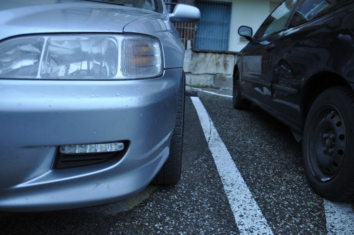

Mam 205/50/16 ET40, kola su trosku vonku cca 10mm, dake foto v garazi, detail na prilozenom fote. Pri dazdi mam pravidelne zaspinene dvere.
Myslim, ze OEM 15" s ET60 a 195/60 su najlepsia volba Velmi šťastný . Zimne mam podla mna extrem 195/60/15 ET35, tak som to kupil.
Inak zamyslal sa niekto, ze zmenou ET na nizke cisla, sa meni aj negativny polomer riadenia na nulovy pripadne pozitivny ?

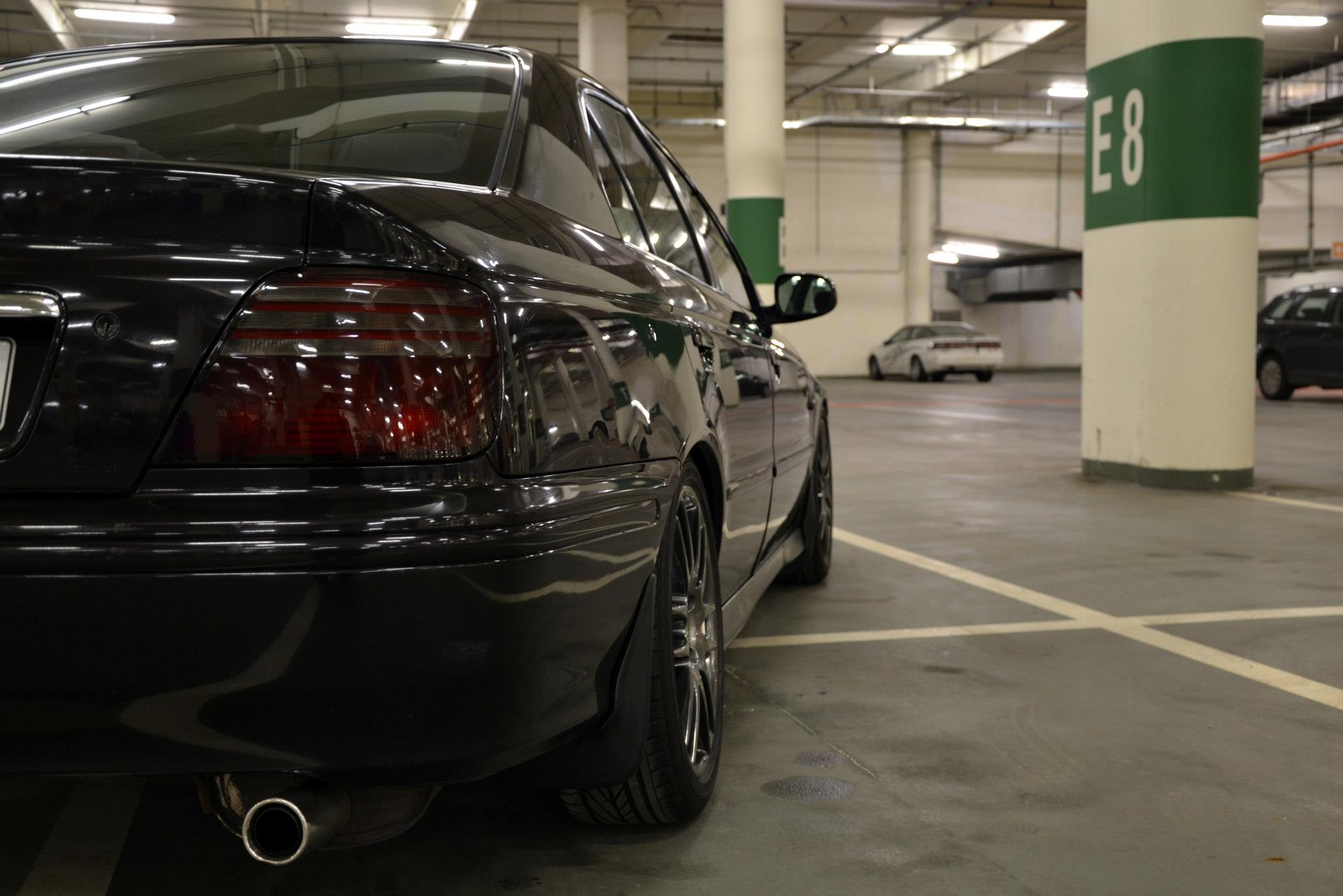

Mam 205/50/16 ET40, kola su trosku vonku cca 10mm, dake foto v garazi...
Ja mám 205/55/16 ET 42 a v predu je to presne zarovno, ale i tak som musel kúpiť predné zásterky, lebo to špliechalo na celé dvete OK
Ináč origo honda 15tky s ET 60 mám na zimu a auto s nimi vyzerá ako električka Velmi šťastný

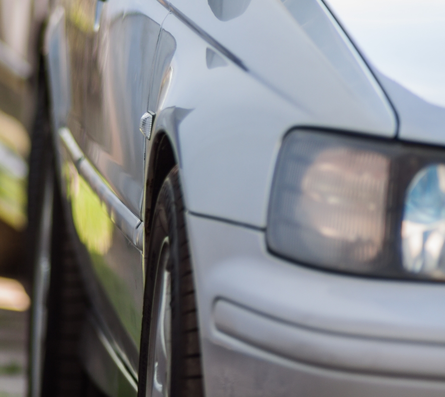

215/45 na 17x7xet42 při propružení u mě teda normál je to zalezlý v lemech Velmi šťastný

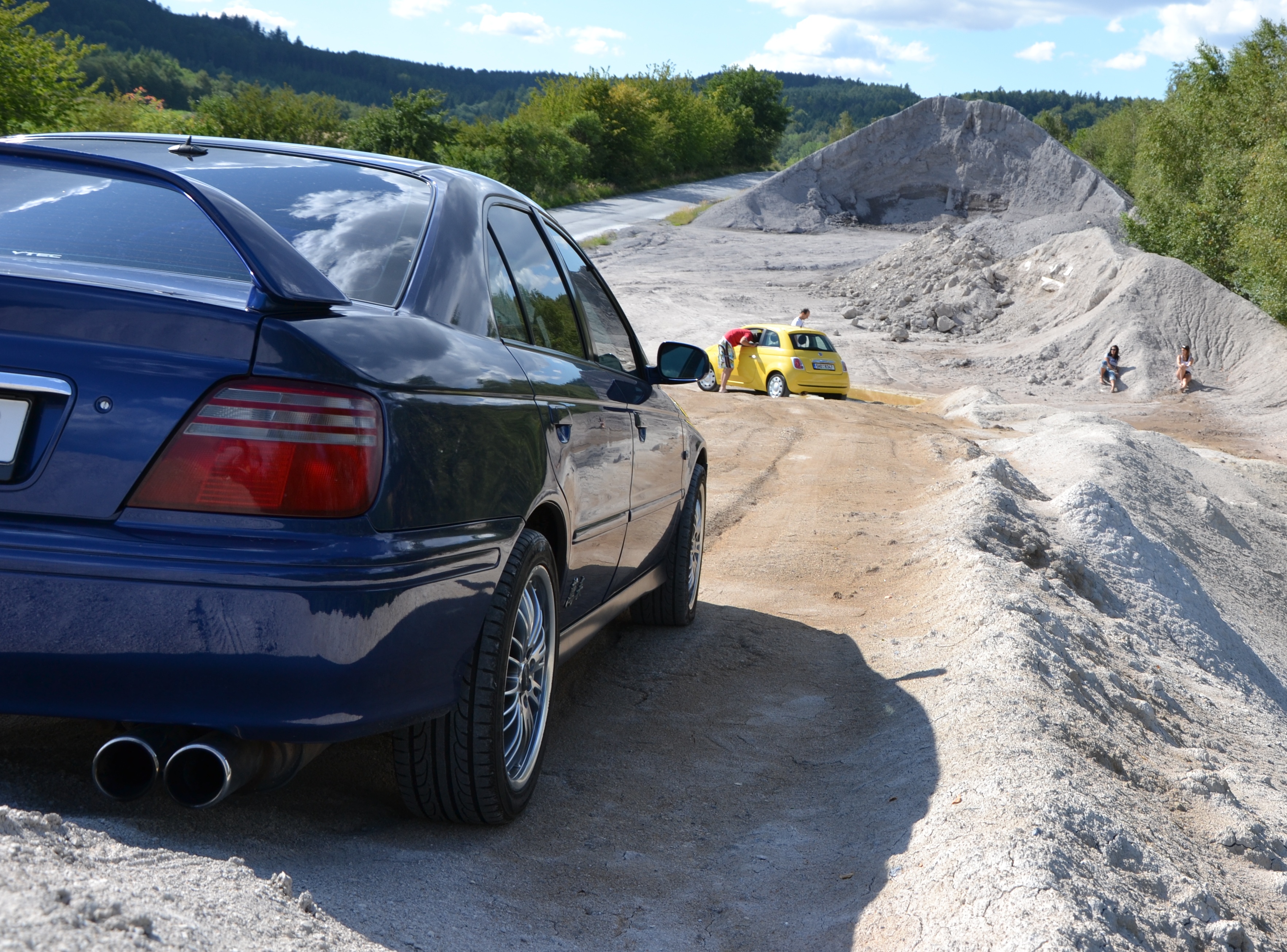

Taktéž 215/45 17,až na menší přesah vpředu žádný problém ani při maximálním zatížení Úsměv

7x17 ET38,sedí jako přibité,samozřejmě obutí je základ Úsměv
Nevýhody STK,ale nic menšího než 17 bych tam stejně nedal,tohle auto si zaslouží 17 pokud jde o vzhled.

Tak teda doplnam info 205/50/16 Disk AEZ Luna 7x16 ET40 - foto vyssie.
17" som silno chcel, aj som ich mal, bez pneu, AEX Xylo 7x17 bohuzial som ich musel predat Smutný
