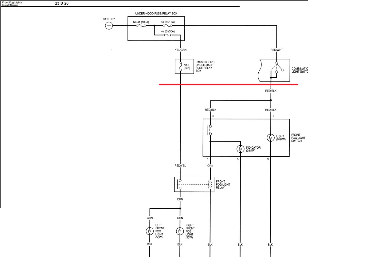

v ESM jsem našel schéma zapojení (v místě kde je červená čára by mělo být to připojení které tu řešíš). bohužel tam nikde nejsou znázorněny jednotlivé pozice v konektoru, ale mohlo by ti to pomoct.
Každopádně by pro tebe bylo nejjednodušší ukecat někoho s mlhovkama, aby sundal ten plat u spolujezdcových nohou a vyfotil ti ten konektor co jde zespoda do té pojistkové skříňky (tam totiž vedou oba tyto vodiče).

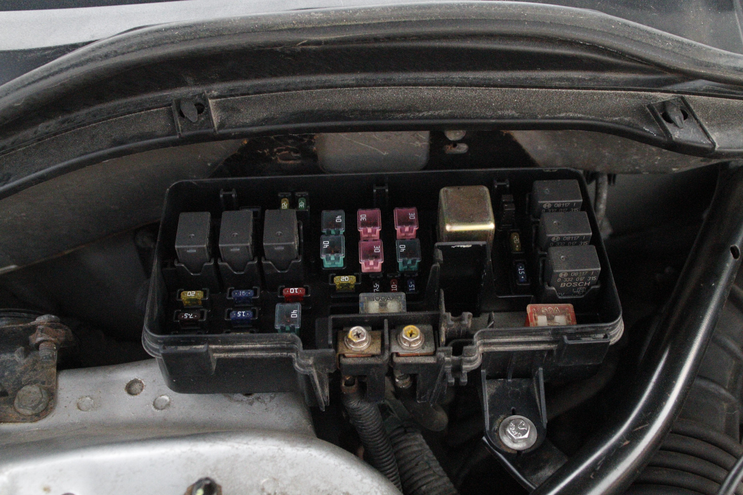

PříspěvekZaslal: 28.5.2013 , 20:19   Citovat

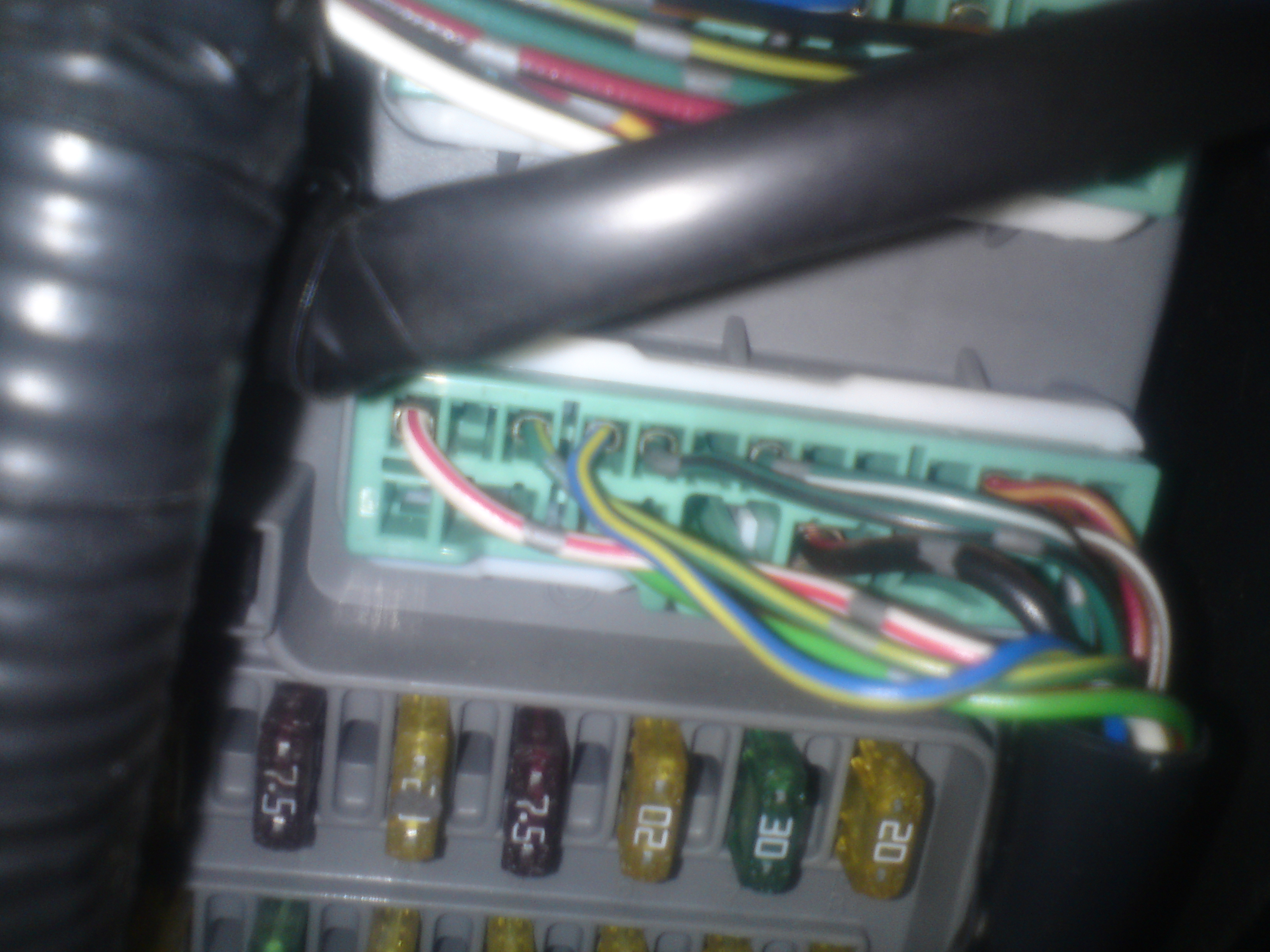

Tak to mam doma a budu to muset zapojit sam.
Pozice 50 tam teda nikde není.
Mohl by mi teda udelat nekdo takove fotky? Abych poznal kde to tam je strcene?
Staci oddelat nacvakly plastik u spolujezdce a vyfotit.
Děkuji
DSC02985.JPG, 2.38 MB
DSC02986.JPG, 2.12 MB
DSC02987.JPG, 2.11 MB
DSC02988.JPG, 2.16 MB

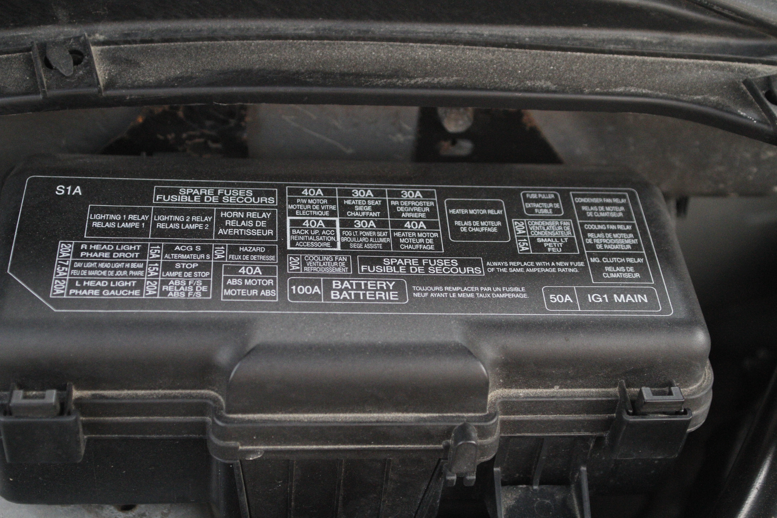

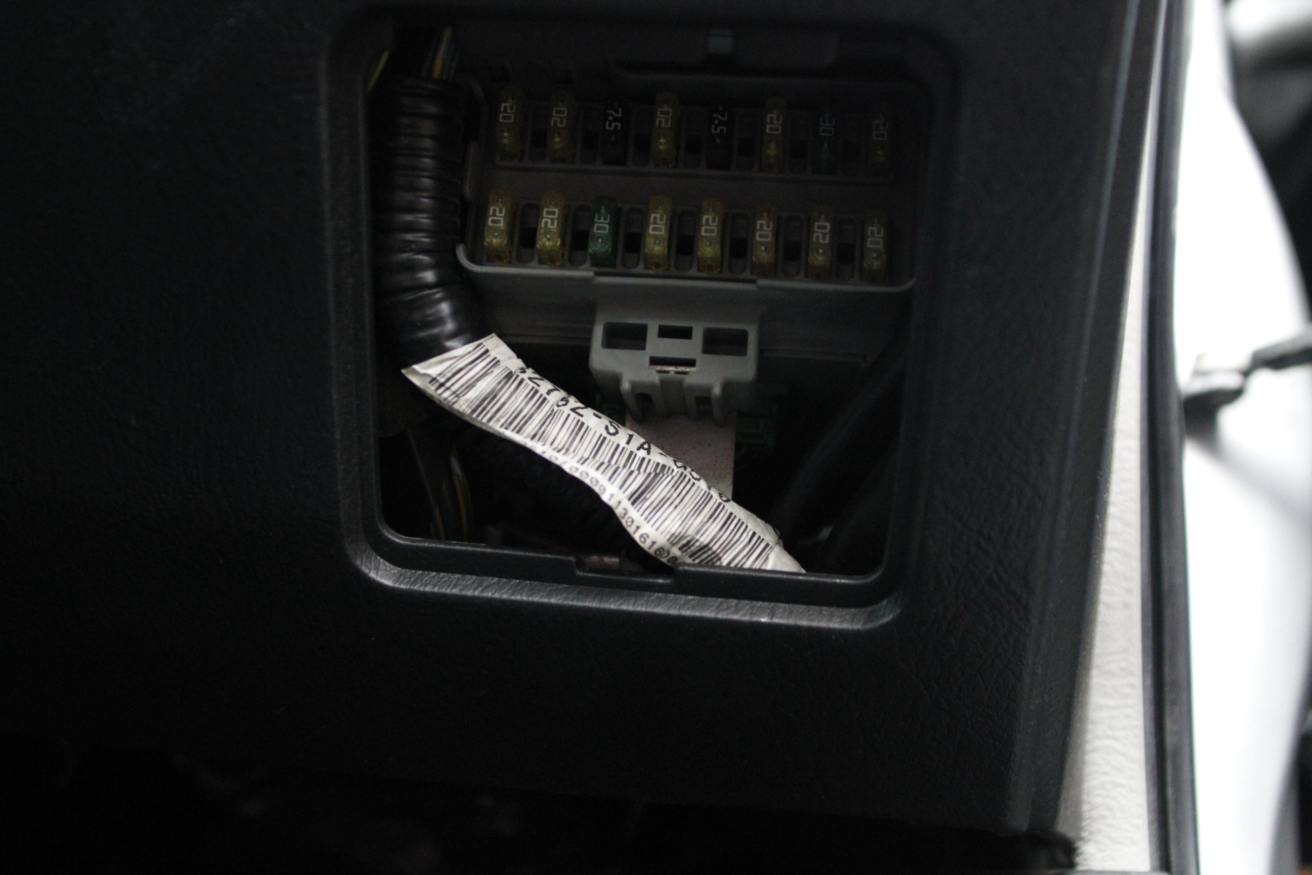

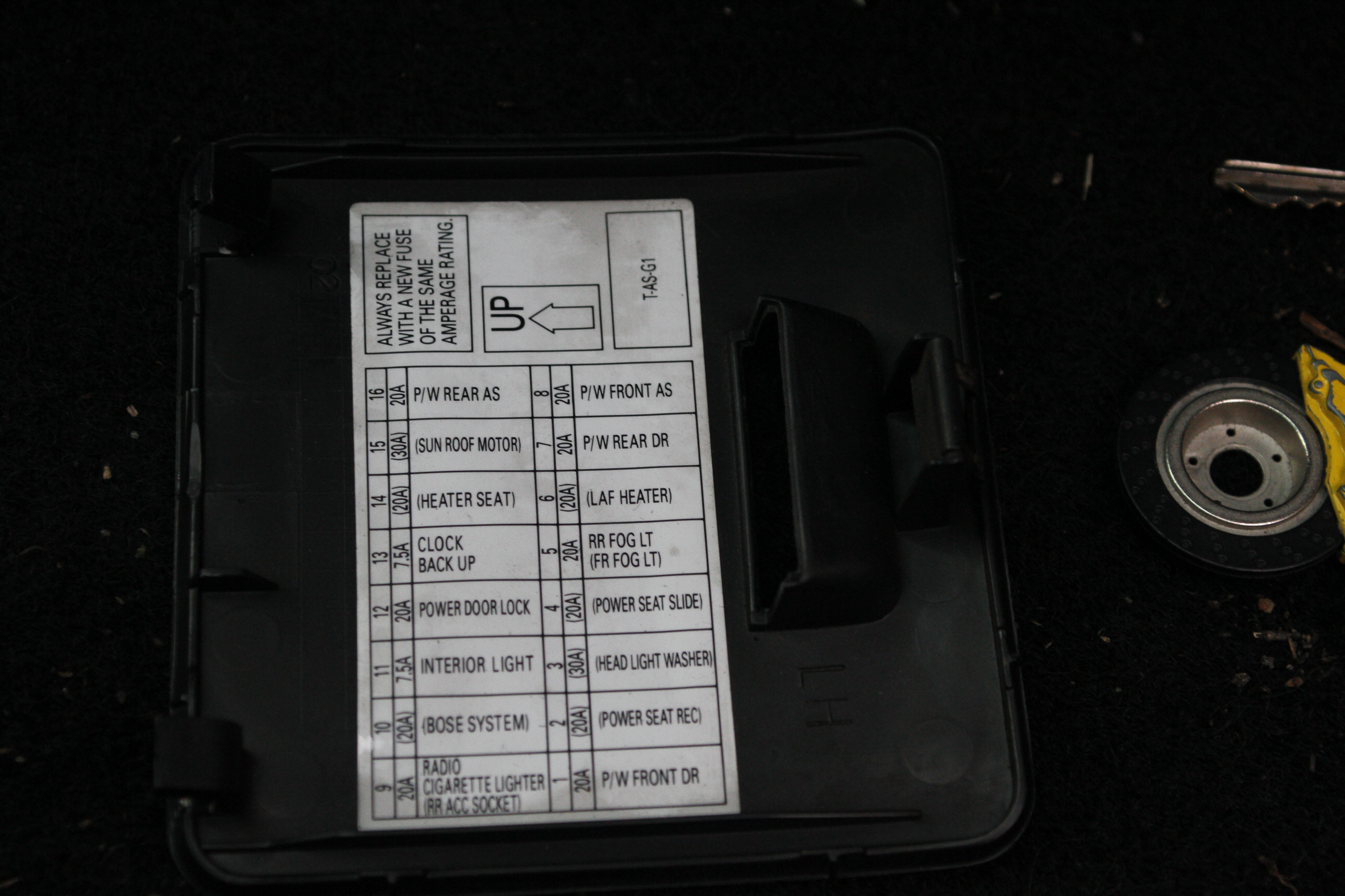

Tady to je Mr. Green konektory si snad přiřadíš podle barev to mi hlava nebere nejdřív jsem fotil zespodu nahoru a pak zas dolů to mi hlava nebere snad to pomůže

Ale teď co koukám do manuálu od acčidla, tak nejspíš přední mlhovky nepujdou vůbec ke straně spolujezdce:
Pojistka pozice 7 je v motorové části, z tama nejpíš povede kabel k nějakému relátku "někde" a pak k vypínači u řidiče to mi hlava nebere

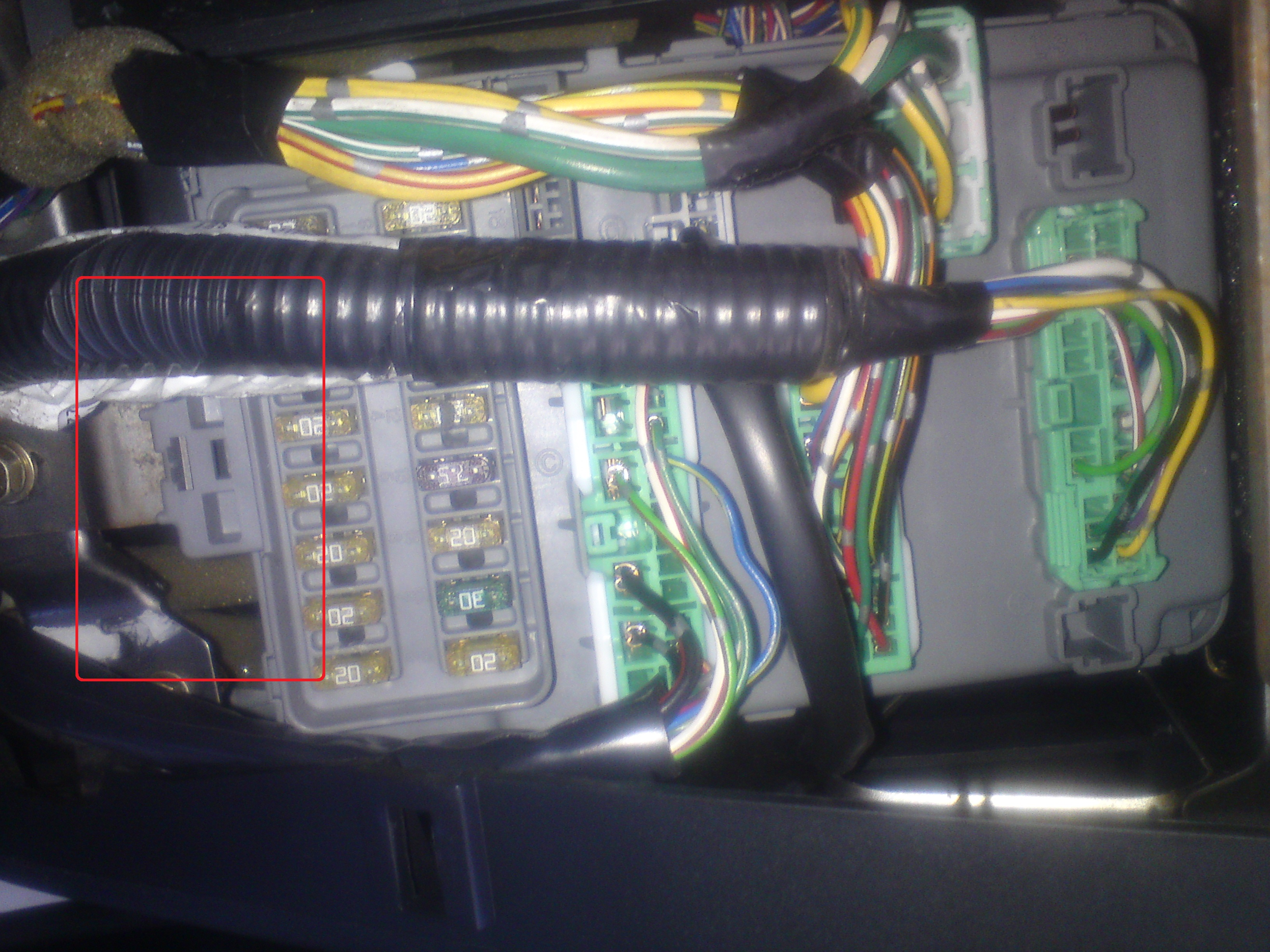

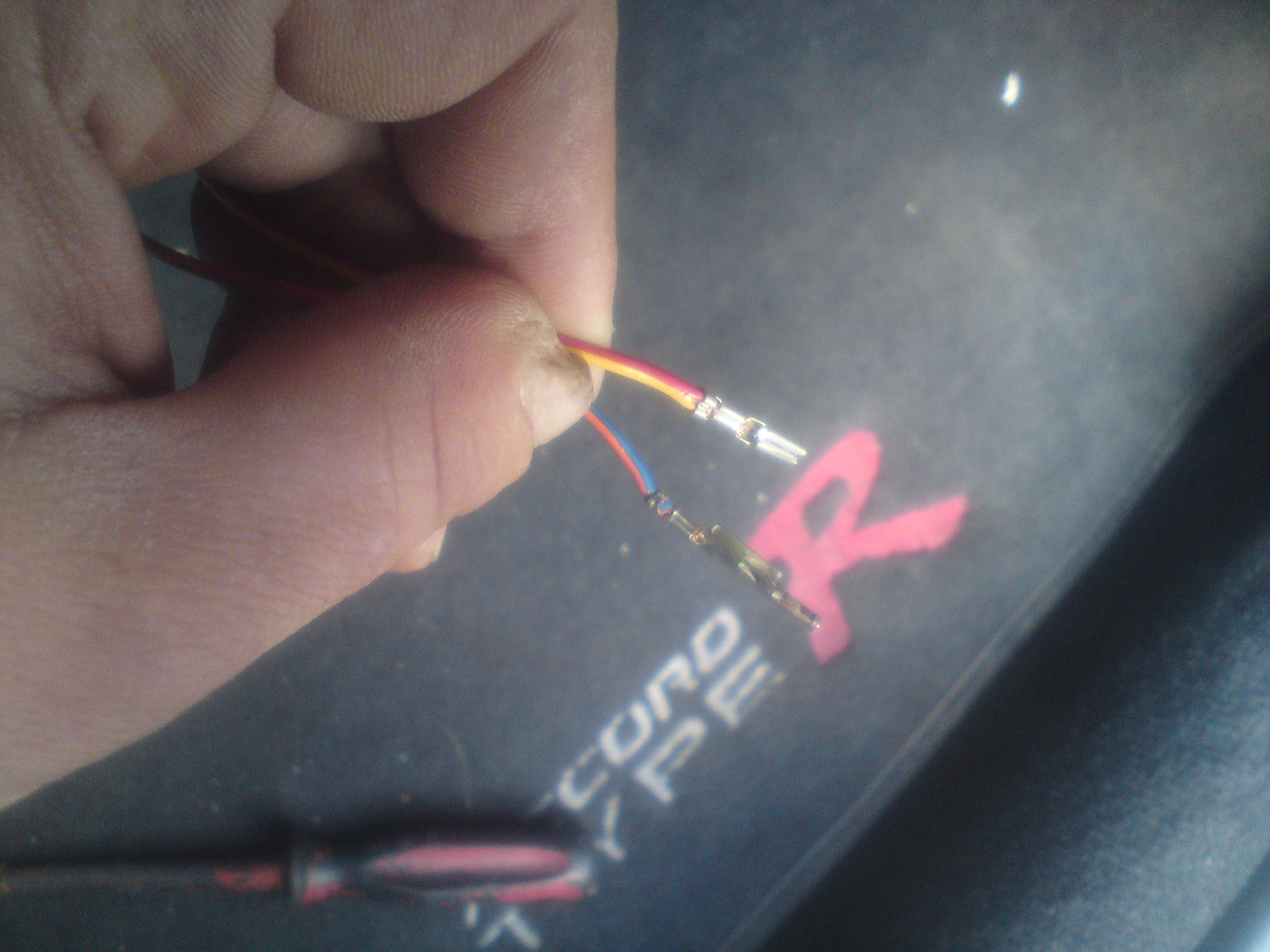

Tak teda mam nafoceny svazek z kabiny.
Zacina to cudlíkem a postupuje to jak je posloupnost fotek.
Kurna nejdou mi nahrat fotky Smutný
edit: uz to jede

tak, pojistkovou krabičku máš správnou, ale není to ani jeden s těch tebou vyfocených konektorů zepředu. Ty potřebuješ ten konektor, který se nachází přesně zespodu této krabičky (v místě označeném na obr.) za tím držáčkem.
Jestli si to dobře pamatuji tak je modré barvy.
dsc02985_794.jpg, 1.89 MB
Příspěvky: 168
PříspěvekZaslal: 6.6.2013 , 21:32   Citovat
Fakt? parada, takze kdo mi tenhle konktor vyfoti at muzu zakomponovat ty dva piny?
Maxthor? a ty dva konektory, jeden s uzemnenim a druhy bez mam zastrcit kam? Nepamatujes si?

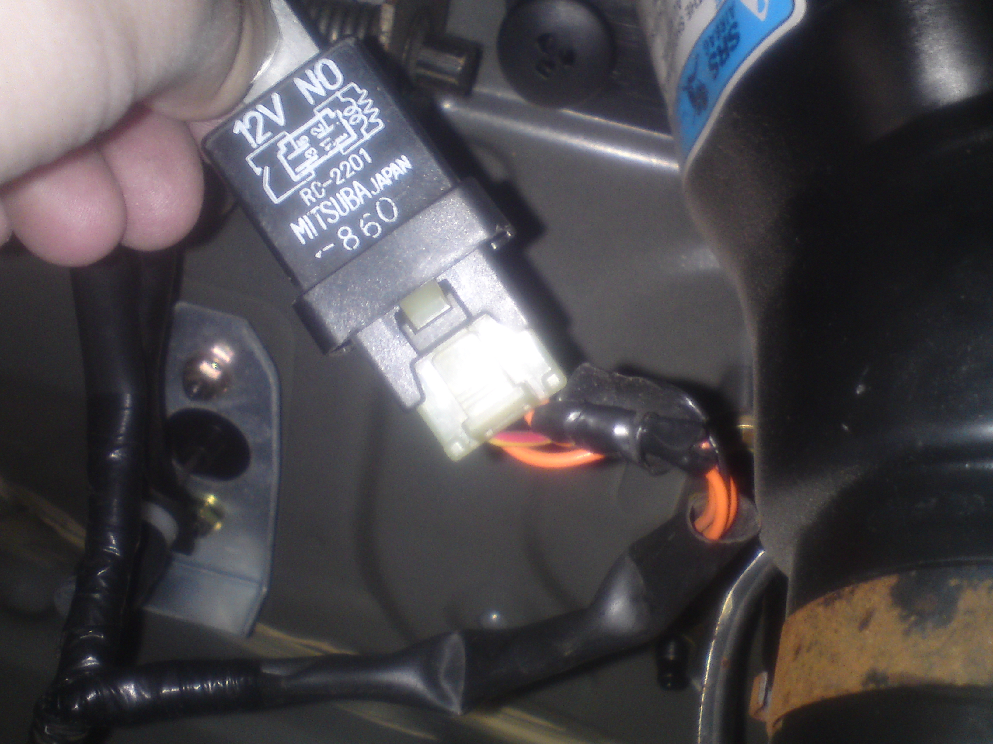

PříspěvekZaslal: 6.6.2013 , 21:51   Citovat
Aqwertzz napsal:
edit: uz to jede
tyto dva konektory jsou na řidičově straně (to máš asi dobře).
černý samozřejmě uzemníš (mysli, že je to na šroubu pod A sloupkem).
U toho oranžového si myslim, že byl zapojený do pojistkové skříňky na levé straně pod palubkou řidiče.
a ten černo/červený šel snad do propojky, která vede z motorového prostoru do kabiny u pedálů (v podstatě na ten co si zapojil v motorovém prostoru.
a nebo si ten oranžový a černo/červebý pamatuji obráceně. to mi hlava nebere
každopádně to relé by jen chycené páskou ke svazku pod volantem.
dsc03018_751.jpg, 2.05 MB

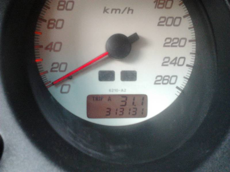

To je čísel kouř
budik.jpg, 69.11 kB
