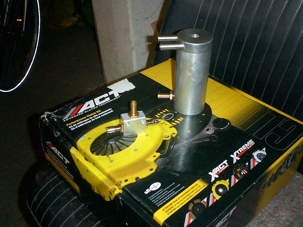

Prosím tě, jakým způsobem si řešil odvětrání kliky. Já mám teď z bloku rovnou hadici do OCT (black box sem demontoval) a dost rychle se mi v boostu naplní OCT. Přemýšlím, že mezi blok a OCT přidám ještě separátor, který bude fungovat, podobně jako seriový black box a zachycený olej se z něj bude vracet zpět do kliky.

povodne odvetranie je na mieste, kade vedie aj olejovy kanal z hlavy.
ja mam povodne odvetranie zablendovane a mam cez technologicky diery (kolmo na oba zadne odtokove kanaly) vyvedene nejake 22mm hadice a tiez to po par jazdach natlaci aj liter oleja, preto som musel spravit odtok oleja naspet do vane.
osobne si myslim, ze by bolo dobre skor odvetrat lepsie ventil viecko, lebo pri 9000+ rpm to je uz tiez masaker.
Příspěvky: 2098 1991 Civic
LJay je teď offline  LJay
PříspěvekZaslal: 30.4.2013 , 14:37   Citovat
vti [906team]: já mám odvětrání kliky i ventilovýho víka provedený hadicí o vnitřním průměru 12mm. Za cca 20km kdy sem jezdil většinu času v boostu mi to vytlačilo přes čtvrt litru, takže to tak odpovídá. Zejtra svařím ten separátor a budu vracet olej spátky do vany, protože takhle by mi tam za chvilku nic nezbylo Úsměv

Dneska sem předělal OCT, tak aby se zachycený obsah vracel zpátky do motoru, protože bez toho bych to po pár kilometrech v boostu musel hned vylívat. Tak zejtra vyzkouším jak to funguje a natočím pro Fasta nějaký to from the hell video Úsměv

Obě úpravy sem dneska testoval a fungují na výbornou, takže spokojenost Úsměv
