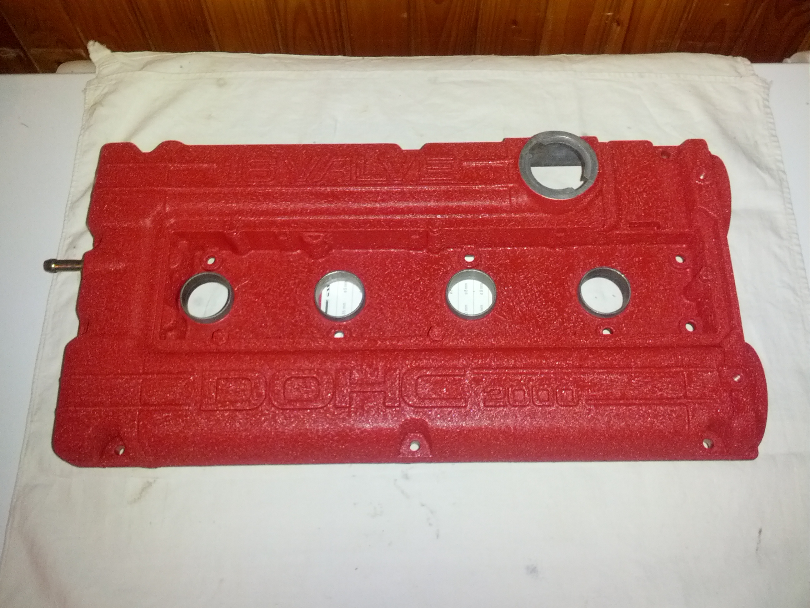

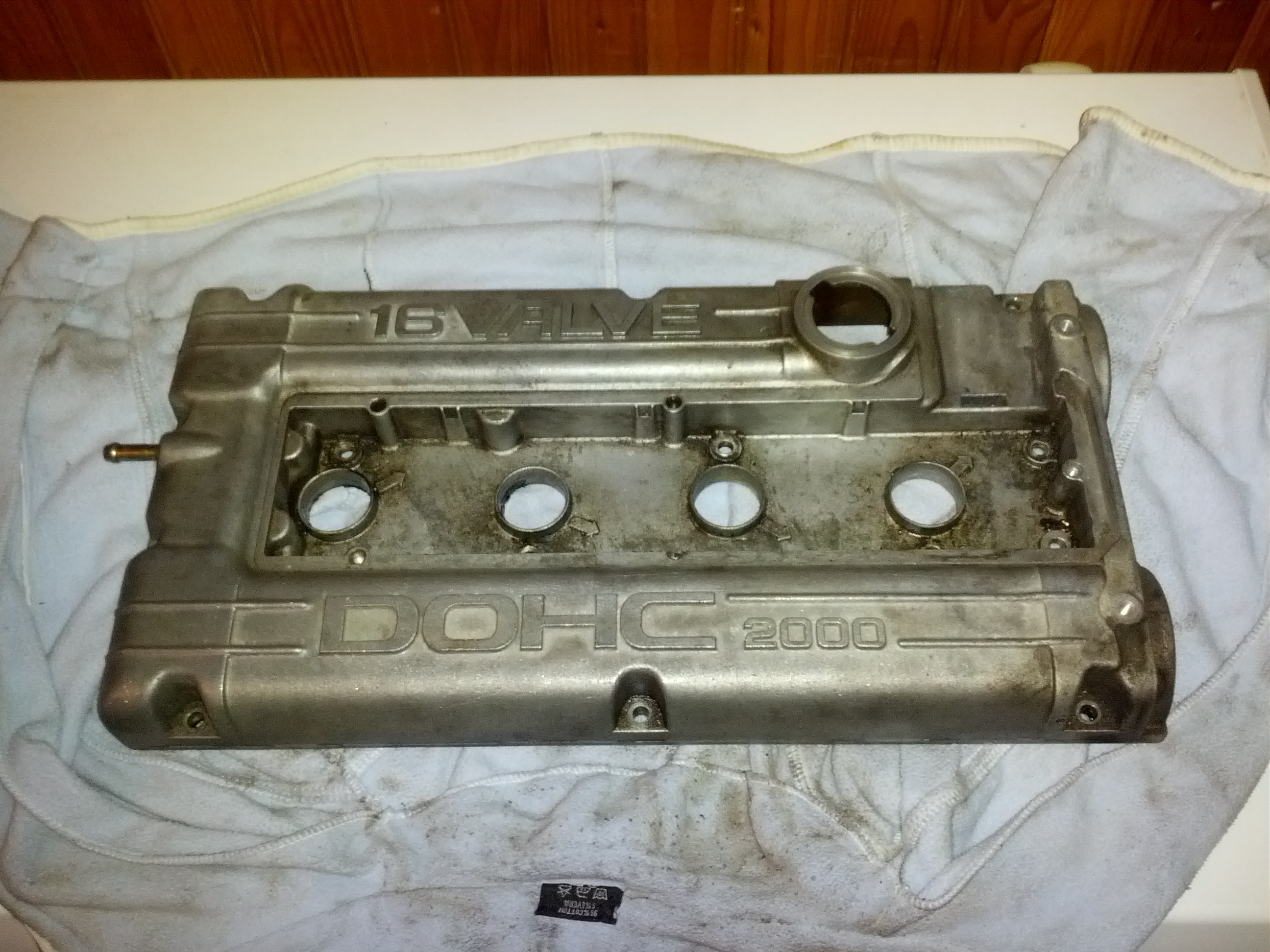

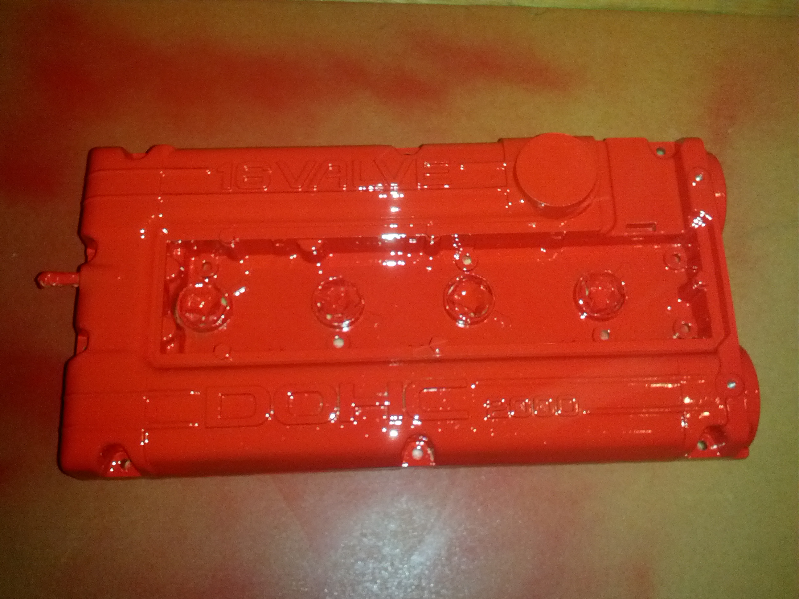

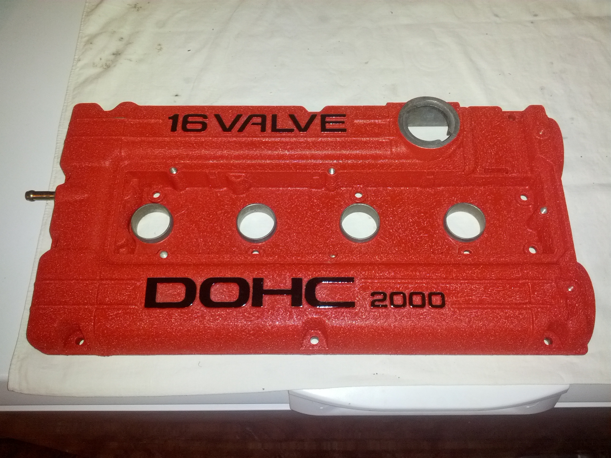

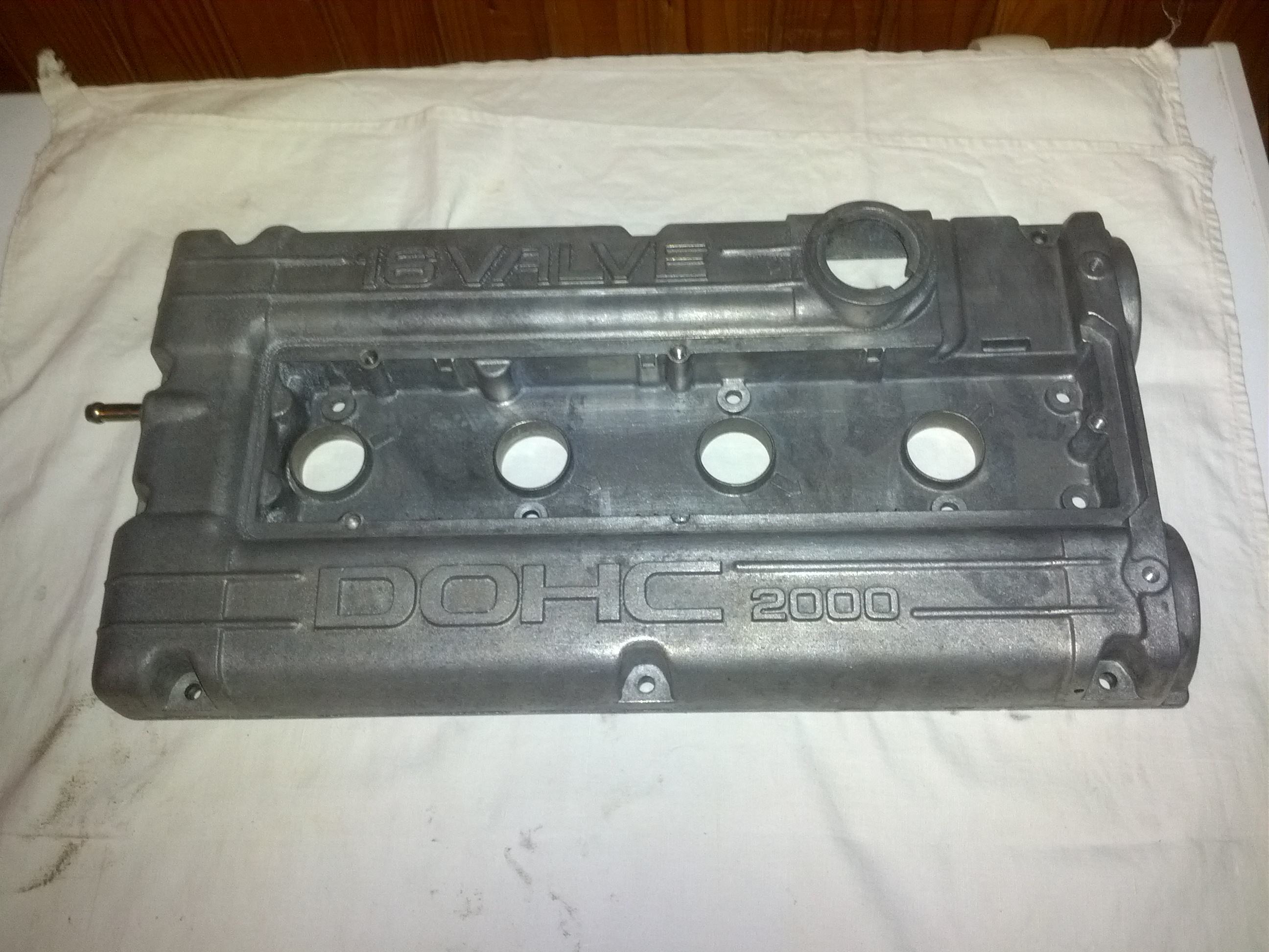

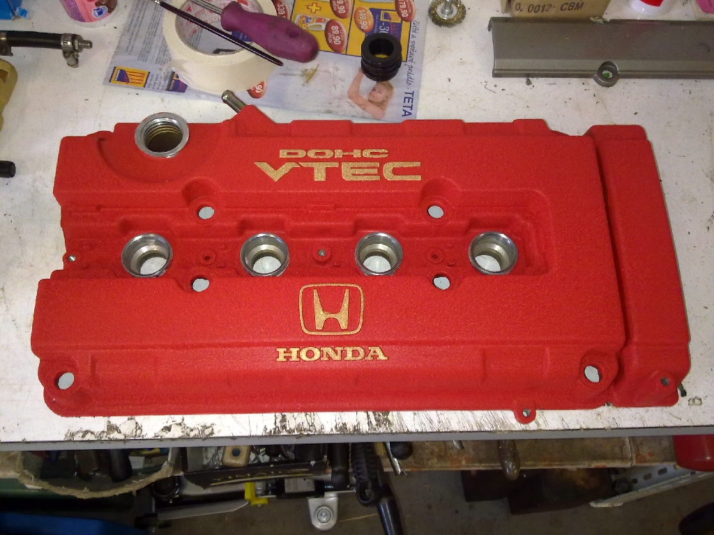

taky se musim pochlubit s moji praci v tomhle tydnu Úsměv nejsem sice hondar, ale nemam k nim zase tak daleko Úsměv
IMG_20121023_222758.jpg, 1.53 MB
IMG_20121023_222759.jpg, 1.47 MB
IMG_20121025_210920.jpg, 1.49 MB
IMG_20121026_001647.jpg, 1.46 MB
IMG_20121026_201439.jpg, 1.67 MB

marco_pollo napsal:
dobře ty je to dobrý i rover je skoro honda.
Madvad je teď offline  Madvad
PříspěvekZaslal: 27.10.2012 , 11:40   Citovat
ako si to sablosi myslel nebodaj aj rover ma VTEC ?
Příspěvky: 404 H+ body: 0
sablos je teď offline  sablos
PříspěvekZaslal: 27.10.2012 , 13:40   Citovat
Madvad napsal:
tak jak jsem to napsal.
Nipper je teď offline  Nipper
PříspěvekZaslal: 27.10.2012 , 16:12   Citovat
tohle přece neni z Rovera, ale z Mitsubishi Eclipse nebo se pletu Cooo???
Příspěvky: 558 H+ body: 9 2004 Civic Sport
marco_pollo je teď offline  marco_pollo
PříspěvekZaslal: 27.10.2012 , 17:00   Citovat
pravdu ma Nipper Úsměv mitsubishi eclipse 2 generace Úsměv
