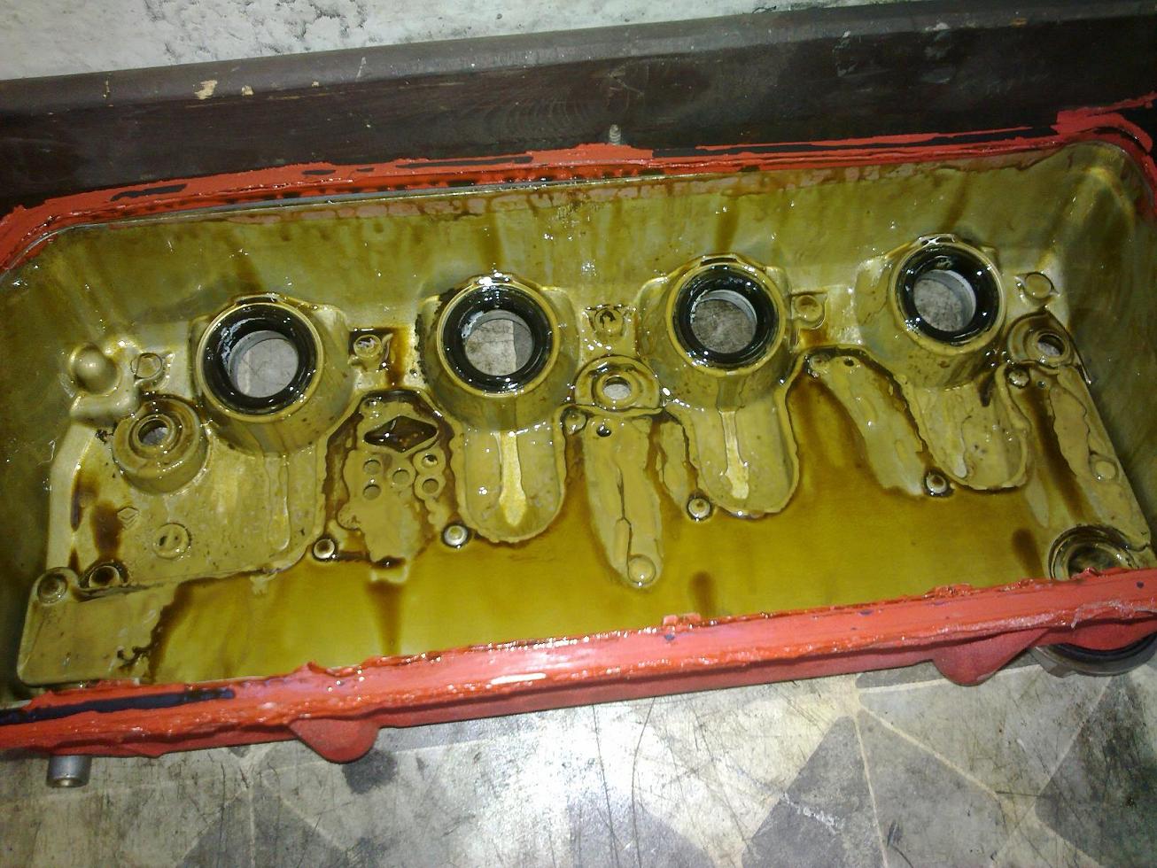

Nipper napsal:
Řekl bych, že prasklo těsnění pod hlavou a natekla chladící kapalina do oleje. Pak to může udělat právě takové bláto.
pak to bláto ale vypadá takhle
tamto je právě zanedbaná údržba, přejetý olej

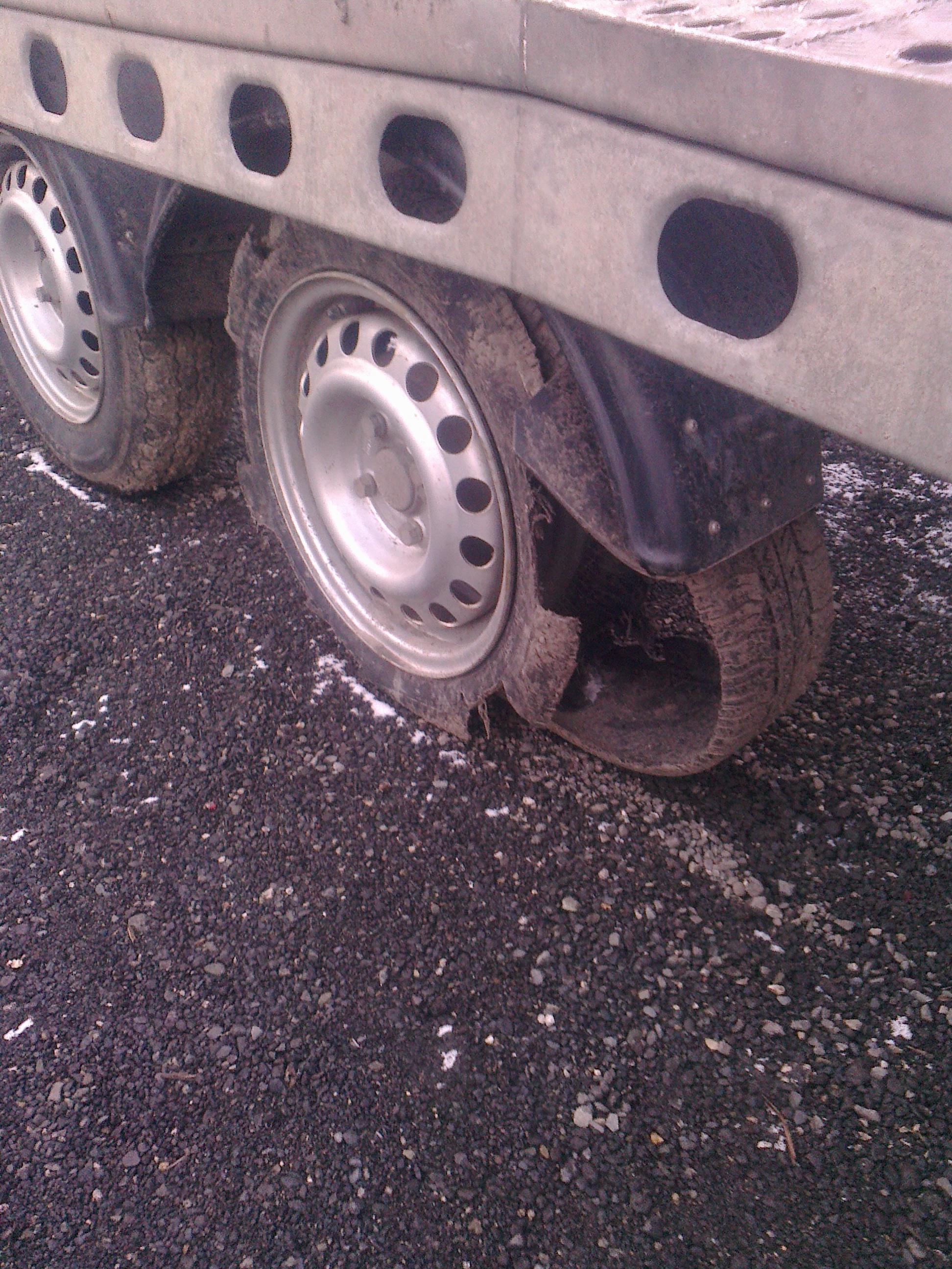

A tomuhle říkám sjetá pneumatika. pořádnej výtlem

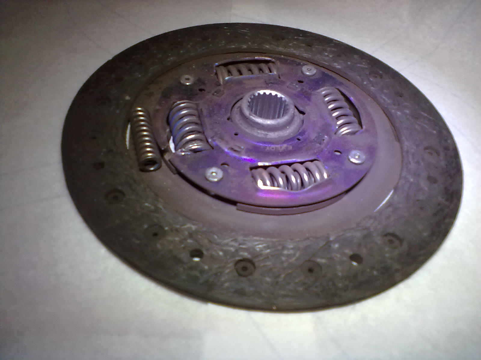

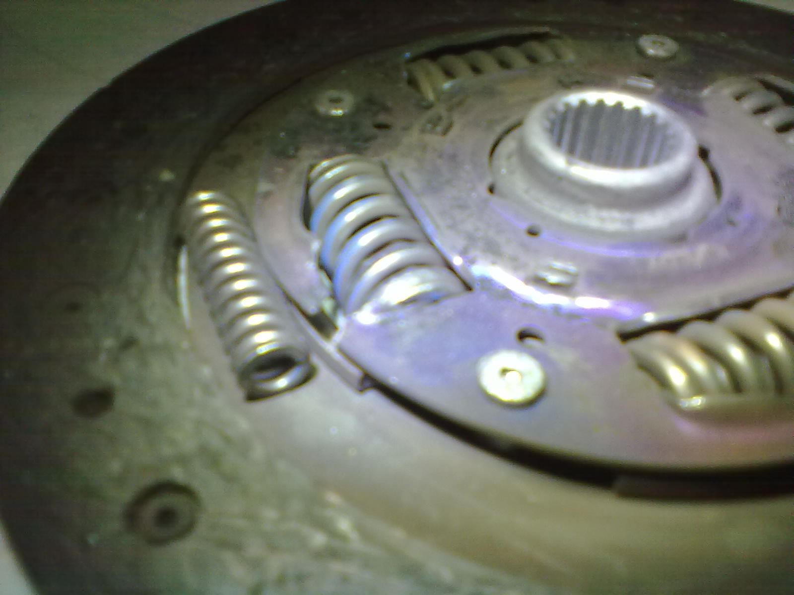

Civic 1.8i 2008 sedan najeto 250 000km (původní spojka)
vyletěla vnitřní pružina z přítlačáku = strašný rachot a nemožnost zařadit

Exedy dělá prvovýrobu?
Snažil jsem se zjistit značku, která dělá prvovýrobu a našel jsem jenom Valeo, tak nevím.
Po 250 000 km vypadá obložení hodně pěkně je to dobrý

Ano je to prvovýroba Úsměv

Sakra, tak to utrpělo moje mínění o kvalitě EXEDY a trošku nejistota, jestli ji mám taky v mém autě ikdyž je to r.v. 2006. HaHaaa

Tohle auto je služebníček a myslím, že tam někdo o něco víc podřadil než měl, tudíž to vyletělo....Ale lidi se nepřiznají...
Nicméně EXEDY je špička, to se neboj.... Měl jsem ji v CRX, dostávala kapky a vydržela dodnes! Úsměv

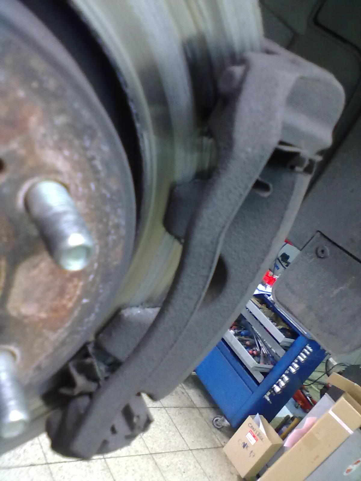

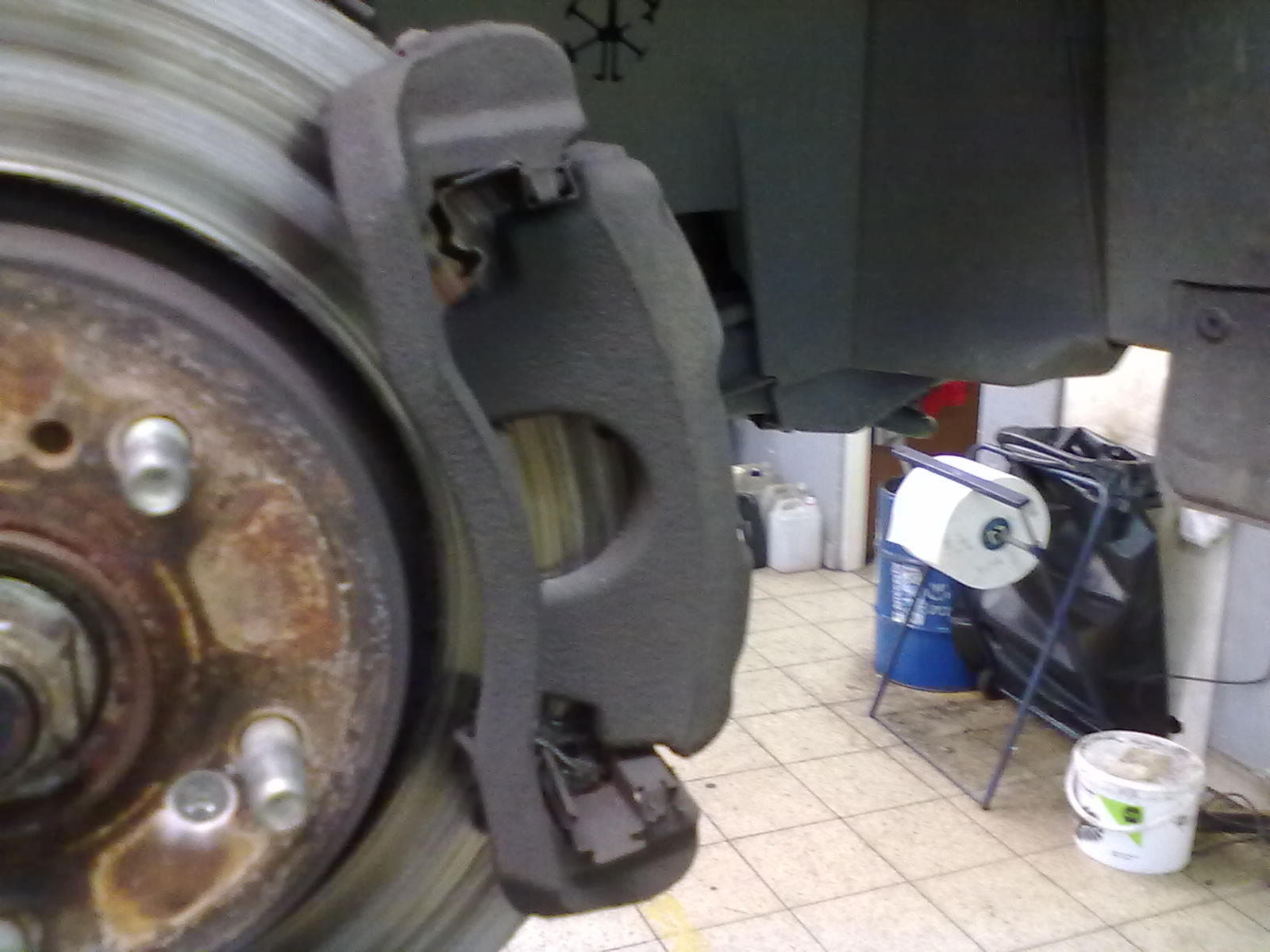

Honda CR-V 2.2CTdi tak trochu bez destiček a brzdil už jen pístek.... A pán si stěžuje, že mu zepředu něco píská...

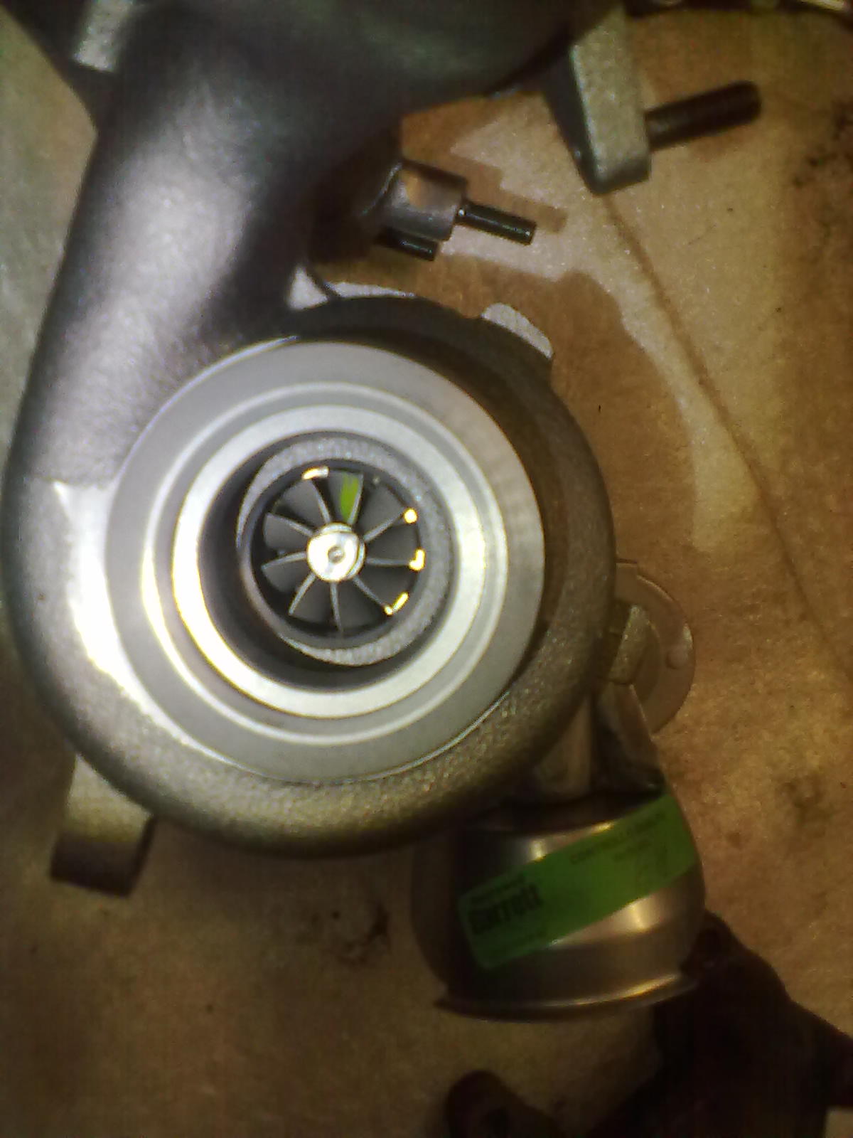

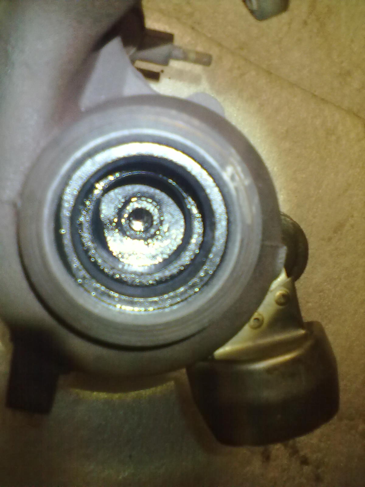

Škoda Octavia 1.9Tdi 77kw 2005 - 200 000km......Turbo se rozletělo vzhůru k intercooleru a do katu...
Foto nového a zmiňovaného....

taky sem jí měl v crx je to dobrý
byla sjetá o něco více než výše znázorněná, ale po necelých 50 tis.km HaHaaa

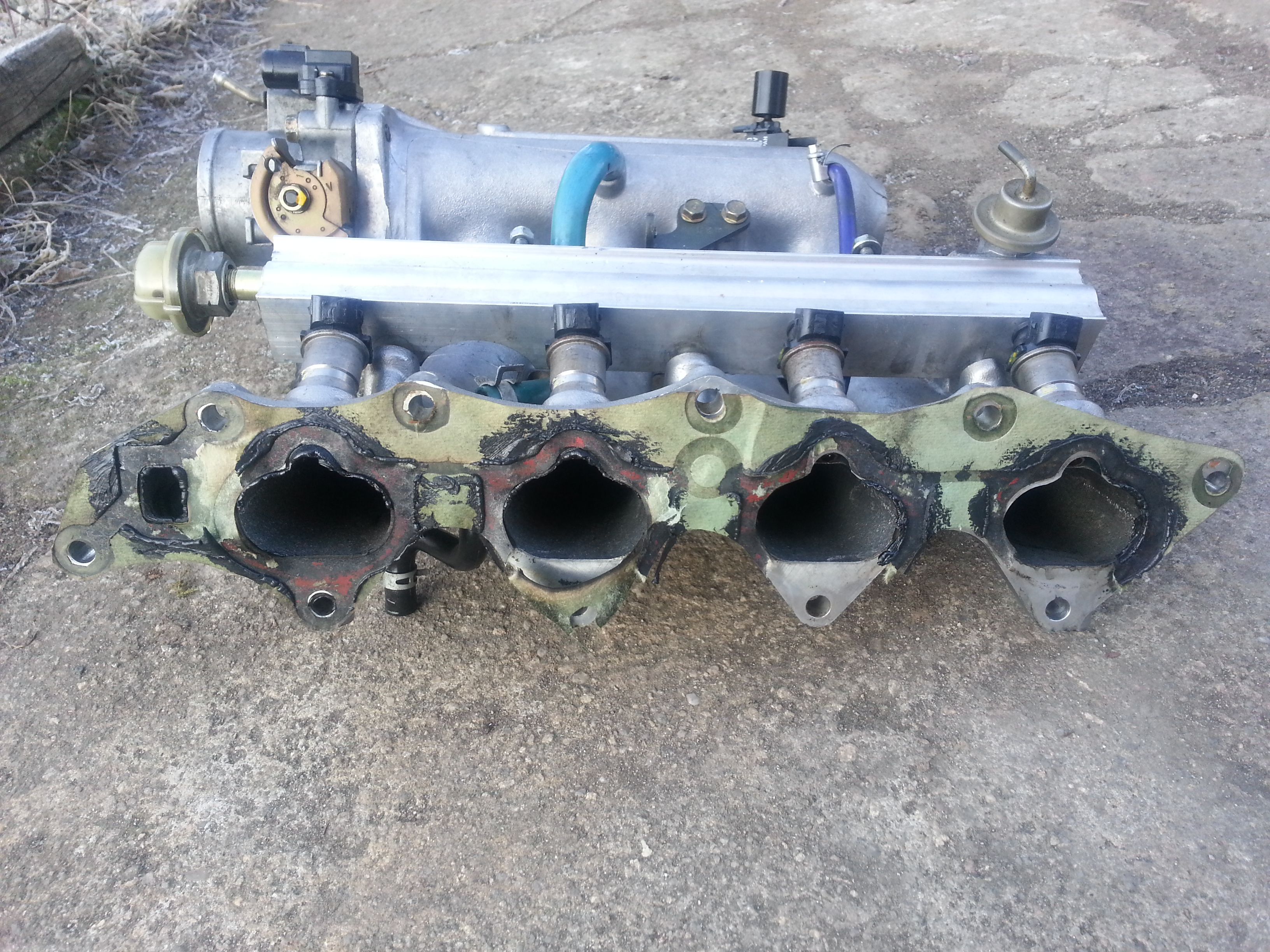

Ať žije silikon

Valeo delá prvovýrobu ale ne pro H - aspon tedy ne do 2010...

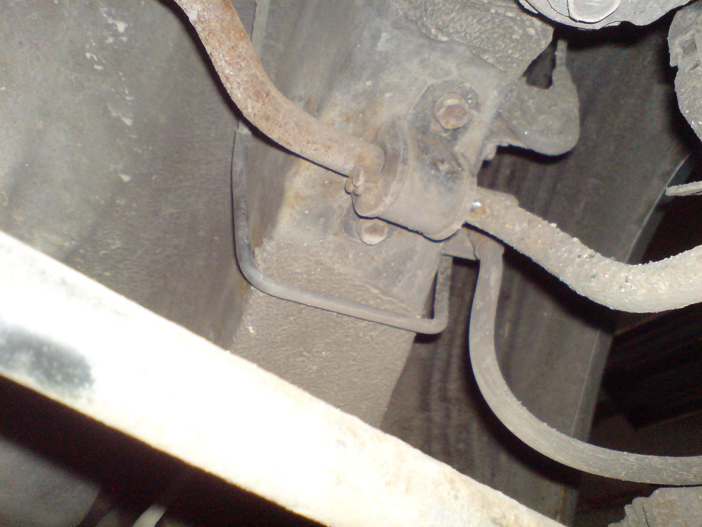

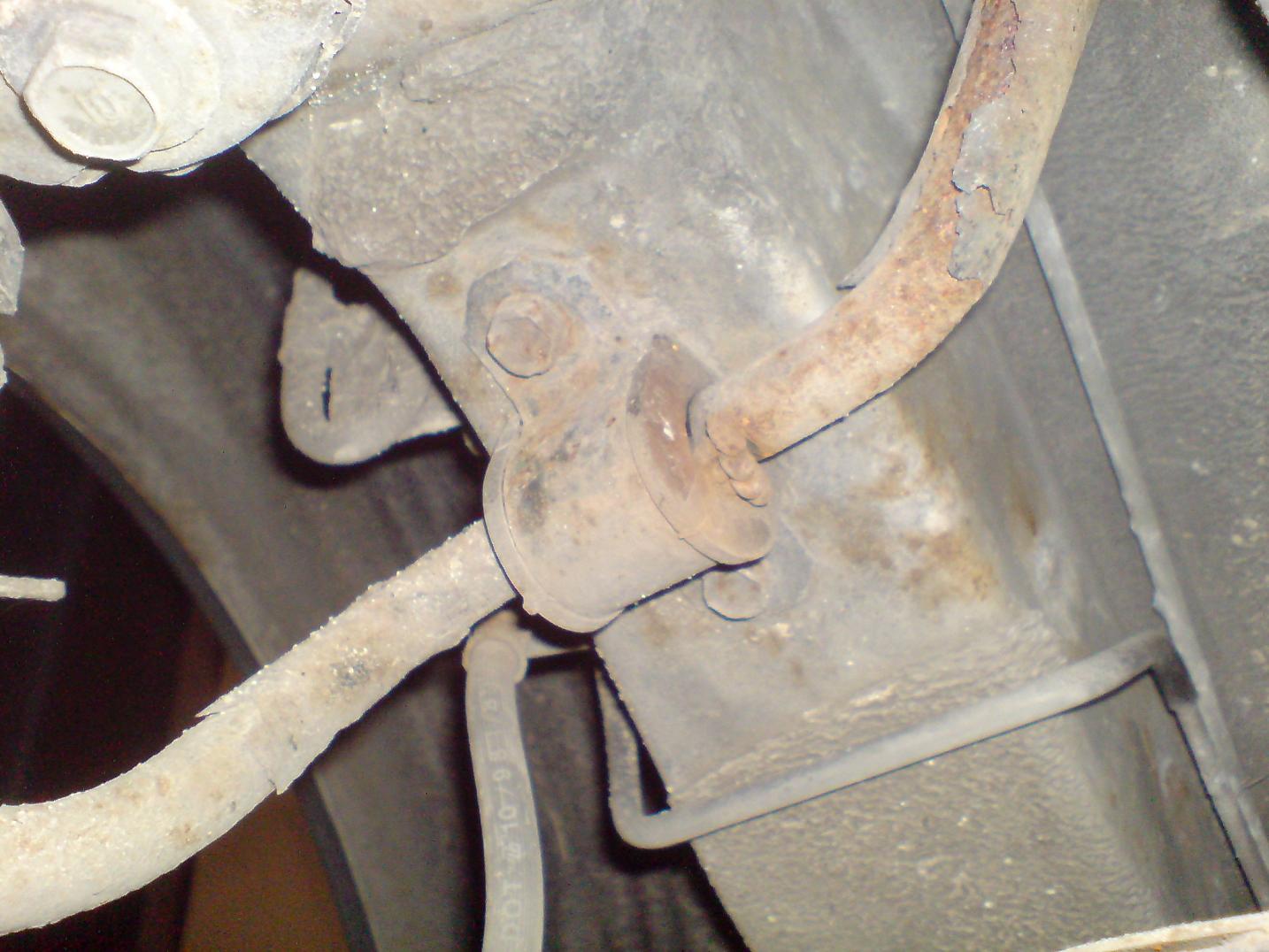

asi byly vymackane gumove ulozeni stabiku a tak to nekdo vyladil hrebiky pořádnej výtlem

to nikdo neprekona

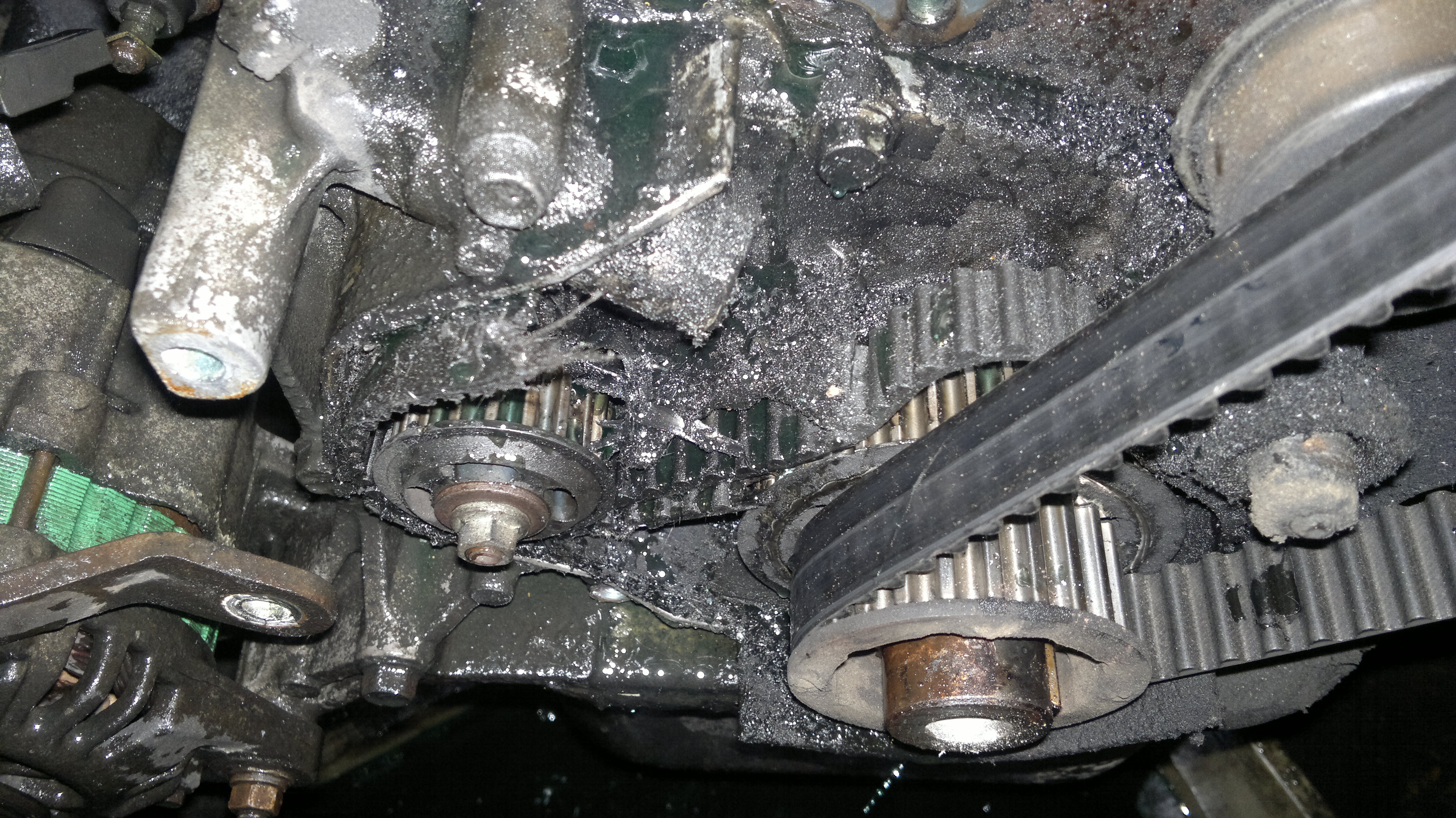

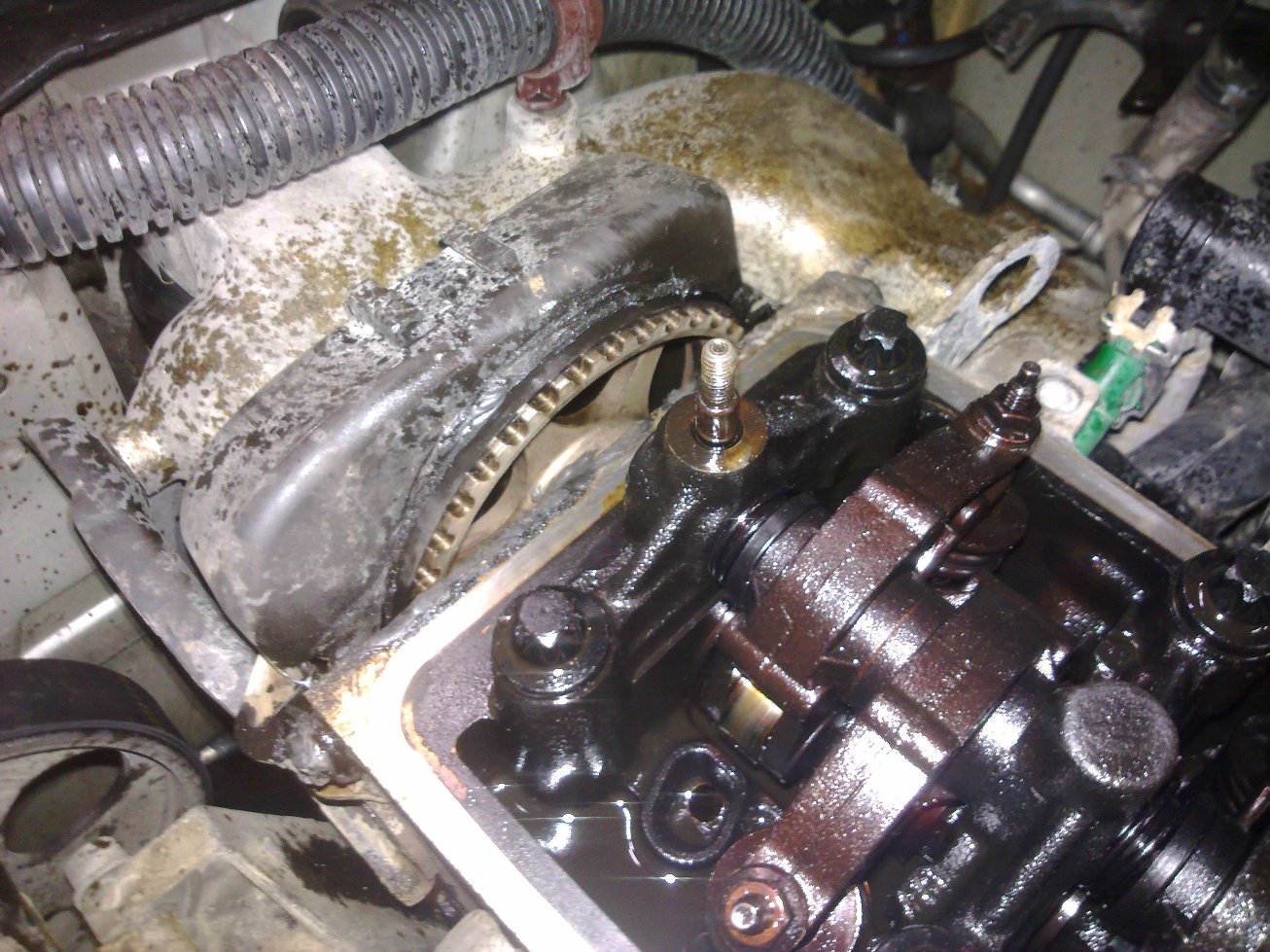

tákže:
panáček si to takhle pádí se svou P 206kou a někde po ceste nabere muldu snehu. Ta ucpe ventilátor na chladiči a motor se začne "lehce" přehřívat. Jenže frajer si myslí že kontrolky a ukazatele jsou pro srandu králíkům, takže si to valí po dálnici směr ostrava jako by se nechumelilo. Když už ručička teploměru, 8x omotaná kolem své osy klepe na plexi kryt budíků, týpek se rozhodne že zastaví na benzínce a do expansky doleje studenou vodu z kohoutku. Že mu voda vytraskla ven a ještě někde z pod motoru vytekla zase na zem ani nebudu psát, to se dá totiž očekávat Velmi šťastný
Z lehkého přehřívání se totiž stalo přehřívání značné, pak velmi značné a pak už se peklo všechno co se dalo. Prasklo těsnění pod hlavou, hlava se zkroutila, olej se přepaloval tak moc že nakonec v motoru nezůstal vůbec žádný. Úplně suchá měrka. No nic, ale dojet se musí ne? Tak startujem a fičíme asi ještě 30km z ostravskéo dálnice do suché do servisu Velmi šťastný
Cestou už bylo motoru takové teploučko, že si začal otevírat i plastový kryt rozvodů pořádnej výtlem Po demontáži motoru jsme zjistili že se začalo odtavovat dokonce i sací potrubí pořádnej výtlem
No tohle je úplný konec, ten smrad byl neskutečnej.
Frajer k nám nakonec vážně dojel, ale po vypnutí motoru už se ho nepovedlo nikdy nastartovat HaHaaa

Tak to koukám!
A pak někomu puč auto Ble
Teda já teď zrovna měl půjčený CR-Z od tchýně HaHaaa ale vracim v pořádku, teď ještě jak mi ona vrátí civica pořádnej výtlem
JInak na sníh v masce/chladiči/sahaře jsem už taky viděl zařvat auto, na to bacha

Na Pezota slusny vykon, kdyz stale jede i kdyz se uz tavi kryt rozvodu Úsměv

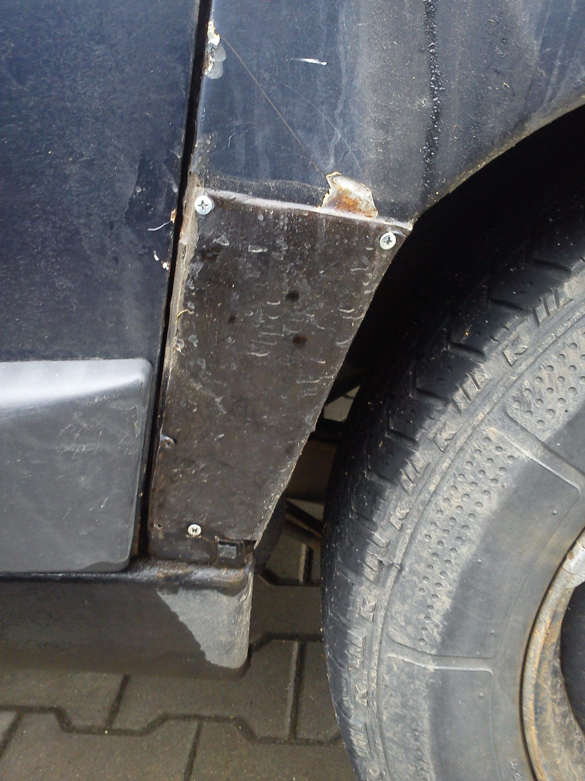

PříspěvekZaslal: 28.5.2013 , 11:32   Citovat
Kolega tu korozi pořešil opravdu svérázně. Konec "lepenkových" kompromisů pořádnej výtlem
