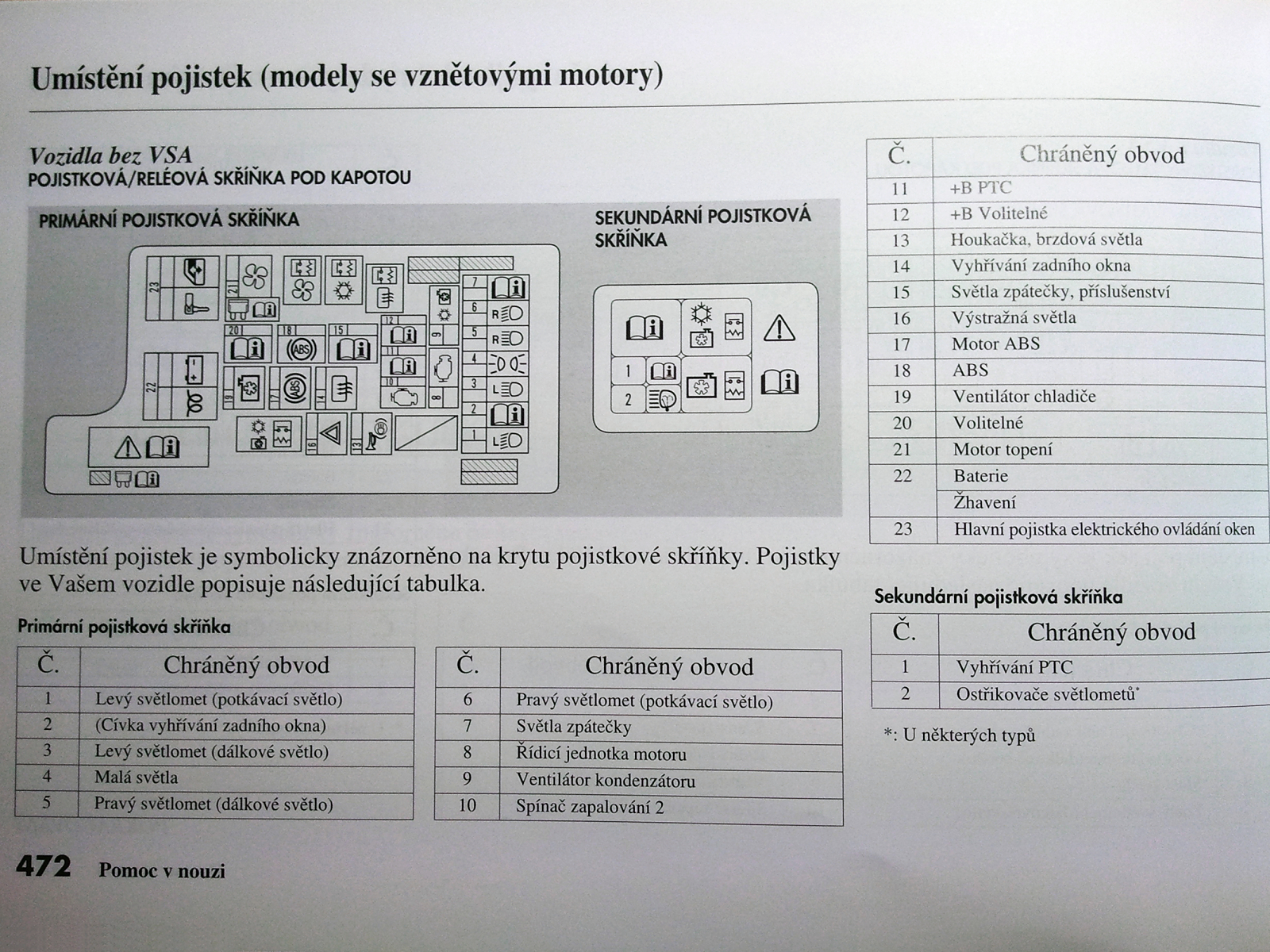

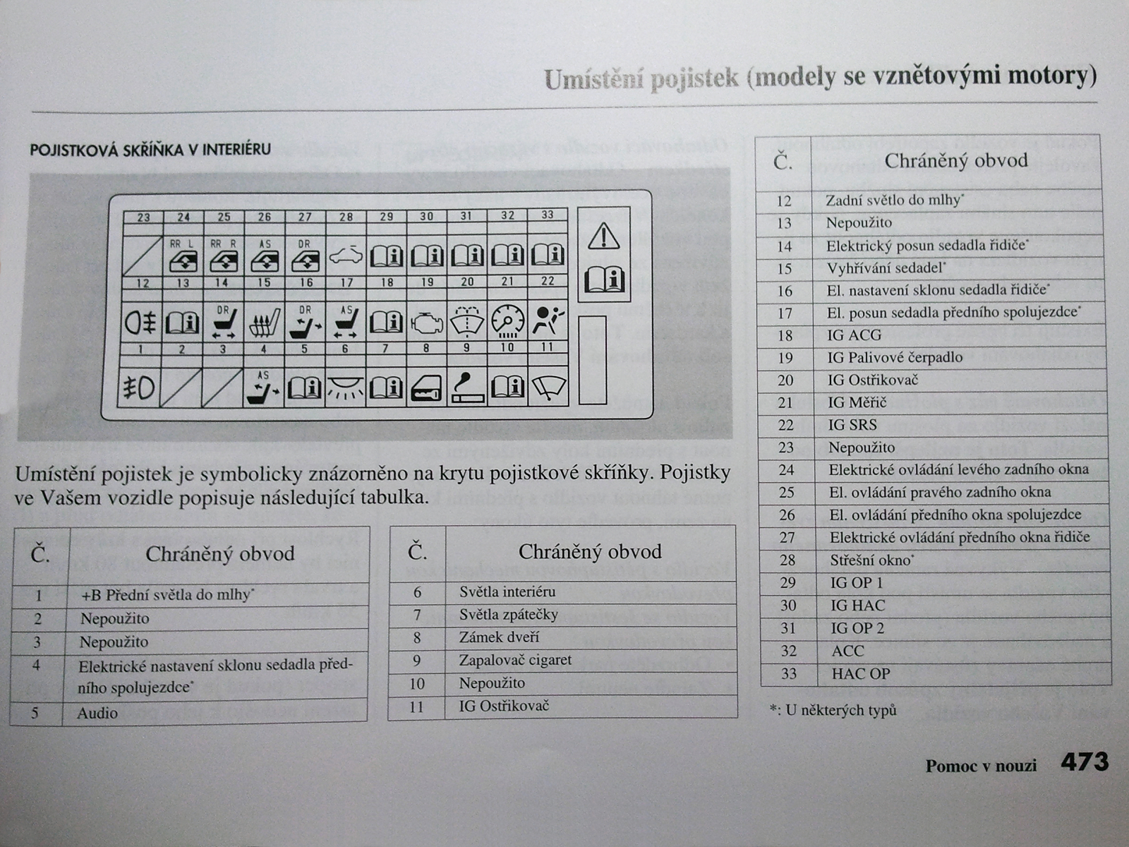

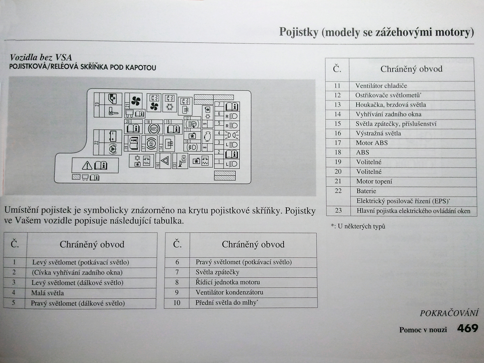

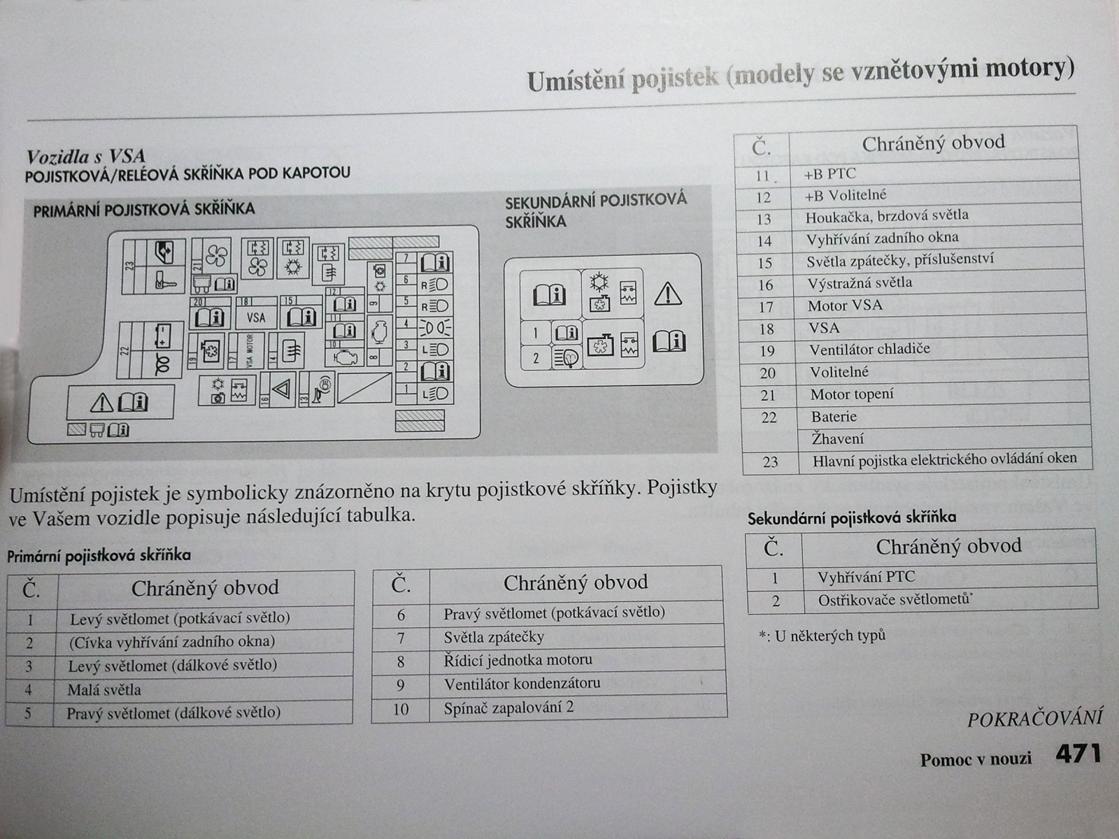

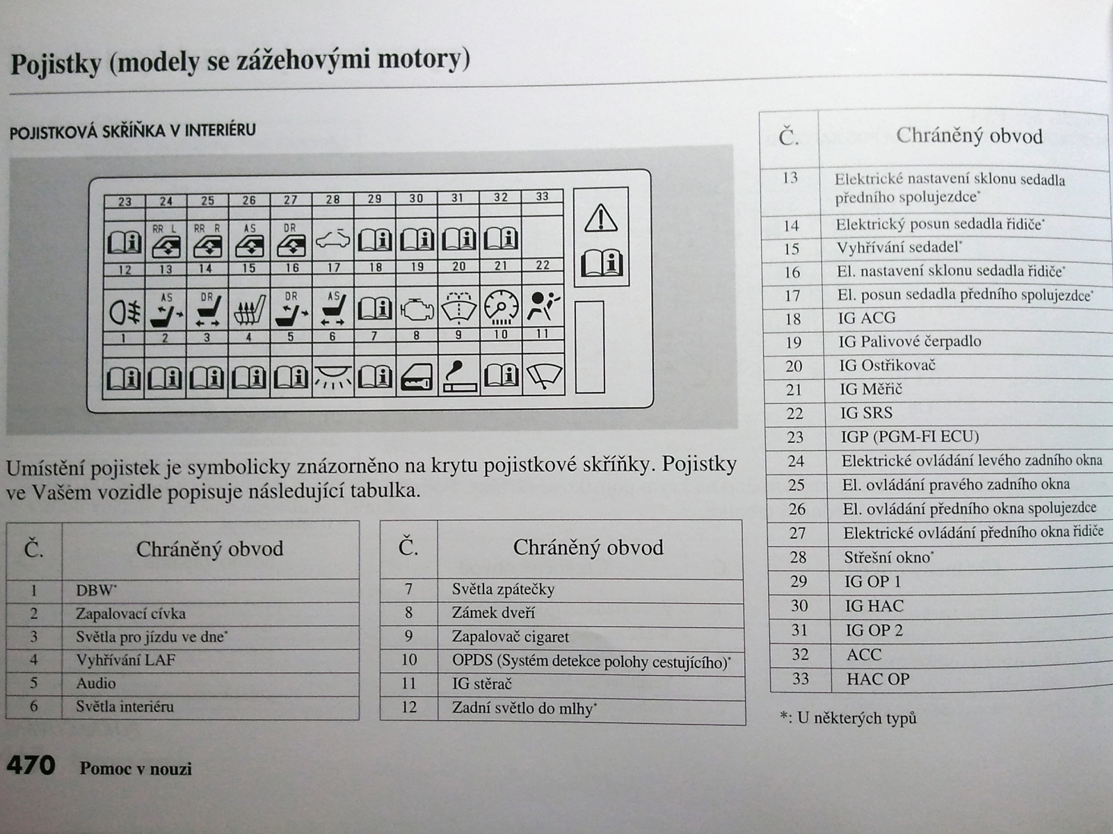

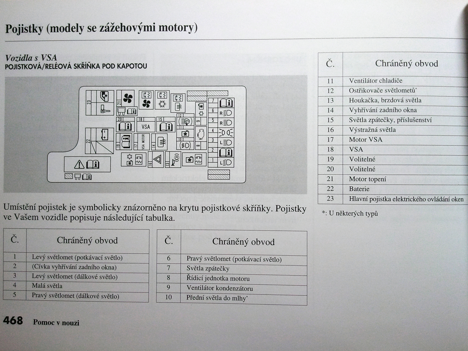

PříspěvekZaslal: 5.4.2013 , 21:26   Citovat
Problém. Nesvítí levá zadní světla. Blinkr ano, brzdovka ano, mlhovka ano. Pouze obrysovky ne. Ani vnější na kastli, ani druhá na vratech. Žárovky zkontrolovány, jedna prasklá, vyměněna. Ale žádná změna. Navíc nejsem schopen najít pojistky k zadním světlům. Tušíte někdo kde jsou? Nebo která to je s piktogramem manuálu?
Příspěvky: 8972 1996 Civic
SaKaL je teď offline  SaKaL
PříspěvekZaslal: 5.4.2013 , 22:00  Naposledy upravil SaKaL dne 26.6.2015 , 22:09, celkově upraveno 1 krát. Citovat
Pojistky Accord 7G
Snad Ti to pomůže...
A7G Pojistky 01.jpg, 2.21 MB
A7G Pojistky 02.jpg, 1.94 MB
A7G Pojistky 03.jpg, 2.04 MB
A7G Pojistky 04.jpg, 2.18 MB
A7G Pojistky 05.jpg, 2.21 MB
A7G Pojistky 06.jpg, 2.21 MB
PříspěvekZaslal: 5.4.2013 , 22:21   Citovat
Super, díky.
Asi teda č.4 to mi hlava nebere
PříspěvekZaslal: 5.4.2013 , 22:25   Citovat
crxmann napsal:
Super, díky.
Asi jo, nicméně je to pojistka pro oboje světla a Ty píšeš, že Ti nesvítí jen levé...
