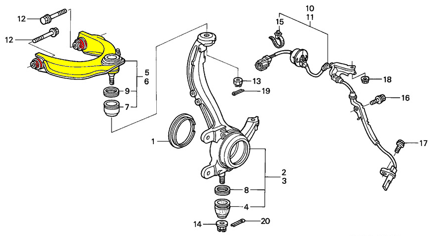

Zdravim.Začlo mi vrzat v pravým předním kole.Vrže to ,když jedu po nerovnostech,nebo když rychle otočím volantem vpravo i když přitlačím na blatník a zhoupnu s autem.
Nevíte co to může dělat?
Je to 2,4 exe a jsou tam pružiny weitec.

čepy, to vetšinou delaji, mrkni jestli nemaš u nektereho protrhlou manžetku a je vyschnutý.

Mně to dělalo horní rameno... bylo to vykloktaný v těch silentblokách...

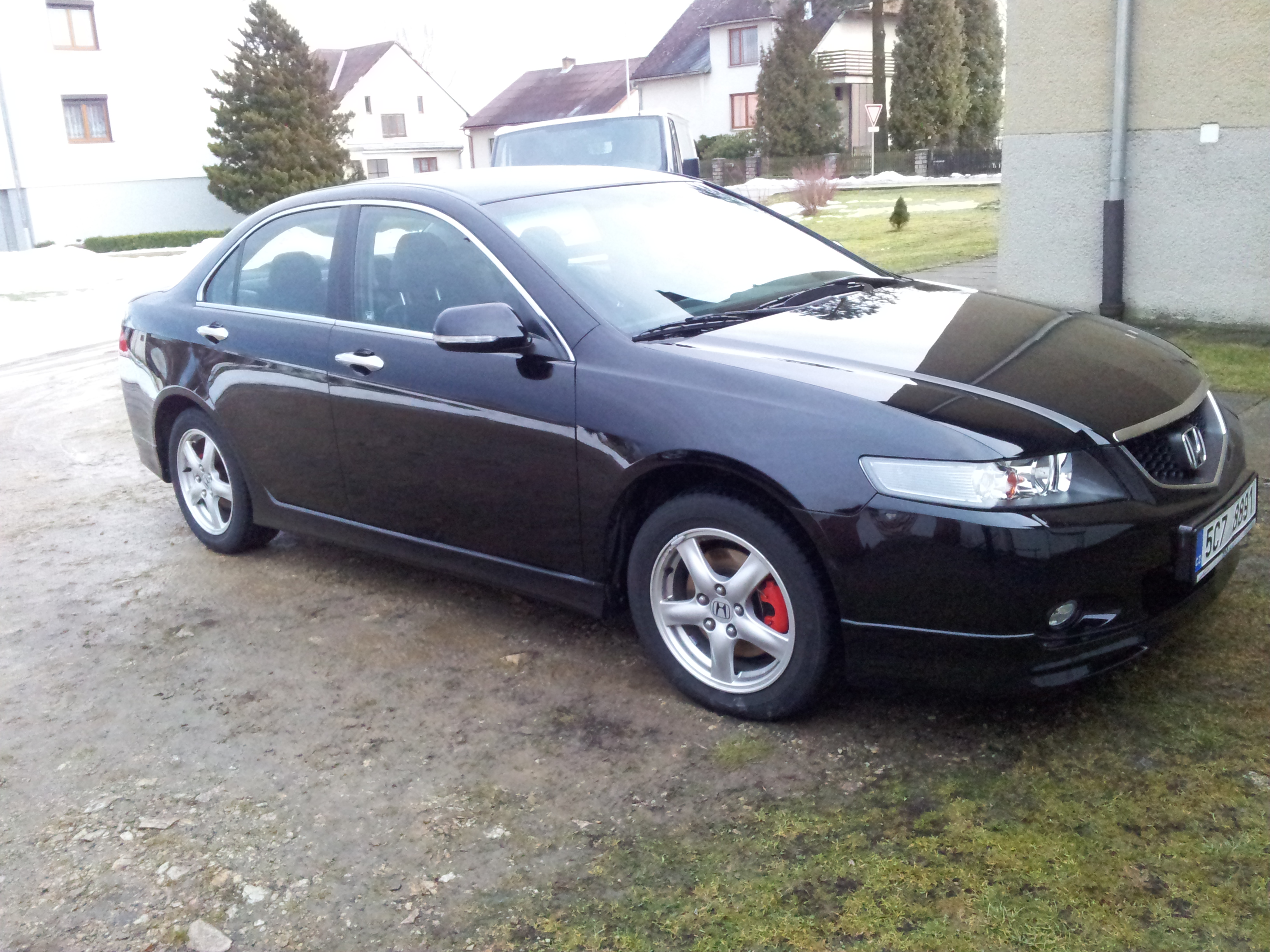

Ahoj,
abych se nejdřív pochlubil, tak už mám i já doma svého Accorda zatím jsem ho vyfotil jen z okna..
(kdyby měl někdo zájem o toho Civica na fotce tak dejte vědětÚsměv)
