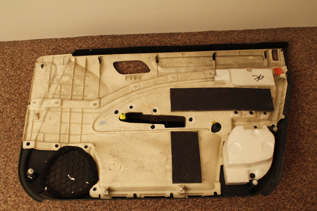

PříspěvekZaslal: 28.2.2013 , 21:17   Citovat
zadek jsem nesundaval Smutný tak alespoň odkazy, ze kterých není moc poznat
Tapec předních je jakoby zaháklej za diru pro sklo to mi hlava nebere
Příspěvky: 2176

Bubaak je teď offline  Bubaak
PříspěvekZaslal: 28.2.2013 , 21:51   Citovat

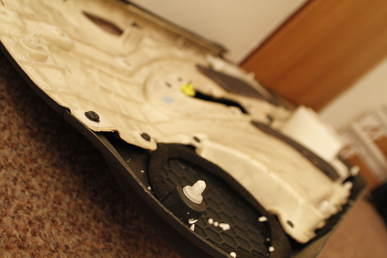

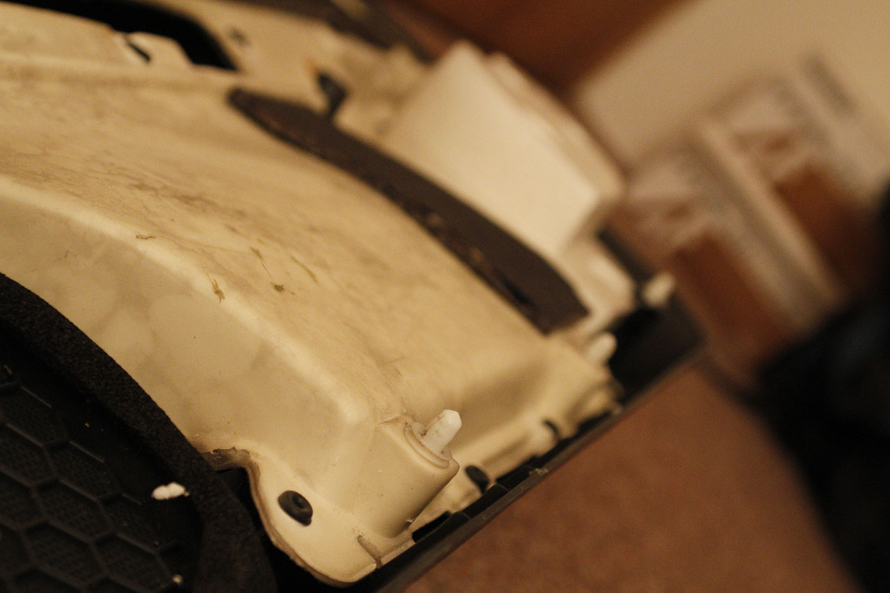

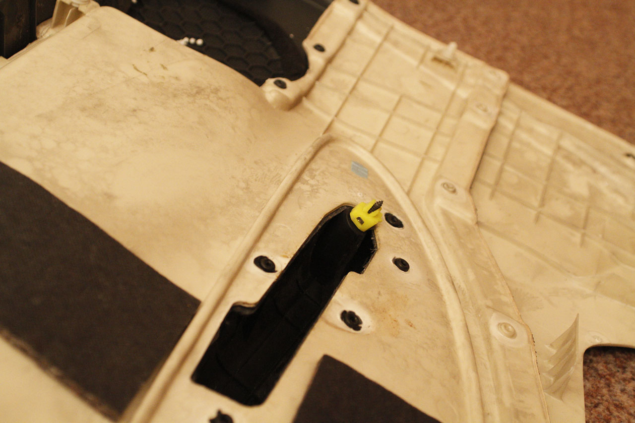

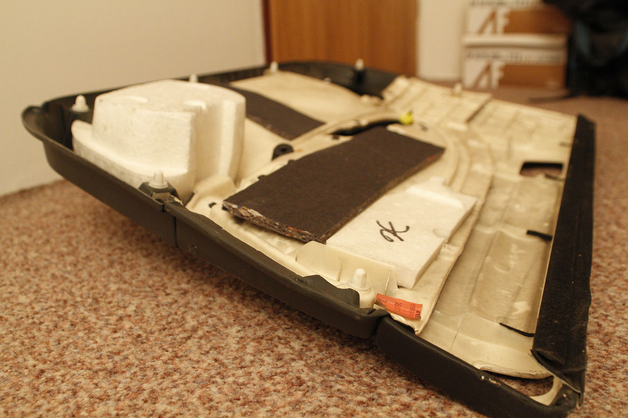

Já vim no Smutný tady jsou fotky předního, když je dole
_MG_6529.JPG, 231.9 kB
_MG_6531.JPG, 174.41 kB
_MG_6532.JPG, 162.01 kB
_MG_6535.JPG, 219.69 kB
_MG_6536.JPG, 176.31 kB

handsome je teď offline  handsome
PříspěvekZaslal: 1.3.2013 , 10:15   Citovat
Zadné dvere normálne držia dve skrutky v strednej časti, tam kde je to veľké madlo dverí, plus ďalšia skrutka je schovaná pod plastovou čiapočkou pri páčke otvárania dverí. Keď tú skrutku pri páčke odskrutkuješ, tak celú tú plastovú časť, posunieš smerom doprava, (iba posunieš) a potom sa dá mierne potiahnuť smerom von. Tam potom môžeš odpojiť mechanizmus otvárania a to tak, že odpojíš plastovú svorku do protipohybu a ten kovový drôt potom vytiahneš smerom hore. Keď budeš mať toto všetko (plus odpojené ovládanie okna samozrejme) tak potom sa dá už tapacír mierne odklopiť, stále ho ale ešte potrebuješ pretiahnuť smerom hore, popri oknu. Tu som zistil, že to ide omnoho ťažšie ako na predných dverách, takže treba len pomaly a postupne tlačiť a on potrebuje preskočiť tú gumenú rohož čo je hore na okne. Treba nájsť nejaký kompromis medzi silou a jemnosťou pretože sa dá ten tapacír ľahko zlomiť. Keď sa ti to podarí, tak potom už vidíš dvere, ale budeš mať na nich asi ten igelit, ktorý bude prilepených lepidlom, ktoré ide veľmi ťažko dole. (nenávidím tú vec, odkedy som tlmil dvere a menil repro v celom aute). Mne sa osvedčilo rezať to lepidlo postupne niečím ostrým ako som ťahal ten igelit dole...
Prajem veľa šťastia, trpezlivosti a pevné nervy Honda
Příspěvky: 203 1999 Accord

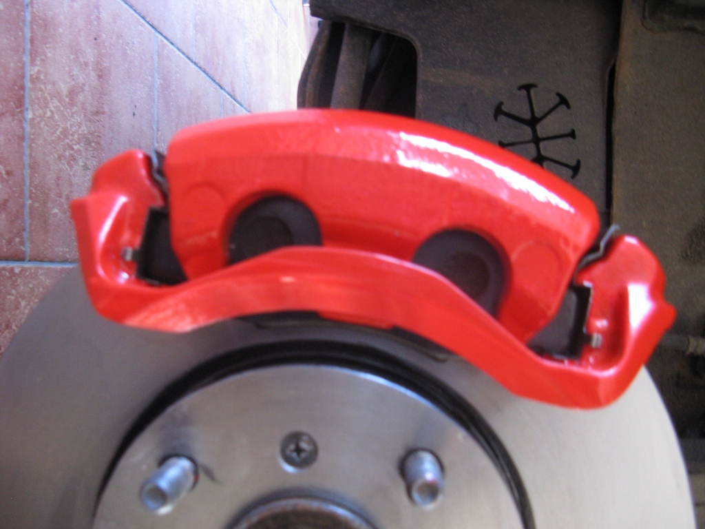

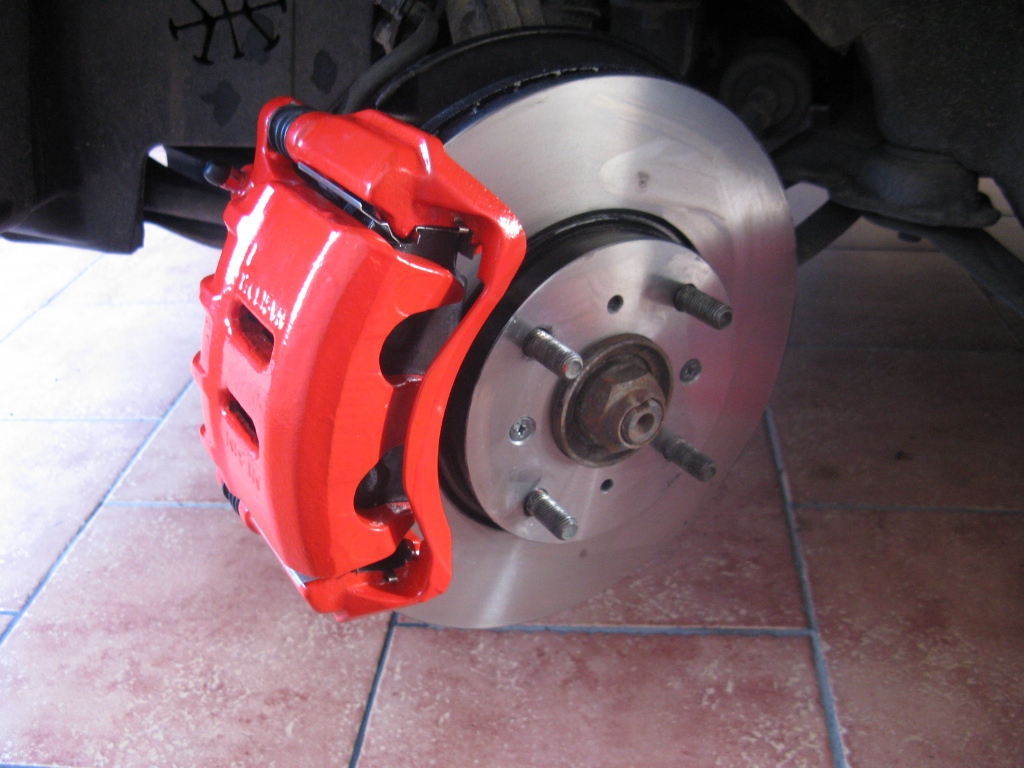

Tak jsou tam... Brembo desky a kotouce. Dvoupiskty z kupe 3.0 V6 Desky jsou malinko uzsi oto ale delsi. Pedal zabira okamzite nahore. Musi se ale jeste zajet, kazdopadne hned po vymeme to brzdilo stejne jak pred ni. Po spravnem zajeti bude lip...
