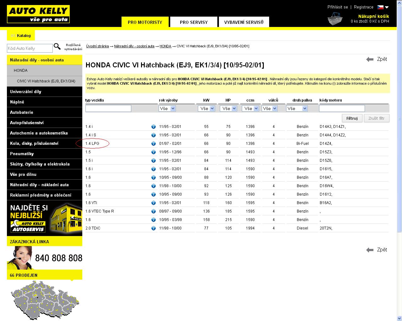

PříspěvekZaslal: 20.2.2013 , 18:25   Citovat
V autokelly už mají LPG Honda v katalogu cože cože ? Posero přiznej se Velmi šťastný

citace:
hopit
ale zajímavé je,že já mám anglána MB2 r.v.00 a mám přesně ten stejný motor jak máš na tom obrázku co je LPG D14Z4 to mi hlava nebere
