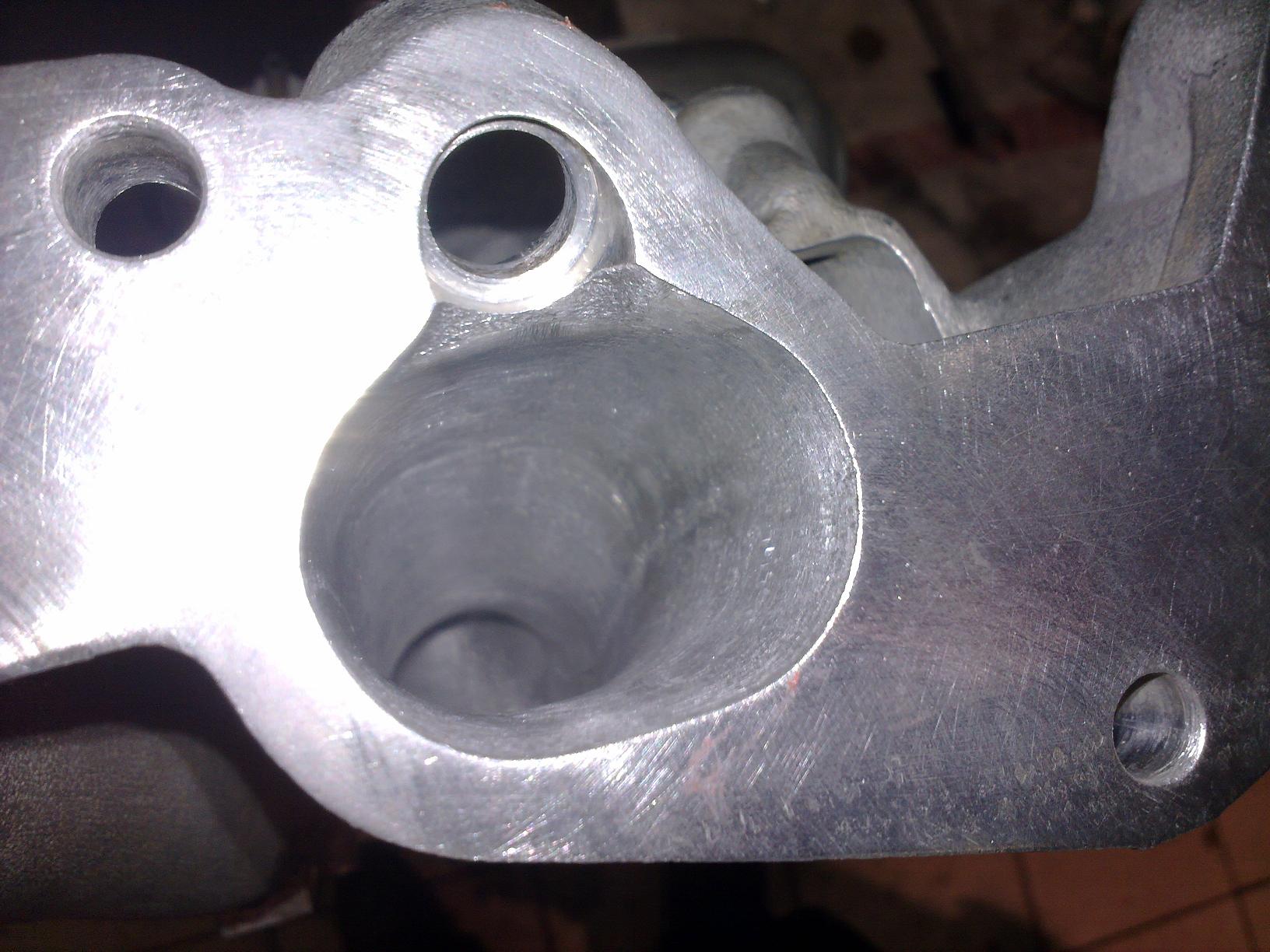

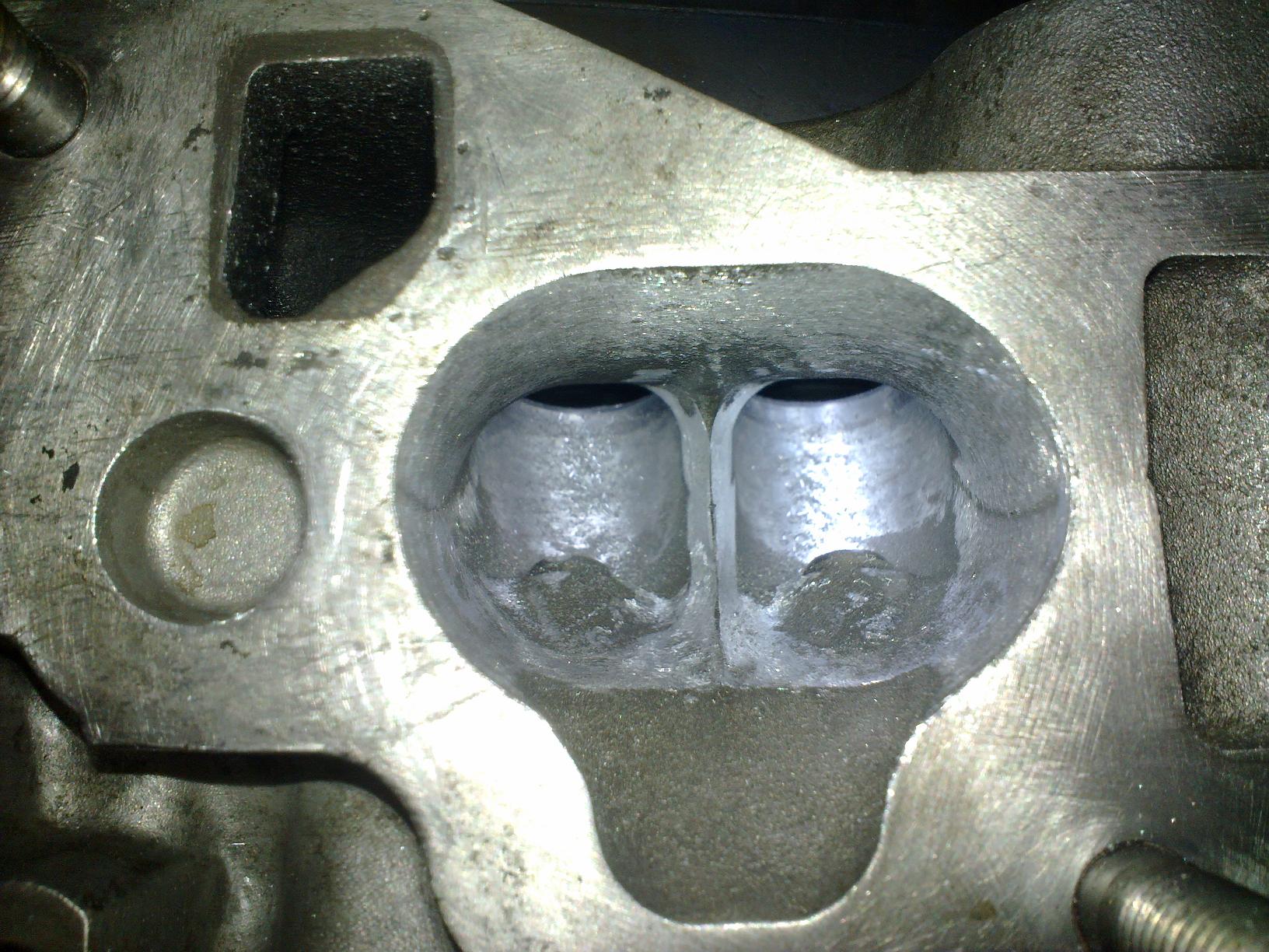

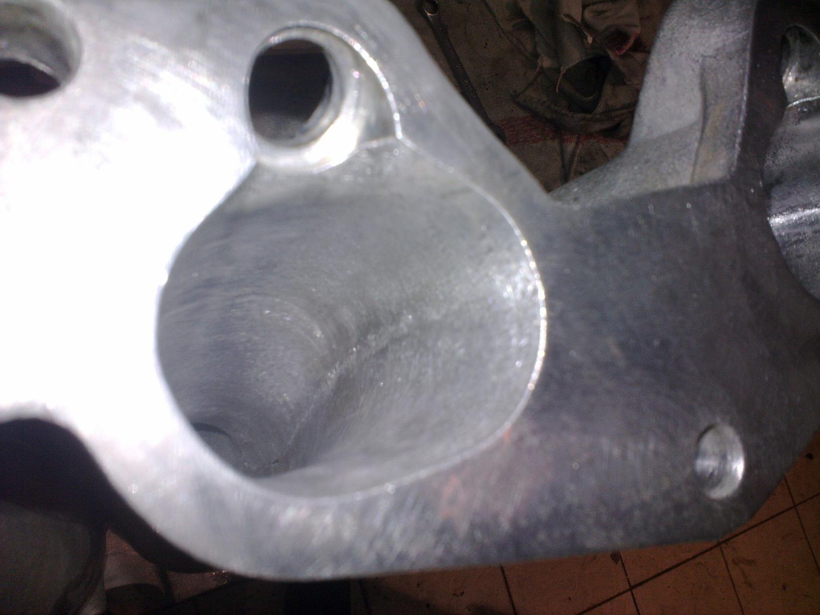

sani se zvetsuje dost blbe, kdyby to byla kulata dira, tak no prob., ale je ovalna... ja sani jen zbavil otřepů a vyhladil...
prvne jsem si vzal rucni vzduchovou frezku, tou sebral ty otřepy kam az jsem se dostal, pak hruby ocelovy kartac, ten privaril na ocelove lanko v bovdenu (aby se nekroutilo), narval ho do sani a vrtacku na plno, ale musi byt rychla Úsměv Ten to pekne "vyžral". Finale doladil smirkovy papir, taky na vrtacce.
Na omak je to pekne hladoucke, takze vzduch krasne zklouzne az do hrubeho kanalu v hlave, kde se zvíří a promíchá s benzínem tak jak to má být

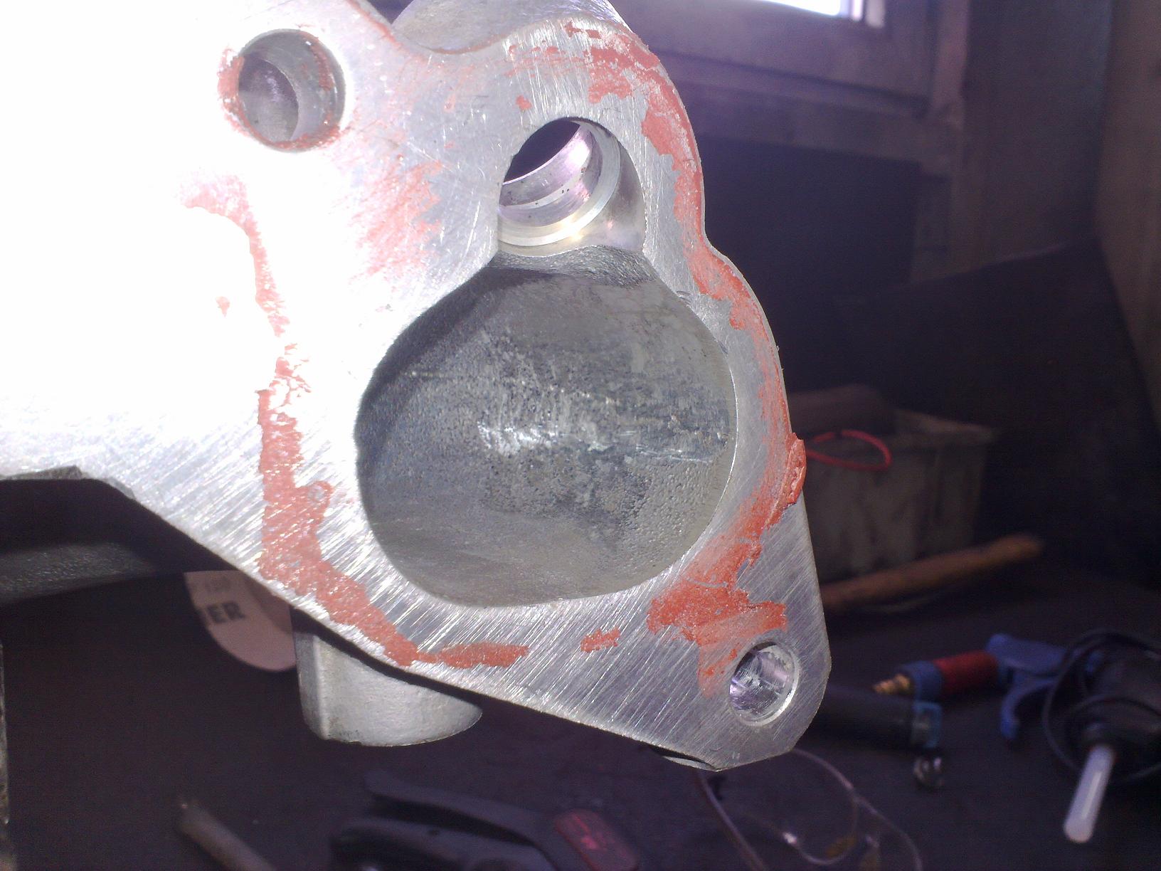

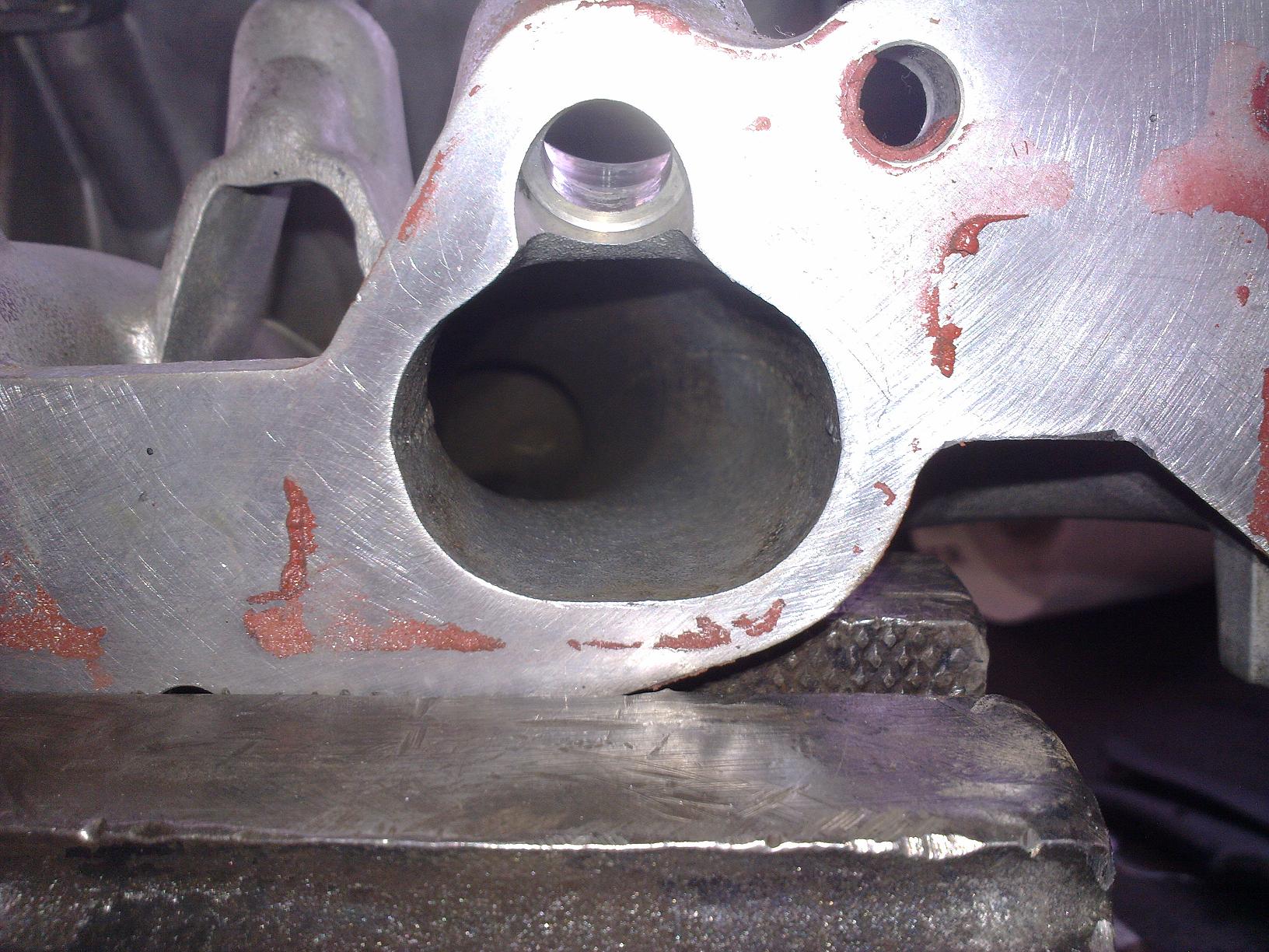

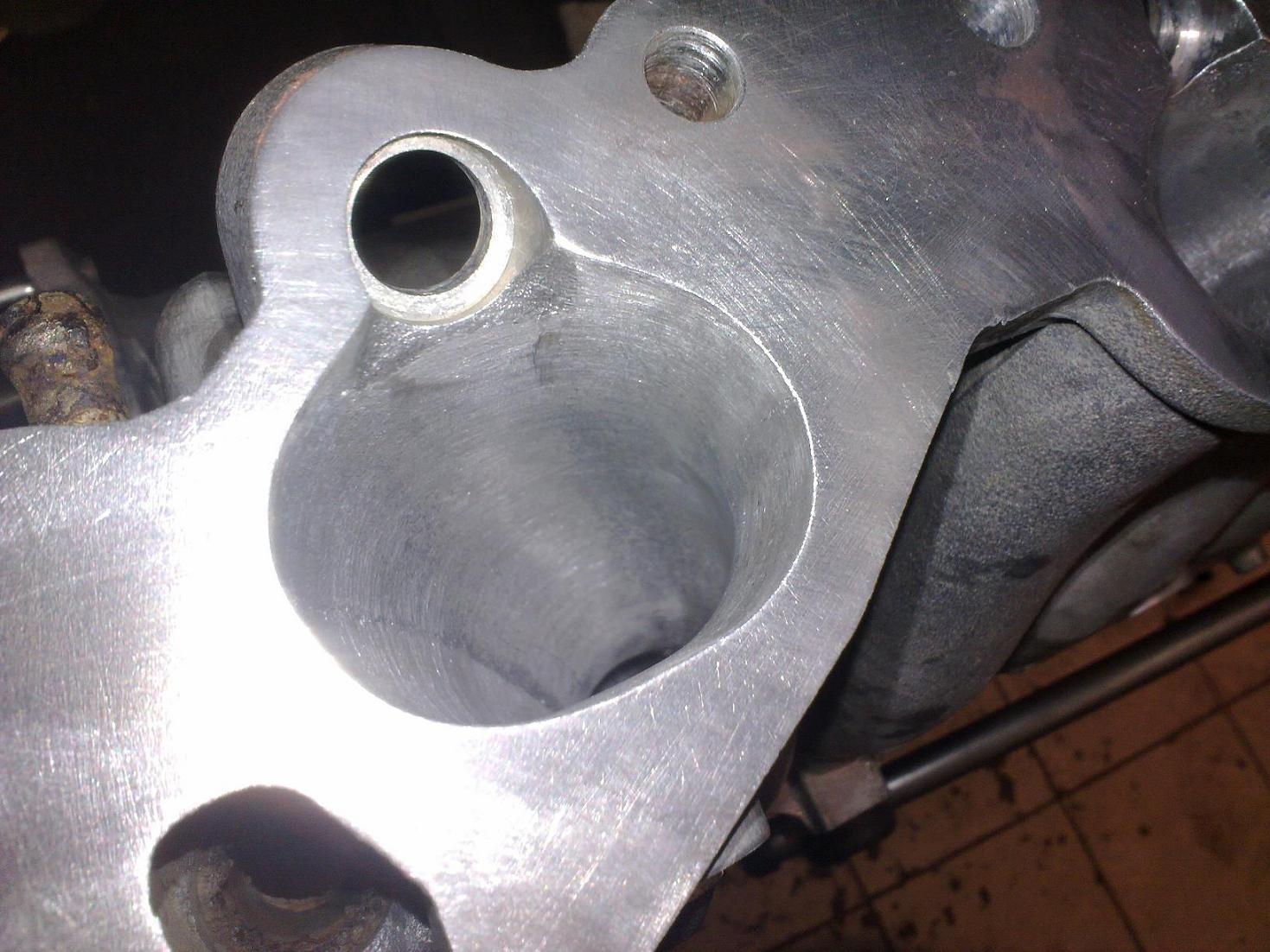

nejak takhle
dobrá vec je nabrousit, jako ziletku, prepazku mezi kanalkama, otřepy zase pryč ale steny nechat hrube.
