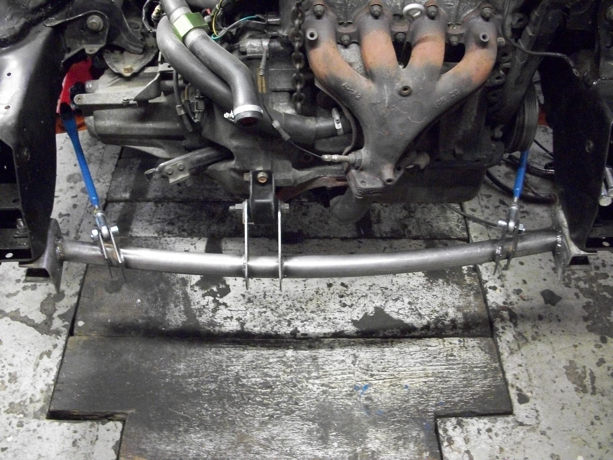

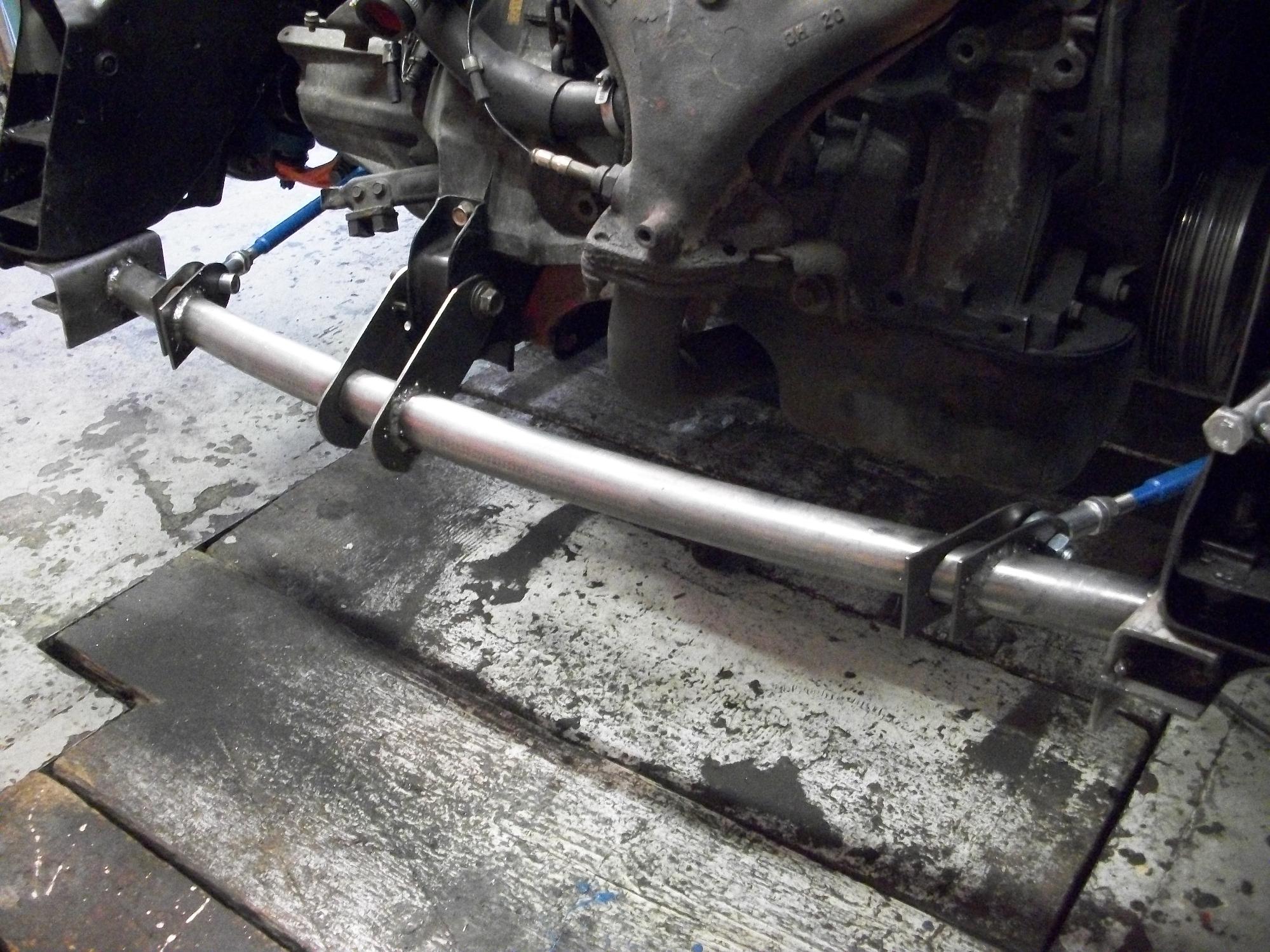

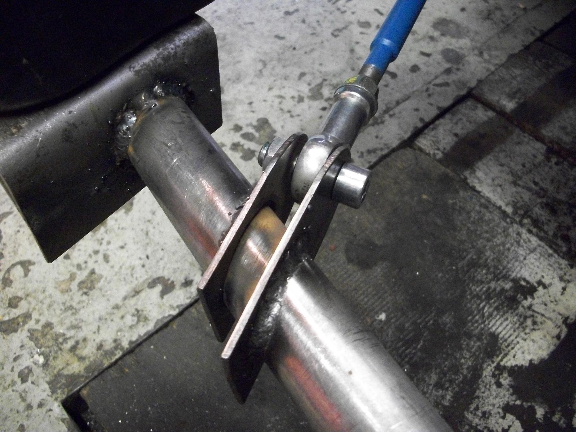

dnes dovařen traction bar
teď už se bát o pevnost nemusím Úsměv
peknej
tam se da nastavit i tuhost? nebo proc nejsou ty tyce od ramen jen ze samotnej trubky a na konci navareny oko..
RASTA je teď offline  RASTA
PříspěvekZaslal: 10.12.2012 , 16:19   Citovat
Kyon napsal:
peknej
tuhost čeho by si chtěl nastavovat?
neni nic jednoduššího než na origo tyč se závitem našroubovat uniball
sváru bych v tom místě nevěřil, navíc musí být spoj pohyblivý, kvůli propružení
dá se tím doštelovat záklon
Příspěvky: 4391 1990 CR-X

Dobrá práce. O kolik je ta příčka lehčí proti originálu?

Traction bar vypadá opravdu perfektně je to dobrý

co to je za trubku ? obyč ocel ? je to nějaký tenký i ty plechy co drží oka unibalu ,osobně bych měl strach o pevnost -oproti seriový příčce 50% .

HTB napsal:
Moc se mi líbí jak máš zapasovaný rám. To jsi dělal sám? Vypadá to luxusně. Někdy bych to rád viděl na vlastní oči. Držím palce ať se práce daří.
lehčí je, ale ještě sem jí nevážil..zítra jestli to stihnu..jinak rám dělal p.Kramář od Ml.Boleslavy
monty napsal:
je to konstrukční bezešvá ocel, stejný specifikace jako bylo použito na rám dle přílohy J
a ty plechy jsou 3ka síla nějaká lepší ocel, nejvíc namáhaný to bude v tahu, takže bych se nebál

monty je teď offline  monty
PříspěvekZaslal: 11.12.2012 , 13:49   Citovat
citace:
takže 11 353.1 ? no uvidíš ,tah je střídavej ,při akceleraci to tlačí ,při brždění táhne. největší zatížení je při rázu např od díry naštěstí ji většinou trefíš zepředu takže to bude na tah.
PříspěvekZaslal: 11.12.2012 , 15:26   Citovat
je to 11 600
to by mohlo dostačovat
jen sem přemýšlel jestli vařit z obou stran ty držáky nebo jestli postačí jak to mám z vnějšku

HTB napsal:
origo váží cca 7 kg
tato necelé 4 kg
tzn. že je o 3 kg lehčí Úsměv
navíc je to váha před přední nápravou, což mě těší o to víc
