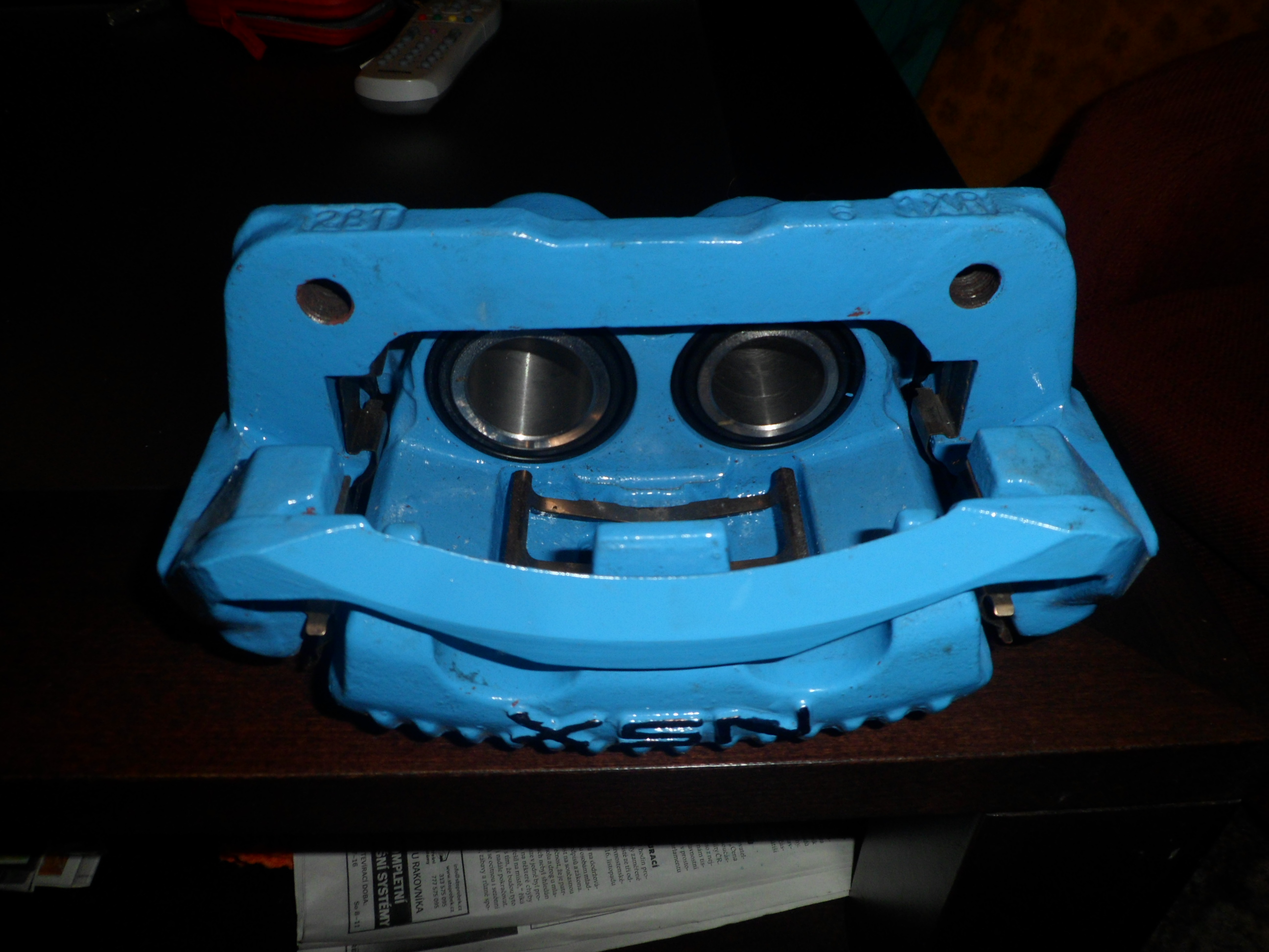

předčasné vánoce Úsměv
SAM_1481.JPG, 1.18 MB
SAM_1482.JPG, 1.13 MB

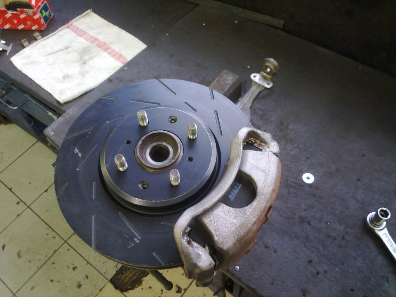

žadoním o rady.. Se stydím řeším instalaci brzdového kitu z Nsx na svojí ED7.
Jde o to ,že mám na autě těhlice 240mm a třmeny z NSX na ně samozřejmě nepasují.Takže se chystám na výrobu adapteru na třmen,ale zatím vůbec nevím jak na to.
nemáte s tím někdo zkušenost,nebo nemáte v okolí někoho kdo se tím zabvýal? díky přátele

PříspěvekZaslal: 10.2.2013 , 13:11   Citovat
si děláš srandu že jsi nikdy nečetl tohle téma tudy odkaz
Adaptér ti je k prdu, na ten tam není místo. Sežeň si těhlice z EE a máš po starostech
Příspěvky: 10246 1989 Civic

PříspěvekZaslal: 10.2.2013 , 13:44   Citovat
FastCivic napsal:
nedělám,zběžně jsem ho pročítal,ale nepřipouštěl jsem si davat těhlice z jineho auta to mi hlava nebere.Takže říkáš že mi nic jineho nezbyde jo? Mno tak to je hezký...
Příspěvky: 1182 1990 Civic GT
monty je teď offline  monty
PříspěvekZaslal: 10.2.2013 , 15:30   Citovat
záleží jaký kotouče použiješ ,vhodnou volbou vysunutí a pruměru se dá místo vyzískat a naopak je vhodnější mít těhlici s kratšíma packama.
Příspěvky: 5207 1988 Prelude
PříspěvekZaslal: 10.2.2013 , 15:48   Citovat
monty napsal:
nj, ale jaké pak tam dá kolo? Pokud vysune kotouč a tudíš i třmen dejme tomu o centimetr ven, aby se tam vešel adaptér, bude podle me velký problém sehnat kola (15ky) které by do sebe takovou brzdu schovaly
PříspěvekZaslal: 10.2.2013 , 16:09   Citovat
rattray napsal:
seženeš z EE, vyměníš rovnou spodní čepy a ložiska, na pár let vystaráno OK
na C5G se to řeší podobně výměnou těhlice (jde z 5g,6g civica pro 260mm brzdy) při přechodu z 240mm na 282mm brzdy, kotouče MG ZR nebo MG ZS
PříspěvekZaslal: 10.2.2013 , 16:17   Citovat
FastCivic napsal:
samozřejmě je otázka jestli zachovat 15" pokud pude na 300 kotouč tak jsou neereál samy o sobě.ale 282 kotouč 10mm mezikus třmeny z crx3 a vejde se do 15" s et 30
PříspěvekZaslal: 10.2.2013 , 18:36   Citovat
monty napsal:
Mezikus není potřeba pro 282 mm kotouč pro třmeny z nsx při 15ctkách (zas záleží na tvaru kola)
na tomhle jezdí fastcivic, jeho setup
tehlice CRX EE8
kotouce EBC z MG ZR
trmeny preluda 4g 2,2VTEC
Desky TRW z NSX
rattray je teď offline  rattray
PříspěvekZaslal: 10.2.2013 , 19:38   Citovat
jj,po zvážení sháním těhlice zz EE8/9 tak kdyby jste věděli je to dobrý je to dobrý
