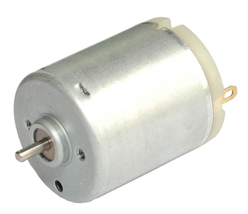

takovej menší dotaz jde opravit motoreček poface světla ? nebo se musi vyměnit ?

Záleží co je na něm rozbitého a čemu říkáš motoreček. Ta černá krabička na světle je jednotka naklápění světla a motorek je až uvnitř. Většinou se přepálí posuvný potenciometr v elektronice jednotky naklápění, který určuje polohu naklopení světla a ten se u nás nedá sehnat.
O nové jednotce naklápění ani neuvažuj, protože v Hondě stojí úplně nesmyslně víc než celé světlo i s naklápěním.

no myslím motorek naklápění protože jedno světlo se nenaklápí a o proti druhýmu svití dost dolů

Tak ho přizvedni manuálně šroubovákem ne?

Aby jsme si rozumněli - rozdíl mezi motorkem a jednotkou naklápění (jinak taky špatně laicky motorek naklápění)
Mě to taky právě nenaklápělo a po rozebrání jsem tam našel přepálený potenciometr. Zkus motorek vytáhnout z jednotky a vyzkoušet mimo. Samotný motorek bych ti mohl klidně dát, jestli ho najdu.

Dobře zkusím jen nevim kde je musím kouknout na nějaký schema. Zatím díky.

Vše je uvnitř té jednotky, stačí ji rozloupnout. Motorek uvidíš hned a potencimetr je takové malé "šoupátko" z druhé strany el. destičky.

jj díky musim ma to kouknout ted si to nějak nevybavuji ale mělo by to jít bez demontáže svetla ne ? aspon teda doufam
